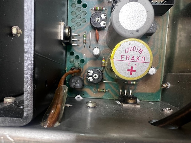

Ist ja vielleicht nur der Entstörkondensator abgeraucht. Einfach mal
aufschrauben und nachsehen. Ich weiß nicht, ob HAMEG auch RIFAs
eingesetzt hat.

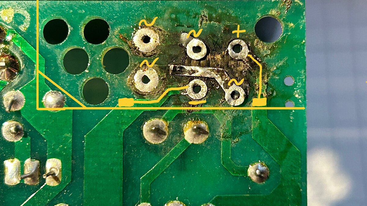

Moin,
ich habe das Gerät geöffnet und ein Gleichrichter ist abgeraucht.
Siehe Foto.
Aber das wird ja sicher eine Ursache haben, einfach austauschen kann ich
aber
denke das dadruch der Fehler nicht beseitigt ist.

von Engelbert S. (engelbert)
Den FRAKO Elko auf Kurzschluss prüfen

von Andrew T. (marsufant)
K-H J. schrieb:
> Moin,
> Siehe Foto.
> aber
Gleichrichter und Elko wie beschrieben tauschen.
Der Zugang ist etwas verbaut, aber die Reparatur einfach.
War bei meinem 8001 auch so, scheint nach Jahren wohl eine verbreitete
Schwachstelle zu sein im Gerät.
Yepp. Typische Frako Krankheit.

von Jörg R. (solar77)
K-H J. schrieb:
> ich habe ein gut erhaltenes Grundgerät HM 8001 welches in der
> vergangenen Woche beim Einschalten gequalmt hat.
> Ist jemand in der Reparatur der Geräte versiert kann er mich gerne
> anschreiben, muss auch nicht umsonst sein.
Hallo K-H J.,
für mich sieht die Leiterplatte an dem Bauteil links vom Frako
Kondensator dunkel aus, an den oberen Pins. Es ist vermutlich ein
Spannungsregler, L200 oder ähnlich.
So wie der Gleichrichter aussieht können auch Leiterbahnen betroffen
sein.

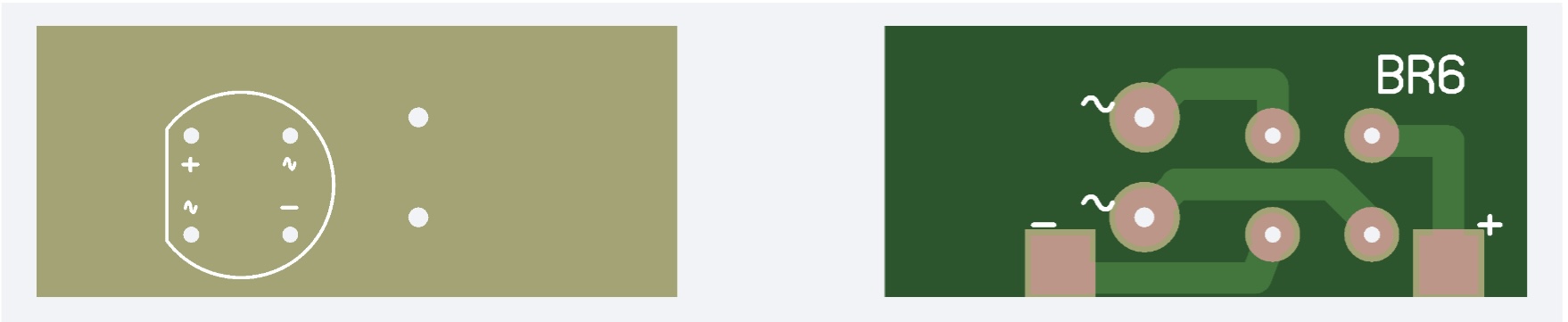

Viel Zeit ist vergangen, aber aus mir bekannten Gründen hat es der TO
überhaupt nicht eilig.
Die kleine Reparatur ist abgeschlossen. Aufgrund der Beschädigungen habe
ich mich dazu entschieden ein neues kleines Stück Platine auf die
defekte Stelle zu setzen.
Das NT kam zwar gut verpackt bei mir an, trotzdem musste ich weitere
Bauteile ersetzen. Die Platine war bereits ausgebaut und hat beim
Transport etwas gelitten. Daher habe ich einen weiteren Gleichrichter
und einen L200 ersetzt. Leider waren auch die 2 Drähte vom Trafo zur
Platine zu kurz und mussten verlängert werden. Und weil ich einmal dabei
war habe ich die großen Glättungskondensatoren ersetzt, auch die auf der
2ten Platine.

Nein, keine Schrottplatine.
Ich habe das kleine Stück Leiterplatte mit Sprint-Layout erstellt und
von JLCPCB fertigen lassen. Die Ecke und die Bohrungen habe ich dann
noch selbst gefeilt bzw. gebohrt.

Ich wollte es einigermaßen Vernünftig machen und habe mich daher für
meine Lösung entschieden. Die neue kleine Platine ist übrigens nicht nur
durch Lötzinn mit der Hauptplatine verbunden, da ist auch noch Draht mit
im Spiel.
Ich muss mal schauen ob ich so ein Leermodul günstig bekomme, um nach
einer Reparatur so ein Grundgerät vernünftig testen zu können.
> im Spiel.
Dabei kommt mir der Gedanke, daß man die Ränder der Platine anstatt sie
einfach nur gerade auszusägen mit besser verschränkten geometrischen
Formen versehen könnte. Zusätzlich der Rand noch angeschrägt, daß das
Ersatzstück schon im Loch aufliegt. Damit das Ersatzstück dann mit etwas
Epoxi-Kleber versehen noch stabiler drinsitzt. Wäre eine Marktlücke für
einen Dremel-Aufsatz. Schwalbenschwanz geht damit leider nicht wegen
Hinterschneidung, aber ein schöner Zickzack sollte drin sein.
Wollvieh W. schrieb:
>> im Spiel.
ich musste die Platine nicht aussägen, die habe ich in der richtigen
Größe fertigen lassen. Lediglich die kleine Ecke habe ich weggefeilt,
damit die Platine an der Stelle nicht auf der Lötstelle aufliegt. Die
Löcher habe ich auch gebohrt, obwohl das vermutlich nicht notwendig
gewesen wäre. Ich kann mir nicht vorstellen dass es ohne die Löcher ein
thermisches Problem geben würde.
Die alten angelösten Leiterbahnen und Lötaugen habe ich restlos
entfernt. Das Stück neue Platine wurde mit Epoxy-Kleber befestigt und
hält bombenfest. Vorher habe ich die alte Platine noch gereinigt. Auf
dem Foto sieht man noch die alten Leiterbahnen und Lötaugen, die nun
nicht mehr vorhanden sind.
Die Platine ist übrigens nicht besonders groß und nicht besonders
aufwändig. Je nach Defekt könnte man die zur Not auch komplett neu
erstellen und fertigen lassen.
