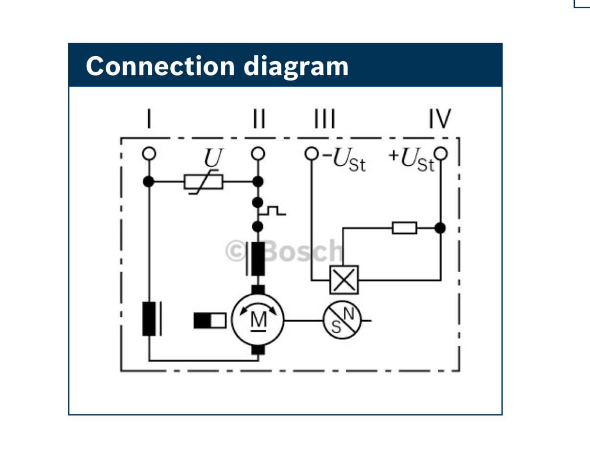

Wie kann ich diesen Hallgeber prüfen. Der Motor wird mit 12volt
angetrieben.

Am besten mit der Hand drehen, wenn du die Funktion des HG mit dem
Multimeter überprüfen willst.
Wenn der Motor läuft, folgen die Ein-Aus-Zustände des HG so schnell,
dass ein Multimeter sie nicht mehr auflösen kann.
Ausserdem braucht der HG eine Versorgungsspannung, damit der interne
Verstärker/Impulsformer funktioniert.
Wenn nichts weiter bekannt ist, würde ich mal eine 5V Quelle in Reihe
mit 100 Ohm und dem Milliamperemeter an die Anschlüsse des HG
anschliessen. Beim Durchdrehen des Motors sollte sich dann die
Stromanzeige sprunghaft verändern.

Ich würde da ein Netzteil nehmen und das mal so verschalten:
12V -----1k-----o -------.
              +Ust     .---.
            Sensor     | ~ |  Oszi
              -Ust     '---'
0V  ------------o -------'
Auf dem Oszi müssen dann regelmäßige Impulse kommen, wenn der Motor
läuft.
Wenn es statt des Oszis unbedingt das erwähnte Multimeter sein soll,
dann muss der Motor langsam von Hand gedreht werden....
