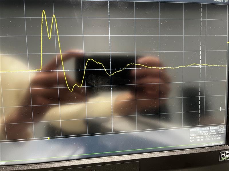

Ich analysiere derzeit einen Versuchsaufbau einer Lecherleitung (Z0 =
225 Ohm; l = 1,5m) welcher stehende Wellen veranschaulichen soll. Als
ich mit einem Puls auf die Leitung bin, ist mir ein Problem bei den
Reflexionseigenschaften aufgefallen.
Der Puls trifft auf die Lecherleitung und wird wie erwartet am Ende
vollständig reflektiert. Anschließend wandert der Puls zurück zum
Eingang. Allerdings wird er dort nicht vollständig verbraucht, sondern
bleibt mit einem negativen Reflexionsfaktor auf der Leitung.
Gebe ich eine Sinuswelle (f = 100MHz; lambda = 3m) auf die Leitung so
beträgt die Amplitude der stehenden Welle gleich der Amplitude der
Sinuswelle. Bei idealen Bedingungen müsste es eigentlich das doppelte
sein. Demnach schließe ich daraus, dass sich durch die erneute Reflexion
der reflektierten Welle die Amplitude senkt.

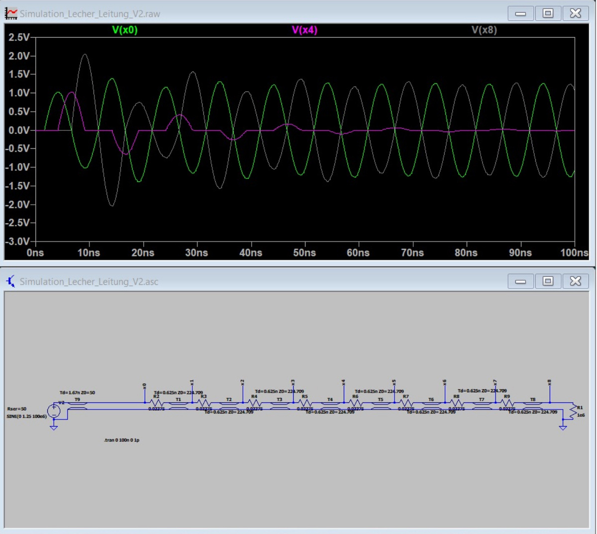

Meine Idee wäre nun diese Reflexion mit Hilfe eines Anpassungsnetzwerks
zu eliminieren. Welches Netzwerk kommt dafür in Frage? Und mit welchen
Werten rechne ich für die Eingangs- und Ausgangsimpedanz des Netzwerks?
Vielen Dank für Ihren Beitrag :)
P.S.: Im Anhang finden Sie eine LTSpice Simulation welcher den
Versuchsaufbau veranschaulicht. Bei der Spannungsquelle handelt es sich
um einen Frequenzgenerator mit Ri = 50 Ohm welches über ein Koaxialkabel
mit der Lecherleitung verbunden ist. Zudem hab ich den Ozsiloskopverlauf
der Pulsmessung angehängt. Ich denke der komische Verlauf entsteht durch
die Einschränkungen des Frequenzgenerators, da dieser keine unendlich
kurzen Pulse erzeugen kann. Ich denke man kann das Phänomen trotzdem gut
erkennen.

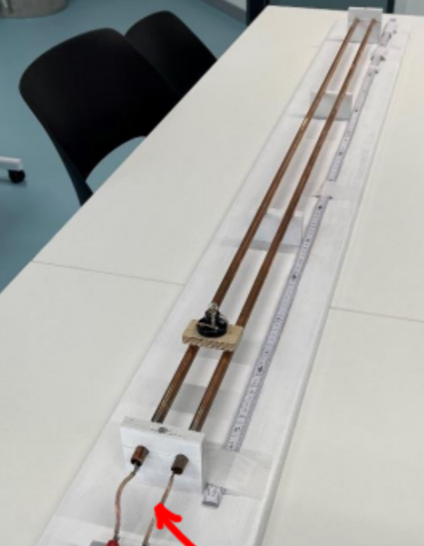

von Sven H. (sven_h496)
Es handelt sich um ein offenes Leitungsende. Die 10^6 hab ich nur in der
Simulation gewählt. Z0 ist der Wellenwiderstand der Leitung. Den hab ich
aus der geometrischen Anordnung ausgerechnet.
Die 100MHz eignen sich gut um die stehende Welle dazustellen da die
Länge der Leitung dann genau lambda/2 entspricht. Man bekommt dann zwei
Spannungs- und einen Strombauch. Zudem sind die Frequenzgeneratoren bei
uns an der Hochschule nicht wirklich für mehr ausgelegt.
Ich habe dir noch ein Bild vom Versuchsaufbau angehängt. Falls du
weitere Informationen brauchst kannst du dich gerne melden.

Zu deinem Aufbau:
Wenn du wie ein Forscher (Uni) MESSEN willst, gehört dazu auch eine
korrekte Messanordnung nach allen Regeln der Kunst!
1.) Deine Lecherleitung -> schickes Teil, prima gemacht.
Aber: Die Lecherleitung ist symmetrisch, und so wie es aussieht, hast du
sie mit 2 Drähten mit dem unsymmetrische Messsender verbunden. Da gehört
ein Symmetrierglied dazwischen, wie auch immer es aussehen mag. Meine
Anmerkung aus deinem ersten Beitrag hier im Forum kennst du ja.
Beitrag "Re: Prototypplatine für HF-Schaltung"
Das wäre eine einfache, breitbandige! Lösung; es gibt -zig andere.
2.) Erklärungen zu deinem Oszillogramm fehlen. Man kann ja noch nicht
mal die Einstellungen lesen!
Ist der erste, dicke Puls das Eingangsignal oder schon die erste
Reflektion? Egel wie, du siehst die Reflektion am offenen Ausgang und
dem wie auch immer etwas besser angepassten Aus/Eingang des Messsenders
und hin und her wandern und in der Amplitude immer kleiner werden.
