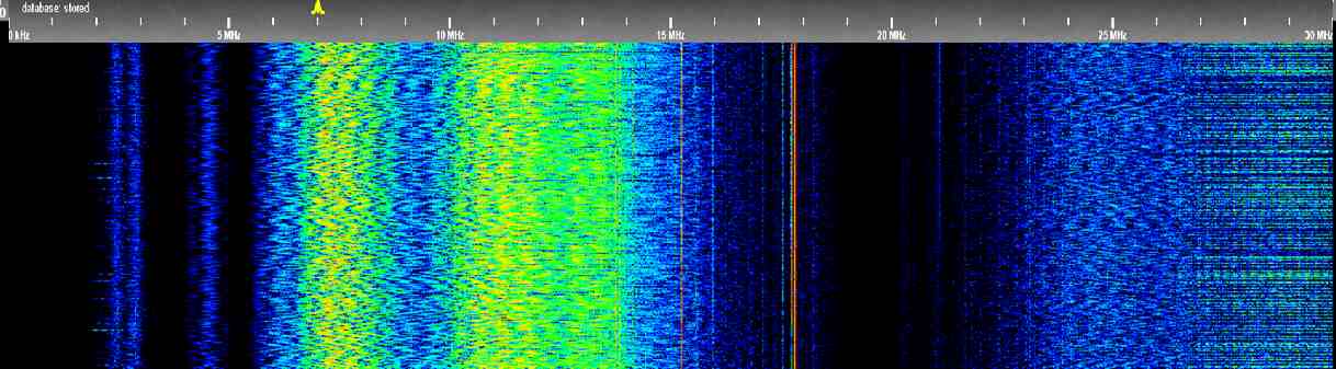

Hallo, Ich habe ein 800W Balkonsolarkraftwerk installiert. Der Wechselrichter ist ein 800W Gerät von Deye. Seit das Ding läuft, ist kein Radioempfang mehr möglich. Das Radio mit Wurfantenne steht in ca 2m Abstand. Wie kann ich das Ding entstören, ohne in das Gerät eingreifen zu müssen. Gibt es da Zwischenstecker? Von meinen Nachbarn hat sich bisher noch niemand beschwert 😳
Peter O. schrieb: > Deye https://www.akkudoktor.net/t/storung-eines-ukw-radio-durch-die-balkonsolaranlage/7799/9 Einen Klappferrit an jede Leitung die den WR Verlässt ansonsten wegwerfen....
Peter O. schrieb: > Der Wechselrichter > ist ein 800W Gerät von Deye. Seit das Ding läuft, ist kein Radioempfang > mehr möglich. Das Radio mit Wurfantenne steht in ca 2m Abstand. Beschwere dich beim Hersteller und bei der Bundesnetzagentur. Es ist nicht deine Aufgabe diesen Schrott zu entstören. Entstören ist immer mit sehr viel Aufwand verbunden, und man sollte wissen was man zu tun hat. Außerdem riskierst du die Garantie, da von außen ohne eingreifen in das innere das Problem kaum zu lösen ist.
Herbert Z. schrieb: > Beschwere dich beim Hersteller und bei der Bundesnetzagentur. > Es ist nicht deine Aufgabe diesen Schrott zu entstören. Die verstehen Dich nicht, glaub es mir! Wegwerfen oder DAB Radio kaufen.

Wenn Du Dir das zutraust: Netzfilter mit Gleichtaktdrossel unmittelbar nach dem Netzausgang des WR und ebenso vor den DC-Eingängen (auf den Maximalstrom achten, 400W PV-Panel liefern locker 10A). Alle Netzfilter erden.

Hallo, vielen Dank für eure Hinweise und Tipps. Dass das auch von der DC Seite kommen kann hatte ich bisher gar nicht auf dem Schirm. Ich werde es erstmal auf der AC Seite mit einem Netzfilter versuchen..
Hallo, wäre sowas das richtige, um den Netzanschluss zu filtern? Ich würde das Ding dann möglichst nah am WR anbringen. Muss ich auf die Einbaurichtung achten?? https://www.amazon.de/EMI-Leistungsfilter-Elektromagnetische-Interferenzfilter-Kontinuierlicher-Intermittierender/dp/B09687H9LY/ref=sr_1_14_sspa?dib=eyJ2IjoiMSJ9.c9Obp9Y17TlBI56fOy3gRNJEjuXVNE8N9Jhz1fJAyJpb4Ln0yjjmEvGHhtHZznDVeyf-yq2BRojfv1D7qo87UiQXJoIanpMsnYYI1E4cLMvV65GRscUwHYSb-1tfqJVcYY20JW3xfNKxgcjusvEFtF7mNw1zLLGrwLzyVjMQp9jmXa4hv2sHCPh-tkPxIE6mUyvYz3JhHW0S8R6vzwJ5madz_lMaNnS0U0GOdARUmw2spoistv2cxmZGfybOhwh23RTYCYD7HXN2xK35a1J_zFmqz-KCuDTfgXegT3t31ug.cpq0IfnBd8DsBcXZeaEGAf3YvqoOTdWvobdPQDChTGw&dib_tag=se&keywords=Netzfilter&qid=1744398968&sr=8-14-spons&sp_csd=d2lkZ2V0TmFtZT1zcF9tdGY&psc=1
Für Störungen, die über die DC-Leitungen heraus gehen, sind die Solarzellen eine schöne große flächige abstrahlende Antenne. Wenn alles nicht hilft, dann bleibt Dir nur übrig das Ding in einen Käfig zu stecken. Das wäre eine Box aus Messing-Lochblech, wobei jeweils alle Leitungen durch ein EMI-Filter durchgeführt werden. Lochblech, damit die Abwärme weg kann.
Im Artikel, den Herbert Z. verlinkt hat, ist nachzulesen wie man die Filterung sinnvollerweise aufbaut. Ein Netzfilter alleine kann die Situation auch schlimmer machen. Um welchen Frequenzbereich geht es denn bei deinem Radioempfang?
DC verlängern und Deye weit weg vom Radio an einer Steckdose anschließen. Wenn es dann noch stört, den DC Eingang filtern. Wenn es dann nicht mehr stört, Radio zum Deye tragen. Wenn es dann dort wieder stört, Netzfilter probieren.

Peter O. schrieb: > Seit das Ding läuft, ist kein Radioempfang Dann würde ich jetzt mal mit dem Taschenradio den Ort der Störung und Frequenz genauer lokalisieren. Entweder ist das Übel auf der Seite der Module oder auf der 230V~ Seite. Dementsprechend sollte man möglichst nah an der Störquelle ansetzen. Ein Filter ist immer die zweitbeste Lösung. Besser wäre an der Wurzel des Übels anzusetzen.
Lu schrieb: > Entweder ist das Übel auf der Seite der Module oder auf der 230V~ Seite. > Dementsprechend sollte man möglichst nah an der Störquelle ansetzen. Ein > Filter ist immer die zweitbeste Lösung. Besser wäre an der Wurzel des > Übels anzusetzen. Hab da im anderen thread kurz das problem beschrieben. Meistens liegt bei galvanisch getrennten wandlern das Problem oft "zwischen" den beiden Seiten... Daher hilft blindes "Verdrosseln" oder "irgendein Filter" nicht wie gewünscht. 73

Peter O. schrieb: > Ich habe die Störungen auch dann, wenn die Solaranlage keinen Ertrag > bringt (nachts). Das wäre für mich ein Hinweis, dass ich auf der AC > Seite aktiv werden muss, oder? Und du bist dir ganz sicher, dass die Störung vom WR kommt und nicht von irgendeinem komischen Zwischenstecker mit den Relais oder so??? 73
Hans W. schrieb: > Peter O. schrieb: >> Ich habe die Störungen auch dann, wenn die Solaranlage keinen Ertrag >> bringt (nachts). Das wäre für mich ein Hinweis, dass ich auf der AC >> Seite aktiv werden muss, oder? > > Und du bist dir ganz sicher, dass die Störung vom WR kommt und nicht von > irgendeinem komischen Zwischenstecker mit den Relais oder so??? > > 73 Hallo, Der Wechselrichter ist direkt in eine Netzsteckdose eingesteckt. Da ist nichts mehr dazwischen.
Steck Mal DC ab. Wenn da immer noch Störungen sind, ist da drinnen was defekt oder du hast etwas, das keinesfalls für den haushaltsbereich passt. Radio geht selbst bei Industrie Grenzwerten wenn der Sender halbwegs stark ist... 73
Peter O. schrieb: > Ich habe die Störungen auch dann, wenn die Solaranlage keinen Ertrag > bringt (nachts). Das wäre für mich ein Hinweis, dass ich auf der AC > Seite aktiv werden muss, oder? Das ist ein Hinweis, daß da der Wechselrichter/die PV nicht für die Störungen verantwortlich ist. Ohne Sonneneinstrahlung läuft der Wechselrichter nicht und dürfte im Ruhemodus sein. Wie ist es denn, wenn Du den Stecker des WEchselrichters ziehst? Benutzt Du einen Shelly zur Messung der Einspeisung? Der könnte auch für die Störungen verantwortlich sein.
Peter O. schrieb: > Ich habe die Störungen auch dann, wenn die Solaranlage keinen Ertrag > bringt (nachts). Das wäre für mich ein Hinweis, dass ich auf der AC > Seite aktiv werden muss, oder? Naja. Ich bin schon auf zahlreiche Elektronik gestossen die im VHF und UHF Spektrum Störungen erzeugt hat. Das muss wohl nicht unbedingt vom 230V-Netzteil stammen, sondern kann z.B. von einer internen Spannungsversorgung abgestrahlt werden. Du könntest das Ding mal an einem Verlängerungskabel betreiben und mit dem Radio suchen wo die Störungen am stärksten sind.

Peter O. schrieb: > Einen Sender auf 89.3MHz (HR3) empfange ich problemlos. Weitere Sender > sind aber nicht (vernüftig) möglich! Das sind dann alles höhere > Frequenzen. 89,3 liegt ja ziemlich am Anfang vom UKW Band. Ganz toll - vielleicht steht der 89.3MHz HR3 Sender direkt neben deiner Haustür und die anderen weit weg. Die Information nützt ohne genaue Standortangabe überhaupt nichts. Am besten wäre, das Störspektrum mit einem Spektumanalyser/Scanner auszumessen.

Rainer W. schrieb: > Am besten wäre, das Störspektrum mit einem Spektumanalyser/Scanner > auszumessen. Yep. Die liegen erfahrungsgemäß bei Photovoltaik so ab 50 kHz bis in den Mittelwellenbereich. Der Rest HF-Müll kommt von Schalt-Netzteilen, evtl. von dem des Internetrouters selbst. Abhilfe: Linearnetzteil nehmen. Antenne richtig ankoppeln mit Balun und korrekt erden. Wenn Störungen bis in den VHF Band II Bereich gehen, kann auch BOS-Funk gestört sein. BTW: Fumkamateure zahlen zusätzlich zum Rufzeichen noch eine Frequenzschutzpauschale. (22,29 Euro für 2025) https://www.bundesnetzagentur.de/DE/Fachthemen/Telekommunikation/Frequenzen/Grundlagen/Frequenzschutzbeitraege/start.html Zitat: "Wofür und für welche Aufgaben werden Frequenzschutzbeiträge erhoben? Nach dem EMVG...die Bearbeitung von elektromagnetischen Unverträglichkeiten (Störungsbearbeitung)" /Zitat Solange DCF49 129,1 kHz und DCF39 139 kHz mit Telecontrol nicht gestört sind, tut BNetzA nichts für Störungen im Lang- und Mittelwellenbereich.. WR arbeiten so auf 50 kHz herum, könnten mit Oberwellen schon Empfang unmöglich machen. Wenn die Straßenbeleuchtungssteuerung deswegen nicht mehr funktioniert, kommt die BNetzA, garantiert. ciao gustav

Dann kann man noch etwas feststellen: Wenn ich mit Messer und Gabel vor der Stabantenne hantiere, knackt es. Die Metallteile wirken dann wie Dipole, Direktoren, Reflektoren. Der Effekt ist gerade bei UHF sehr stark. Im Fernseher gab es da immer Flitzer im Bild bei WDR3 Fernsehen, wenn mit Gabeln, Löffeln, Messern oder sonstigen Metallgegenständen vor der Zimmerantenne hantiert wurde, ohne die Antenne selbst zu berühren, nur die Gabeln etc. zusammenführen. Frage: Muss ich für Gabeln, Messer, Löffel etc. nun auch eine FTZ-Nummer beantragen, da sie ja den Rundfunk- und Fernsehempfang (passiv) stören können? So ähnlich wird es sich mit den im Eröffnungsbeitrag oben angeführten Störungen durch eine PV-Anlage verhalten. Wenn der Abstand zu gering, die Empfangssituation ungünstig, kann Zimmerantennenempfang keine Garantie für Störungsfreiheit bieten. Das wird Dir auch die BNetzA sagen. Übler wäre es noch, wenn die Funke reinquatscht. Dann ist immer der böse Amateurfunker schuld. ciao gustav
Christian M. schrieb: > Peter O. schrieb: >> Deye > > https://www.akkudoktor.net/t/storung-eines-ukw-radio-durch-die-balkonsolaranlage/7799/9 > > Einen Klappferrit an jede Leitung die den WR Verlässt ansonsten > wegwerfen.... Hallo, Die Klappferrite bringen tatsächlich eine deutliche Verbesserung! Vielen Dank für den Tipp.
Dann weiß man doch schon mal, daß das Gleichtaktstörungen sind. Die wird man doch eigentlich recht leicht über eine entsprechende Drossel los. Ist sowas in diesen Wechselrichtern nicht drin oder wieso haben die solche Probleme damit?
