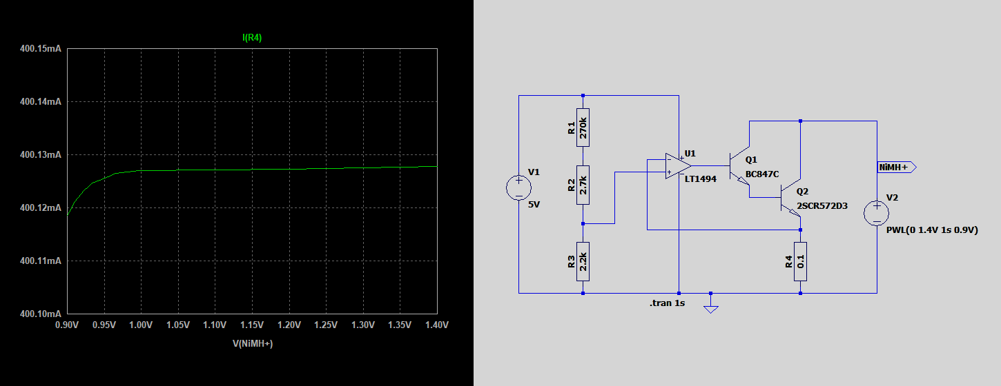

Alternativ könntest du auch mit konstantem Strom entladen. Bei nur 1V
wird eine passende Schaltung dafür allerdings nicht trivial, sofern das
überhaupt reicht.

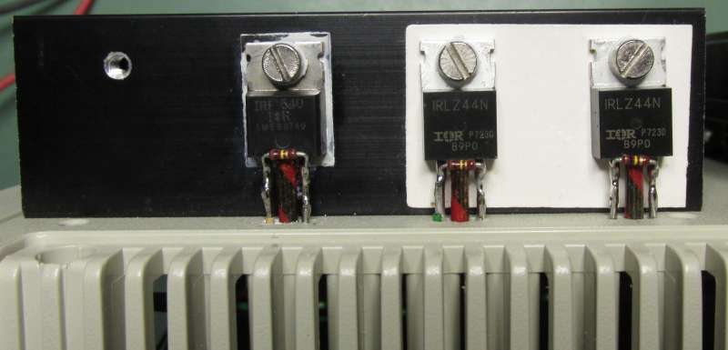

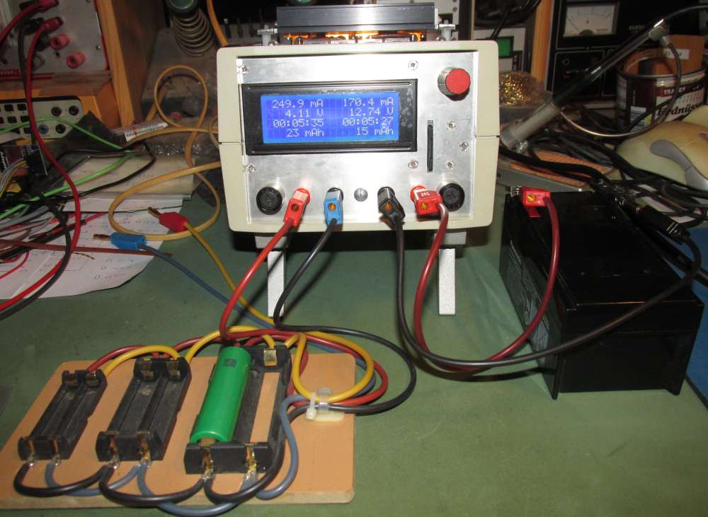

Ob ich Dir glaube, dass Du das kannst? Der INA219 liefert sehr
ordentliche Werte, da wird kein zusätzlicher ADS1115 gebraucht. Mit
einem zusätzlichen D/A wie MCP4725 und einem MOS-FET lässt sich eine
Konstantstromlast aufbauen. Zur Entlastung des FETs Widerstände, die der
µC bei Bedarf zuschaltet, hat hier seit gut 7 Jahren dutzende Akkus
vermessen. Einen PC brauche ich dafür erstmal nicht, die Werte kommen
direkt aufs LCD und die SD-Karte.
Der PC kann später ins Spiel kommen, wenn ich Werte archivieren und /
oder graphisch aufbereiten will.
