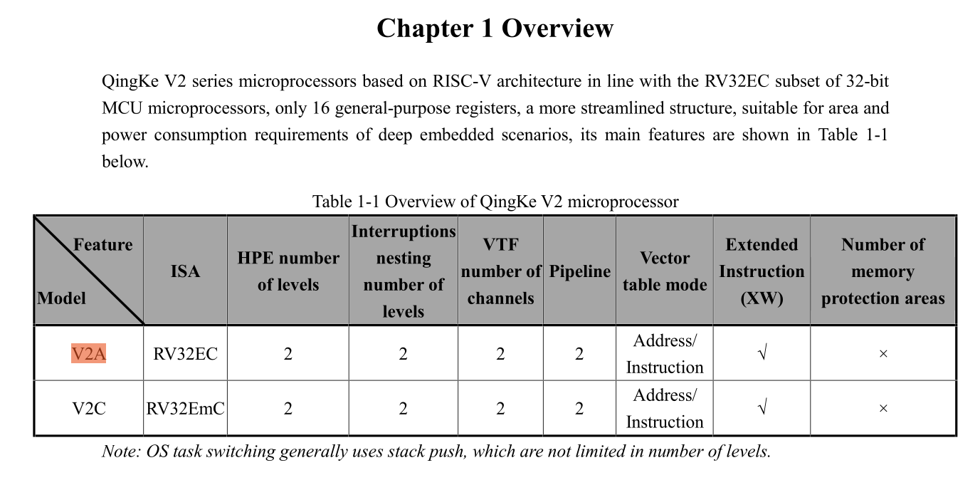

von Harald K. (kirnbichler)
Christoph M. schrieb:
> Wie ist denn der CH32V003 implementiert?
Das ist ein RISC-V, QingKe V2A core, RV32EC, Details finden sich im
Reference Manual:
https://www.wch-ic.com/downloads/CH32V003RM_PDF.html
https://www.wch-ic.com/downloads/QingKeV2_Processor_Manual_PDF.html

von Christoph M. (mchris)
14.04.2025 09:50
>Reference Manual:
Siehst du da irgendwelche Angaben zu den Taktzyklen pro Befehl?
Nope.
Auf "reddit" gefunden:
CH32V003 fetches 4 bytes of instructions in 1 clock cycle at 24 MHz, or
2 clock cycles at 48 MHz. Then it executes whatever instructions are in
those 4 bytes (plus maybe the last 2 byte of the previous instruction
fetch, if it started a 4 byte instruction) at (usually) 1 clock cycle
per instruction.
So at 48 MHz you can execute one 4-byte instruction in 3 clock cycles,
or two 2-byte instructions in 4 clock cycles.
(in einer der Antworten auf
https://www.reddit.com/r/RISCV/comments/12qocw4/example_assembly_code_for_the_ch32v003/)

Der CH32V003 ist ein sehr einfacher RISC-V, den der Hersteller extrem
kostengünstig produzieren kann. Dass man da keine großartige Leistung
erwarten kann, ist irgendwie klar. RISC-V ist nicht auf absurde
Performance optimiert, sondern darauf, eine möglichst einfache, aber
dennoch praktikable Architektur zu sein, die zudem auch frei ist.
> Allerdings hätte
> ich angenommen, dass RISCV den ATmega um längen schlägt.
Warum? Der wirklich schnelle Hardware-Multiplier des ATMega macht ihn
sehr leistungsstark, dazu noch gute, optimierte Compiler und Libraries.
Der CH32V003 kann im Gegensatz dazu tatsächlich echt absolut gar nichts,
da er einen ziemlich basalen RISC-V implementiert. Muss er aber
natürlich auch nicht, das Teil überzeugt über den Preis. Ich begrüße das

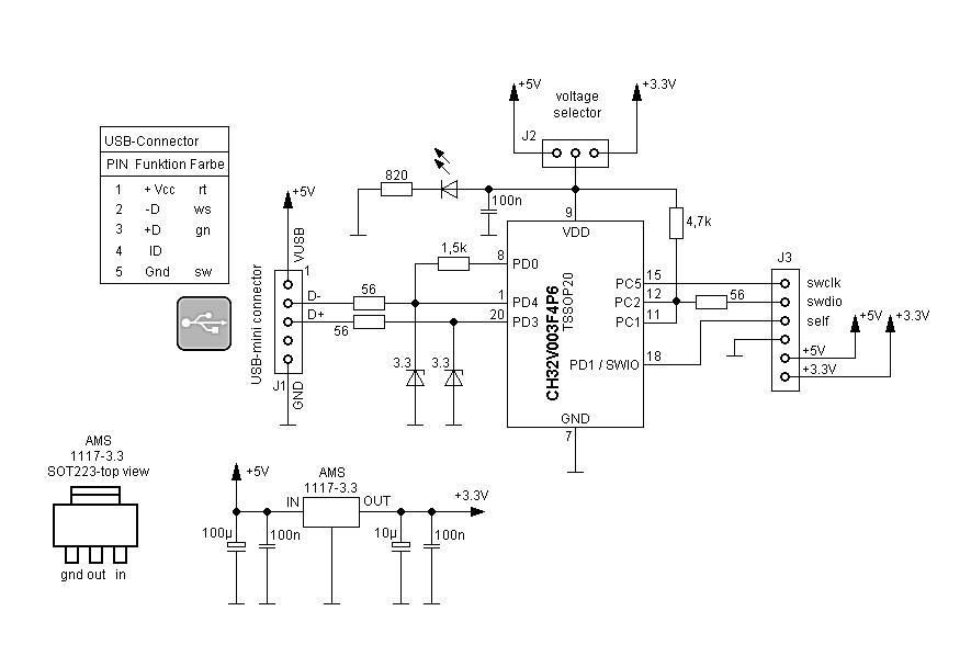

Die originale Zeichnung wie das zu beschalten ist, finde ich
"dahingerotzt" (Entschuldigung an die, die das CH32FUN Framework
aufgebaut haben) und aus diesem Grund habe ich einen saubereren
Schaltplan gezeichnet. Die Schaltung habe ich nach allerfeinster V-USB
Manier für AVR-Controller (also eher kein so gutes USB :-) ) erweitert,
so dass ein Programmer oder Bootloader mit 3.3V oder mit 5V laufen kann
und das ganze umschaltbar gemacht. Hier ist (wie bei diesem V-USB Sachen
immer) darauf zu achten, dass das Zenerdioden kleinerer Leistung sind,
da ich die Erfahrung gemacht habe, dass die Kurve in Sperrrichtung nicht
so senkrecht nach unten geht wie es wünschenswert wäre und von daher
sollten das kleine Z-Dioden mit 1/4W Leistung sein).
Interessanterweise kann man mit dem Bootloader eben die
Programmerfirmware flashen aber bei Bedarf auch andere Programme laufen
lassen.
Tim  . (cpldcpu)
18.04.2025 08:18
>- der CH32V003 hat einen sehr einfachen RISC-V Core ohne
>Multiplikationshardware
Wie kam es noch mal zu der Aussage? Laut Datenblatt hat der CH32V003 die
Erweiterung Zmmul und damit einen Hardwaremultiplizerer.
Beitrag "Re: RISCV (CH32V003): GNU Assembler übersetzt "CALL" nicht korrekt (oder bin ich nur zu doof?)"
von Thomas Z. (usbman)
wo liest du das genau? Der CH32V003 besitzt den V2A core. Laut dem
QingKeV2 Prozessor Manual ist nur der V2C core mit ZMUL ausgestattet.
"2. The m-extension in V2C only includes hardware multiplication
instructions, i.e. Zmmul extension, the use of which needs to be based
on the MRS compiler or the toolchain it provides."
Thomas Z. (usbman)
Du hast Recht. Ich habe übersehen, das es bei den V2 Cören eine Version
A und C gibt.

Die Kombination CH32V003 und Arduino ist bei mir hier am Entstehen und
momentan beschäftige ich mich damit, obwohl ich Arduino nicht nutze,
gemacht wird das also für andere. Hier steige ich jetzt zum ersten mal
etwas tiefer in Arduino ein, weil ein Forenmitglied hier meinte, dass
man meinen Bootloader dafür verwenden kann und genau das mache ich
gerade im Moment. Die Hardware funktioniert und es ist so etwas
entstanden wie ein Arduino Nano allerdings mit CH32V003 Controller. USB
anstecken und über ein eigenes Hostprogramm den Controller flashen. Für
mich ist mein eigenes Board fast schon obsolet geworden, weil ich eine
für mich bessere Lösung für bspw. ein Steckbrett habe.
Aber das Spielen mit diesem Teil und mit Arduino macht irgendwie Spaß,
auch wenn manche Dinge, speziell  Hardware I2C und externe Interrupts
irgendwie knifflig waren, bis die mit Arduino und CH32V003 laufen (geht
aber).

Hier hole ich das Thema nochmals vor, weil ich Messungen des Apfelmann
mit dem CH32V006 gemacht habe. Dieser hat ja, im Unterschied zum
CH32V003, die hardware Extension für Ganzzahl-Multiplikation. Bei 48 MHz
und fast Optimierung braucht der Apfelmann ohne Ausgabe nur 37 Sekunden.
Bei Deaktivierung der Ganzzahl-Multiplikation sind es jedoch 104
Sekunden, also langsamer als der CH32V003. Die mögliche Wegoptimierungen
im Apfelmann, habe ich durch volatile verhindert.
Den CH32V003 sollte man also nicht mehr verwenden. Das war ein
Testballon aus dem der Hersteller gelernt hat. Der ATmega328 läuft eine
Klasse darunter.
Das ist ja nur knapp doppelt so schnell wie der CH32V003. Wenn ich mich
recht erinnere, hat der CH32V003 einen langsamen Speicherzugriff mit
Waitstates. Ich vermute den Geschwindigkeitsunterschied eher durch
schnelleren Speicherzugriff also durch einen Hardwaremultiplizierer
begründet.
Vielleicht hilft dieser Thread bei der Diskussion:
Beitrag "Multiplizierer Hardware Aufwand"
von Richard (user1234567890)
> begründet.
Das Gegenteil ist der Fall:
Der ch32v003 hat gemäß Datenblatt:
Number of FLASH wait states
00:0 wait (Recommended 0=<SYSCLK=<24MHz)
01:1 wait (Recommended 24=<SYSCLK=<48MHz)
Other: Invalid
Der ch32v006 dagegen:
FLASH wait status number.
00: 0 wait (Recommended 0<=SYSCLK<=15MHz);
01: 1 wait (Recommended 15<SYSCLK<=24MHz);
10: 2 wait (Recommended 24<SYSCLK<=48MHz);
11: Reserved.
