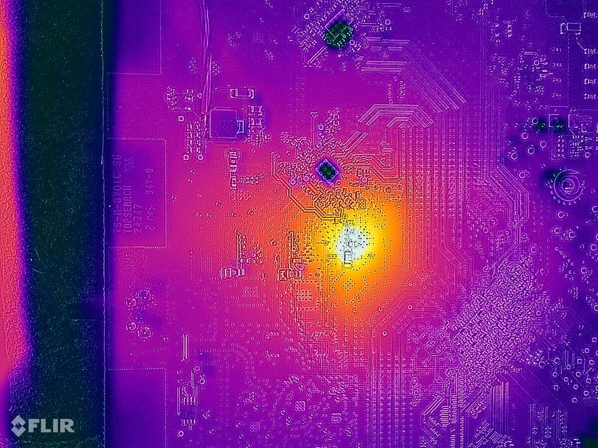

von Peter K. (chips)
Bradward B. schrieb:
> Falls das die übliche Vorgehensweise zur Ermittlung eines Kurzschlusse
> sein soll, dann ist sie ziemlich suboptimal.
nein - für einen defekten MLCC zu finden, ist das ziemlich die
schnellste Methode, um den C oder zumindest den Bereich zu finden; auch
wenn mehrere Bauteile defekt sind, kann man den Gesamtschaden vorher
sehen (wie im Bild - mehrere defekte ICs an einer 3,3V - weitere Suche
lohnt nicht)
> Kurzschluss bestimmt man mit Ohmmeter
nicht, wenn an der Spannung viele Bauelemente parallel hängen und der
Schluss niederohmiger als die Meßleitungen ist
ein Labornetzteil und ein Multimeter hat man meistens eh immer in
Betrieb - ein Pulsgenerator haben wenige und das Setup dazu ist auch
zeitraubend;
mit Wärmebildkamera und/oder Multimeter bin ich da in weniger als 5min
fertig

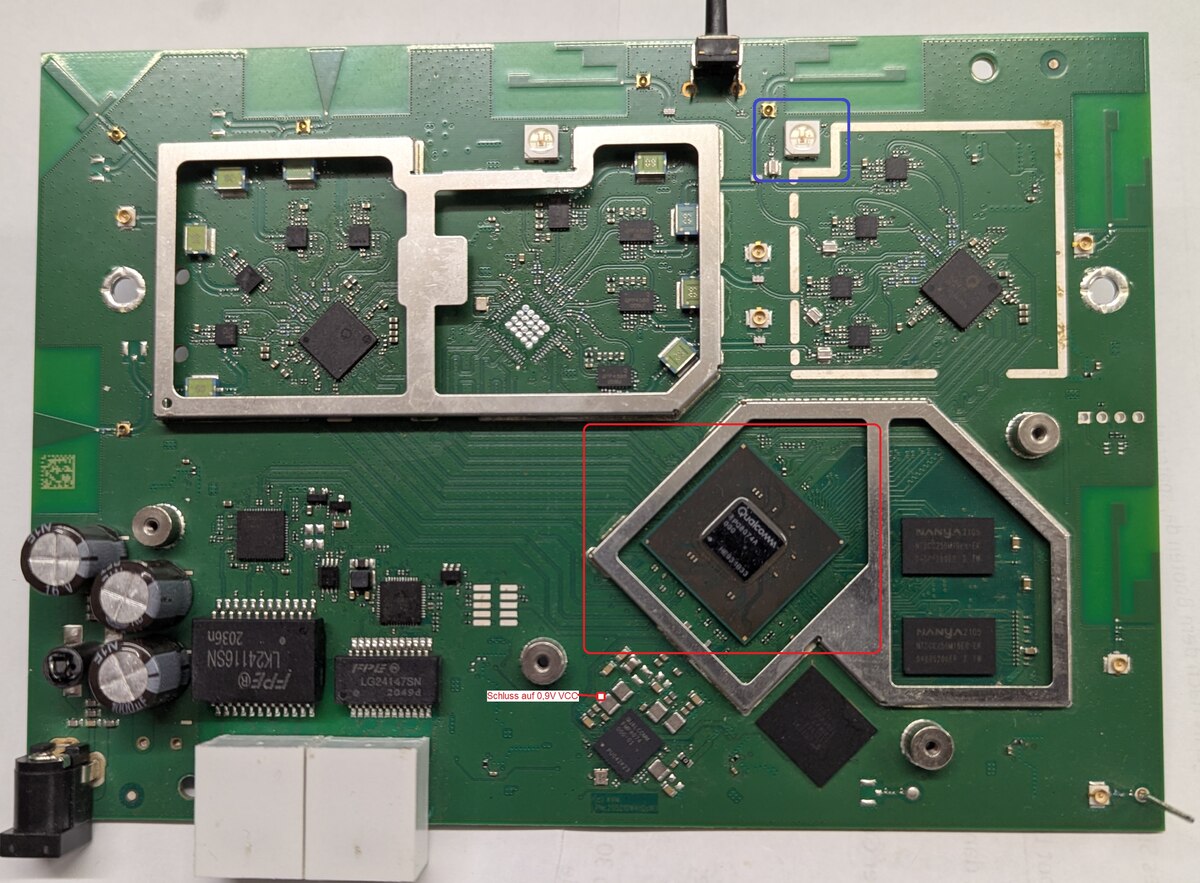

dazu einen Erfahrungsbericht - passt zwar nicht genau, aber egal..
Vorgeschichte: Repeater 6000, LED defekt (blau markiert);
(die gleiche wie hier:
Beitrag "Re: suche seriell angesteuerte LED (5V, PLCC6)")
Tausch der LED ist nicht einfach, die verträgt sehr wenig Temperatur;
daher Unterhitze an, bis das Zinn an der LED fast schmilzt;
neue LED rein - Teil geht nicht mehr an; genauere Messung ergab, ein
Schluss an der SOC-VCC;
mein Fehler - hab vergessen, dass der Abschirmdeckel mit Wärmeleitpad
den SOC auf die Platine gedrückt hat und bei der enormen Unterhitze ein
Schluss unter dem BGA produziert hatte - hab es wohl etwas übertrieben
mit der Unterheizung...
mit Wärmebildkamera war bei 6A Einspeisung nur zu sehen, dass viel Strom
zum SOC floß - also entweder der Schluss unter dem SOC bestand oder der
SOC gestorben ist; Spannungsmessung nicht möglich, da die VCC auf einer
Innenlage zum SOC geht;
SOC ausgelötet und neu gesetzt - geht wieder - Glück gehabt, es war auch
keine Brücke an den SOC-Pins bzw. auf der LP zu sehen;
Aus/Einbau des SOC ging erstaunlicherweise leicht, Reballen war nicht
nötig, da der SOC der gleiche war und somit die Zinnmenge an den Balls
gleich blieb
(p.s. Bild ist nicht von dem reparierten)
was lern ich daraus: bei Unterhitze dafür sorgen, dass kein mechanischer
Druck auf die Bauelemente entsteht z.B. durch Kühlkörper;
bei den 7590-WLAN-Reparaturen z.B. schraub ich eh immer vorher den
Kühlkörper lose

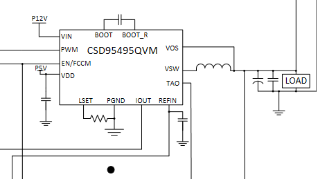

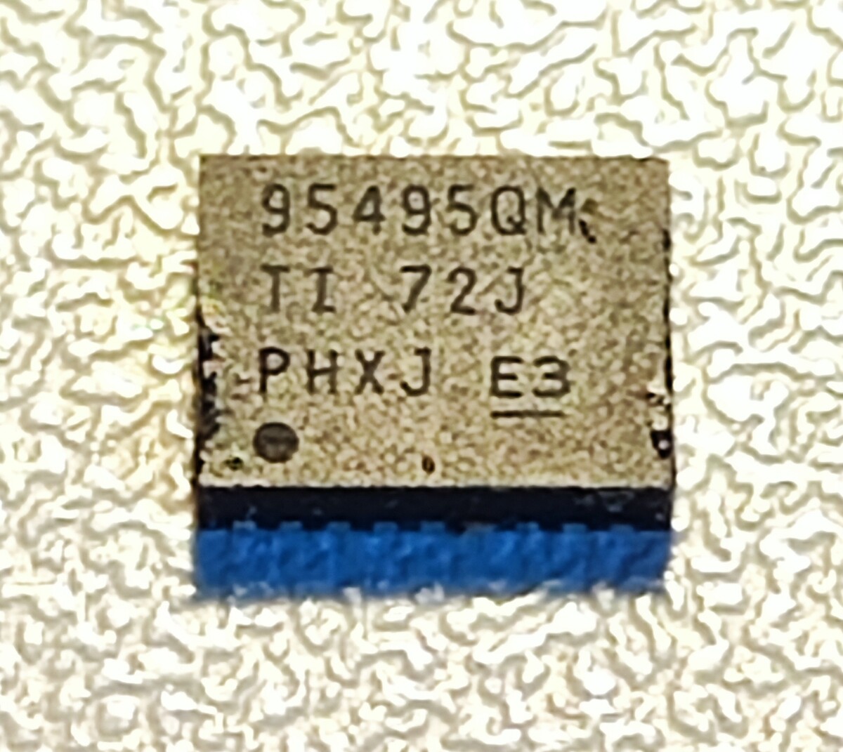

von Lothar M. (lme)
Der Fehler ist gefunden!
Erst bei 7A Strom auf der 12V Versorgung Konnte man mit der
Wärmebild Kamera sehen, dass ein Chip leicht warm wurde (35°C).
Es ist ein CSD95495QVM 50A nexFET der Firma Texas Instruments.
Er hat einen Schluss zwischen Pins 6-7-8-9 und Pin 19 (PGND)
Nach dem Auslöten war der Kurzschluss weg.
Was für ein Signal kam dem am SW (Pins 6-7-8-9) raus ? Der
Wechselstromwiderstand eines C verringert sich bekanntlich mit der
Frequenz.
https://www.ti.com/lit/ds/symlink/csd95495qvm.pdf?ts=1745776746748&ref_url=https%253A%252F%252Fwww.mouser.de%252F
von Lothar M. (lme)
Die vier Pins des ausgebauten Chips haben 0 Ohm zur GND-Fläche (Pin 19).
Was das Ohmmeter anzeigt, ist der Widerstand der Messleitungen.
Auf der Platine haben die Pins nach Auslöten des Chips den für
Kondensatoren typischen, beim Messen ansteigenden Widerstand
bis in den Kiloohm Bereich.
Die Eingangs-Pins (9-10-11-12) habe ich am Chip nicht gemessen.
Auf der Platine sind sie offenbar direkt mit der 12V Versorgung
verbunden. Da 12V bei eingebautem Chip einen Kurzschluss zu Masse
hatte, ohne den Chip aber nicht, werden diese 4 Pins wohl auch
einen Masseschluss - bzw. einen Kurzschluss zu den Ausgangspins
oder direkt zur Masse haben.
Das Board hat 2 von den hexFETs. Einen für jede CPU. Der andere
zeigt im eingebauten Zustand ebenfalls den besagten ansteigenden
Widerstand.
Ich glaube, viel klarer geht's nicht.
Lothar
