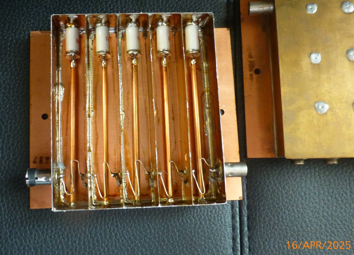

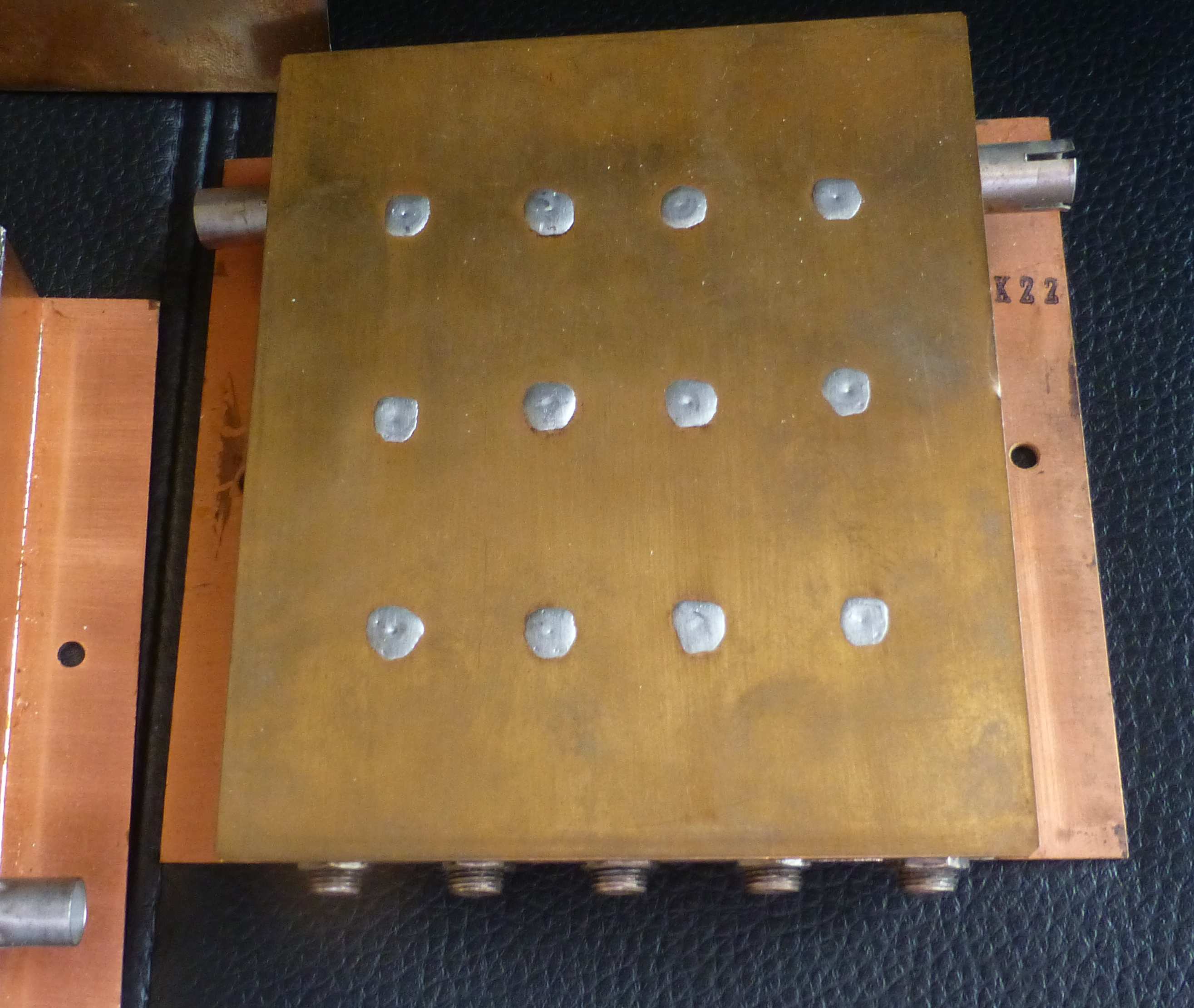

Ich denke, da kann ich helfen!
Die Sperrkreise sind, ohne Übertreibung, zu Hunderten in den Raum
Leipzig gegangen.

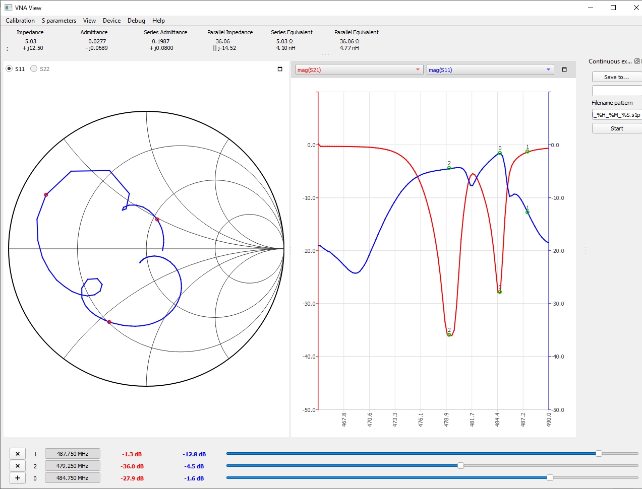

Wie die s-Parameter zeigen, ist die Dämpfung auf dem Nutzkanal (K23) mit
-1,3dB ziemlich gering, bei -36dB auf dem Bildträger K22.
Nur dieser allein hat es aber nicht gebracht! Sehr wichtig war auch eine
aufwändige Antennenkonstruktion! Eine 4er Gruppe, horizontal, war
'Pflicht', um den K22 schon etwas mit der Richtwirkung zu dämpfen.
Diese wurden noch am Mast mit einem sehr rauscharmen Verstärker, mit
einer ähnlichen Sperre, zusammengeschaltet. (KT391, KT3101, teils auch
BF960...).

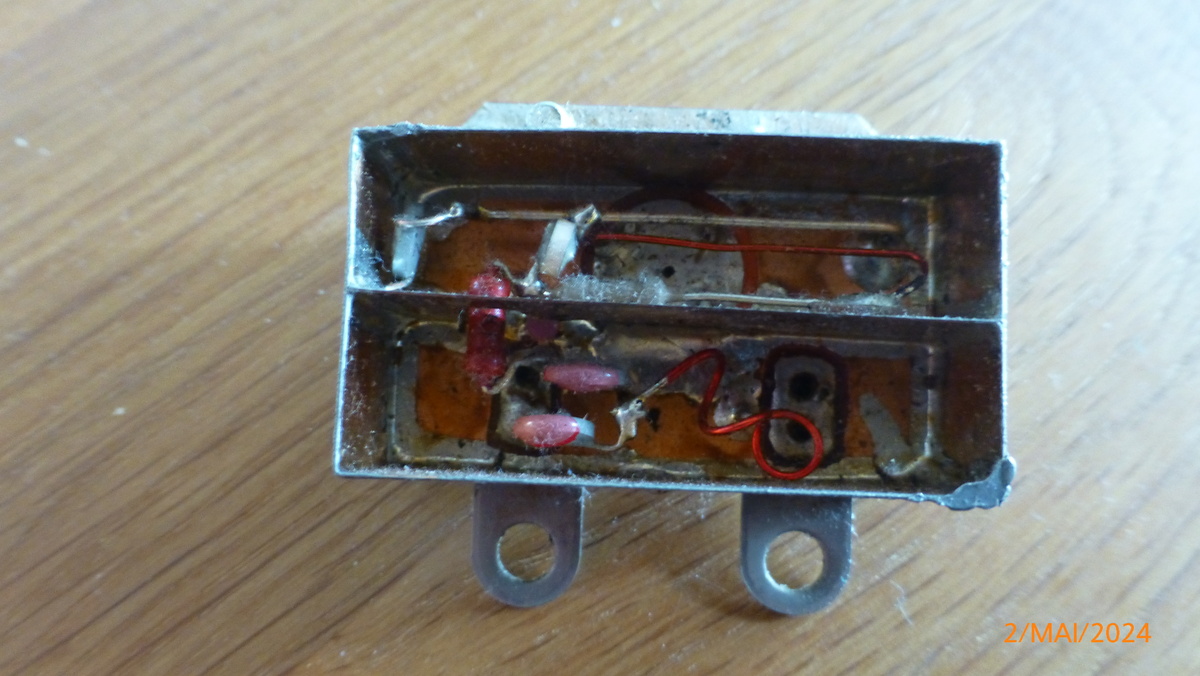

Von diesem Verstärker existiert allerdings kein Muster mehr. Das Bild
eines 'Dosenverstärkers' habe ich vor längerer Zeit schon mal hier
eingestellt. Diese Sorte wurde direkt in die Anschlussdose der Antenne
montiert und hatte dann ca. 15dB Verstärkung.
PS:
Die Abmaße sind 120mm lang, 100mm breit (5 Kammern) und 25mm tief.
Leipzig war bei Weitem nicht der einzige Markt!
