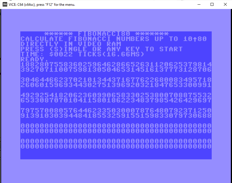

Kann ein fünfzig Jahre alter Mikroprozessor (der originale MOS6502
ca.1976) schneller arbeiten als ein deutlich modernerer AVR ATmega32u4
(oder ähnlicher Typ)? Der wurde irgendwann ab 2008 released.
Der AVR darf mit 16 MHz getaktet werden, der MOS6502 kann nur 1 MHz.
Die sehr einfache und geradlinige Aufgabe ist die Folgende:
Berechne alle Fibonacci Zahlen < 10^80. Das sind die ersten 382 Zahlen.
#!/usr/bin/python3
# -*- coding: UTF-8 -*-
# vim: fileencoding=utf-8: ts=4: sw=4: expandtab:
value1, value2 = 0, 1
for i in range(383):
    value1, value2 = value2, value1 + value2
    print(f'{value2:080}')
10^80 deshalb, weil der gute alte Commodore CBM8032 einen 80×25
Bildschirm sein Eigen nennt und man so jede Fibonacci-Zahl in einer
eigenen Zeile darstellen kann.
Außerdem sind die Zahlen derart groß, dass man nicht mehr mit den
üblichen Mitteln arbeiten kann. Und zumindest soweit mir bekannt ist,
unterstützt auch kein C Compiler ein uint272_t.
(ceil(ln(10)/ln(2)×80÷8)×8)
Die Wahl der Waffen/Programmiersprache ist wahlfrei, es wird aber wie
beim MOS6502 vermutlich auf Assembler hinaus laufen.
Wie ist eure Einschätzung?
Kann ein CBM8032 so etwas?
Wie lange braucht der CBM8032 bei 1 MHz um die 382 Zahlen zu berechnen
und darzustellen?
Und fast noch wichtiger, kann ein viel modernerer ATmega32u4 das
(deutlich) schneller?
Ein Video des Programmlaufes auf dem Commodore ist bereits erstellt,
allerdings ist das mp4 um die 10MB groß.
Das werde ich später einstellen.
Dazu ebenfalls eine »fibonacci.p00« Datei.
Damit kann es jeder selbst laufen lassen und überprüfen. (Läuft auch auf
dem VICE)
Und natürlich die korrekten Ergebnisse mit der Ausgabe des Python
Programms verifizieren.
Viel Spaß (und kreuzigt mich nicht)

Schätzung:
AVR32:
4x schneller wegen 32bit
16x schneller wegen Mhz
3x schneller wegen IPC
10^80 => 265bit =>34byte
Dementsprechend 34 add/adcs pro Zahl
382x das ganze, dazu noch overhead vom SRAM schreiben/lesen
34x382x z.B. 10cyclen Overhead für Read/Write
=>130000 Zyklen für den 6502 oder ca. 1/10sec
beim AVR32 entsprechend ca. 200x schneller oder 1/2 msec

Geschätzt deutlich weniger als 1s (in Assembler). Ich mein es sind 382
Additionen einer 80stelligen BCD Zahl. So wild ist das nicht. Die
Hardcorevariante rechnet das gleich im Videospeicher mit PETSCII-Code!
macht ~2600 Takte / Zahl

Nein. Ein 1-MHz-6502 ist langsamer als ein 16-MHz-AVR. Deutlich.

Nicht mal dann. Die beiden Zahlen brauchen 34 Byte in Binärkodierung
oder 40 in BCD, macht max. 80 Byte. Die hat sogar ein ATtiny13. Addieren
und Ausgeben über UART, fertig.

von Norbert (der_norbert)
Yalu X. schrieb:
> Ich kann mir denken, worauf du hinaus willst. Der 6502 hat ein
> bestimmtes Feature, das der AVR nicht bzw. nur sehr eingeschränkt hat.
> Vielleicht solltest du auch noch definieren, was du unter "berechnen"
> und "darstellen" verstehst.
Wirklich komplett und von Grund auf berechnen. Keine Tabellen, kein
Look-up.
> Der AVR hat im Gegensatz zum CBM kein integriertes Display. Somit
> braucht er streng genommen ewig, um die Ergebnisse darzustellen. Welche
> Optionen gestehst du dem AVR zu, die Ergebnisse dennoch anzuzeigen?
Wir hatten das damals so vereinbart, das die auszugebenden Daten einzeln
Zeilenweise als fertiger String im Speicher bereit liegen müssen. Also
Berechnung und Ausgabe völlig getrennt. Die Rechner-Architekturen waren
damals einfach viel zu unterschiedlich. Und so konnten wir wahlweise die
Ausgabe unterdrücken und die Differenz messen.
Also wären ein angeschlossener Lochstreifen-Stanzer oder ein zig-MBit
UART USB Interface gleich gut.
> Wie genau erfolgt die Ausgabe in deinem 6502-Programm? Was passiert,
> wenn die 25ste Zeile erreicht ist? Wird der Bildschirm dann um eine
> Zeile hochgescrollt?
Fällt ja alles unter Ausgabe. Aber um's aufzuhübschen, zwei Drittel des
Bildschirms werden fortlaufend beschrieben und dann wieder von oben
überschrieben. So kann man den Fortschritt verfolgen und dennoch die
letzten ca. 15 Werte begutachten.
Darunter dann die Ergebnisse.
Die Ausgabe musste ich allerdings komplett neu schreiben, nichts was die
Commodore ROMs oder die Microsoft ROMs bieten kommen auch nur halbwegs
in den erträglichen Bereich. Da braucht man selbst mit Assembler einen
Abreißkalender.

von Falk B. (falk)
Hier mal die Arduino-Variante. Dauert 2777ms mit Ausgabe auf UART mit
115200 Baud. Ohne UART-Ausgabgbe 72ms! Das wird eng für den 6502! ;-)
Mit "String" meist du einen ASCII-String (also eine Folge von Bytes in
0x30..0x39), der (bei aktivierter Ausgabe) ohne weitere Konvertierung in
den Bildspeicher kopiert werden kann?
Ganz genau so!

von Falk B. (falk)
Und wenn man wirklich alle kleiner 10^80 haben will, muss man bis f_384
rechnen.
381 18828075583602596462866526311206253798143927071100759813050465314516137773128706
382 30464466237021013443716776226800834957182606015969344302751396920321847653300991
383 49292541820623609906583302538007088755326533087070104115801862234837985426429697
384 79757008057644623350300078764807923712509139103039448418553259155159833079730688
Rechenzeit: 2791ms
Mit Ausgabe und Umwandlung:           2791ms
Ohne Ausgabe mit Umwandlung in ASCII:   91ms
Ohne Ausgabe und ohne Umwandlung:       72ms
Der 6502 hat da auch bei gleichem Takt keine Chance, der AVR kann viele
Instruktionen in einem Takt ausführen, die der 6502 erst aus dem
Speicher lesen muss.

von Tim  . (cpldcpu)
Ok, mir ist (selbst-gedacht) noch eine Idee gekommen, wie man auf dem
AVR die BCD-Mode Geschwindigkeit erreichen kann.
- Es werden zwei Dezimalstellen pro byte gespeichert (d.h. 0-99).
Dadurch kann der AVR das array mit (fast) genau so wenig Befehlen wie
der 6502 bearbeiten und man erreicht die gleiche Packungsdichte von zwei
Dezimalstellen pro Byte.
- Um die zwei Dezimalstellen pro byte zu extrahieren, kann man eine
lookup-tabelle nutzen.
Code anbei in C und avr assembler.
Die Ausgabe über UART ist auf dem AVR natürlich sehr limitierend. Ist
natürlich die Frage, ob das ein fairer Vergleich zu dem CBM-Screenmode
ist...

von Tim  . (cpldcpu)
Christoph M. schrieb:
> Tim  . (cpldcpu)
> 18.04.2025 09:49
> Für den Vergleich, wo die Zielmarke der 6502 Geschwindigkeit ist,
> brauchen wir aber noch dessen Assemblercode.
Die inner loop sieht vermutlich so aus:
    SED
    CLC
    LDA array1+39    - 4
    ADC array2+39    - 4
    STA array1+39    - 4
    LDA array1+0    - 4
    ADC array2+0    - 4
    STA array1+0    - 4
Also 12µs für zwei Nibbles. Dazu kommt natürlich noch der Ausgabecode,
der mindestens genau so lange braucht.
auf dem avr
    ; This is the path when carry=1 from previous iteration
    ld temp1, -Z      ; Load previous[j] and decrement Z
    ld temp2, -Y      ; Load current[j] and decrement Y
    add temp1, temp2  ; Add current digit
    inc temp1         ; Add carry=1
    ; Check for decimal overflow
    cpi temp1, 100    ; Compare with 100
    brlo store_no_carry  ; If < 100, no new carry
carry_with_overflow:
    ; Handle carry case
    subi temp1, 100   ; Subtract 100
    st Z, temp1       ; Store result
    dec inner_cnt     ; Decrement counter
    brne carry1_path  ; If counter not zero, continue with carry=1
    rjmp inner_done   ; Exit if counter is zero
das sind max 15 clock cycle pro iteration, also weniger als 1µs bei
16MHz
Edit: Norbert hat hier natürlich ein Problem konstruiert, dass den 6502
bestmöglich bevorzugt.
Yalu X. schrieb:
> Ich werde morgen einen Code für den ATmega32U4 posten, der bei 16 MHz
> für die Berechnung und das Schreiben der Zahlen als ASCII-Strings
> weniger als 20 ms braucht.
Es sind laut avrtest 244897 Taktzyklen oder 15306 µs.
Yalu X. schrieb:
> Die 383 Fibonacci-Zahlen haben zusammen 15506 Ziffern, wenn man – wie in
> Norberts Python-Vorlage – die ersten beiden (0 und 1) weglässt.
Um gleichschnell zu sein, stünden dem 6502 für die Berechnung und
Speicherung der einzelnen Ziffer jeweils nur
  15306 µs / 15506 = 0,987 µs
zur Verfügung, also bei 1 MHz weniger als ein Taktzyklus. Selbst ein NOP
braucht schon 2 Zyklen.
PS: Um die Ausgabe zu aktivieren, muss in Zeile 3
#define _PRINT

Da hast du Recht. Ich habe in den 6502 Simulator einen Zyklenzähler
eingebaut und die Zeit mal berechnen lassen:
Mit Ausgabe der Zahl
6502 simulator output:
79730688
cpu cycles used 148565
6502 cpu clock 1000000
calculation time 0.148565
Ohne Ausgabe der Zahl
cpu cycles used 145561
calculation time 0.145561

edit:
Bei deiner Berechnung dürften noch 2 Iterationen fehlen.
Die maximale Zahl Fibonacci-Zahl in 80 Digits ist
79730688

Und weil ich gerade dabei bin, hier die C64 Version in Assembler.
Die Berechnung und Ausgabe braucht $22 Ticks vom Systemtimer (60Hz!),
macht 566ms. Es werden pro Bildschirm 6 Zahlen angezeigt. D.h. die 382
berechneten Zahlen FIB(3)-FIB(384) brauchen 64 Bildschirme zur Anzeige,
was bei 50Hz PAL 1,28s dauert. Sprich, die Berechnung im Videoram ist
schneller als die Anzeige ;-)
Siehe Anhang, Quelltext und PRG zum selber ausprobieren auf dem Emulator
(VICE) oder echter Hardware.
Ach so. Es ist natürlich auch der Trick von Yalu drin, welcher die
Anzahl der zu addierenden Stellen schrittweise erhöht, wenn es einen
Überlauf gibt. Damit spart man im Mittel die Hälfte aller Additionen und
die Rechnung ist quasi doppelt so schnell.
