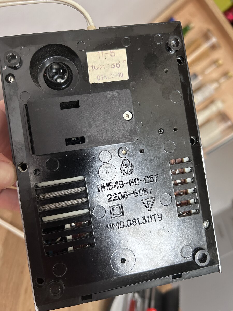

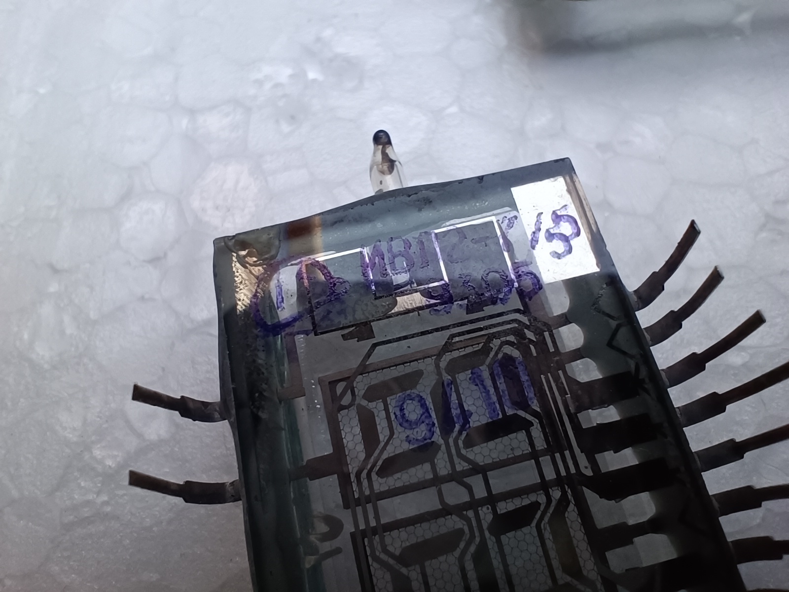

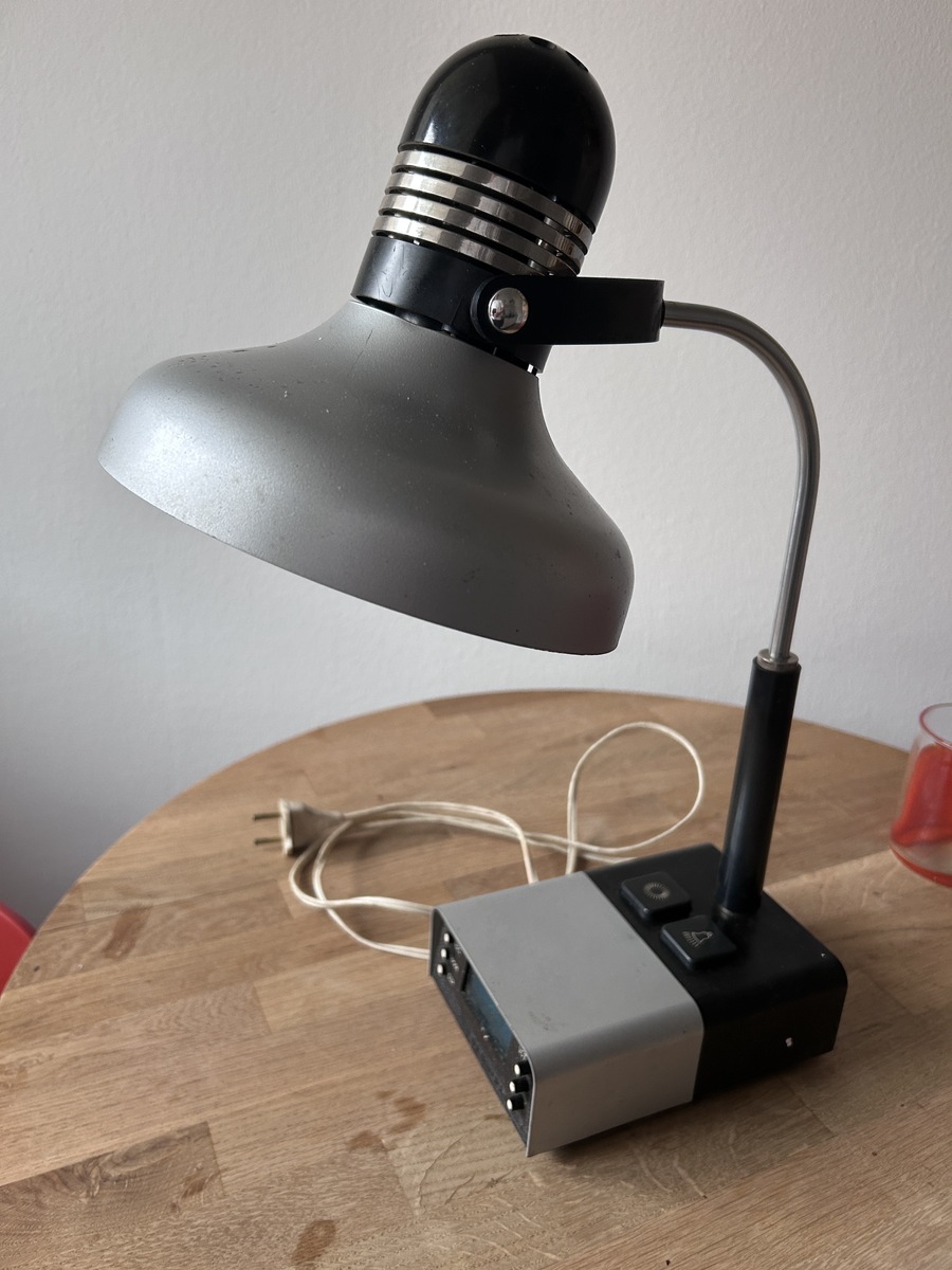

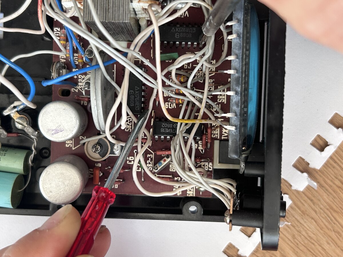

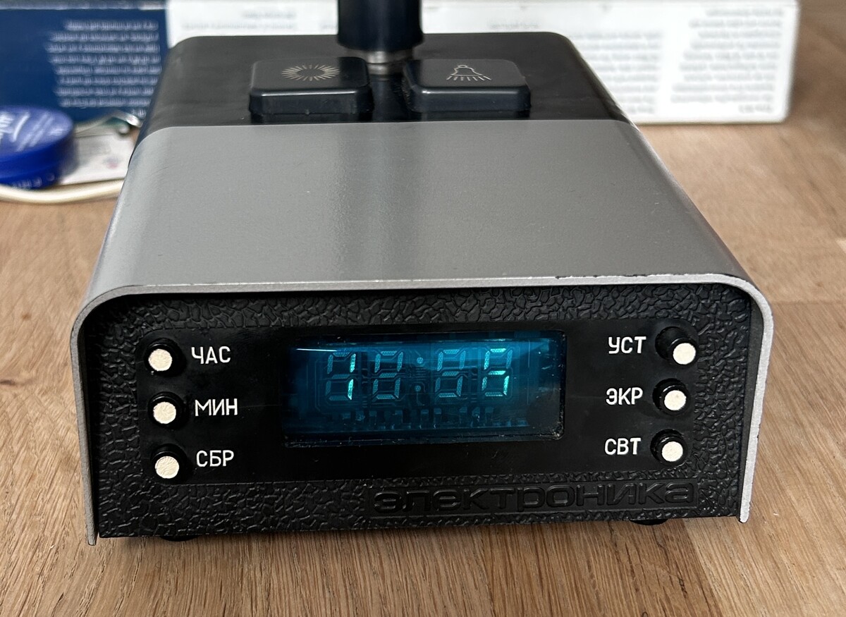

als Hobbybastler bin ich über eine alte Elektronika-Leuchte
(NNB49-60-057) mit einem defekten Display (IVL 2-7/5) gestolpert. Die
Lampe mit Dimmfunktion geht, aber das Display bleibt komplett dunkel.
Hatte bis jetzt wenig Kontakt mit Elektronik, aber Interesse das Problem
zu verstehen/lösen aber vor allem was dabei zu lernen (sonst würde ich
das Gerät einfach nochmal funktionstüchtig kaufen).

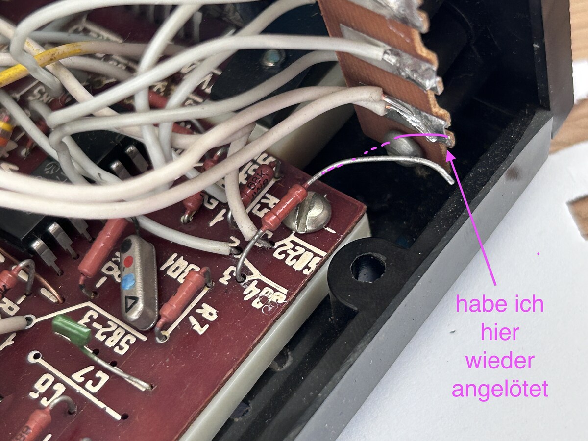

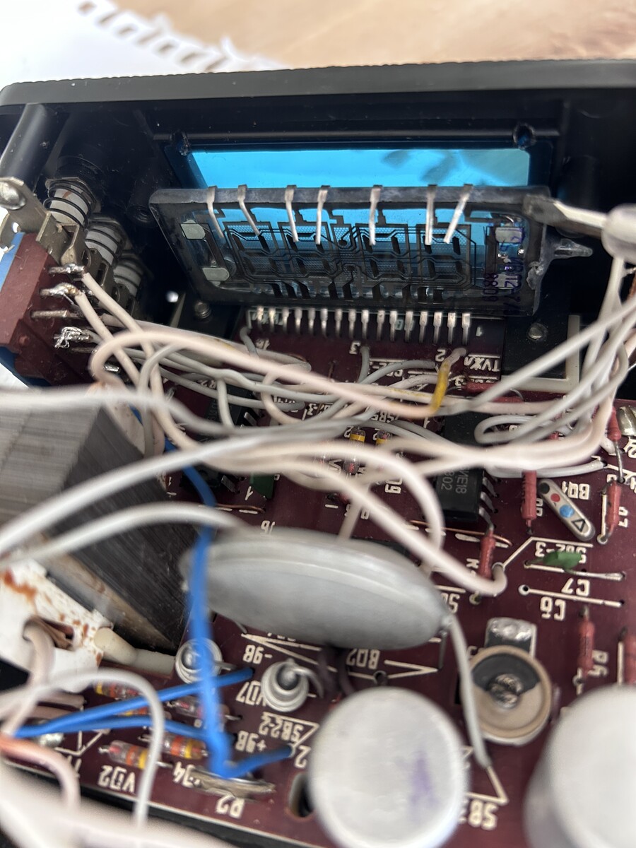

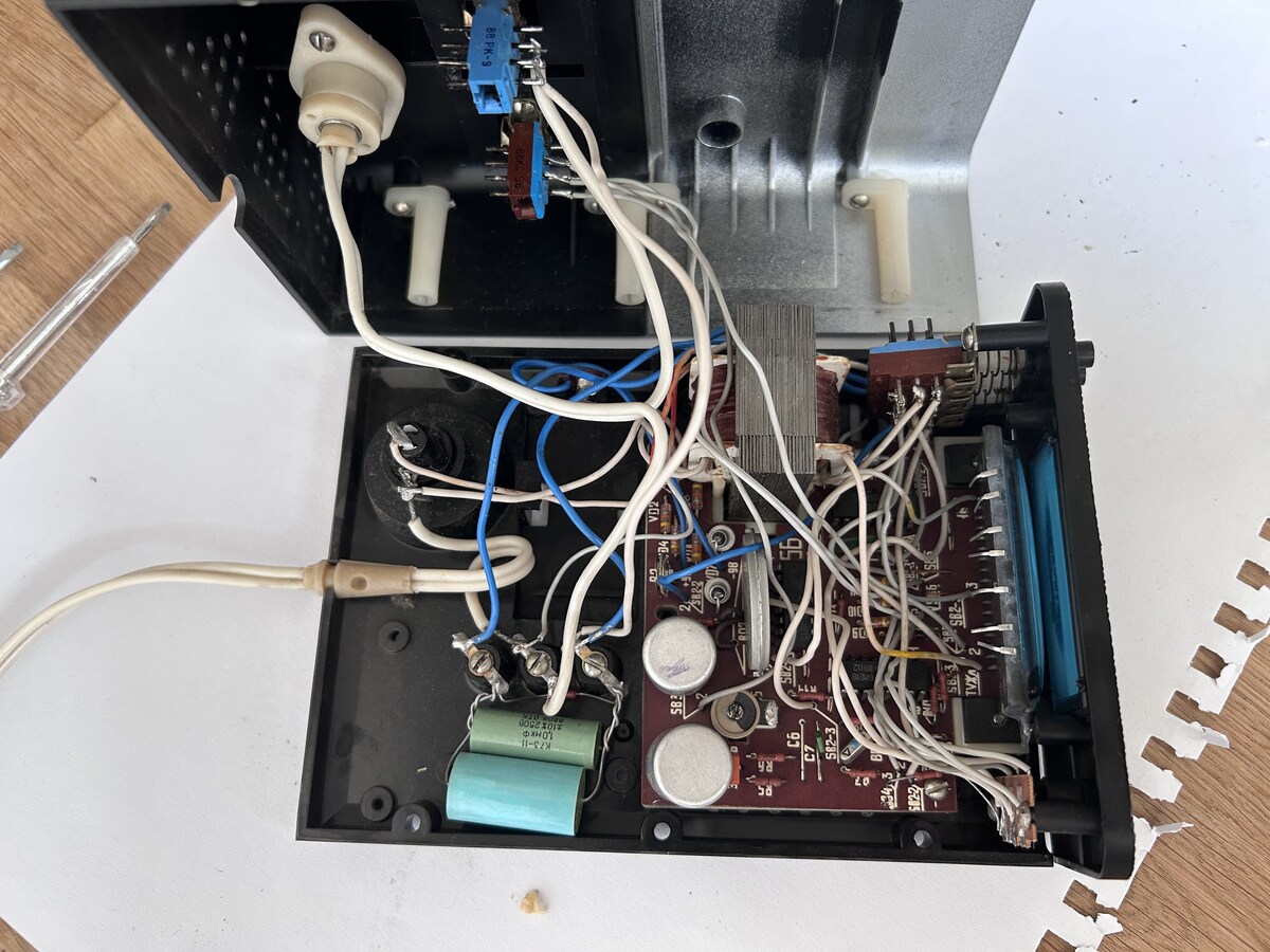

Anbei einige Fotos, nach einer ersten Sichtprüfung nur ein loser
Widerstand den ich wieder angelötet habe - das Problem bleibt
allerdings. Nach einigen Recherchen (hauptsächlich in russischen
Elektrotechnikforen) habe ich nun folgende Idee: Multimeter kaufen,
Kabeldurchgänge und Spannung an den Pins des VFD prüfen. Taktgeber
(Quarz) prüfen. Nach Ausschlussverfahren dann evtl. die ICs (oben und
links К176ИЕ13/К176ИД3) oder das Display erneuern.

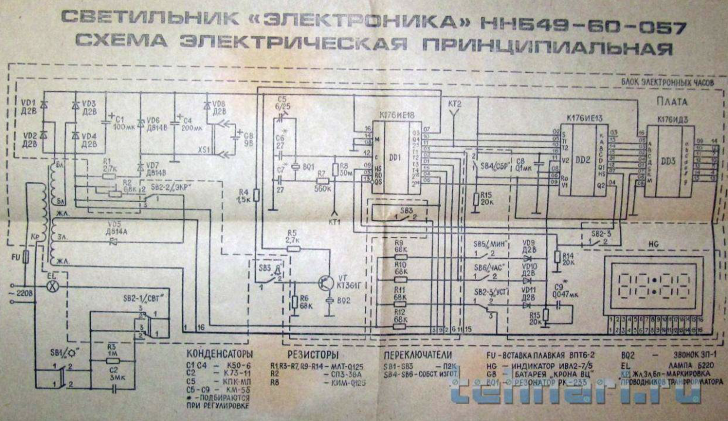

von Harald K. (kirnbichler)
Ist denn die Displayheizung an? Die solltest Du in einem dunklen Raum
sehen können - da sind dünne Heizfäden vor den Elektroden des VFD
gespannt, die im Betriebszustand rötlich glimmen.
Die Heizung wird direkt vom Trafo mit Wechselspannung versorgt, wenn ich
den Schaltplan richtig interpretiere, müsste die an den Anschlüssen 1
und 16 des VFD anliegen.
Vielleicht ist ja auch nur die Sicherung hin (im Schaltplan ganz links),
die sichert nur den Trafo, nicht aber die Lampe selbst ab.
Die "Dimmfunktion" besteht aus zwei Helligkeitsstufen, richtig? Mit
einem der beiden Schalter unten links im Schaltplan wird eine
RC-Kombination in Reihe zur Lampe geschaltet, im anderen Fall ist die
RC-Kombination überbrückt, was volle Helligkeit bedeutet.
Der Aufbau des Dings jedenfalls ist ... abenteuerlich. Und auch die
Funktion, die Uhr hat wohl überhaupt keinen Einfluss auf die Lampe.
von Stef (stef_ek)
Danke für den Input Harald, Heizung scheint nicht zu laufen - habe
gerade im dunkeln geprüft, da glimmt nichts. Aber das mit der Sicherung
ist ein guter Tipp, hatte nicht auf dem Schirm dass es hier eine geben
sollte.

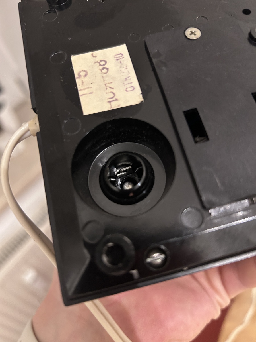

Im Boden der Leuchte ist ein Zylinderförmiges Loch s. Foto (ähnlich
einer Lampenfassung mit 2 Polen denke ich). Das heisst die Sicherung
fehlt hier komplett.. Dann werde ich hier als allererstes mal versuchen
einen Ersatz zu finden.
Danke Dir!

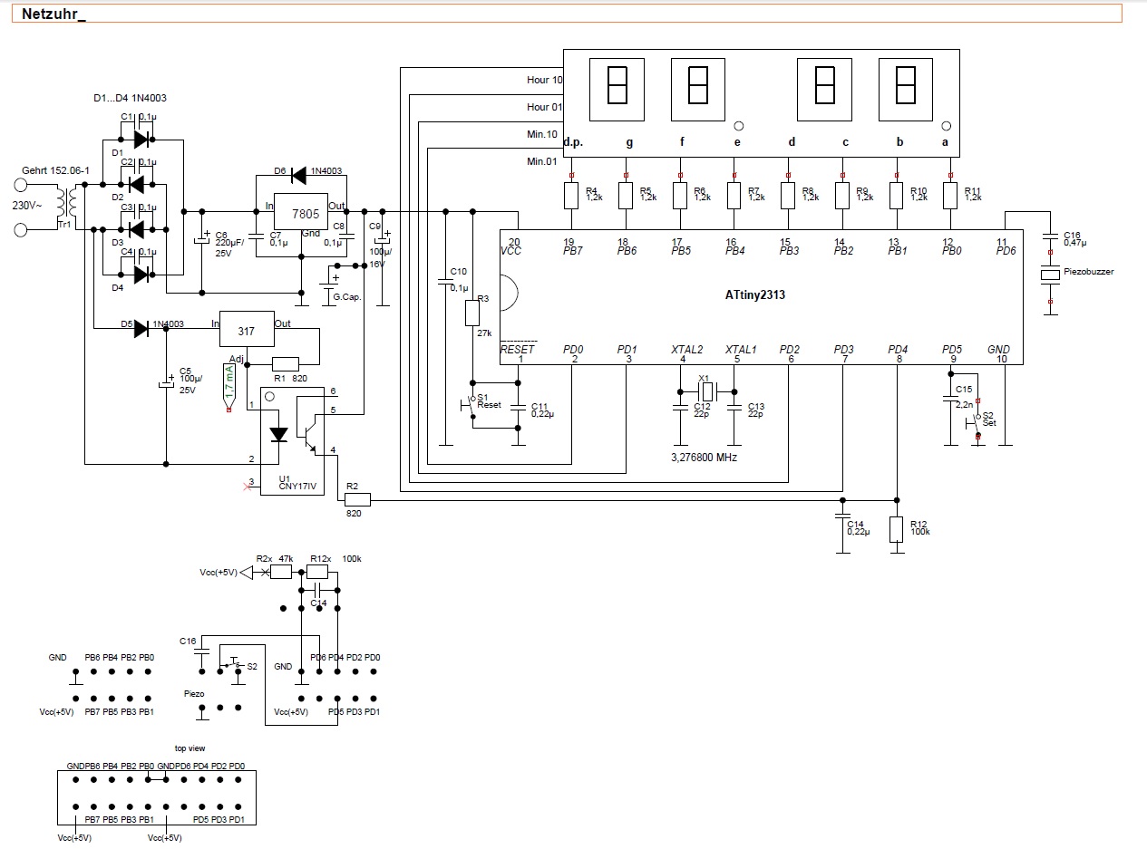

von Karl B. (gustav)
Hier noch ein für diese "Elektronika"-Uhren recht typische Schaltung in
zusammenhängender Darstellung.
Achtung Heizspannung der Röhre. Fäden müssen in Reihe geschaltet werden.
Der herausgeführte Stift mit der Zusammenführung darf nicht beschaltet
werden.
Das Netzteil ist etwas trickreich. Die Spannung für die ICs (9V) wird
von der Anodenspannungswicklung des Trafos (17V) mit Hilfe von Z-Diode
9,1 abgegriffen. Der symmetrische Anschluss an der Heizwicklung bekommt
ebenfalls Z-Diode 8,2 zur Helligkeitssteuerung über Poti bzw. Schalter.
Netzteil ist in anderem Schaltplan besser dargestellt, den ich noch
hochlade.

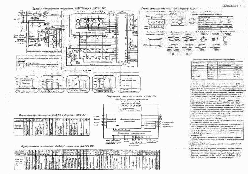

Sorry for late:
Habe noch ein paar Dokus gefunden (ohne Gewähr):
Einige Pins der VFD sind "inner connected"
Viel Spaß weiterhin. Und: Wichtig Heizspannung 2,4 Volt (Pin 1 und 16)
Polung wichtig, wenn Heizung nicht symmetrisch gespeist wird.
ciao
gustav

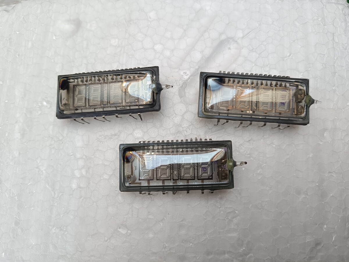

Wenn mich nicht alles täuscht, müsste ich noch zwei oder 3 dieser
VFD-Anzeigen (NOS) im Keller haben. Die hatte ich vor Jahren mal
bestellt, aber nie genutzt. Ich gehe nachher mal auf die Suche,
vielleicht nutzen sie jemandem.

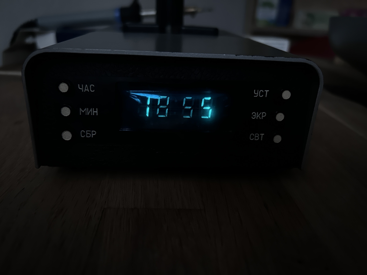

So kleines Update:
VFD leuchtet und Zeit lässt sich einstellen, allerdings leuchtet der
Mittlere Teil des Displays sehr schwach - nur erste und letzte Zahl sind
bei Tageslicht lesbar.
(Habe eine t-250mA Sicherung eingebaut - im Russischen Schema: ВПТ6-2
also VPT6-2)
Werde morgen hier nochmal die Kontakte durchgehen, hat jemand eine Idee
an was das liegen könnte?
Was man da machen kann:
Nochmals Heizspannung und Anodenspannung nachprüfen.

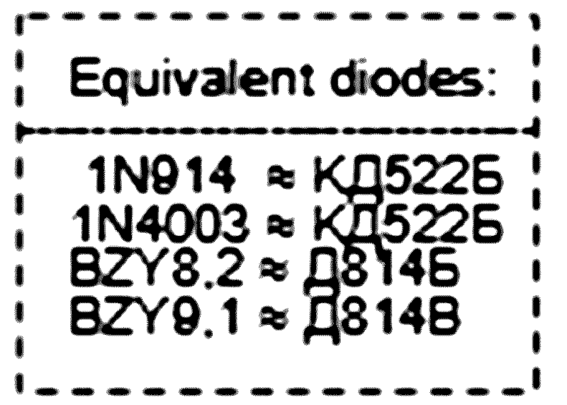

Und das Poti an der Mittelanzapfung. (R2 6,8 kOhm)
Die Diode VD5 ist eine Zenerdiode (8,1V)
ciao
gustav

Hat etwas länger gedauert, da ich sie erstmal suchen musste...
Ich habe noch drei Stück IVL2-7/5 in NOS da. Also falls jemand ein
Ersatz-Display sucht, für ein paar Euro schicke ich gerne eines auf die
Reise.

Hatte eine ähnliche Elektronika in grün so um 2010 die nicht mehr
richtig gezählt und angezeigt hatte. Siebelko nach dem Trafo war da nach
30+ Jahren kaputt. Könntest Du mal überprüfen.

Hans schrieb:
> die
> konnten schon auch IC's mit mehr Pins.
Yep.
Zum Beispiel: K145IK1901 Siehe Bild
ciao
gustav
Peter D. schrieb:
> In einem
> µC kann man ja die Stellfunktion beliebig realisieren.
Kann man schon, habe ich aber noch nirgends bei den Uhren hier gesehen,
außer bei der russischen.
Auch nicht bei der Netzuhr mit dem Attiny2313.
Die hat nämlich die Macke, dass der Sekundenblinker statt im Sekunden im
Zweisekundentakt blinkt.
Das umzuprogrammieren ist mir trotz Disassemblierung des Programmes noch
nicht gelungen.
Programm im Anhang. Braucht als Extrawurst noch des EEPROM.
ciao
gustav
von Peter D. (peda)
Aha, diese also.
Habe ich auch so gemacht (1s an, 1s aus). 1Hz war mir zu hektisch.
> nicht gelungen.
Gibt es einen Schaltplan, dann könnte man das einfach in c
nachprogrammieren.
Und das Schema:
Bitteschön...
