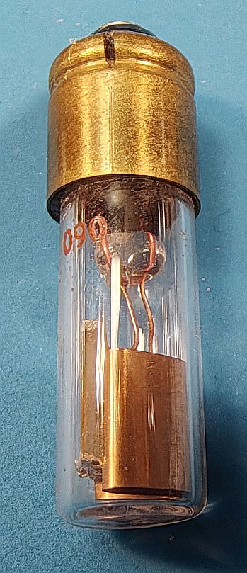

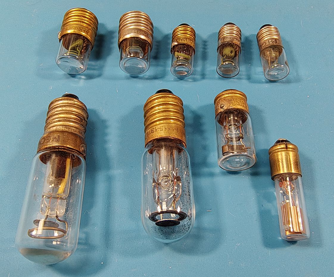

kann mir jemand sagen um was für Lämpchen es sich hier handelt und
welchen Einsatzzweck die haben/hatten? Ich hoffe dass die Fotos
aussagekräftig genug sind.
Die obere Reihe scheinen Lämpchen mit Edelgasfüllung zu sein? Zumindest
kann ich keinen Glühfaden erkennen. Die linken vier sind von OSRAM und
haben "220V~" eingeprägt, dann folgt (v.l.n.r., unleserliche Zeichen
durch ? ersetzt): "75.73?0HLKt", "75534HLKW", "758416HLm?", "75834HLnW".
Die oben rechts hat "PH GL 12 D" als Aufdruck, sonst nichts. Vielleicht
von Philips?

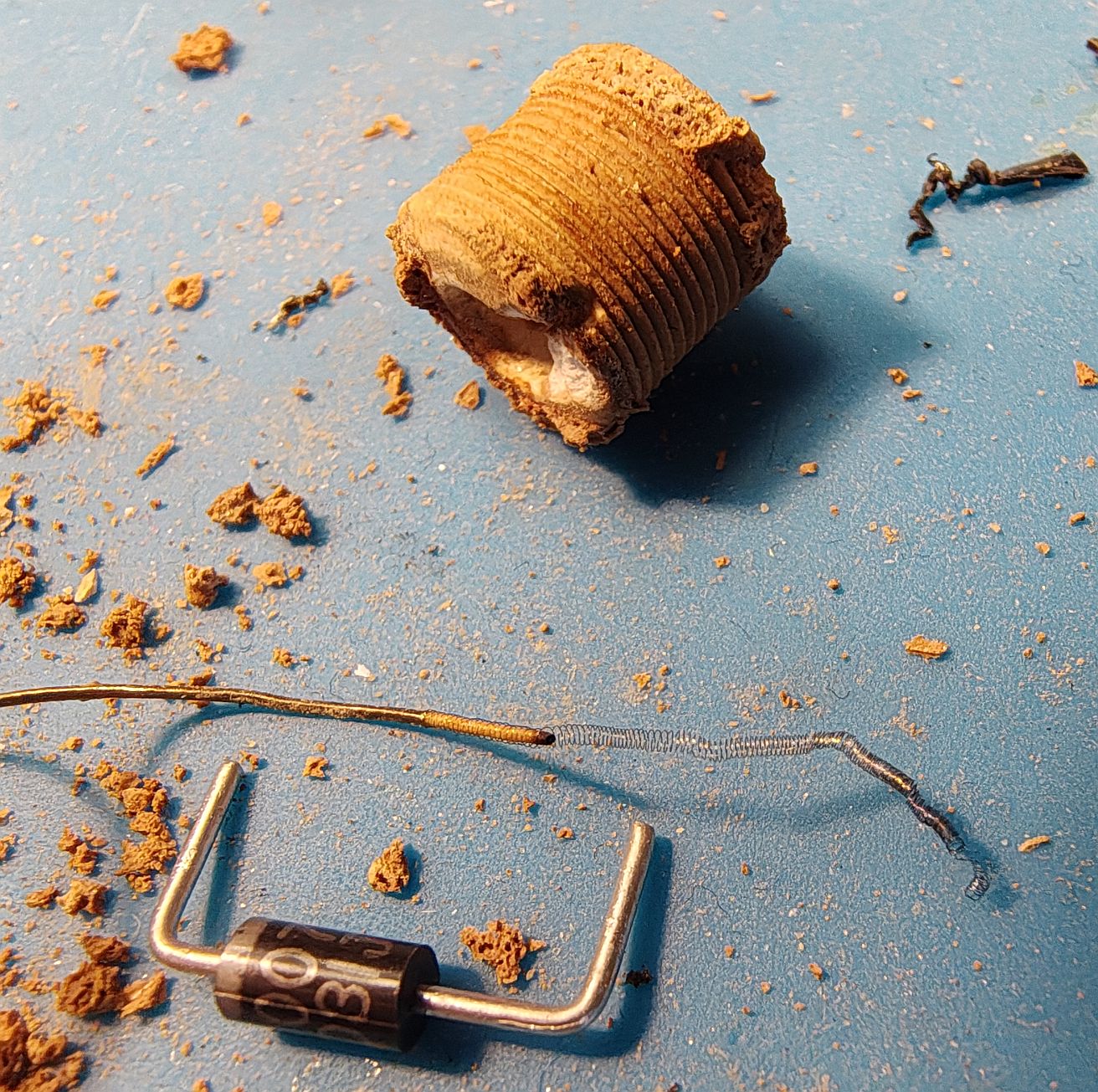

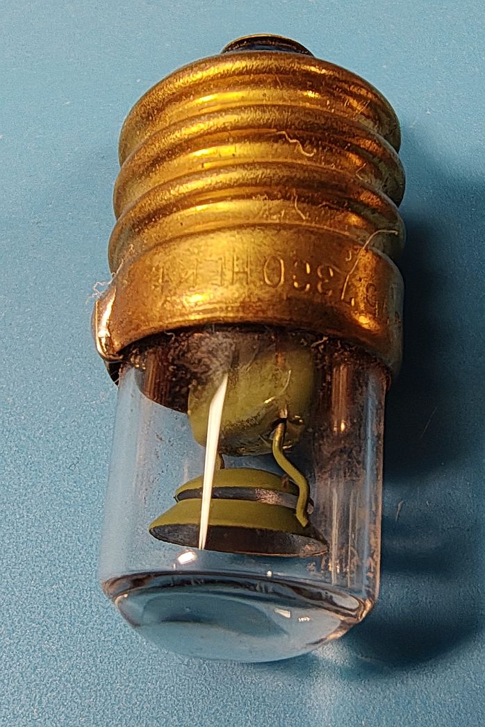

Eine Lampe war kaputt, die hab ich mir etwas genauer angesehen. Im
Sockel ist ein Keramik(?)-Körper mit einem Faden zu finden. Auf diesem
Faden ist ein sehr dünner Draht aufgewickelt - insgesamt könnte das also
ein Vorwiderstand für 220V~ sein? Als Vergleich daneben eine 1N4007 in
DO-41.

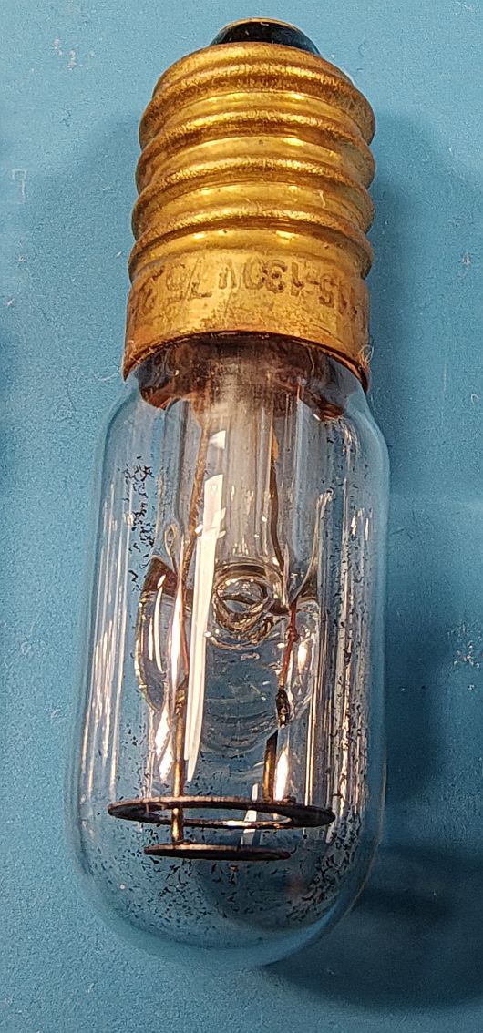

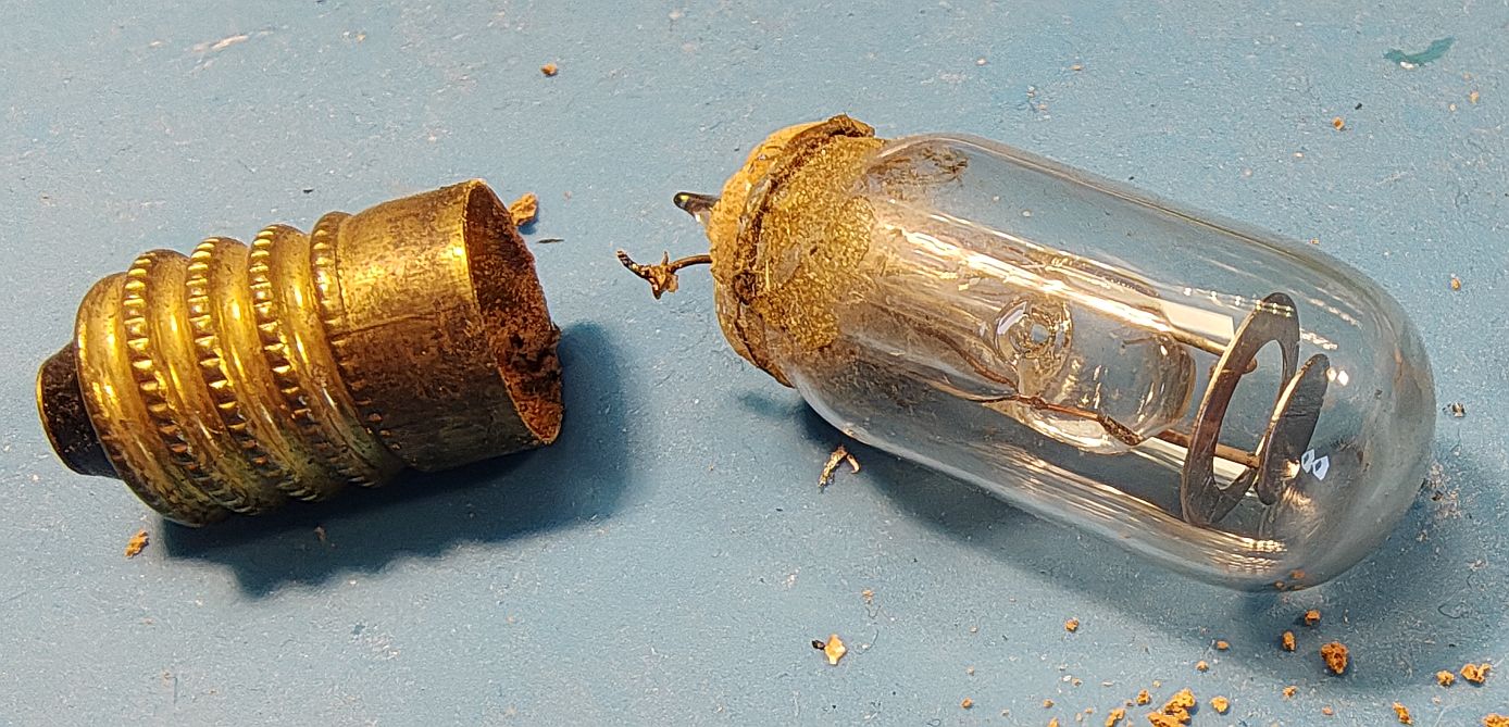

Detail 2 und 3 scheinen mir ähnlich zu denen aus der obersten Reihe zu
sein, lediglich größer. Die Beschriftungen sind nur schwer zu erkennen,
auf Detail 2 meine ich "NEOLUX" sowie die Zahl "6727" zu lesen. Bei
Detail 3 scheint "OSRAM 115-130V 75 3400" aufgedruckt zu sein.

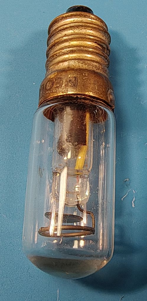

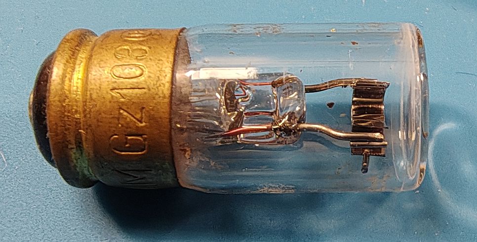

Detail 4 - keine Ahnung was das ist. Zu "Gz103" hab ich was zu einem
"Glimmzünder" gefunden, bin ich da auf dem richtigen Weg?

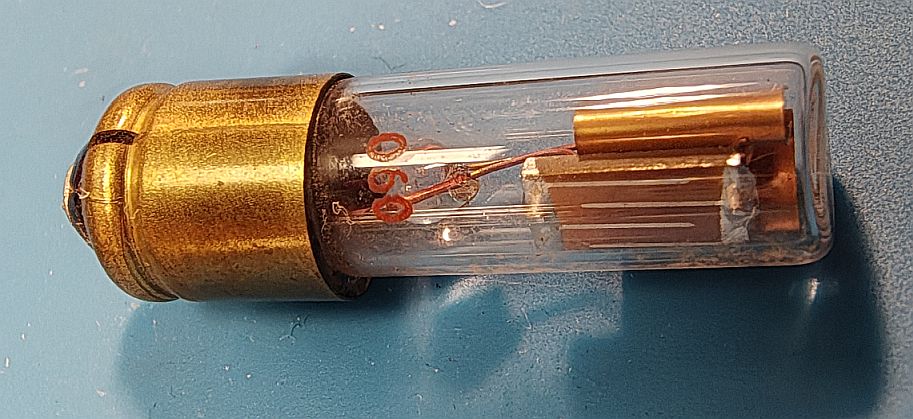

Dann ist noch eine dabei (Detail 5), die sowas wie einen Fotowiderstand
enthält...
Würd mich freuen wenn mir hier jemand weiterhelfen kann!
von Lu (oszi45)
Glimmlampen gibt es mit und ohne eingebauten Vorwiderstand.
https://de.wikipedia.org/wiki/Glimmlampe

Die Lampen mit der Scheibe und dem Ring übereinander sind Signallampen
(auch alles Glimmlampen), die aus der Draufsicht sichtbar sein sollten.
von Hp M. (nachtmix)
> enthält...
Warum auch nicht? Halte mal ein Ohmmeter dran.
Man hat die CdS-Widerstände öfter in Glaskolben eingeschmolzen um die
Halbleiterschicht vor Umwelteinflüssen zu schützen.
Derart grosse Exemplare dienten z.B. als Flammenwächter, wurden oft mit
Netzspannung betrieben und konnten dann ohne weitere Verstärkung direkt
ein Relais ansteuern.

Ja, bspw. alte Netzgeräte/"Trafos" im Bakelitgehäuse, da ersetzte eine
Glimmlampe unter einem Linsenglas die noch nicht erfundene LED als
Bereitschaftsanzeige.
von Lu (oszi45)
Man sollte jedenfalls genau wissen, wo sich der nötige Vorwiderstand
der Glimmlampe befindet. Ohne Vorwiderstand ist sie schnell explodiert
bei zu viel Strom.

von Wollvieh W. (wollvieh)
Der Glimmzünder ist der Vorläufer von den Neonröhrenstartern.
Wahrscheinlich haben zuviele Leute so eine "Lampe" in eine mechanisch
passende Fassung geschraubt und sich dann über die Effekte gewundert.
Weil macht halt einen Kurzschluß. Drum hat man dann die etwas
narrensicherere Form gewählt.
Mit einer gewöhnlichen Glühbirne in Reihe kann man damit modernste
Spezialeffekte für die Kellerdisco oder die Theateraufführung
einrichten.
Ich habe auch mal eine Schachtel davon gefunden und zum Glück die
Typenbezeichnung nachgelesen, anstatt gleich Netzspannung anzulegen. :)
Die Fotowiderstände gabs auch in noch größeren Glasgehäusen für
Dämmerungsschalter. Man hat halt Glas und Messing genommen, weil noch
nichts anderes erfunden war. Wir hatten ja nichts vor dem Krieg. :)

von Rainer D. (rainer4x4)
Detail 4 und Detail 5 könnte sowas sein.
Nicht zu vergessen sind Glimmstabis. In der Röhrentechnik lange
Standart, gabs aber auch in Form "einfacher" Glimmlampen. Ohne
Strombegrenzung (Vorwiderstand) steigt der Strom recht steil an ;-))
