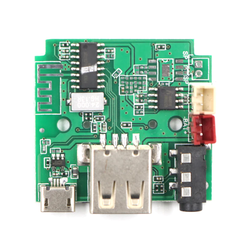

Hallo liebe Leute Ich wurde von meiner Stieftochter gefragt ob ich eine Micro usb Buchse austauschen kann und ich sagte ja und als ich die bluetooth boxe aufmachte und das motherboard entnommen habe stellte ich fest das die Micro usb Buchse fehlte aber nicht nur die es sieht aus als würden auch die Leiterbahnen fehlen. Mir wurde mal gesagt das man bei einem Micro usb eigentlich nur plus und minus brauche aber jetzt frage ich mich wo kann ich sie am besten festmachen und kontakt herstellen damit sie wieder läuft. Es ist ein erbstück von ihrer verstorbenen Oma und möchte sie gerne behalten deswegen frage ich mal hier vielleicht hat der ein oder andere eine Idee. Vielen Dank im voraus.
Das Bild ist zu unscharf um das zu bestätigen. Besseres Macro machen!
Die Reste an der abgerissenen Buchse könnten das klären. Zudem ist mit der eine Ersatzbeschaffung einfacher, weil man besser mit den vielen Bauformen vergleichen kann.
Wenn das ganze Kinderherz an der Sache hängt, ggf baugleich gebraucht kaufen und Platine tauschen.
#7864202
Ich sehe gar keine Leiterbahnen zu +-. Sollte alles weggerissen sein, dann +- an der SMD-Buchse mit Draht kontaktieren, den Kontaktbereich drunter freischleifen und nur die Gehäuselötlaschen nutzen.
Man kann auch die Buchse mit Epoxy und zwischengelegter 0,5mm FR4 Isolierplatte aufkleben. Sollte die Höhe dafür nicht reichen, dann den Bereich vor dem direkten aufkleben von Leiterbahnen freischleifen.
#7864204
Sitzt auf der Platinenunterseite der Bluetooth-Chip? Laut confidential datasheet ist es ein 28-poliges SSOP-28 Gehäuse https://wenku.csdn.net/doc/1r6x3hnoea Mehr bekommt man anscheinend nur gegen Anmeldung und Bezahlung zu sehen.
Es gibt mehrere Bluetoothgeräte, die diesen Chip einsetzen Suche nach "Actions RL6988" findet:
https://dynamix.co.nz/Content/Images/uploaded/HUMMER_Datasheet.pdf https://habr.com/ru/articles/485480/ https://productechteam.zendesk.com/hc/en-us/articles/360014947333-HD55-Specifications
Eine ähnliche Platine namens TG113, ebenfalls zwei USB-Buchsen: https://www.rytronics.in/product/tg113-bluetooth-speaker-circuit-board-module/ Man sieht, dass zwei Pins wahrscheinlich nicht angeschlossen sind, und zwei auf GND liegen. So könnte es hier auch ausgesehen haben.
