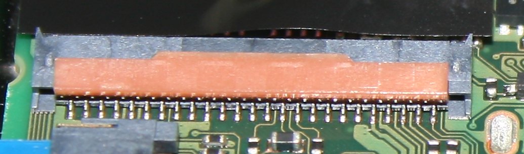

hat jemand zufällig eine Ahnung, wer diese flat flex Buchsen herstellt ?
Die Besonderheit ist, daß das flat flex unter einem Winkel in die Buchse
eingesteckt wird und auch so verbleibt.
51 Pins und 0,25 Pitch. Baujahr 2020.
Natürlich habe ich schon bei Mouser geschaut und auch die Suchmaschine
bemüht, leider ohne Erfolg.

Zoll oder mm?

0.25mm wäre viel zu feim, vergleiche mal die anderen Bauteile.
0.25" wäre brutal viel zu groß (6.35mm?!)
Wahrscheinlicher ist 0.025" (1/40"), also 0.635mm.

Das nächstgelegene FFC-Rastermaß ist 0,62 mm, die Steckverbinder sind
allerdings praktisch unauffindbar (nur in 1000er-Stückzahlen aus China).

Die sichtbaren Löstellen sind ja nur die Hälfte.
Das sind 51 Anschlüsse in zwei Reihen, die Pads haben für 0,3mm pitch
0,6mm Abstand. Beispiel:
https://www.mouser.de/datasheet/2/185/FH26W_51S_0_3SHW_60__CL0580_2415_6_60_2DDrawing_00-1614956.pdf
Und es gib z.B. von TEconnectivity auch 0,25mm Pitch, also Pads mit
0,5mm Abstand
https://www.mouser.de/datasheet/2/418/8/ENG_CD_2040832_F-2025428.pdf
Der hat auch den gewünschten Eintrittswinkel.
Ist das der gesuchte Steckverbinder? Der Winkel ist nicht eingetragen,
aber sieht nach ca. 30° aus.

vielen lieben Dank für die zahlreichen und wertvollen Antworten.
Ich habe leider derzeit keine besseren Fotos vom Connector.
Eine andere Kamera von mir verwendet ähnliche Connectoren, hier sieht
man es vielleicht besser. Frage ist auch, ob man sowas als Privatmensch
überhaupt kaufen kann und ob ich das per Hand löten kann,
Kleinstbauteile sind in unmittelbarer Nähe, auf der anderen Seite ist
die Platine auch bestückt, Einsatz von Heißluft ist somit "meh".
LG.
EDIT, besseres Foto gefunden.
