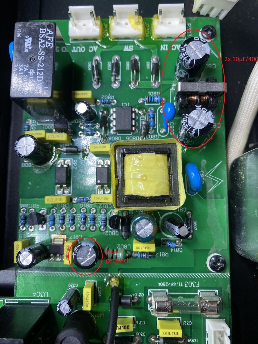

Um der Sache ein wenig auf den Grund zu gehen habe ich die Platine näher
untersucht und festgestellt, dass bei einem Elko die "Suppe"
herausgelaufen ist und somit hatte ich gedacht, den Übeltäter erwischt
zu haben. Kurzum habe ich den 100µF/25V-Elko gegen einen mit 50V
(gleiches RM) eingebaut. Nach dem Einlöten verschwand allerdings das
Klacken des Relais immer noch nicht. Daraufhin habe ich den alten Elko
mal gemessen (ESR und Kapazität)  - das Ergebnis war, dass er
tatsächlich noch im Toleranzbereich lag. Daraufhin habe ich die beiden
Elkos (10µF/400V), herausgelötet und ebenfalls gemessen... aber auch
wieder eingebaut, da keine Auffälligkeiten.

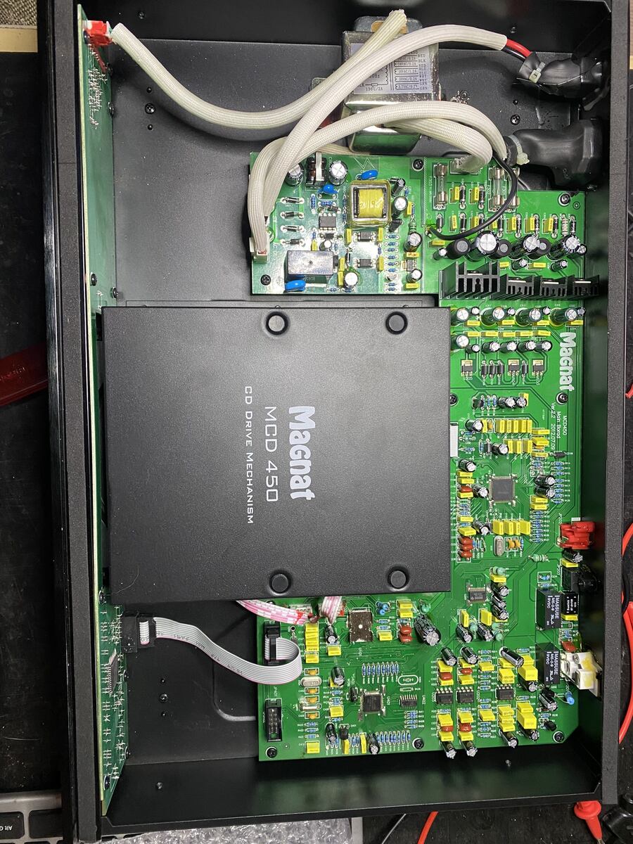

Dann erst kam ich auf die Idee, die gesamte Platine von ihren Steckern
befreit zu lassen und nur die AC-IN-Verbindung (230V-Netz) herzustellen.
Auch hier klackert das Relais munter weiter  - und dies nur mit einer
Phase bzw. Nullleiter... Für die weiteren Untersuchungen habe ich dann
den Trenntrafo vorgeschaltet...
Das Drehen des Netzsteckers (Phase/Nullleiter) brachte keine Änderung.
Geerdet ist der CD-Player auch an keiner Stelle; alles 2-Polig.

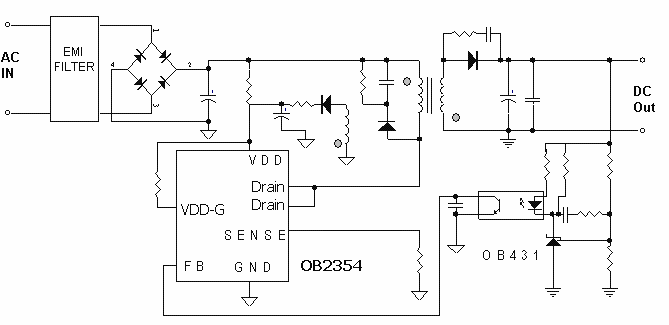

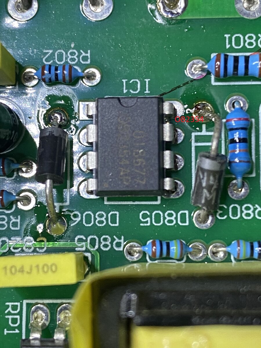

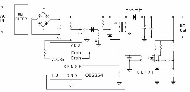

Als nächsten Verdächtigten habe ich den OB2354  - ein Current Mode PWM
Power Switch, welcher für solche Anwendungen konzipiert wurde -  näher
ins Kalkül gezogen... Das Datasheet zeigte dann auch annähernd die selbe
Schaltung  - siehe Anhang.
Jetzt mal eine Frage an die Experten: Wie kann es möglich sein, dass das
Relais immer wiederkehrend kurz zum Einschalten gelangt  - obwohl
einphasig vom Netz getrennt? Und, wie genau funktioniert so ein Current
Mode PWM Power Switch? Kann es sein, dass er ein falsches FB-Signal
bekommt? Ich stehe da ein wenig auf'm Schlauch und weiß nicht wirklich

von Michael B. (laberkopp)
Dr. T. schrieb:
> Wie kann es möglich sein, dass das Relais immer wiederkehrend kurz zum
> Einschalten gelangt  - obwohl einphasig vom Netz getrennt?
Eigentlich nur dirch langsames Aufladen eines,Elkos über
Funkentstorkondensatoren, und dann Anspringen (UVLO) eines
Schaltnetzteils das kurz (bis ihm wieder der Saft ausgeht weil der Elko
leer ist).
Aber dein Schaltplan gibt es nicht her, ist ha auch nur ein
Prinzipschaktplan aus dem Datenblatt.
von Karl B. (gustav)

Möchte mal wissen, was die Gleichtaktdrossel zwischen den beiden 10µF
zu suchen hat? Die Herren Konstrukteure haben entweder lustige Sachen
gequarzt oder ein recht wildes Layout auf der Unterseite fabriziert.
von H. H. (Gast)
Das wird keine Gleichtaktdrossel sein.
von Roland P. (pram)
Kann es sein, dass sich die "Suppe" vom Elko über der Platine verteilt
hat und dadurch ein Kriechstrom entsteht? Reinige diese ggf. mal.
Du meinst also, die Jungs haben überhaupt keine Filterung im
Netzeingang? Von der Steckdose in die GR-Dioden? Ist ja fast noch übler.
Ein CLC Filter mit Elkos gegen die Pulse des SNT - naja...
von Jens G. (jensig)
Da ist nichts ausgelaufen. Oder meinst Du, die Steckverbinder oben sind
auch ausgelaufen?
Naja, das war das erste was ich natürlich gemacht habe. Allerdings war
die eher verkrustet und nicht leitfähig.

Peter D. schrieb:
> Das liegt an den EU-Vorschriften zum Standbyverbrauch. Durch eine
> Trickschaltung wird das Netzteil gepulst, um unter die 0,5W Mittelwert
> zu kommen. Bessere Geräte machen das über einen MOSFET, der klackert
> nicht beim Schalten.
Den MOSFET hat er ja auch (siehe Bild) und wenn ich das Datasheet
richtig lese ist dies auch so wie du es beschreibst; er pulst und macht
ja auch sein Ding (auf Fernbedienung bzw. Standby-Taste reagiert es ja
auch brav).

von Peter D. (peda)
Dr. T. schrieb:
> Und ja, der
> Minischalter (einpo(pe)lig) schaltet das Netz.

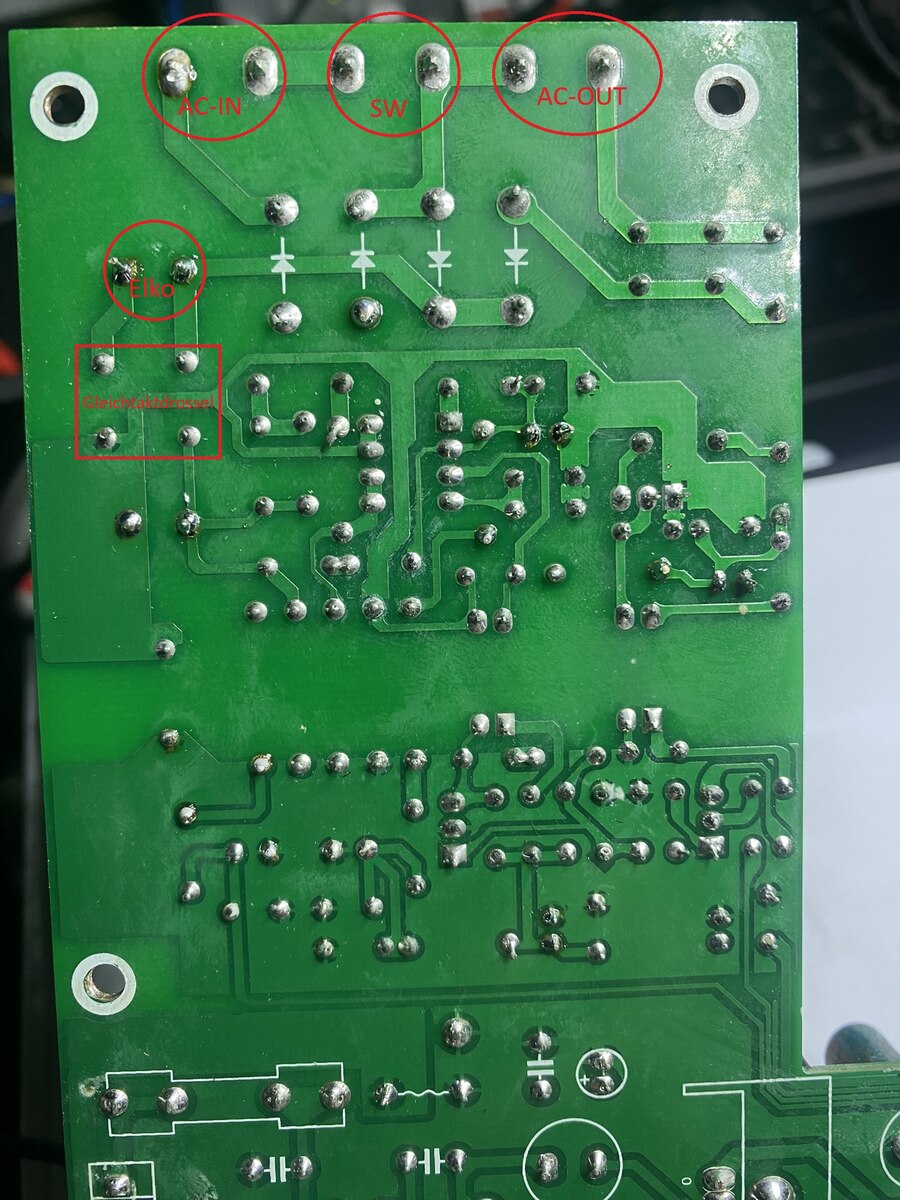

Auf dem Foto ist leider nicht zu erkennen, wohin der Anschluß "SW" geht.
Ich vermute mal, "AC IN" geht direkt zu der Diodenbrücke und von da

Nun, dann tippe ich mal, dass das eher dieser braune Kleber war und kein
ausgetretener Elektrolyt, denn der macht wirklich Ärger.
von Dr. T. (dr_tom)
> gehts an den 10µF.
AC kommt an, geht DIREKT über SW und danach auf die GLeichrichtung und
dann zu den beiden 10µ's.
von Dr. T. (dr_tom)
Ingolf O. schrieb:
> braune Kleber
nee, erstens ist dort nirgendwo mit braunem Zeugs gearbeitet worden und
zweitens habe ich den Elko genauer untersucht. Aus einem Beinchen kam
die Suppe heraus. Ich könnte ihn jetzt sicherlich noch öffnen und
genauer nachsehen...  Aber: er ist ja auch nicht die Ursache; liegt in
einem völlig anderen Zweig und bekommt von der Standby-Schaltung auch
keine Spannung - im Sinne der durch diese Schaltung inaktivierten
"Hauptstromkreis" (Relais, Trafo und schließlich der Rest des
CD-Players). Abgesehen davon: er ist ja bereits ersetzt.
von Peter D. (peda)
Dann hast Du damit den einpoligen Stromkreis erfunden.
Zeig mal die Unterseite oder den Schaltplan.
von Peter D. (peda)
> zu suchen hat?
Ist zwar unüblich, funktioniert aber trotzdem.
Gleichtaktdrosseln unterdrücken die HF sowohl bei 50Hz, als auch bei DC.

von Dr. T. (dr_tom)
Peter D. schrieb:
> geht DIREKT üb
Mein Gott,...  logisch, dass da noch ein zweiter (L oder N)-Leiter mit
ankommt. Aber, ich habe auch geschrieben, dass nur einpolig geschaltet
wird. Ergo: Die Phase (könnte ja je nach Steckerdreh anders sein) und
der Nullleiter gehen auf die Platine. von dort aus geht UNMITTELBAR ein
Leiter zurück zum Schalter und kommt dann wieder (geschaltet auf der
Platine an. Soweit hoffentlich auch ohne Zeichnung oder Rückseite
verständlich, oder? Von dort aus geht es über den GR, die
Glättungskondensatoren usw.  - ähnlich dem Schaltbild aus dem Datasheet.

Für die wirklich Interessierten und Helfenden:
Ich habe nunmehr die Zeit gehabt und die Spannungsmessungen am Elko
vorgenommen. Also folgendes Szenario: Bei AUSGESCHALTETEM Netzschalter
(!) lädt der erste Elko hinter dem Gleichrichter sich langsam auf - bis
auf ca. 50 Volt, dann klackt das Relais einmal kurz und die Spannung
baut sich wieder langsam auf. Ich habe dies hier
https://www.youtube.com/@tom3269/shorts
einmal dargestellt. Und: Wenn ich die Spannung einschalte  - liegen da
natürlich die vollen 270 Volt an. Aber: das Relais bleibt aus (soll ja
auch erst auf FB oder der Standby-Taste anziehen).
Auf dem Video erscheint das Klacken nach ca. 10 Sekunden.
Im Anhang noch einmal die Rückseite der Platine...
Ein X-Kondensator von 1µF hat den Ladevorgang deutlich verzögert. Ich
werde nun mal abwarten, ob diese Maßnahme alleine reicht.

von Peter D. (peda)
Ist das Klackern nur, wenn der Schalter ausgeschaltet ist oder auch,
wenn Du den Stecker an "SW" abgezogen hast?
Was ist denn diese gelbe Suppe um die 3 Stecker herum?
von Rolf (rolf22)
Dr. T. schrieb:
> Der Schalter auf der Rückseite arbeitet einwandfrei; wurde ja auch viel
> zu selten benutzt.
Und zum Prüfen, ob der Schalter einwandfrei trennt, hast du seinen
Anschluss kurzgeschlossen. Nun ja.
von Dr. T. (dr_tom)
Der Schalter spielte dafür keine Rolle. Ich hab ihn ausgeschaltet, ganz
abgezogen; also weder dessen Zuleitung noch der Schalter selber haben
etwas an der Situation geändert. Auf der oben gezeigten Rückseite sieht
man auch gut den Stromkreis des Netzeingangs. Es ist also so wie ich
geschrieben habe: AC wird einphasig geschaltet und geht erst dann auf
den GR, Elko, Drossel und zweiter Elko. Die gelbe Suppe ist ein Kleber;
alle Stecker wurden damit zugepappt.; ist eine zähe gummi-/silikonartige
Masse.
Seit ich den X2-Kondensator eingebaut habe (gestern Nachmittag), lädt
der 400V-Elko nur noch bis ca. 13 Volt (vorher über 50V  - und dies
löste dann die unerwünschte Situation aus, mit anschließendem
Zusammenbruch der Spannung/Entladung) und hält diesen Wert. Das Relais
bleibt wie gewünscht aus.
Ich habe es also offenbar mit irgendwelchen parisitären Feldern zu tun
und habe da auch so meine Vermutung... hier im Labor  - wo auch die
Musikanlage steht -  befinden sich sehr viele Schaltnetzteile UND zwei
Frequenzumrichter; diese könnten vielleicht das Netz derart verseuchen.

von Peter D. (peda)
> Masse.
Es gibt Kleber, die schwach leitend sind.
Da Stecker umdrehen und Trenntrafo nichts gebracht haben, kann es ja nur
der Kleber um "SW" sein.
Mal IP304 auslöten und darunter sauber machen.
von Dr. T. (dr_tom)
Das wäre natürlich ein schlechter Scherz von Magnat :-(
von Peter D. (peda)
Der Kleber könnte hygroskopisch sein und das Gerät länger mal feucht
gestanden haben.
Hast Du mal mit einem DMM über IP304 gemessen, es sollten >20MΩ
angezeigt werden.
von Dr. T. (dr_tom)
Naja, feucht gestanden hat das Gerät nie.
Ist sogar jenseits von 250MΩ. Habe es ja noch offen hier liegen und eben
gemessen. Dennoch, die Pampe werde ich mal wegmachen. Der Stecker hält
auch so, da er noch eine Rastnase hat.

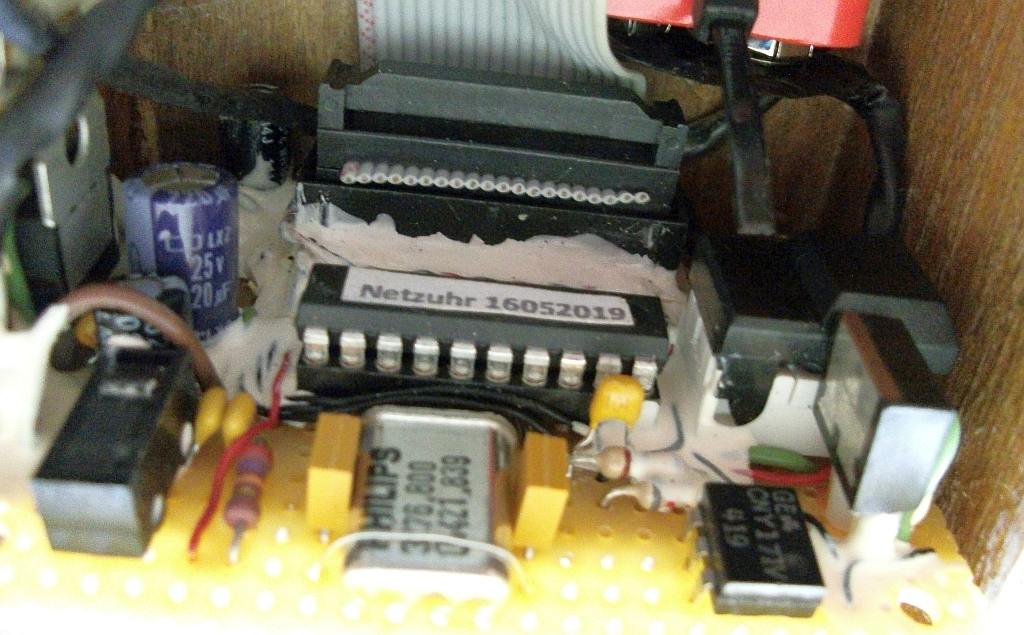

Und verfärbt oder zerdröselt ist die Masse auch nach 6 Jahren noch
nicht.
Bei der Atmel-Uhr (Bild) als Kleister für den "Drahtverhau" verwendet
worden.
Jemand sagte damals, mit welcher "Zahnpasta" ich das zugekleistert
hätte. ggg)
ciao
gustav
von Dr. T. (dr_tom)
Ok, sieht tatsächlich ein wenig wie Zahnpasta aus ;-)
Im Grunde würde ich aber gerne auf solche Sachen verzichten, da sie alle
eines gemeinsam haben: Ein Revidieren ist immer mit einer mittleren
Sauerei zu tun  - und wenn es auch nur das Blut ist, was aus den Fingern
strömt, da das Cuttermesser doch noch scharf genug war 😂😂
