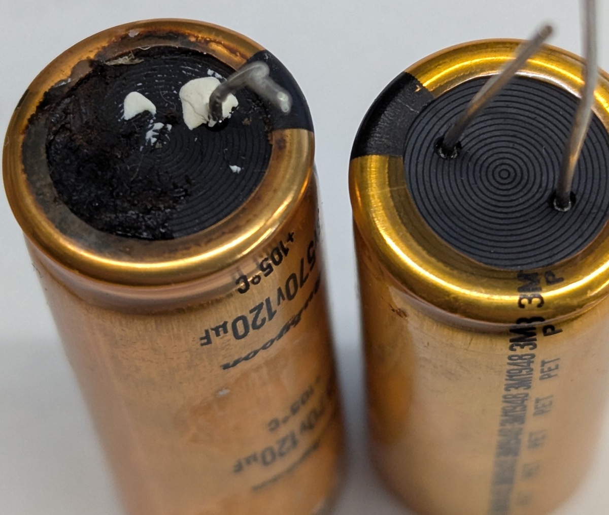

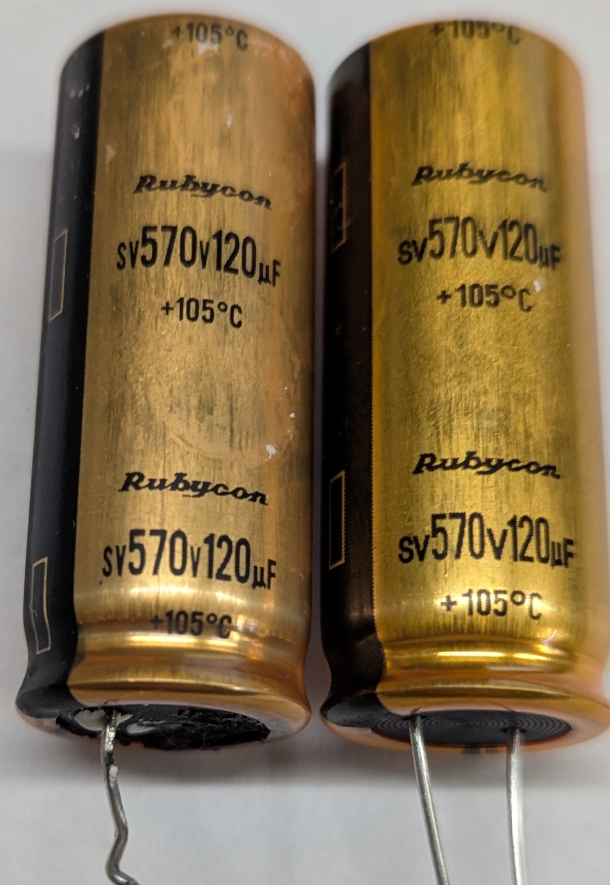

Hallo Frage an die Experten:
hab einen Elko von Aliexpress bekommen - echter Rubycon oder nicht?
wenn Fälschung, dann ist das aber ne verdammt gute...
die Abweichung in der Schrift ist minimal

von 🍅🍅 🍅. (tomate)
Daniel W. schrieb:
> Woran hast du das erkannt?
Wahrscheinlich weil Rubycon die nicht in pissgelb und 570V macht.
Rubycon sind schwarz und mit üblichem Spannungs-Rating

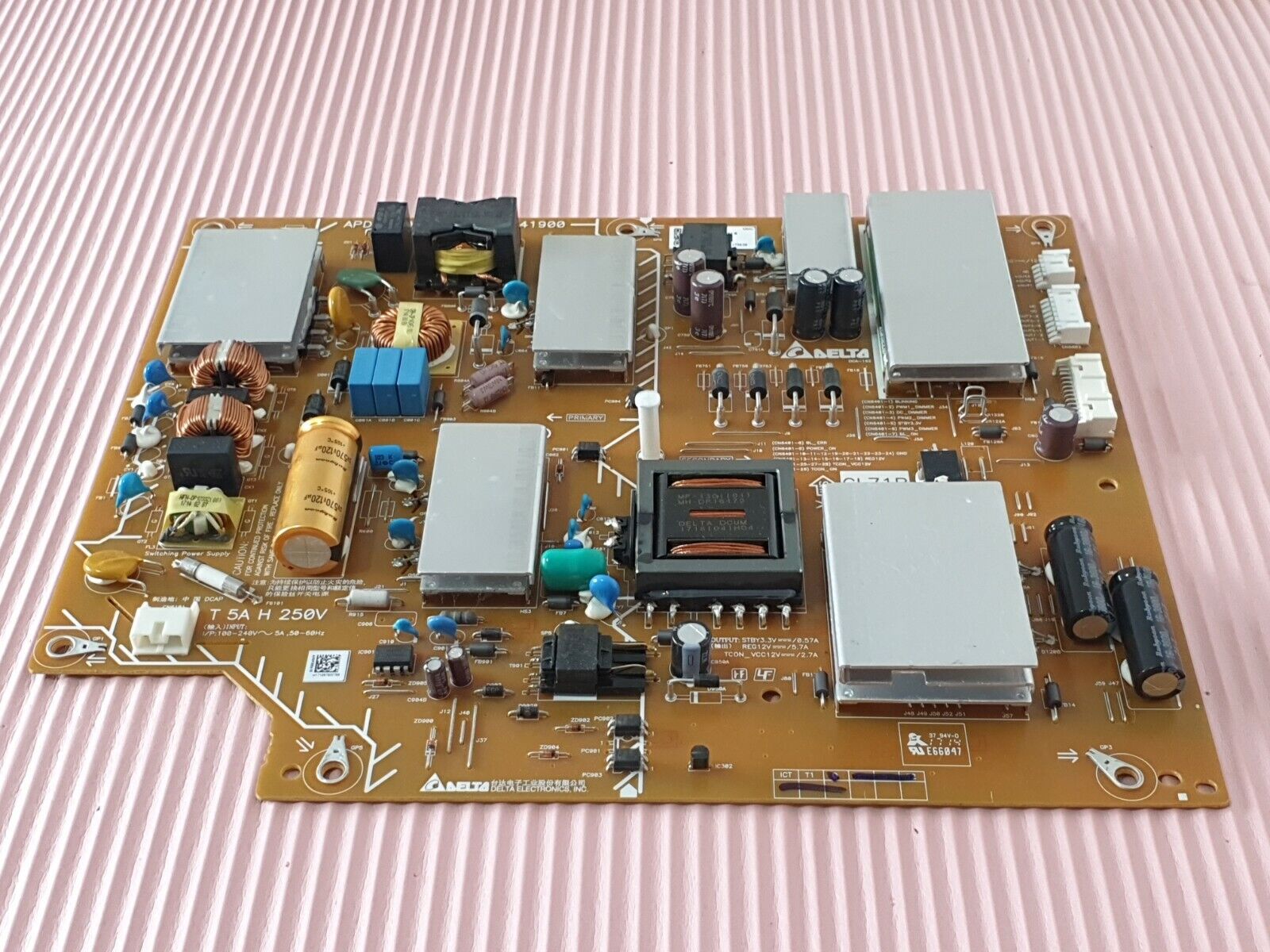

von Peter K. (chips)
H. H. schrieb:
> Beide gefälscht
kann ich fast nicht glauben - der defekte stammt aus einem
Sony-TV-Netzteil-Brikett und war original drin

von Michael L. (nanu)
Peter K. schrieb:
> H. H. schrieb:
>> Beide gefälscht
Alle Rubycon Elkos, die bei mir als Ersatz oder original auf Mainboards
(der letzten 20 Jahre) sind, haben die Sollbruchstelle auf dem Deckel
ähnlich einem "K" angeordnet. Frag doch mal bei Hersteller nach.

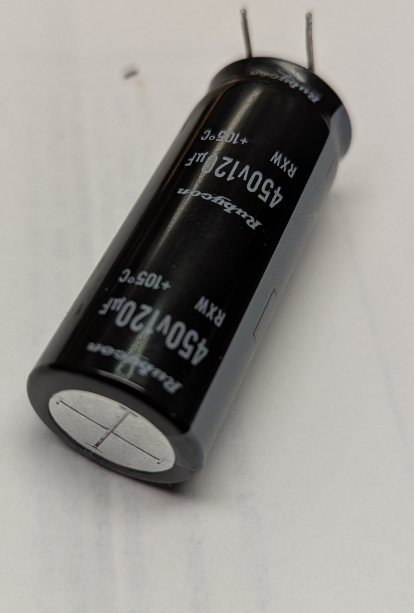

bin noch nicht von Fälschung überzeugt;
Type müsste 450RXW120 sein - SV steht für Surge Voltage;
wie https://de.aliexpress.com/item/1005008575894112.html
rxw manufacturer's special personalized series. the explosion-proof
pattern is +-shaped aircraft bottom, not the traditional k-shaped
bottom. this is specially personalized by the manufacturer

von H. H. (Gast)
Peter K. schrieb:
> rxw
RX... sind bei Rubycon Hochtemperaturelkos, für mehr als 105°C
spezifiziert.

von Michael B. (laberkopp)

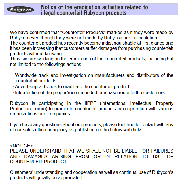

Lait Katalog stellt Rubycon gar keine gelb-goldenrn Elkos der SV Serie
für Audio her, aber ein Anbieter meint das Teil wäre 2024 produziert.
https://www.rubycon.co.jp/en/products/al-radial-lead/series/

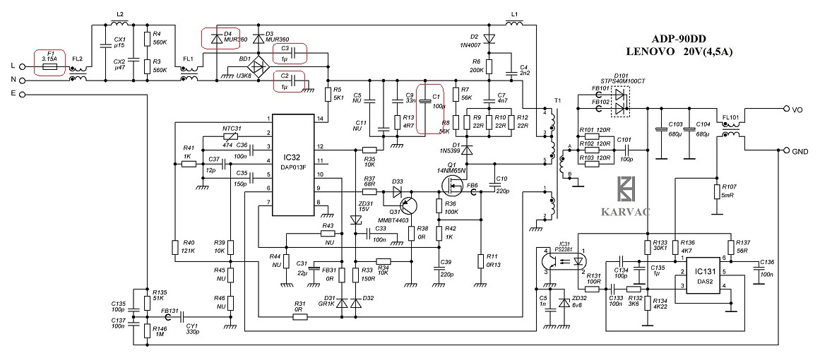

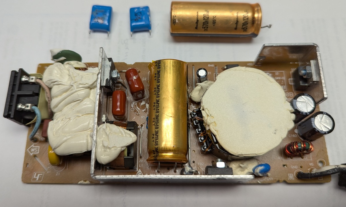

Nachtrag:
- das Brikett funktioniert wieder
- Ursache für den Defekt des Elkos waren C2/C3
 statt 680nF hatten die noch 400nf und 0,56nF;
dadurch lief die Spannung am Elko auf über 560V hoch
(Leerlauf, hab bei 560V abgebrochen);
gleicher Effekt wie bei den LG-Netzteilen im Standby (die mit den üblen
gelben 820nF-Carli-Cs)
- im (ähnlichen) Plan eines Delta APD-90DD markiert die defekten Teile
- nach wie vor halte ich die beiden 120uF/570V-Elkos für echt
- hab in meiner Restekiste noch einen ähnlichen Elko gefunden - Serie
RXW, der auch in keinem Katalog auftauft;
ich vermute kundenspezifisch für Delta gemacht
von Peter D. (peda)
Im Leerlauf arbeiten BD1, C2, C3 als Spannungsverdoppler und die
Spannung an C1 kann auf 650V ansteigen. C1 ist mit 570V also schon
unterdimensioniert.
Erst unter Last ist der Blindstrom über C2, C3 vernachlässigbar, d.h.
BD1 arbeitet als Brückengleichrichter und über C1 liegen 320V an.
Wozu diese Spannungsverdopplerstufe dienen soll, kann ich mir nicht
erklären. Im Datenblatt des DAP013 ist sie nicht zu finden.
Ich habe die gleiche Schaltung früher mal für starterlose
Leuchtstofflampen verwendet, weil mich das Flackern zu sehr störte. Die
600V reichen zum Zünden aus und danach bricht die Spannung auf ~80V ein.
Die Leuchtstoffröhre bekommt Gleichstrom, d.h. an einer Elektrode ist
ein dunkler Bereich. Unter der Abdeckung fällt das aber nicht weiter
auf. Und die Leuchtstoffröhre hält quasi ewig.
nur wenn C2/C3 stark unterschiedlich in den Werten - mit neuen Cs bleibt
die Spannung brav bei 320V
H. H. schrieb:
> Was sagt denn der Datecode?
A1338 - KW38/2013?!
p.s. diese goldigen SV570V-Teile hab ich bisher nur in Delta-Netzteilen
gesehen
pps. schon erstaunlich, dass das IC an Pin14 die 600V aushält...
nur die Diode D4 hatte aufgegeben (und natürlich der Elko)

Und die dort verbauten Rubycon ZL sind ja normalerweise in schwarzen
Kleidchen.
> aber beim schnöden Netzteil, wo sich das eh keiner anguckt?
Alles sehr mysteriös.
H. H. schrieb:
> Oder von der marsianischen Filiale...
Aus des Frankreichs Marsien?
Wobei das in die Jahre fällt, wo den Firmen auferlegt wurde, weniger
Ausschuss und Abfall zu produzieren. Könnte mir daher vorstellen, dass
das durchaus XX-Chargen gewesen sein können. Aber nach der Prüfung der
Qualitätsdaten die Komponenten oder Teile so weit im unteren Feld
bewegten, dass diese als kundenspezifisch Elkos mit einer andersfarbigen
Folie überzogen wurden und günstig verklopft wurden.
... Wer baut so eine Scheiße ...?! Ist das schon wieder eine neue Masche
zur geplanten Obsoleszenz? Maximaler Schaden bei
Folienkondensator-Alterung?
die Frage ist: wer baut diese Kapazitäts-inkontinente Kondensatoren?
also zumindest Carli ist dafür bekannt und viele Kondensator-Netzteile
leiden ja auch darunter
geplante oder ungewollte Obsoleszenz - der einfachste Weg geht über den
BWLer
"die Teile sind bei der Fa. Samxingxong 50% billiger, die
Datenblattwerte sind gleich zu den teuren Rubycon, können wir die nicht
einsetzen?
das macht bei den 2Mio St/Jahr eine Einsparung von 200TEU - damit haben
wir das GJ-Ziel Ratio für B-Teile schon fast komplett erreicht"

Jo, Schnüffeltest, wenn die Soße da drin gleich riecht, wie bei den
anderen Rubycons, wäre zumindest gutes Indiz dafür, dass die Dinger echt
sein könnten.
Michael L. schrieb:
> Allerdings verwundert es ein wenig. Auf den ersten Blick würde ich
> vermuten, daß die ja auch bei Rubycon ins Regal hätten greifen können.
ich vermute mal, Delta als einer der größten Netzteilhersteller hat ein
eigenes privates Regal bei Rubycon
Matthias S. schrieb:
> Drecksdesign ohne Sinn dahinter
ja ne is klar, Delta ist ja ne kleine Klitsche ohne Knowhow...

von Carsten W. (eagle38106)
Moin,
ich habe jetzt eine Weile den Schaltplan betrachtet, kann aber da keinen
Spannungsverdoppler entdecken. Die Kondensatoren C2 und C3 sind doch nur
Entstörbauteile, die parallel zu den Gleichrichterdioden geschaltet
sind. Obschon 1µF ist dafür ein ganz schön fetter Wert.
Kann mir jemand den Sinn der Schaltung aus D4, D5, D2, L1, R6 und C4
erklären? Was hat vor allen Dingen eine 1N4007 (D2) hier zu suchen. Die
ist doch für ein SNT schnarchlangsam. Das ist auch nicht, was das
Datenblatt des DAP013F schaltungsmäßig vorschlägt.
Carsten
denk dir mal den C2 defekt - also entfernt - dann wird im Leerlauf ein
Spannungsverdoppler draus; mit Last ist alles ok
genauere Erklärung hier:
Beitrag "Re: LG OLED65B7D: Problem mit der Standbyspannung"
2. der Plan ist evt. nicht von Delta original - muss nicht im Detail
stimmen;
aber eine langsame Diode hat manchmal z.B. bei Snubber schon Sinn -
macht sich bei EMV in den höheren MHz-Bereichen bemerkbar
3. die Schaltung soll mMn eine PFC darstellen
von Jens G. (jensig)
Wieso "dadurch"? Das passiert genau so bei völlig gleichen C2/C3.
Auserdem sind das ja zwei Spannungsverdoppler, so dass die max. Spannung
über alles eher bei 3xUp liegen würde.
Der einzige Effekt, der auftauchen könnte bei einem schwächelnden C wäre
eine geringere Endspannung bzw. langsamerer Spannungsanstieg, bzw.
weichere Spannung.
Möglich, dass das nur gemacht wird, damit das NT, wenn es als
Weitbereichs-NT konzipiert wird, bei noch geringerer Netzspannung
anspringt, und man hofft, dass das NT grundsätzlich anspringt, so dass
die Spannung dann nicht zu weit steigt ...
>> Ahnungsloser Depp.
> Geht's bitte ein wenig freundlicher?
Es ist mikrocontroller.net ... also natürlich NICHT!

von Peter D. (peda)
Ja, da habe ich mich geirrt. Für Spannungsverdoppler müssen die beiden
Kondensatoren an den selben AC-Anschluß.
> erklären?
Diesen Schaltungsteil mit Anzapfung des Trafos habe ich auch nicht
kapiert.
Vermutlich macht dieser eine Spannungsüberhöhung bei Schwachlast, sonst
bräuchte man ja keinen speziellen 570V Elko.
Es gibt auch andere Trickschaltungen für pulsierenden Betrieb, um unter
die geforderte Standbyleistung (max 0,5W) zu kommen. Durch die
periodische Abschaltung des Trafos hat man im Mittel weniger Verluste.

Meine Vermutung wäre, daß man über diesen Schaltungsteil eine Art PFC
realisiert, daß der Wandler zumindest teilweise mit dem
gleichgerichteten 100Hz-Netzsinus läuft, der an D3/D4 entsteht.
Peter K. schrieb:
> Quatsch - selbst gemessen: mit neuen C2/C3 bleibt die Spannung am Elko
> bei 320V
Stimmt, war Quatsch. Hatte da noch einen Denkfehler drin bezüglich der
ausgleichenden/symmetrisierenden Wirkung symmetrischer Cs in Bezug auf
die Potentiallage der Gleichspannung zur Wechselspannung, was in dem
Falle den Pumpeffekt verhindert (bzw. nur auf die erste Periode
beschränkt), und ansonsten nur einen 1%-Ripple verursacht ...
