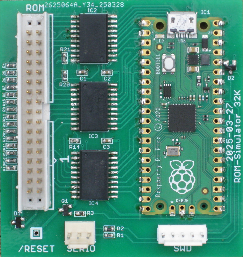

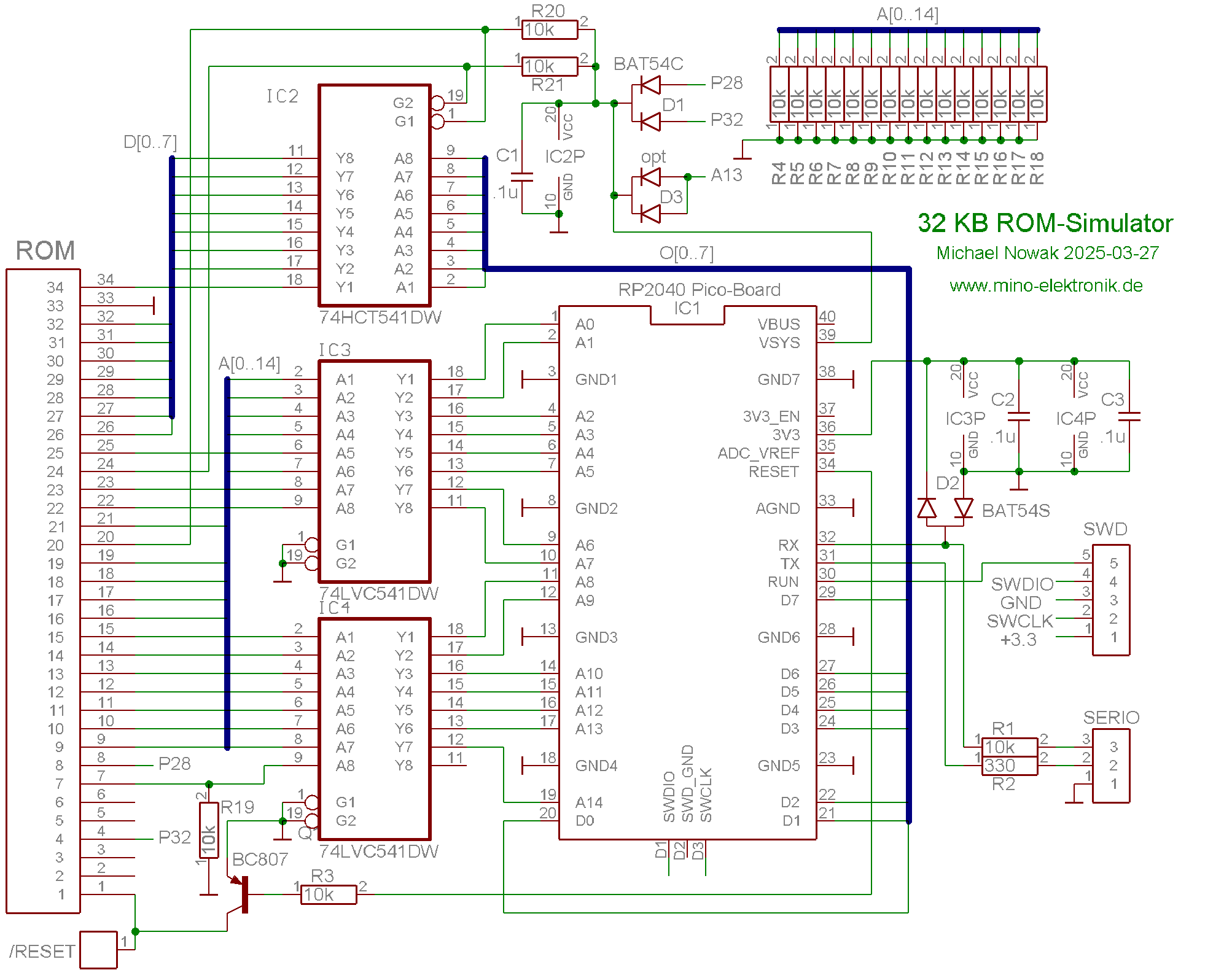

Die gezeigte Schaltung basiert auf dem RP2040 Pico-Board, das genug
GPIO-Leitungen frei hat, um die an GPIO0 – GPIO14 angelegte Adresse
einzulesen und an den Ausgängen GPIO15 – GPIO22 das zugehörige Byte
auszugeben. Da ältere CPUs in der Regel mit 5 V Pegeln arbeiten, werden
für die Adressleitungen 74LVC541-Puffer benötigt, um die 3,3 V Pegel für
den RP2040 zu erhalten.
Ausgangsseitig gibt es einen Puffer 74HCT541, der zu den angelegten 3,3
V Pegeln 5 V Pegel liefert. Zudem hat er idealerweise zwei
Freigabeeingänge, die bestens zu den Signalen /CS und /OE passen.

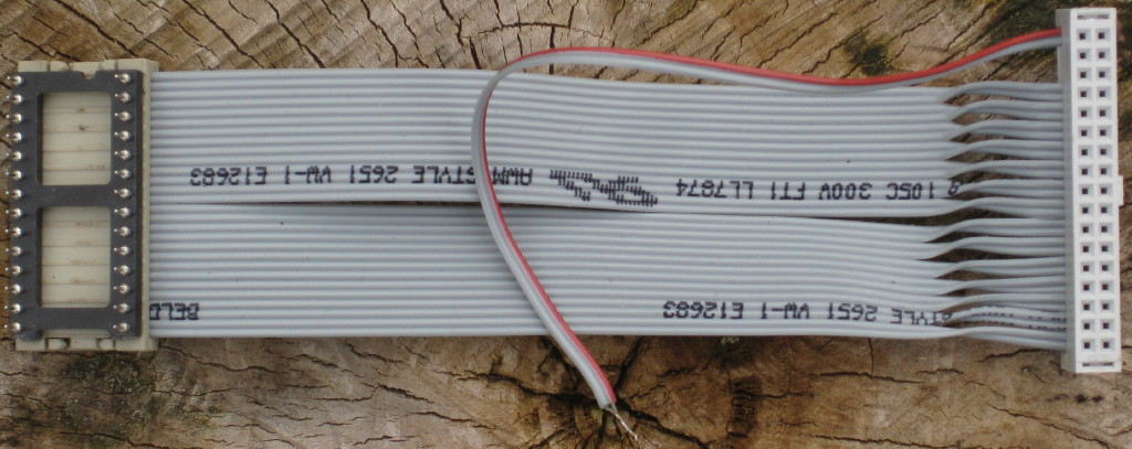

Ein RP2040 kann maximal ein ROM mit 256 KB simulieren, weshalb hier für
eine mögliche Erweiterung ein 34-pol. Pfostenstecker gewählt wurde, der
auch das /Reset-Signal liefern kann.

Das Programm ist ein Projekt für Segger Embedded Studio und die Bilder
zeigen Schaltung, Aufbau und das Adapterkabel. Platinen bzw. die
Fertigungsdateien dafür könnte ich bei Interesse bereitstellen.

Bei der eingangs gezeigten Schaltung ist Q1 schlecht gezeichnet und
falsch. Es muß ein NPN Typ sein wie z.B. BC817. Das Layout der
Leiterplatte stimmt dennoch.

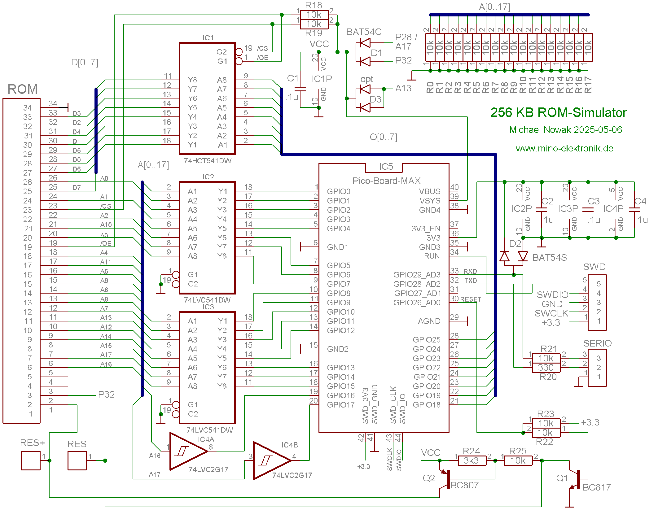

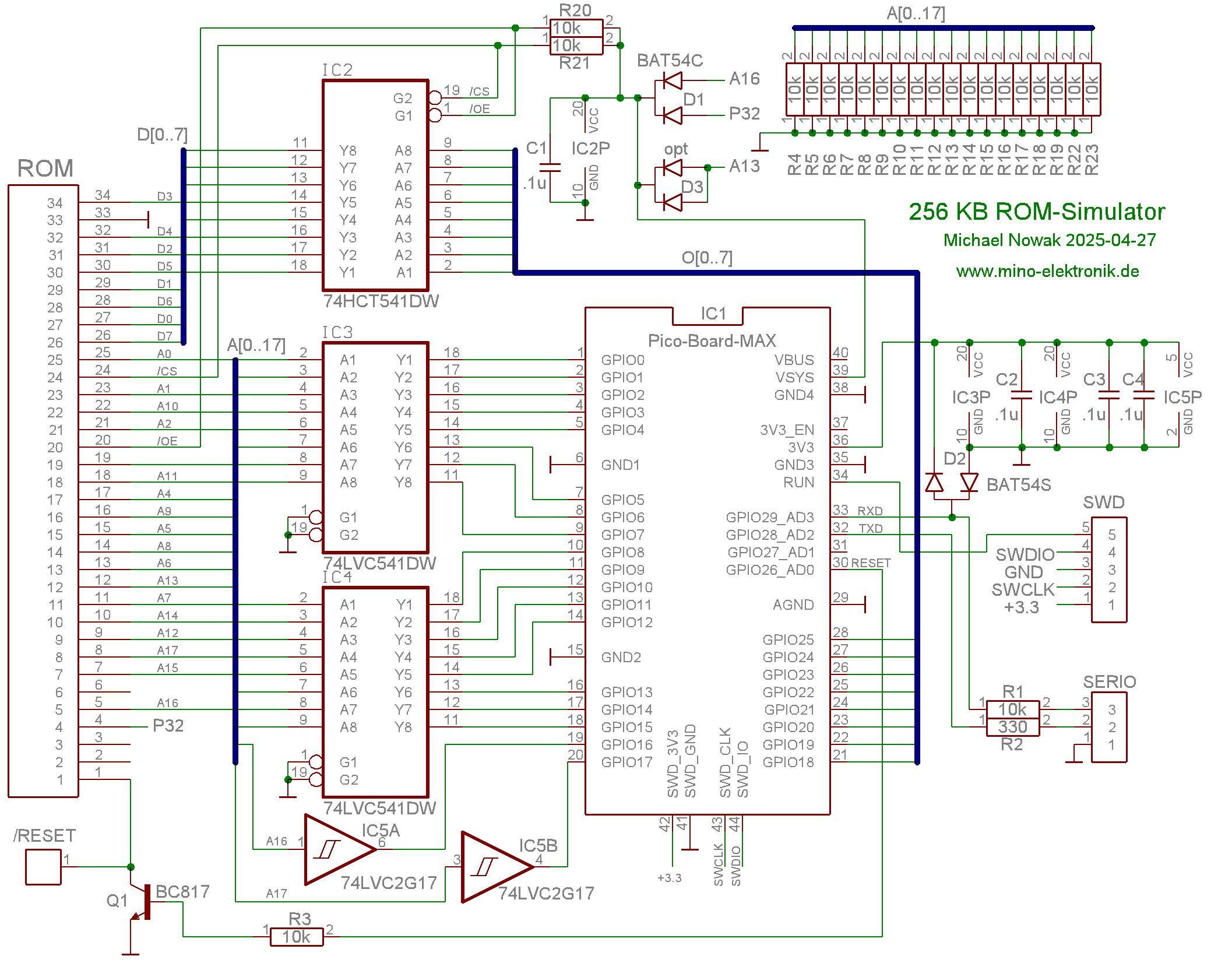

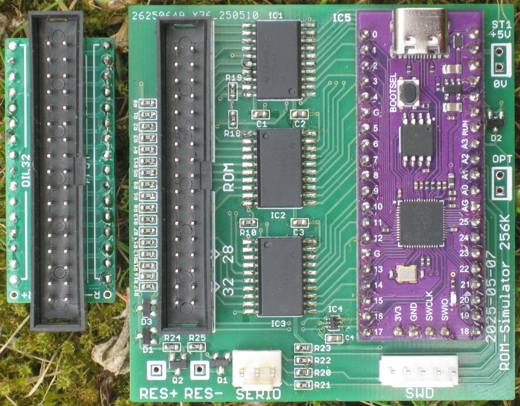

Um das Schaltbild nicht einfach zu wiederholen, wird ein Schaltbild
gezeigt, welches Speicher mit bis zu 256 KB simulieren kann. Dabei wird
kein original Pico-Board verwendet, sondern die Ausführung eines anderen
Anbieters, welches alle GPIO-Leitungen frei verfügbar auf den
Stiftleisten herausgeführt hat. Diese Boards kosten <= 2,50 Euro und
sind auch mit 4 bzw. 16 MB Flash-Speicher mit der Zusatzbezeichnung
'Ultimate' erhältlich. Nebenbei: Für Anwendungen mit dem ADC dürfte der
dort verwendete LDO wegen geringeren Rauschens von Vorteil sein.

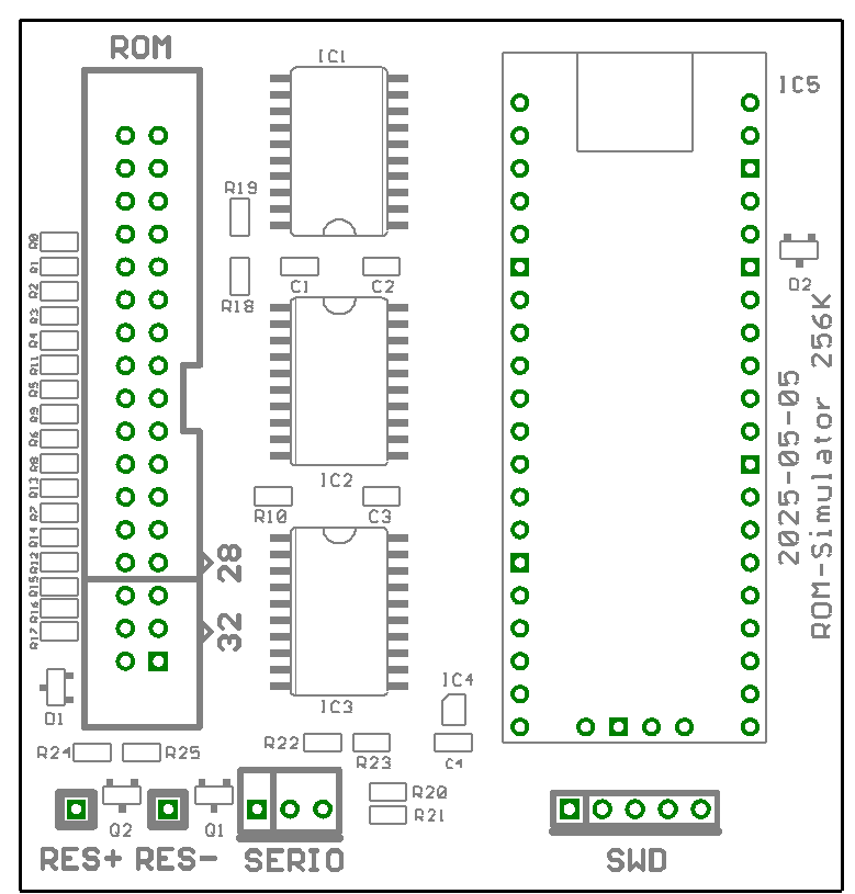

Unter http://mino-elektronik.de/Gemischtes/ROM-Simulator.html finden
sich die neuen Versionen und auch die Fertigungsdaten für die Platine.

Die Schaltung für 256 KB habe ich noch einmal korrigiert und 'schöner'
gezeichnet und mit R23 den oben erwähnten pullup-Widerstand eingefügt,
der die nun 2 x Reset-Ausgänge direkt beim Einschalten aktiv hält. Die
Beschaltung für RES+ ist optional.

'bas6501.hex' ist ein BASIC-Interpreter für einen R6501, mit dem ich die
Schaltung derzeit teste.
Für CPUs mit 64 KB Adressraum reicht ein 32 KB-Simulator meist aus. Für
andere CPUs, die ich hier zu liegen habe (68HC001, H8/3003, H8S2392),
sind meine Programme in der Regel größer, weshalb (und aus Neugierde)
ich noch die 256 KB Version aufgebaut und derzeit im Test habe. Da es
für die notwendigen 32-pol. DIL-Sockel wohl keine direkten Stecker gibt,
habe ich mir eine passende Adapterplatine gemacht: siehe Foto.
