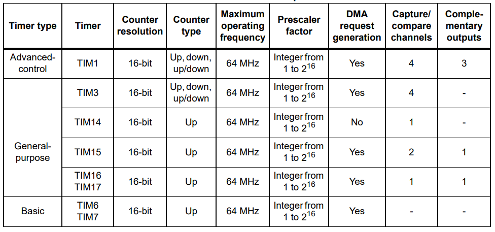

Michael B. schrieb:
> Norbert S. schrieb:
>> immer AVR 8-Bitter mit Bascom, auch hier wieder
> Wenn man nicht nachdenken will nimmt man Stumpf immer wieder die
> gleichen altbackenen ungeeigneten AVR und niemals was modernes.
Hier gibt es 12 Capture Eingänge an einem popligen billigen STM32G07.
16 Bit natürlich.
https://www.st.com/en/microcontrollers-microprocessors/stm32g070kb.html
Die Timer lässt man mit 0,5µs pro Tick laufen. Und kann damit locker die
ganze 20ms abdecken. Mit 0,5µs Auflösung.
Unabhängig davon wann die Signale kommen. Ob zeitversetzt oder
gleichzeitig.
Automatisch sind auch sämtliche Wiederholraten, 50Hz, 100Hz, 250Hz
welche heute üblich sind mit abgedeckt. Ohne eine Zeile mehr Code. Weils
keine Rolle spielt.
Mit genau diesem Controller habe ich vor kurzem 4x RC In + 4x Servo Out
realisiert.
Ist wirklich lachhaft einfach. Ohne größte Not würde ich mir hier das
AVR Gewürge mit unbrauchbaren 8 Bit Timern nicht antun.
