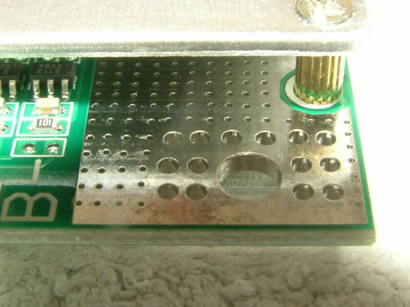

die 14 kleinen Bohrungen irritieren mich etwas, so noch nie gesehen. Einfach ein fettes Kabel einbraten und gut ist? Die große Bohrung hat 3,7mm, die 14 kleinen Bohrungen drumherum haben 1,2mm im Durchmesser.
Kann man ungestraft 40A über die Leiterplatte fließen lassen, oder muss man mit Magic Smoke rechnen? Wer hat Erfahrungen?

Der Balancierstrom ist unproblematisch, falls überhaupt vorhanden. Wo und was an Laststrom über die Platine läuft, ist absolut nicht zu sehen. Ich frage micht immer wieder, wie jemand auf die Idee kommt, dass das Forum voller Glaskugeln liegt. Ist es zuviel verlangt, anständige Bilder zu machen und die Bezeichnung des BMS anzugeben
Die vielen kleinen Löcher sind doch nur thermische und elektrische Verbindung von Ober- und Unterseite.
Man hat dann die Vorstellung dass das die Leitfähigkeiten (therm+el.) beider Schichten auf der ganzen Fläche verbunden werden und nicht zufällig nur eine Seite den Strom führt, wenn mit angeschraubtem Kabelschuh gearbeitet wird.
Ein eingelöteter Draht an der 3,7-Bohrung wird den Strom auf beide Seiten abgeben. Da dürfte es keine Probleme geben.
Beim Kabelschuh siehts etwas anders aus.
Notwendigkeiten bei einer Schraubverbindung mit Kablschuh sind aber schon beschrieben.

Man sieht es auf dem Bild nicht, aber es müßte eine mehrlagige Platine sein und die Layer müssten durch die Löcher verbunden sein.
