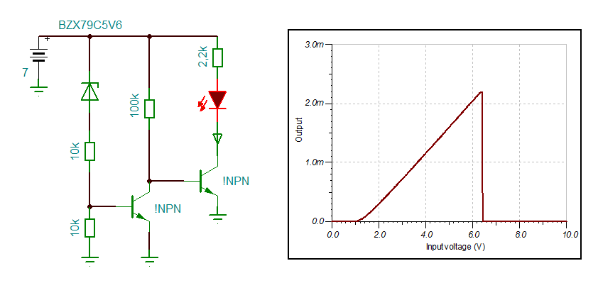

von Arno R. (arnor)

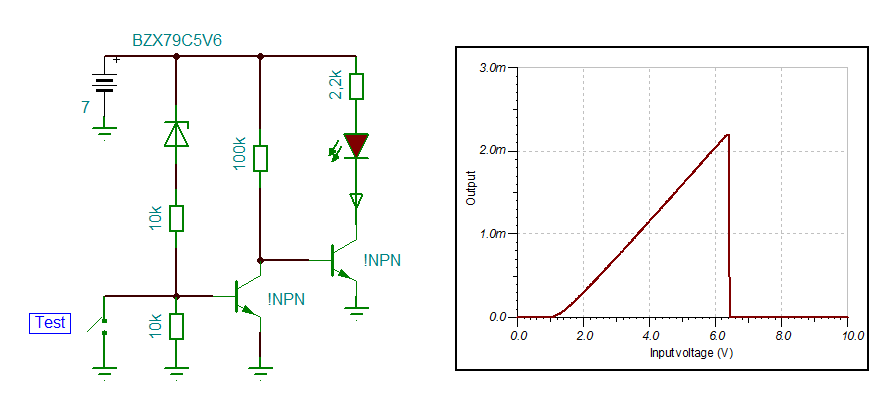

Seppim schrieb:
> eine kleine Schaltung zu bauen, bei der eine LED
> leuchtet, sobald die Spannung unter 6,5 V fällt?
Siehe Anhang. Das Diagramm zeigt den LED-Strom. Die Transistoren sind
beliebige BC54x oder BC84x Stromverstärkungsklasse B oder C, oder 2N3904
oder...

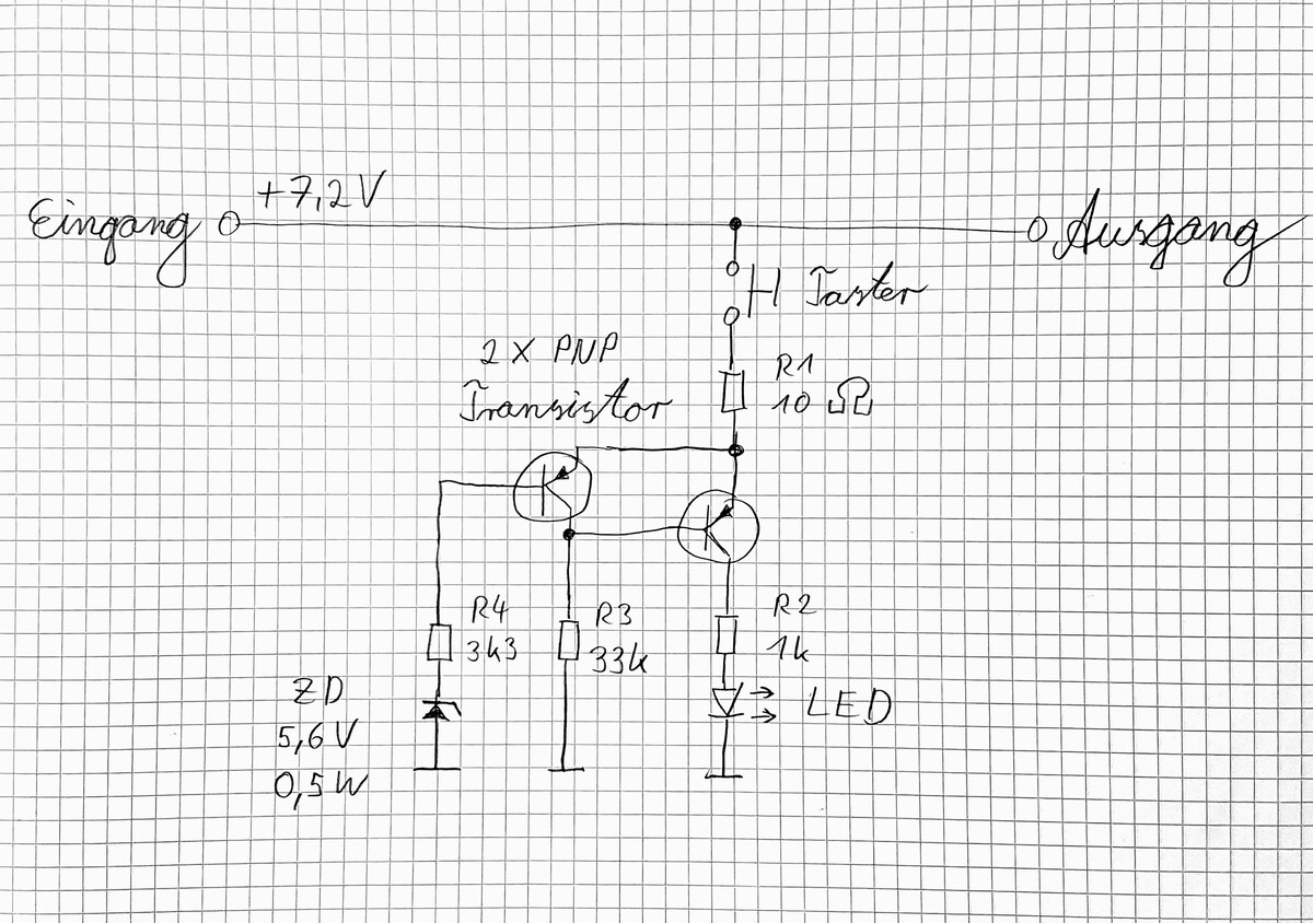

Man könnte eine kleine Hilfsschaltung mit zwei PNP-Transistoren auf eine
Lochrasterplatine bauen. Bei unter 6,3 Volt geht die LED an und bei über
6,5 Volt geht die LED wieder aus. Mit dem Taster wird die Schaltung für
die optische Akkukontrolle eingeschaltet. Nach dem Loslassen verbraucht
die Schaltung keinen Strom mehr.
Der 10 Ohm Widerstand R1 erzeugt eine Hysterese von 0,2 Volt, so dass
die LED im Grenzfall nicht anfängt zu flackern.
von Arno R. (arnor)
Seppim schrieb:
> Idealerweise hätte ich zusätzlich einen kleinen Taster, mit dem ich die
> LED kurz aktivieren kann, um zu prüfen, ob die Anzeige funktioniert
> (quasi ein Selbsttest).
Schaltung ergänzt.
von Otto K. (opto_pussy)
Arno R. schrieb:
> Schaltung ergänzt.
Hallo Arno, wenn du jetzt noch einen 22 Ohm Widerstand in die Zuleitung
legst, dann bekommst du in der Simulation den Knick in der fallenden
Flanke sogar noch glatt gebügelt.

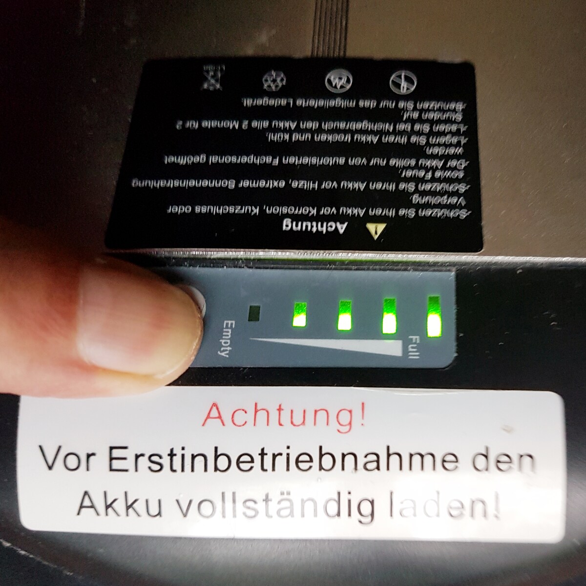

Michael B. schrieb:
> zeigt aber nur auf Knopfdruck an

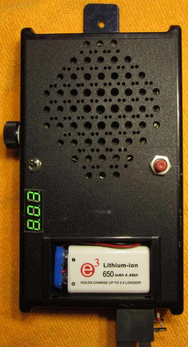

Ich hatte sowieso gedacht, dass der TE eine Schaltung haben will, die
nur, solange der Knopf gedrückt wird, funktioniert. So wie das bei
meinem E-Bike-Akku auch gemacht wurde (Bild). Denn dann ist der
Stromverbrauch egal und man könnte sogar zusätzlich noch einen 47 Ohm /
1,5 Watt Belastungswiderstand parallel zur Schaltung bauen.
Auf den Selbsttest-Taster kannst du sogar verzichten. Schalte einfach
einen 100uF Elko parallel zur Schaltung, nach dem Loslassen des
Haupttasters sinkt die Spannung von selber unter 6,5 Volt ab und dann
blitzt die rote LED sowieso schon kurz auf. Das sollte als Selbsttest
genügen.

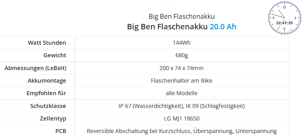

7 Volt passt irgendwie nicht, gemäß Deinem nachgereichen Link sind da
zwei LiIon drin, Ladeende wäre ein Volt höher 8,4V. 6 Volt leer passt.

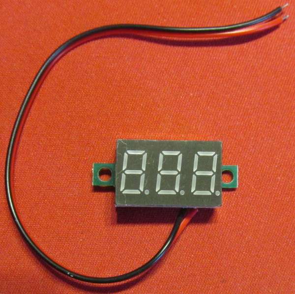

Wenn ich Knopf drücken will, setze ich ein DVM-Modul ein, Chineschen
kurz über einen Euro. Die laufen ab 4 Volt und brauchen um 10..15 mA.

144 Wh und 20 Ah passen eh besser zu 1sXp aus 3,6 V LiIon-Zellen.
Was tatsächlich innerhalb der 'Akkuflasche' vorhanden ist, wissen wir
nicht.
Nein, mal zwei Zahlen teilen: 144 (Wh) durch 20 (Ah) gibt 7,2 Volt, die
Nennspannung von 2 LiIon in Reihe. Die genannten "LG MJ1 18650" liefern
3,5 Ah, womit 2s6p nötig wären.
> nicht.
Auch, wenn ich die genannten 7 Volt in Frage stelle, sprechen die für
eine Reihenschaltung zweier Zellen.
Aaaber : Die gesamten Daten stinken nach China-Beschiss. Die einzelne
18650 liefert 12Wh und wiegt 100 Gramm. Laut Webseite wiegt die
Akkuflasche 680g, damit können nicht mehr als 6 Zellen eingebaut sein.
Hätte ich das Ding auf dem Tisch, wäre binnen weniger Stunden
ausgemessen und belegt, dass da nur 72Wh drin sind.

Von diesen Teilen: https://www.ebay.de/itm/276020198387 , allerdings
über Ali sind ein paar zu mir unterwegs, wobei es bedauerlich ist, dass
die nur bis 8s einsetzbar sind.
In anderen Beschreibungen hatte ich einiges mehr über die Teilchen
gelesen, so z.B. dass sich die erst bei Unterschreitung einer
programmierbaren Schwelle kurzzeitig 'ins Bild bringen', da stand etwas

H. H. schrieb:
> Manfred P. schrieb:
>> Die einzelne
> Ist das ein Bleiakku in dieser Bauform? LiIon wiegen etwa 50g.
Hier hat wohl Manfred direkt auf 7,2 V hochgerechnet.😉
Natürlich nur das Gewicht...
von Manfred P. (pruckelfred)
H. H. schrieb:
> Manfred P. schrieb:
>> Die einzelne
Verdammt, warum musst Du schon wieder recht haben :-)
Den Akku hatte ich bei Reichelt gefunden, 106 Gramm - aber das ist ein
Zweierpack. Nochmal sorgfältig G* befragt, sagt LG "Approx 49g".
Damit würden dann tatsächlich 12 Stück zum Gewicht der Akkuflasche
passen, sollte dann 2s6p sein.
> Keine Ahnung, was mich da geritten hat, natürlich stimmt Dein Ergebnis.
> Hatte da heute Nachmittag mal ohne Kommentar drauf geschaut und dann was
> verdreht.

12 Zellen zu je 12Wh ergeben 144Wh und mit je 50 Gramm passen die auch
zu den 680g der Akkuflasche.

von Arno R. (arnor)
Seppim schrieb:
> Falls die LED beim Einschalten kurz aufblitzt, wäre das ideal – so hätte
> ich eine einfache Funktionskontrolle, ohne extra Prüftaste.
Dann bau in meiner Schaltung anstelle des TEST-Tasters einen 100µF-Elko
ein.

Dank Euren Infos habe ich nun einmal dies bestellt:
https://de.aliexpress.com/item/1005007129067195.html
2S 7.4V
Damit ist es wohl am einfachsten für mich?

Ja, aber es gibt ja die Prüftaste. Beim fahren manchmal drauf drücken
ist ein guter Kompromiss gegenüber selber bauen. Mal sehen wie ich es
auf die Flasche bekomme und ob die Anzeige in etwa korrekt ist.

Das Modul benötige ich aber dennoch, um den Ladezustand zu Hause zu
prüfen.
