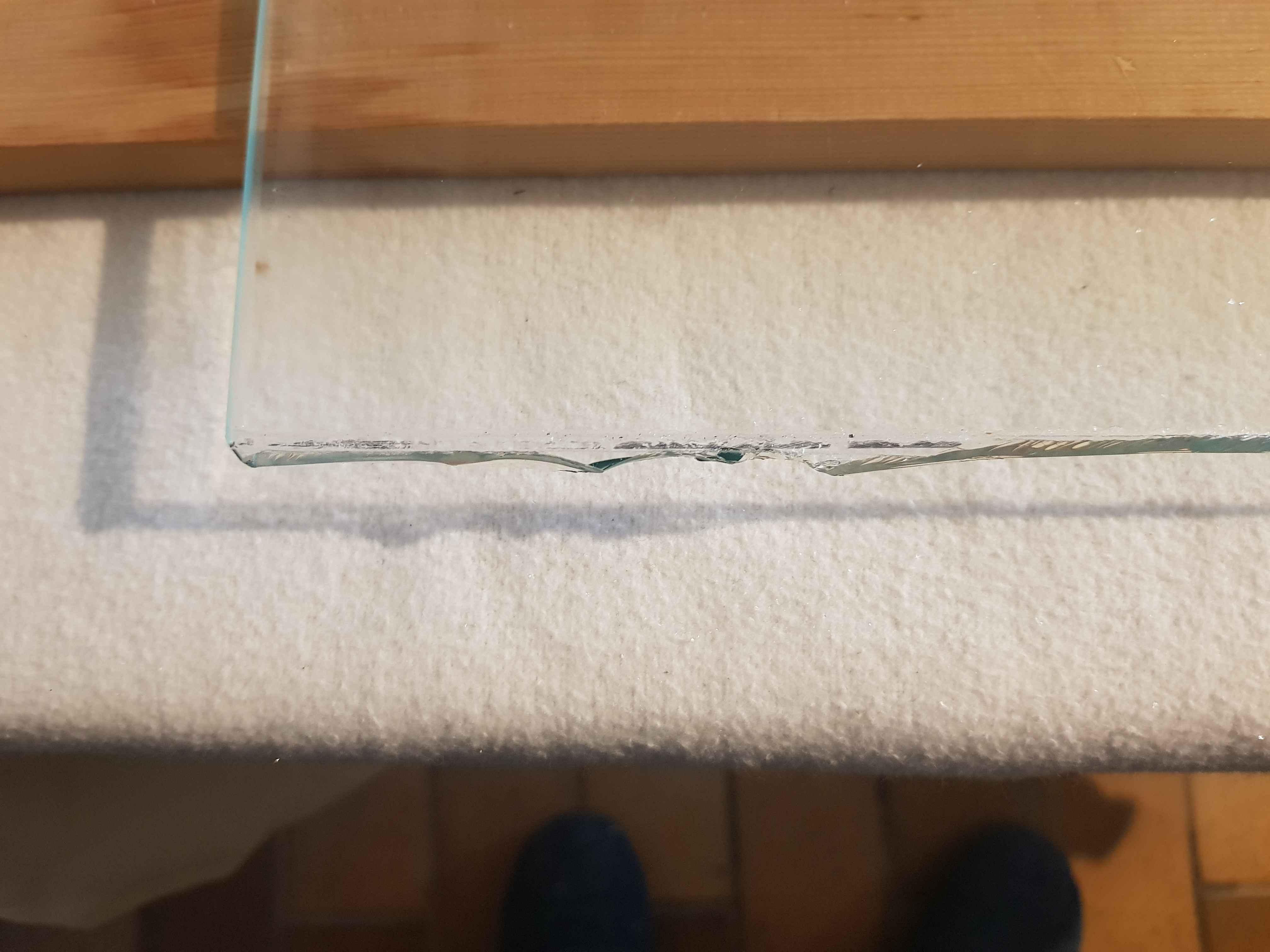

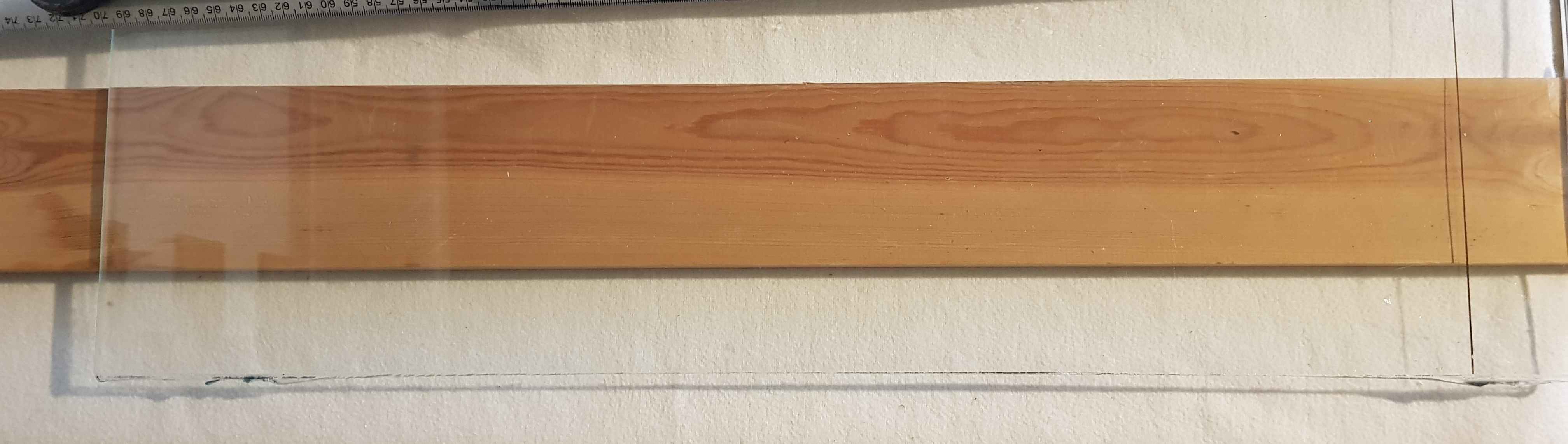

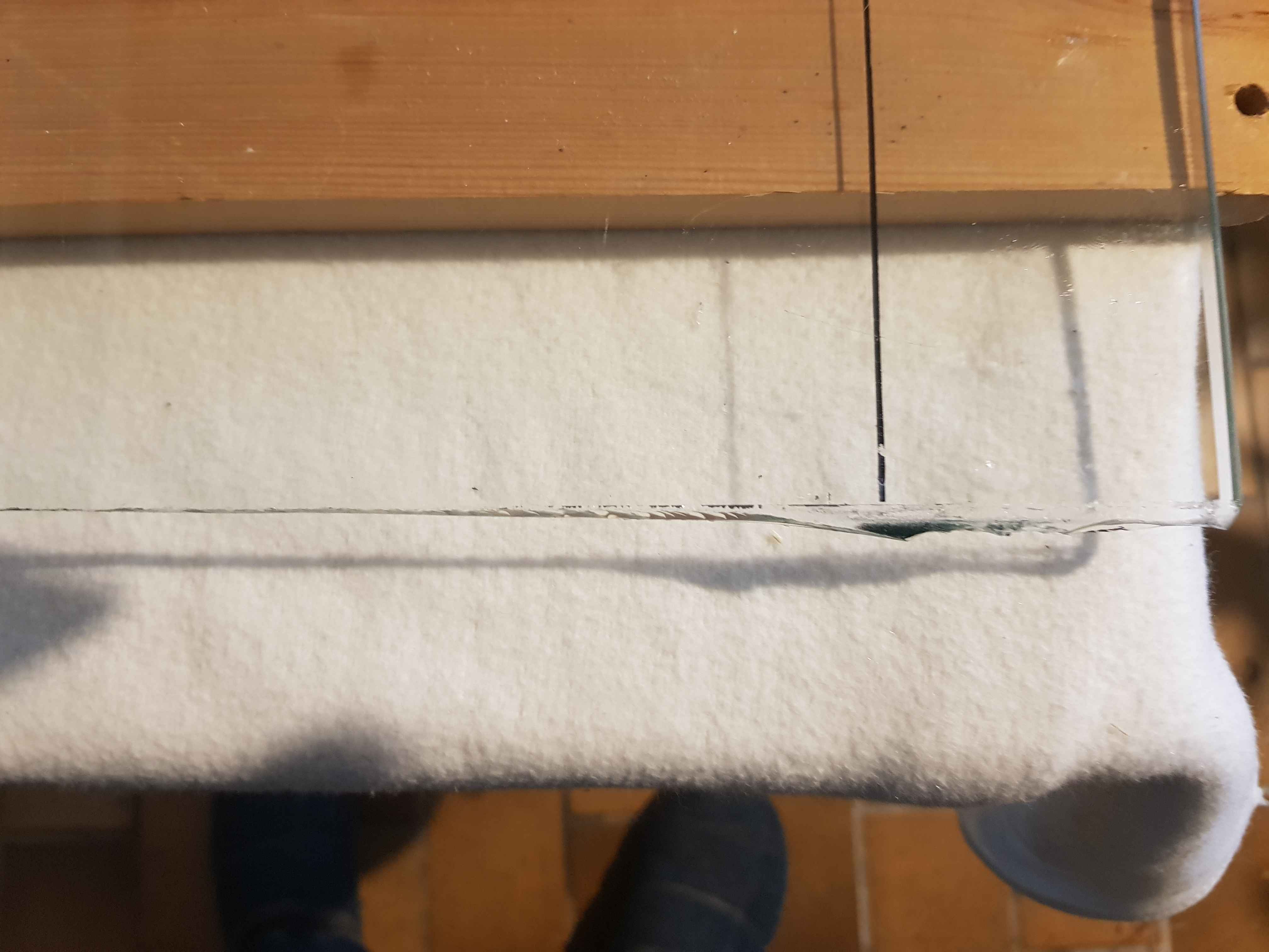

Hallo Leute,
hab mir eine Glasscheibe geschnitten. War der erste Versuch und hätte
fast geklappt. Leider sind am Rand jeweils einige unschöne Stücke
entstanden. die jetzt doch ziemlich stören. Mit welchen Mitteln könnte
ich die Bruchstellen irgendwie plan bekommen. Mit der Hand bin ich da
wohl ewig dran. Winkenschleifer mit Schleifscheibe??
von Matthias S. (dachs)
Winkelschleifer mit Fächerscheibe wäre mein erster Ansatz.
von Kilo S. (kilo_s)
Zu grob, zu viel Vibration. Zu viel hitze beim schleifen ist auch
schlecht.
Proxxon/Dremel, Diamantschleifer.
Für Beste Ergebnisse Nass schleifen! Trocken immer nur kurze
Berührungen. (Hitzeeintrag)
Per Hand geht auch, dauert halt wirklich ne Weile.
von Michael B. (laberkopp)
Glas kann man schleifen, ziemlich einfach sogar mit dem üblichen
Korundpapier, ein Schleifklotz per Hand geht schon.
Aber Glas dehnt sich bei Wärme aus, mir ist es mit dem Bandschleifer
schon passiert daß die Scheibe zerbrochen ist, ausgehend vom
Schleifpunkt, eine Flex wird da noch hitziger sein.
Man muss also drauf achten wie viel Wärme man einbringt. Das hält mich
nicht davon ab, immer noch mit dem Bandschleifer die Schnittkante
rundzuschleifen nur halte ich nicht mehr minutenlang drauf.
Ist mir bei einer Karaffe passiert die ich mit Motiven verzieren wollte.
Daher bin ich grundsätzlich zu Nassschliff über gegangen, das hilft
wirklich ungemein.

Überstehende Teile lassen sich mit ner Zange greifen,
mit 'nem Stück Gummi (Fahrradschlauch)
oder Zeitungspapier zwischen den Backen.
Die brechen dann beim Runterhebeln an der geritzen Stelle ab.

von Roland E. (roland0815)
Wollvieh W. schrieb:
> Interessant finde ich, daß beide Enden ziemlich ähnlich aussehen. Woher
> wußte die Bruchkante, daß sie kurz vor dem Ende ist und jetzt auswandern
> muß, um den Besitzer maximal zu ärgern? Irgendein physikalischer Effekt,
> der da zum Tragen kommt? Reflektierte Stoßwelle, der Freiheitsgrad der
> Endkante?
Glas entspannt und beruhigt sich als amorphe Substanz über die Zeit. Um
so beruhigter es ist, desto schwerer ist es zu schneiden (richtigerweise
brechen).
Bruch- und Schnittkanten 'runden' zB über Jahre selber ab, so dass man
sich schwerer daran schneidet.
Von einer alten Bruchkante auch ändern sich die Spannungsverläufe bzw
Vorspannung, wenn die ein paar Jahre auf dem Buckel hat. Daher 'läuft
der Bruch dann zum Ende hin gern weg'.
Profis wissen damit aber umzugehen und kennen ihre Tricks. Als
Heimwerker steht man da meist dumm da.
von Bernd F. (metallfunk)
Eigentlich ist es ganz einfach:
Je älter das Glas ist, um so schlechter lässt es sich Schneiden
und Brechen.
Die Vorgehensweise, erst mal an alten Resten zu probieren,
führt zu Frust.
Grüße Bernd
