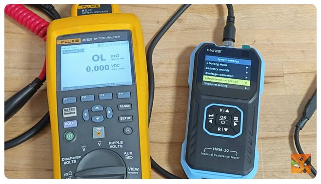

Forum: Analoge Elektronik und Schaltungstechnik Hat jemand das Fnirsi HRM-10?
von Hans H. (wen_h)
die interne und die Google-Suche liefert keinen Treffer bzgl. HRM-10.
Hat keiner solch ein Teil und kann bzgl. Brauchbarkeit berichten?
Bei Youtube macht einer Vergleichsmessungen mit einem Fluke und die
zahlreichen Ri-Messungen an diversen Akkus ergeben nahezu gleiche Werte.
https://www.youtube.com/watch?v=_vxNTCLsiZk

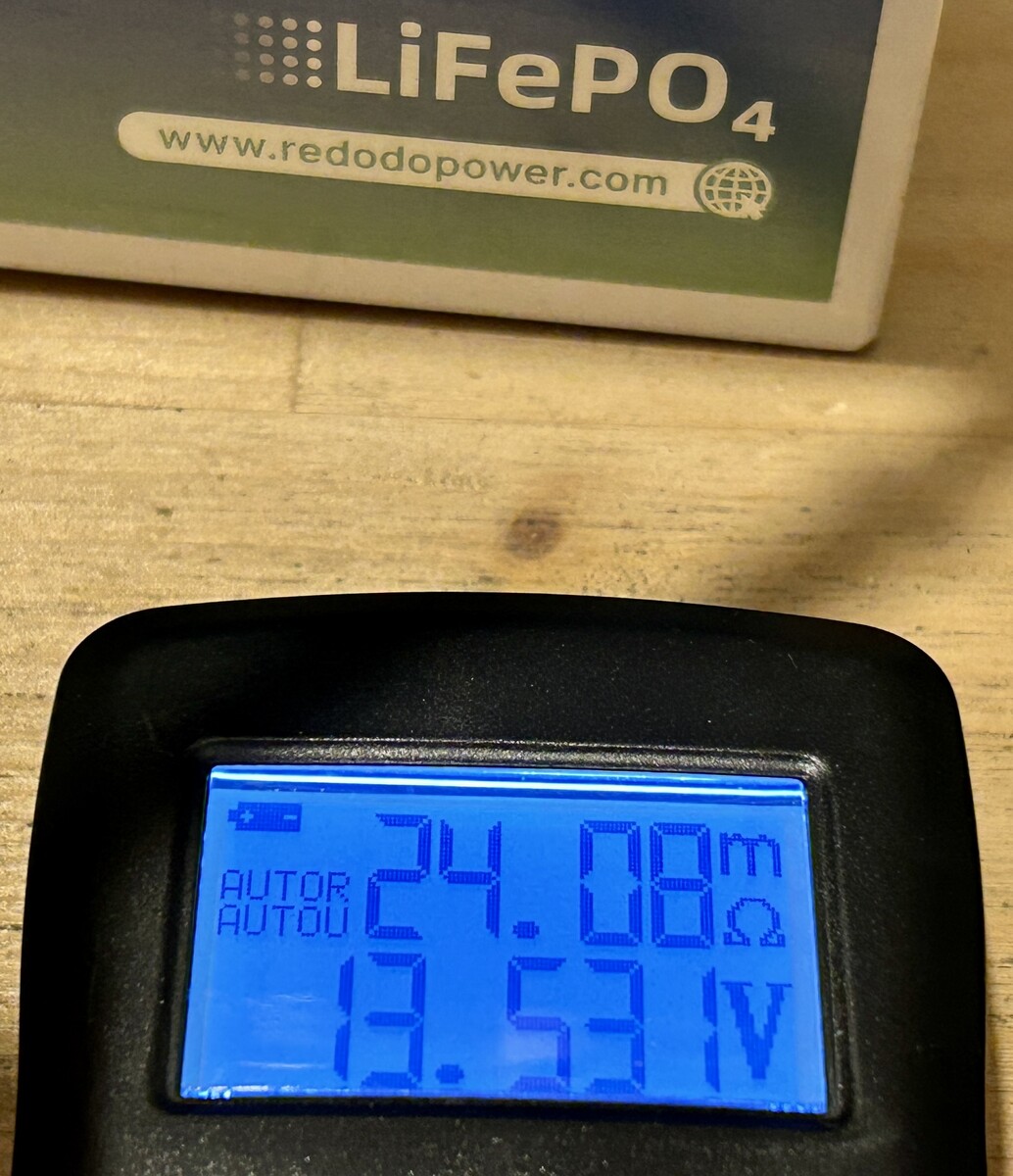

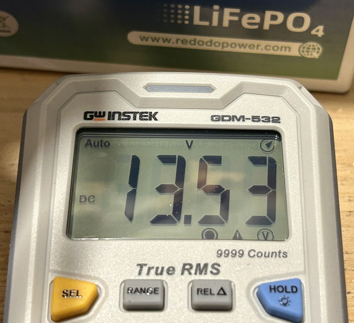

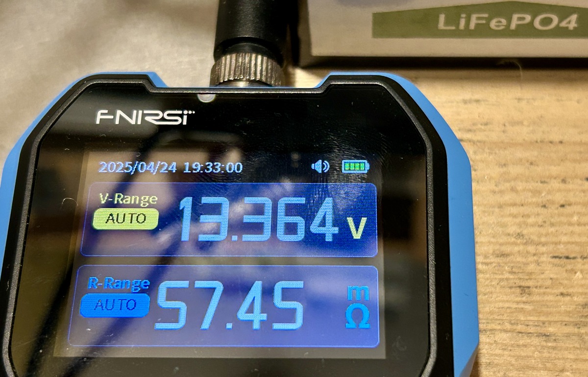

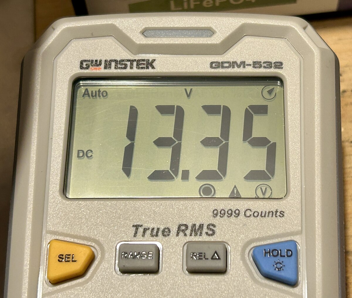

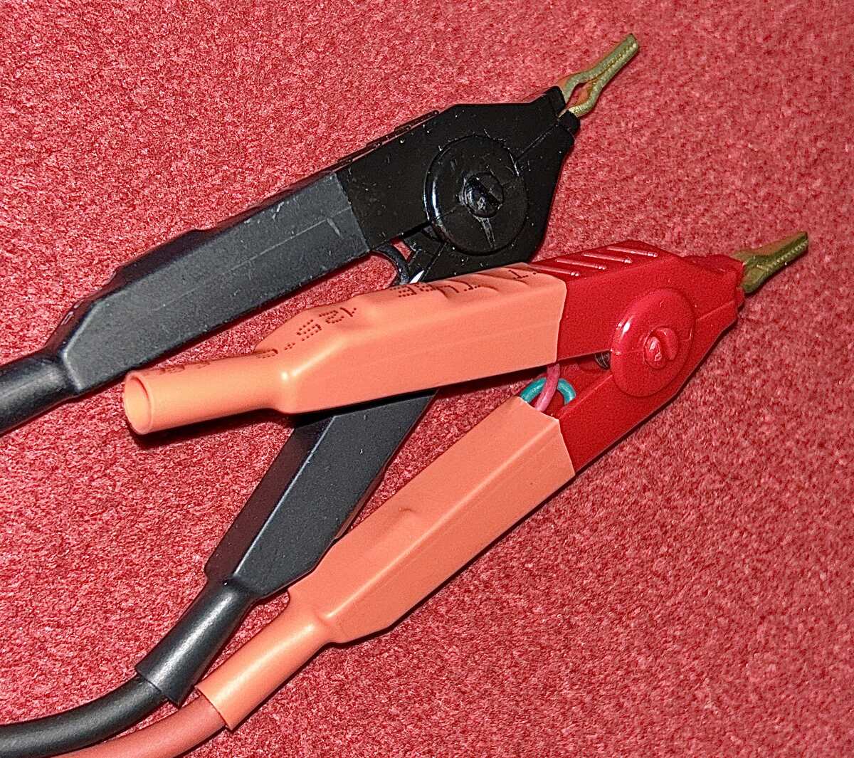

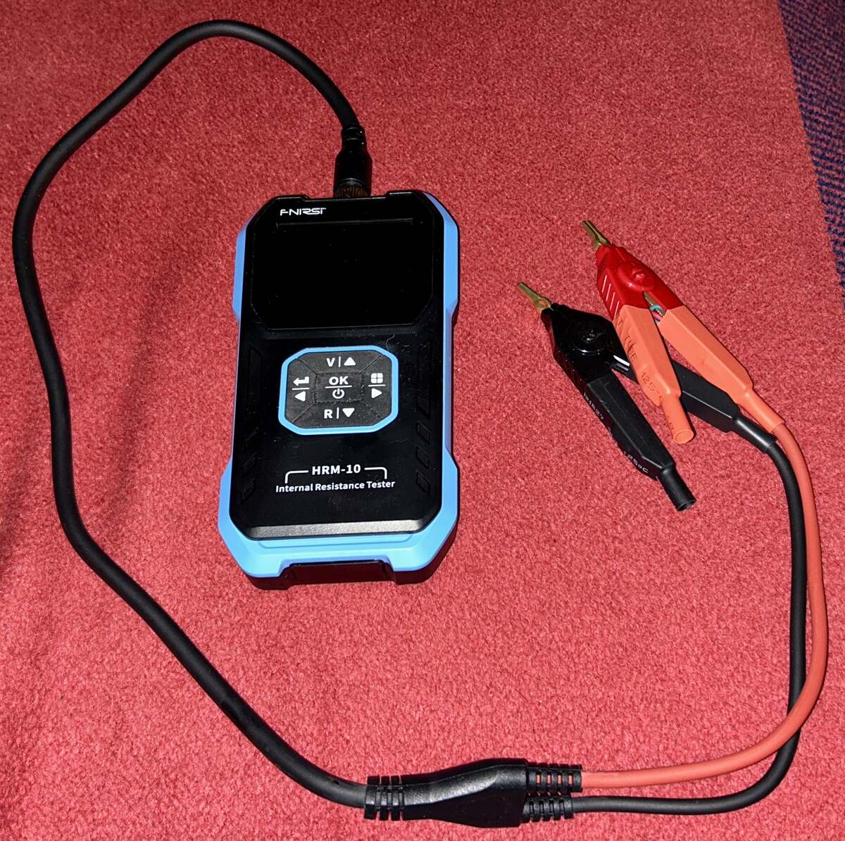

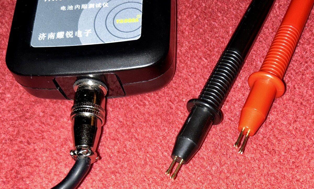

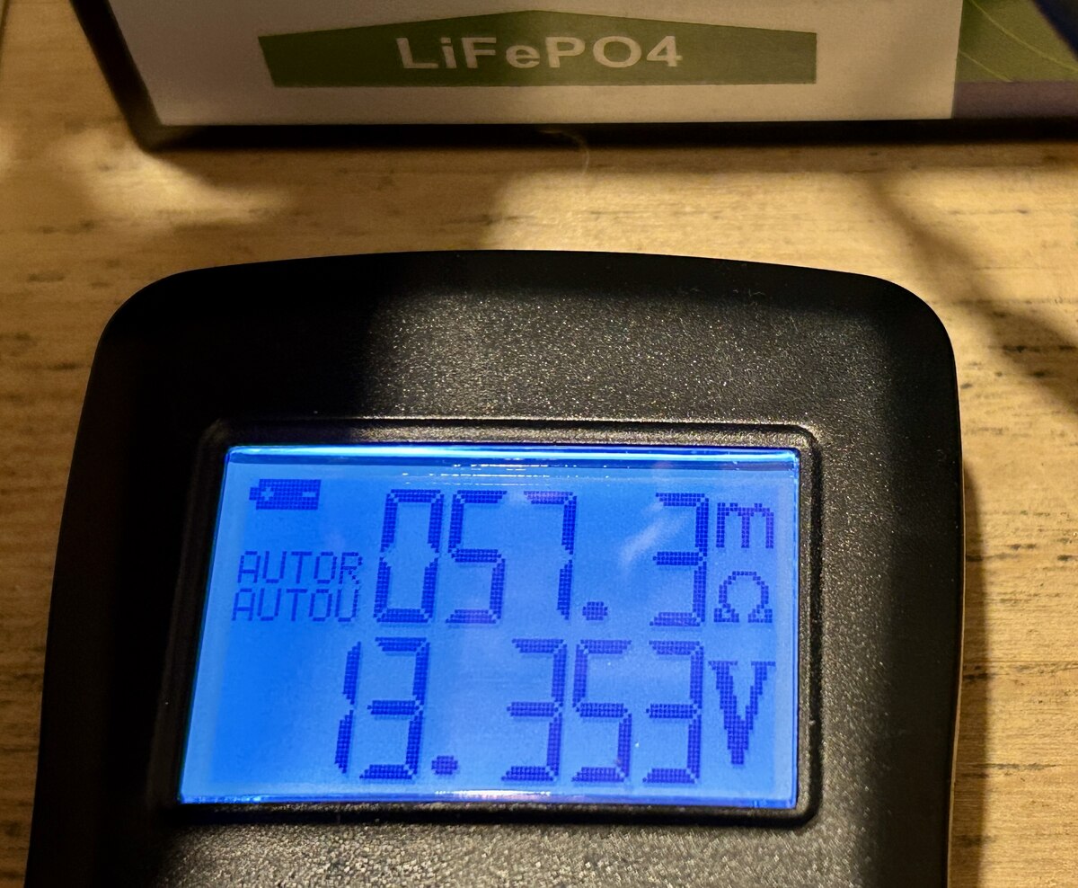

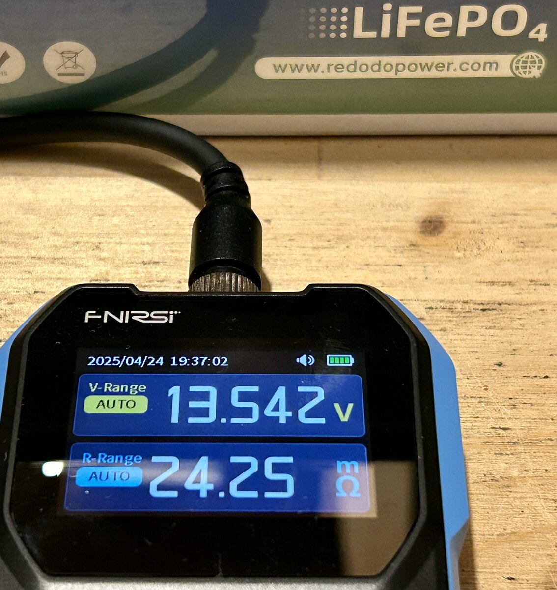

Ich habe beide Geräte und gerade mal schnell 2 LiFePO4 Akkus gemessen.
Die Abweichung der Geräte untereinander ist minimal.
Das Firnsi HRM-10 hat Krokodilklemmen zum messen, das Y1031+ Stifte die
gegen die Akku-Anschlüsse gedrückt werden. Beide Varianten haben Vor-
bzw. Nachteile, i.d.R. bevorzuge ich aber die Stifte des Y1031+.
Das HRM-10 hat das schönere Display, das Y1031+ hat ein weicheres Kabel.
Beide Geräte werden über einen internen Akku versorgt der über einen
USB-Anschluss geladen wird. Bei beiden Geräten ist die Messleitung über
einen Stecker angeschlossen.
Preislich liegen die 2 Geräte nah beieinander, aber meilenweit entfernt
vom Fluke. Ich meine das die 2 Geräte gut geeignet sind um
Innenwiderstände von Akkus zu messen, jedenfalls für den Hobbybereich.
Müsste ich mich für nur ein Gerät entscheiden wäre es das Y1031.

PS: Beim HRM-10 ist eine Verpolung kein Problem, es werden ledigtlich in
der Spannungsanzeige -12.345V angezeigt. Die Ri-Anzeige ist genau
gleich.

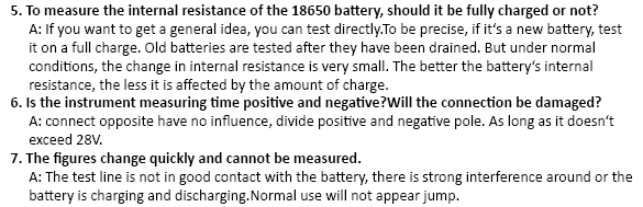

Gut zu wissen, im Manual fand ich auch nichts darüber.
Anders in der deutschsprachigen Anleitung zum YR1035+, siehe Bild.

Das Handbuch zum HRM-10 habe ich mal beigefügt, reduziert auf den
Englischen Teil, Deutsch gibbet leider nicht (müsste man durch den
Google-Translator schicken)
Anbei auch ein Foto meines "Zellenadapters" (Amazon), damit kann ich
recht bequem von AAA bis 198650er alles einstöpseln. Das macht sich beim
Selektieren gut.
Der Stecker musste neu, die Belegung habe ich gerade nicht im Kopf.
Old-Papa
Nix Amazon, das war von Aliexpress.de
https://de.aliexpress.com/item/1005007982930393.html?spm=a2g0o.order_list.order_list_main.30.c38d5c5f7T5504&gatewayAdapt=glo2deu

von Hans H. (wen_h)
Hans H. schrieb:
> Zwei Geräte arbeiten nach der gleichen Messmethode, dass eine kann
> Verpolung ab und das andere nicht.
Im originalen Manual zum Yaorea YR1035+ findet sich unter Punkt 6 ein
Hinweis, siehe Screenshot. Unter 28V kann man also ungestraft verpolen?
Nachtrag: Eben mal den Google-Übersetzer befragt:
Misst das Gerät die Zeit positiv und negativ?
Wird die Verbindung beschädigt?
Der Anschluss gegenüber dem Plus- und Minuspol hat keinen Einfluss.
Die Spannung darf 28 V nicht überschreiten.
Bis auf den letzten Satz recht sinnfrei das Ganze.
