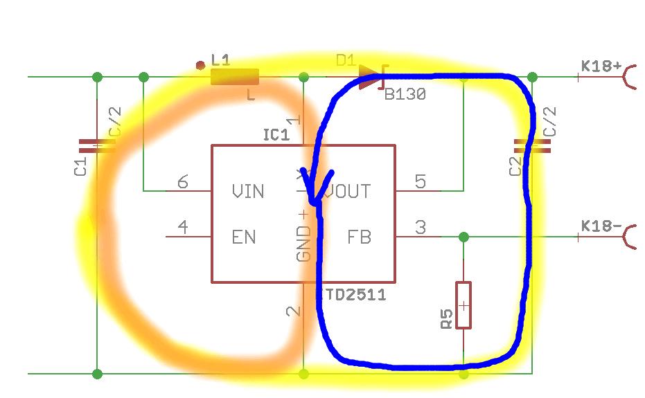

Ich habe mir den KTD2511 als Konstantstromquelle rausgesucht und wollte
mal die Bauteile auf der Platine verteilen...
Jetzt habe ich ein Problem mit der 'Anschlussstelle' der Diode am
Treiber ^^
Ich habe versucht:
[ Gelb, Orange, Türkis - nach der Miller'schen Farbenlehre ;-) ]
Phase1, Laden: Eingangskondensator - Spule - Ausgangskondensator -
(zurück über GND)
Phase2, Leerlauf: Diode - Spule - Ausgangskondensator - (zurück über
GND)
Recovery: Eingangskondensator - Vin - Diode - (zurück über GND)
Ich finde, irgendwas stimmt hier nicht...
Ist bei einem Step-Up gelb und orange vertauscht? Bin ich total auf dem
Holzweg? Wie geht's eigentlich richtig?
Tante Edit fiel noch ein:
Ich habe das hier schon gesehen:
Beitrag "Layout Schaltregler Kritik erwünscht!"
Das ist ja so ähnlich. Nur habe ich Schwierigkeiten, die eingezeichneten
Pfade in den zugehörigen Schaltplan 'zurückzutransformieren'.

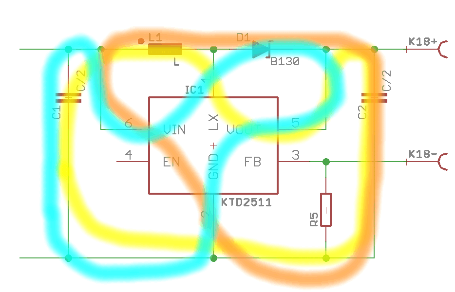

von H. H. (Gast)
Schau dir mal das Functional Block Diagramm im Datenblatt an.
von Ralf G. (ralg)
Ooh, bömische Dörfer... Mal sehen, ob ich was rauslesen kann.
von Ralf G. (ralg)
Hmm.
Vin, FB, EN, Vout sind für die Steuerung des 'Schalttransistors'
verantwortlich.(?) Da fließt schon mal kein Strom von Vin nach LX. (Also
schon mal falsch geraten) mal sehen was ich noch rausfinde. :-)
von H. H. (Gast)
Du bist auf dem richtigen Weg.
von Ralf G. (ralg)
Äähm. Ist da nur die Strecke LX - GND relevant? Der Rest sieht nur wie
Auswertung/ Steuerung aus. Damit kann ich (vielleicht) was anfangen.
(Aber nicht mehr heute.)

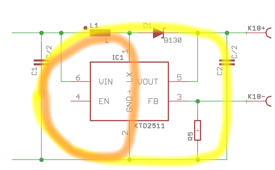

von Ralf G. (ralg)
Doch noch mal schnell:
Transistor gesperrt: 'Außenkreis'
Transistor durchgeschaltet: 'Abkürzung' über LX
Aber 'Recovery'?
von H. H. (Gast)
Der Kanditat hätte 100 Punkte,...
> Aber 'Recovery'?
...wenn er nicht nach einem Phantom suchen würde.
Ralf G. schrieb:
> Aber 'Recovery'?
Den gäbe es nur, wenn die Diode D1 einen Sperrverzug hätte und noch
leiten würde, wenn der Mosfet von LX nach GND durchschaltet.
Weil Schottkydioden einen solchen Sperrverzug (Reverse Recovery) aber
"im Prinzip" nicht kennen, ist dieser Strompfad nicht sehr ausgeprägt.
Nichtsdestotrotz kann es nich schaden, ihm kompakt zu halten, weil auch
eine "prinzipiell" sperrverzugsfreie Schottkydiode durch parasitäre
Effekte einige ns braucht, bis sie tatsächlich sperrt:
https://toshiba.semicon-storage.com/eu/semiconductor/knowledge/faq/diode/do-sbds-have-reverse-recovery-characteristictrr.html
