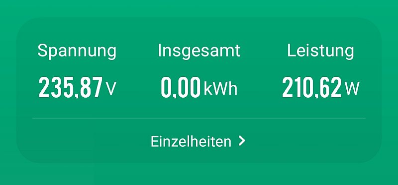

Old P. schrieb: > Die direkte Stromaufnahme vom Kolben habe ich noch nicht gemessen, aber > die Gesamtstromaufnahme des Gerätes beim Anheizen: 214W hat mein > Messgerät angezeigt. Das ist erstaunlich, denn das würde bedeuteten, daß die die C245-Lötspitzen sehr brutal betreiben werden, mit deutlich mehr als von von JBC vorgesehenen 24V. Mit was für einem Messgerät hast Du das gemessen? Die Aufheizzeit dürfte hier im sehr kleinen einstelligen Sekundenbereich liegen; bereits eine mit 24V arbeitende Station braucht nur etwa drei bis vier Sekunden, um eine C245-Spitze auf Temperatur zu bringen.

Hier noch das Foto der Stromaufnahme... Das war gar nicht so einfach, weil die nach 3-6Sek schon "oben" ist. Habe die dickste Spitze einige Sekunden in Wasser gehalten um die Heizung auf 100% zu bringen und den Screenshot zu machen. Old-Papa

Old P. schrieb: > Hier noch das Foto der Stromaufnahme.. Na ich weiss nicht, Netzspannung und - noch schlimmer Leistung - (aus mit Oberwellen verseuchter Netzversorgung) mit 2 Stellen nach dem Komma???

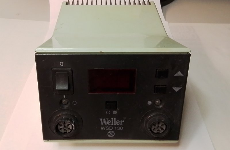

Jörg R. schrieb: > Ich nutze mein Leben lang Weller Ich habe jahrzehntelang nichts auf meine Magnastat kommen lassen. Bis ich mal einen neuzeitlichen Lötkolben nutzen konnte. Und Weller ist mir dafür dann entschieden zu teuer, ich löte nicht (mehr) beruflich, sondern für mich selbst, und da brauche ich keine (vermeintlich) schussfeste Industriequalität, sondern kann mich mit den Nachbauten von Yihua & Co. sehr gut arrangieren.

Matthias S. schrieb: > Old P. schrieb: >> Hier noch das Foto der Stromaufnahme.. > > Na ich weiss nicht, Netzspannung und - noch schlimmer Leistung - (aus > mit Oberwellen verseuchter Netzversorgung) mit 2 Stellen nach dem > Komma??? Ja und? Das Tool zeigt das nunmal so an. Das da die Genauigkeit nicht endscheidend ist, ist doch wohl klar. Es ist doch auch wurscht, ob nun 210,62 oder 209,88W angezeigt werden. Das ist keine Raumsonde, sondern eine Lötstation. Es werden aber noch immer um die 200W sein, mehr verspricht der Hersteller auch nicht. Mein eigentliches Power-Messgerät zeigte um die 214W an, doch das konnte ich mit einer Hand nicht richtig fotografieren, also eben so.... Old-Papa Ich ordne das mal unter "Korinthenkacker" ein... ;-)))
Old P. schrieb: > Ja und? Das Tool zeigt das nunmal so an. Es ist halt kompletter Schwachsinn. Nachkommastellen sind hier reinste Augenwischerei. Überleg' mal: So ein Energiekostenmessdingens hat einen Messbereich bis 3.6 kW. Um auch nur ganze Watt auflösen zu können, müsste das Ding 0.3 Promille oder 280 ppm Auflösung haben. So etwas gibt es, aber derartige Messtechnik wird deutlich vierstellig bepreist. Hier kann man im Grunde genommen bereits die erste Vorkommastelle streichen.
Harald K. schrieb: > Nachkommastellen sind hier reinste > Augenwischerei. Hätte er sie jetzt aus seinem Screenshot wegretuschieren sollen? Das wäre dann wirklich Harald K. schrieb: > kompletter Schwachsinn gewesen.

Harald K. schrieb: > Old P. schrieb: >> Ja und? Das Tool zeigt das nunmal so an. > > Es ist halt kompletter Schwachsinn. Nachkommastellen sind hier reinste > Augenwischerei. Ja, dann programmierst Du mir also die App neu und die zeigt dann keine Nachkommastellen mehr an. Aber wisch Dir dabei nicht die Augen.... (Herr wirf Hirn runter!) Old-Papa

Harald K. schrieb: > Jörg R. schrieb: >> Ich nutze mein Leben lang Weller > > Ich habe jahrzehntelang nichts auf meine Magnastat kommen lassen. > > Bis ich mal einen neuzeitlichen Lötkolben nutzen konnte. Und Weller ist > mir dafür dann entschieden zu teuer, Ja, und dieser 'neuzeitliche' wurde hier wieder Weller, direkt beheizte RT-Spitzen. Als komplette Stationen unverschämt teuer, weshalb ich 2015 einen Eigenbau gemacht habe. Aber wir können jetzt wieder den Glaubenskrieg starten, es gibt ja noch keine Lötkolbenthreads.

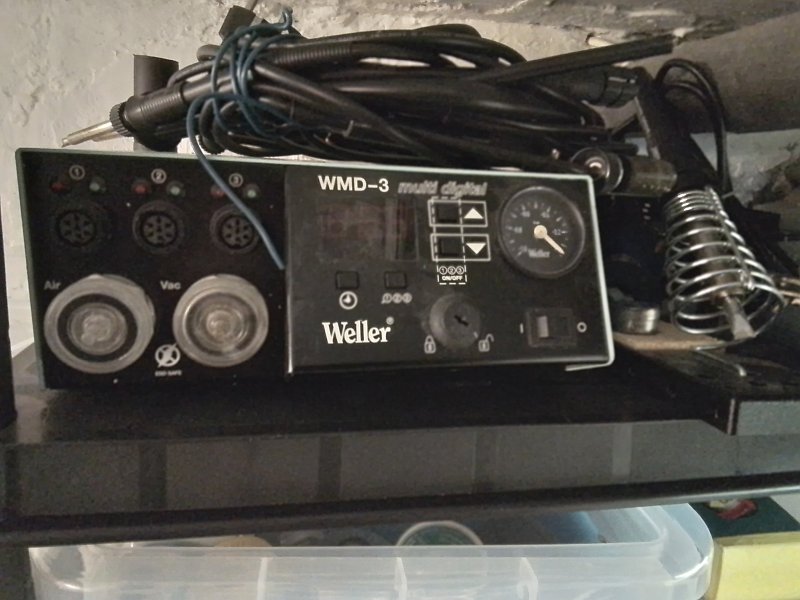

Manfred P. schrieb: > Ja, und dieser 'neuzeitliche' wurde hier wieder Weller, direkt beheizte > RT-Spitzen. Als komplette Stationen unverschämt teuer, weshalb ich 2015 > einen Eigenbau gemacht habe. > > Aber wir können jetzt wieder den Glaubenskrieg starten Wozu? Die wichtige Erkenntnis, nämlich daß direktbeheizte Lötspitzen überlegen sind, die hast Du ja auch gewonnen. Gibt es auch Nachbauten von RT-Spitzen, oder ist man da auf "Original"-Ware angewiesen?
