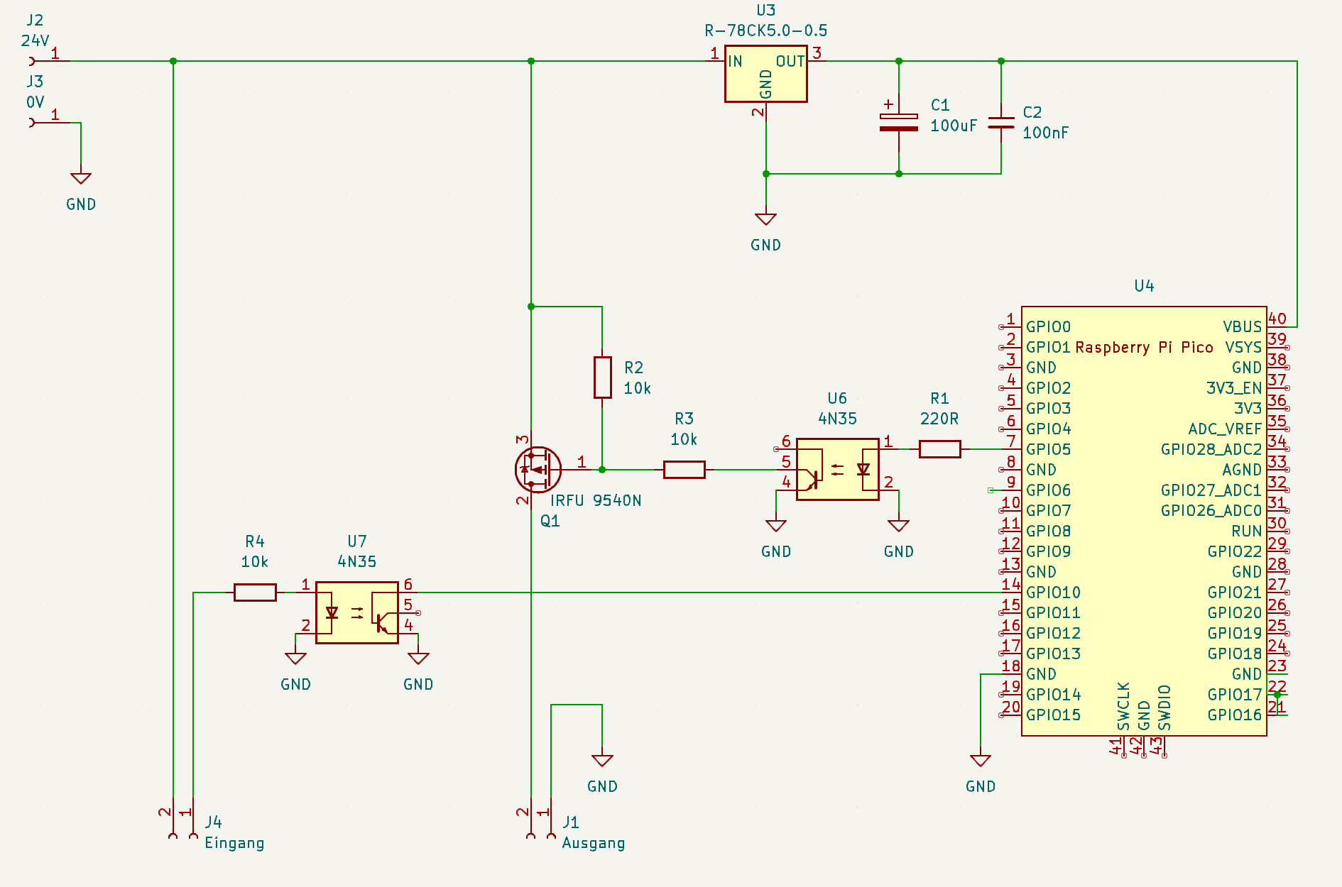

hallo,
ich möchte jeweils einen Ein- und einen Ausgang für 24V an eine
Raspberry Pico anschliessen:
- Eingang:   Reedkontakt schaltet +24V
- Ausgang:   Last < 0,5A   High-Side - Ausgang 24V gegen Masse
Jeweils ein Optokoppler für den Ein- und den Ausgang
FET:  IRFU 9540N
Optokoppler: 4N35
Schaltplan siehe Dateianhang
Was meint Ihr zu:
- Schaltung
- Bauteilauswahl
- Dimensionierung
bin für konstruktive Kritik offen.
Gruss
von H. H. (Gast)
Kommt auf die Schaltgeschwindigkeit an, bei Ein- und Ausgang.
Und einen IRF*U*9540N gibts nicht.
Der 4N35 U7 ist nicht richtig beschaltet. Ausgang ist nicht die Basis,
sondern der Kollektor. Emitter auf Masse ist aber richtig. Die Basis
lässt man i.A. frei. Bei U6 hast du es ja richtig.

von Falk B. (falk)
Rainer B. schrieb:
> hallo,
Man nehme einen ollen Spannungsteiler. Optokoppler ist meist nur
Fetisch.
Dafür gibt es fertige Treiber. Z.B. UDN 2981. Der ist zwar alt, reicht
hier aber. Schalte 2 Kanäle parallel (er hat 8) und gut. Wenn es neuer
sein soll, sowas wie BTS4141
https://de.rs-online.com/web/p/netzschalter-ics/8259272
Unfug.
> FET:  IRFU 9540N
Naja, ein etwas ergrauter 8A MOSFET mit 200MOhm. Da haben wir hier schon
deutlich größeren Unsinn gesehen ;-)
> Optokoppler: 4N35
Wozu? Angst? Zeitgeist? Fetisch?
> - Schaltung
Dein Ausgangs funktioniert so nicht bzw. der MOSFET wird sehr heiß. Denn
wenn man 24V mit einem N-Kanal schalten will, braucht der für's Gate
eher 34V. Darum nimmt man einen fertigen Smart Switch. Oder einen
P-Kanal + Pegelwandler.
Falk B. schrieb:
> Denn
> eher 34V.
Nö. Das ist ein P-Kanal und somit genau richtig. Die 10k mögen etwas
groß sein und die Schaltzeiten verlängern, aber spielen tuts.

von Gerd E. (robberknight)
Neben den bereits genannten Vorschlägen (Optokoppler unnötig,
High-Side-Switch) kann ich nur empfehlen alle GND-Pins des RasPi Picos
auch mit der Masse Deiner Platine zu verbinden und nicht nur einen wie
im Schaltplan gezeigt.
Der R-78CK-0.5 Spannungsregler sollte noch einen Kondensator am Eingang
bekommen. Recom gibt 10µF an, wenn Du nicht jeden Cent 3x umdrehen musst
würde ich 100µF nehmen.

Mindestens bei GPIO10 habe ich da ernste Zweifel. Wie soll diese
Beschaltung von U7 funktionieren?
von H. H. (Gast)
Interner Pullup eingeschaltet.
von Falk B. (falk)
Aber nur, wenn man U7 korrekt mit dem Kollektor anschließt. Im Moment
ist die Basis angeschlossen . . .
von H. H. (Gast)
Falk B. schrieb:
> Im Moment
Blöde Sache.

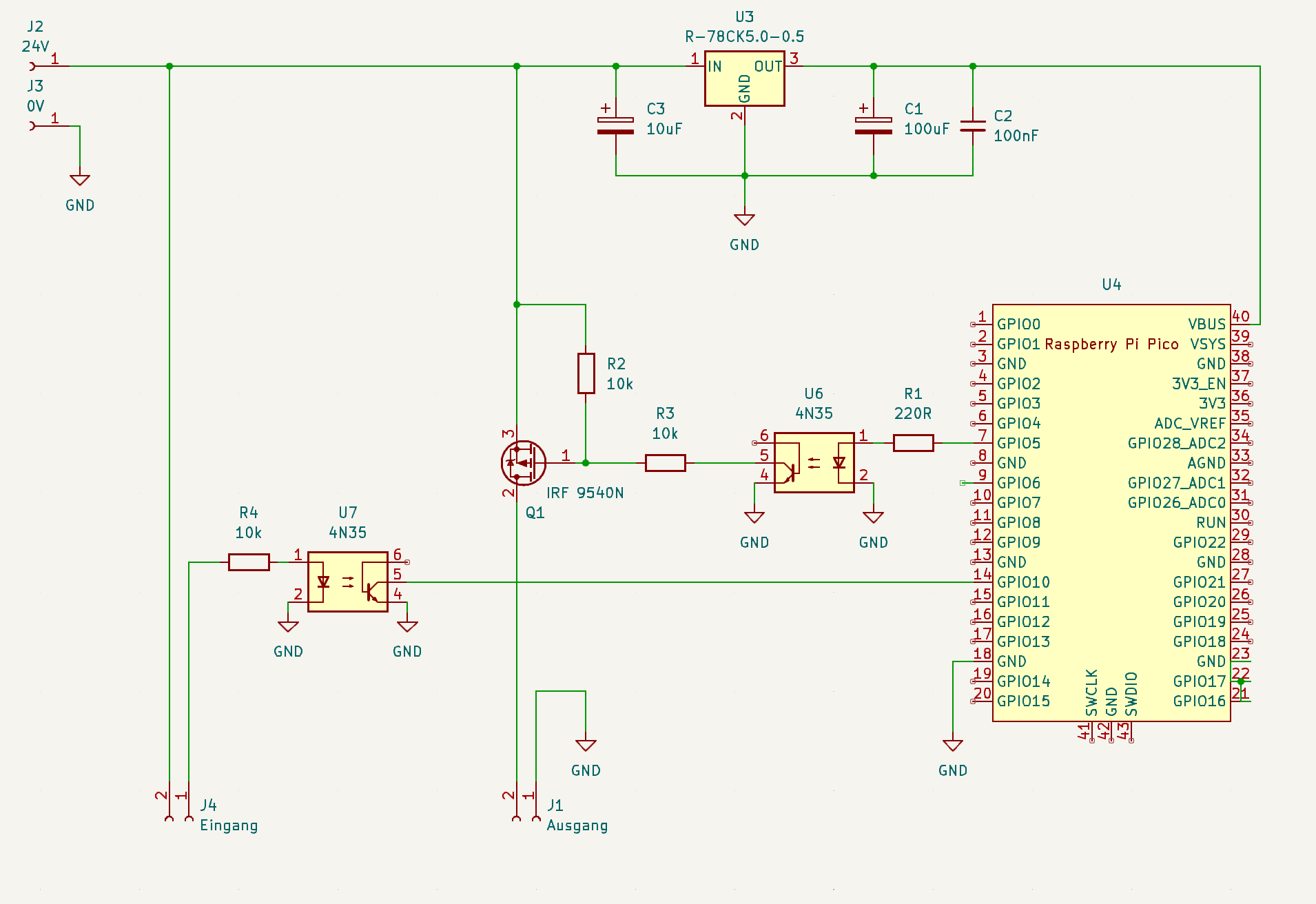

von Rainer B. (1k2)
hi
vielen Dank für Eure Rückmeldungen.
hab den Schaltplan überarbeitet / ergänzt
=> hängt hier an diesem Beitrag dran.
Optokoppler hab ich bewusst gewählt.
> "Kommt auf die Schaltgeschwindigkeit an, bei Ein- und Ausgang."
=> sind einfache Schalttätigkeiten. Zeitunkritisch
woher ich das U herhab?
hab den Fehler beseitigt:  IRF 9540N
und
> So geht's ist aber für 500mA recht überdimensioniert.
bin offen für Alternativen ...
bekommen.
stimmt - ist jetzt ergänzt
> Aber nur, wenn man U7 korrekt mit dem Kollektor anschließt. Im Moment ist die
ein Pin daneben und schon tut es nicht :-(
=> Fehler beseitigt

von Falk B. (falk)
Warum?
Jaja, ein 23A P-Kanal MOSFET, um 500mA zu schalten. So geht das heute!
Wurden genannt.
> bekommen.
Braucht der so aber nicht. Je 100nF am Ein- und Ausgang reichen locker.
Deine Versorgung liefert schon DC, da braucht ein keinen großen Elko.

von Thomas S. (Firma: Chipwerkstatt) (tom_63)
Falk B. schrieb:
> Warum?
Weil er Recht hat, und seine Schaltung dahinter schützen will.
Der C1 mit 100 uF gehört vor den 7805. Der 7805 braucht nur, und will
nur ein kleines C mit 100 nF, max 1 uF.
Das C vor dem 7805 kann auch noch größer sein.

von Max (max_y)
Warum wird U6 mit 13mA und U7 mit 2.4mA gefahren?
Ich hab jetzt mal ins Datenblatt des R-78CK geguckt. Da ist überhaupt
kein Kondensator zwischen Vout/GND. Dafür 1nF zwischen Vin/Vout.
Generell. Warum die 100nF an Vout? Das ist ja meilenweit vom RP2040
entfernt. Gleiches für VBus. Warum sollten da 100nF  dran? Das ist ja
ein RPi Pico nicht der nackte RP2040. Am Chip sind ja mehrere 100nF eh
dran.
von Rainer W. (rawi)
Matthias S. schrieb:
> auf jeden Fall CLC Filter vorsehen
Früher (tm) nannte man das wegen der Form einfach π-Filter.
Zu kurz geguckt - lies einmal weiter bis S.4 "Standard Application".
Dort findest du 10µF MLCC an Ein- und Ausgang.
https://www.tme.eu/Document/7df6c11d0702f3fe9c87f3da0a7b035b/R-78E-0.5.PDF
Im Familiendatenblatt zeigt Recom diese optionalen Kondensatoren nicht,
sondern nur das Filter zur Abschwächung der Störungen in Richtung Quelle
https://g.recomcdn.com/media/Datasheet/pdf/.f92mYFpY/.tb0ff9740e8c225293342/Datasheet-687/R-78CK-0_5.pdf
> entfernt.
Mit dem RP2040 hat das auch nicht direkt etwas zu tun. Der R-78CK ist
ein Schaltwandler und mit den Filtern geht es darum, leitungsgebundene
Störungen in Richtung Quelle und Last zu reduzieren (EMV). Es geht also
mehr um die Umwelt.

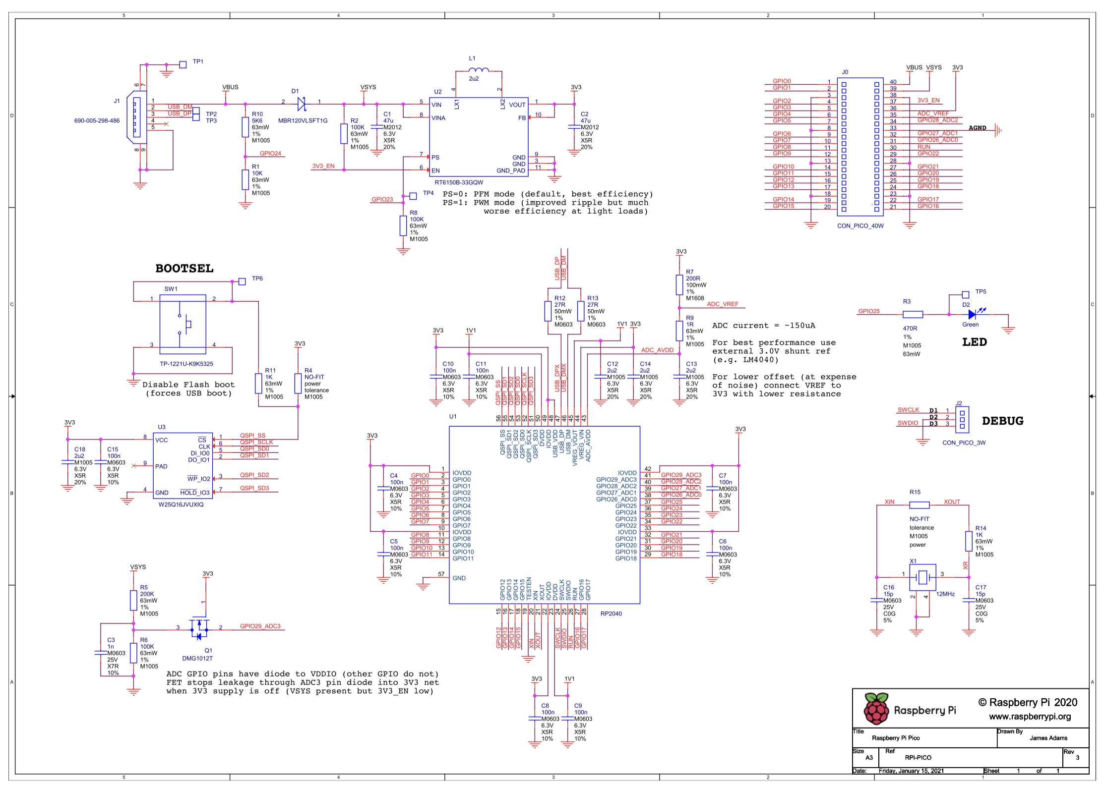

von Rene K. (xdraconix)
> Rainer B. schrieb:
> Wieso eigentlich posten die Leute immer Schaltpläne als Puzzlespiel?
Das ist der offizielle Schaltplan der Raspberry Fundation.
> Nehmen wir einfach an, der TE hat einen Sonderposten
> OK ergattert.
Wenn da schon Optokoppler drin sein sollten, dann sollte auch der
DC-DC-Wandler als Übertrager (mit Sekundärwicklung) ausgeführt sein.
Es gibt Fälle, da kann auch mal fast die doppelte Spannung als Spike auf
dem Netz sein. Dass kann auch viele lineare Regler in den Abgrund
reissen, sofern es nicht einer für die Automotivbranche ist, der über
60V aushält.
Die andere Variante zum Schutz wäre eine ZD auf der 5V-Seite und eine
Sicherung vor dem Spannungsregler.
Brauchst Du die 0,5A wirklich oder ist das nur ein Ausgang, um
Signaleingänge/Relais zu bedienen? In dem Fall gäbe es nämlich andere
schöne kurzschlussfeste Möglichkeiten.
>> Rainer B. schrieb:
Dann lies die Frage als:
Warum werden so oft Schaltpläne als Puzzlespiel gezeichnet?

Rainer W. schrieb:
Ich hab das Datenblatt des R-78CK angeguckt, da ist die bei dir
beschriebene Application nicht drin:
Liegt vielleicht daran, dass der CK eben (auch) für negative Spannungen
geeignet ist. Dennoch hätte ich erwartet, das bei der simplen
Invertierung (S6) ein Kondensator zwischen Vout und GND hängt. Tut er
aber nicht. Macht man das bei negativem Ausgang nicht?
Auch wenn die Dinger idR. mehr Strom können: nimm einen
"Highside-Smartswitch" BSPxxx oder BTSxxx von Infineon oder einen
BV1Hxxx von Rohm oder einen NCVxxx von Onsemi oder sonst einen. Damit
ist der Ausgang bulletproof und braucht weniger Platz als das ganze
diskrete Gebastel.
Die parametrische Suche bei einem Distributor zeigt da eine
beeindruckende Vielfalt. Hier eine Vorauswahl zur selbständigen
Anpassung:
https://www.mouser.de/c/semiconductors/power-management-ics/power-switch-ics-power-distribution/?current%20limit=500%20mA~~Programmable&number%20of%20outputs=1%20Output&operating%20supply%20voltage=5.5%20V~~12%20V%20to%2045%20V&package%20%2F%20case=DSO-8%7C~SOIC-8~~SOT-23-5&type=High%20Side%7C~High%20Side%20Switch%7C~Load%20Switch%7C~Single-Channel%20Smart%20High-Side%20Switch&sort=pricing&rp=semiconductors%2Fpower-management-ics%2Fpower-switch-ics-power-distribution%7C~Current%20Limit%7C~Package%20%2F%20Case%7C~Operating%20Supply%20Voltage
> Optokoppler: 4N35
Wozu? Aus Angst?
