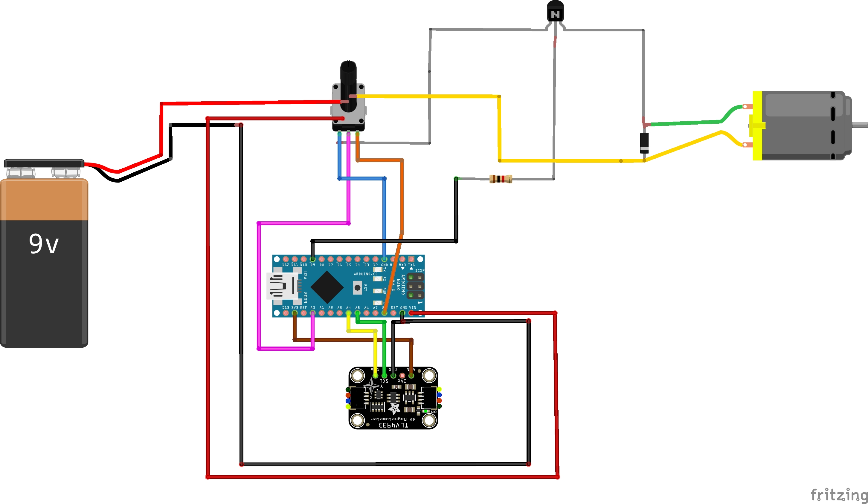

Timo D. schrieb: > Aber > nein, ich Trolle nicht. Dann stelle einen anständigen Schaltplan hier rein. Fritzing-Wimmelbilder mag hier keiner!

Der Transistor ist falsch herum gedreht. Dein Potentiometer bedarf einer Erklärung. Hat das Bauteil wirklich 6 Anschlüsse? Wenn ja, verlinke mal dessen Datenblatt.
Helmut -. schrieb: > Timo D. schrieb: >> Aber >> nein, ich Trolle nicht. > > Dann stelle einen anständigen Schaltplan hier rein. > Fritzing-Wimmelbilder mag hier keiner! Ich habe in jedem Post jetzt schon mitgeteilt, dass ich das noch nicht lange mache. Ich kann keinen "anständigen Schaltplan" hier hineinstellen, wenn ich keinen erstellen kann. Ich habe verwendet für den Bau: Arduino Nano V3 TLV493D Magnetfeldsensor (I²C, 3,3 V) Potentiometer (10 kΩ) Transistor 2N2222 Hubmagnet (Solenoid) (9 V) Gleichrichterdiode 1N4007 9V-Blockbatterie Meinen Leihenschaltplan habe ich jetzt schon hochgeladen als Bild.
Sherlock 🕵🏽♂️ schrieb: > Der Transistor ist falsch herum gedreht. > > Dein Potentiometer bedarf einer Erklärung. Hat das Bauteil wirklich 6 > Anschlüsse? Wenn ja, verlinke mal dessen Datenblatt. Das hat 5 Anschlüsse Verwendet habe ich ein uxcell WH138 Potentiometer mit Schalter, B100 K Ohm. Spezifikation: Produktname: Bon-Film-Potentiometer. Modell: WH138 Material: Bon-Folien-Metall. Widerstandswert: 100 K Ohm. Toleranz: +/- 10 %. Anzahl der Drehungen: Einzeldrehung. Anzahl der Anschlüsse: 5. Besonderheiten: Rundschaft. Gesamthöhe: 40 mm. Größe der Basis: 17 mm x 24 mm (H x T). Durchmesser des Schraubengewindes: : 7,6 mm. Schaftdurchmesser: 6 mm.

Timo D. schrieb: > Möglich wäre es aber das es an der Batterie liegt. Du solltest erstmal Stefans Tip berücksichtigen, dass der Transistor falsch gepolt ist und dann über die weiteren Beobachtungen berichten. Dabei: Hast du ein Multimeter? Dann miss Spannungen und zeichne die in den Plan. Bitte jeden Ratschlag, der dir gegeben wird, auch entsprechend beantworten!

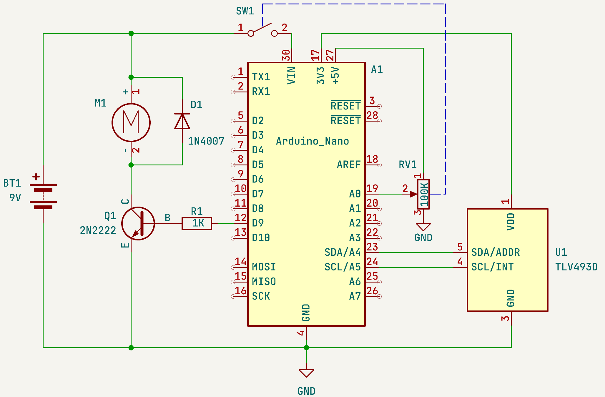

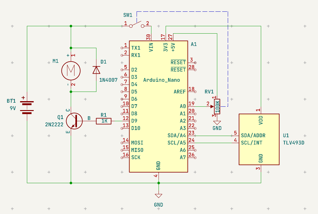

Hallo Timo, ich habe dir mal deinen Schaltplan übersichtlicher in KiCad gezeichnet. Du kannst ja mal ein paar Messungen durchführen und wie wie vorgeschlagen in das Bild eintragen. rhf
Roland F. schrieb: > ich habe dir mal deinen Schaltplan übersichtlicher in KiCad gezeichnet. Da fehlen Pullups an den I2C-Leitungen. Sind die auf dem Board mit dem Magnetfeldsensor drauf? Den Arduino mit 5V zu betreiben, das Magnetfeldsensormodul aber mit 3.3V ist eine potentielle Fehlerquelle, denn wenn die o.g. Pullups mit 5V verbunden werden, ist das für das Magnetfeldsensordings zu viel, wenn sie aber nur mit 3.3V verbunden werden, ist der Signalpegel für den Arduino zu niedrig. Abhilfe: Arduino mit 3.3V versorgen (und dann auch das Poti mit 3.3V speisen). Rolands Schaltplan würde durch das Weglassen der "+"-Markierungen noch etwas übersichtlicher werden, aber Rolands Einsatz ist hier richtig fett lobenswert.
Hallo, Harald K. schrieb: > ...würde durch das Weglassen der "+"-Markierungen noch > etwas übersichtlicher werden... MIST, ist mir gerade erst aufgefallen, dann mal mit ausgeschalteten Rastermarkierungen. rhf
Vorsicht mit dem Nano 3.3V Ausgang vom USB IC. Der ist nicht kurzschlussfest. Einem Bekannten von mir ist das mit einem CH340 Nano Klon passiert und himmelte den CH340G. Ja, und wie schon bemerkt wurde, die I2C Verbindung benötigt 2-3K nach Vcc Pull-ups, sofern sie nicht schon im angeschlossenem Modul verbaut sind. https://learn.adafruit.com/adafruit-tlv493-triple-axis-magnetometer?view=all Nachtrag: Das Modul scheint 5V tolerant zu sein, wie ein kurzes Überfliegen anzeigt. Das Schaltbild hier: https://learn.adafruit.com/adafruit-tlv493-triple-axis-magnetometer/downloads Das Schaltbild beweist, dass 5V auf 3.3V Mosfet Wandler mitintegriert sind. 5V ist also in Ordnung. 10K Pull-ups sind auch schon eingebaut. Könnten möglicherweise aber etwas zu hoch im Wert sein. 3.3K ist üblich. Nachtrag2: Ich würde vorschlagen, mit Hilfe des Adafruit Beispiels Erfahrung zu gewinnen. Solche Hinweise sind sozusagen das "Referenz Design" und helfen die grundsätzliche Funktion zu verstehen und mögliche Schnittstellen Probleme zu vermeiden. Siehe hier: https://learn.adafruit.com/adafruit-tlv493-triple-axis-magnetometer/arduino
