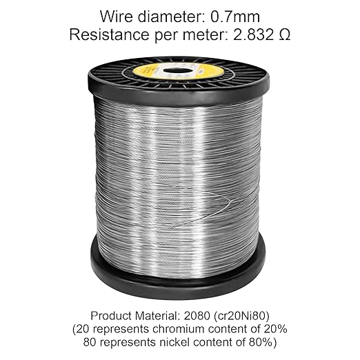

Ein Kumpel ist auf der Suche nach einer passenden Stromversorgung bzw. Gesamtaufbau für einen Styroporschneider. Bislang sind die Ergebnisse "durchwachsen" würde ich das nennen, es schneidet zwar bei etwa 3,5V/10..15A am Draht, aber nicht besonders schnell und der Draht beginnt dabei bereits zu glühen, wenn er nicht im Material ist. Daher hätte ich mal Fragen zum Optimierungspotential... Welche Art von Draht benutzen professionelle Styropor-Drahtschneider, gibt es evtl. Draht mit NTC-Verhalten, so daß die Erhitzung überwiegend an den Stellen stattfindet, wo die Wärme auch tatsächlich gebraucht wird? Gibt es eine Möglichkeit, die thermische Belastung des Drahtes zu messen und den Strom nachzuregeln, so daß eine bessere Schneidleistung ohne (partielle) Überlastung/Überhitzung des Drahtes erreicht werden kann?
Ben B. schrieb: > Welche Art von Draht benutzen professionelle Styropor-Drahtschneider https://www.dittmar-werkzeuge.de/Proxxon-Ersatzschneidedraht-fuer-THERMOCUT-230/E-Spule-mit-30m-28080.html Ben B. schrieb: > gibt es evtl. Draht mit NTC-Verhalten, so daß die Erhitzung überwiegend > an den Stellen stattfindet, wo die Wärme auch tatsächlich gebraucht wird Styroporschneidedraht ist normaler NickelChrom Draht, 'Kanthaldraht' meist mit 0.2 bis 0.4mm. Ben B. schrieb: > aber nicht besonders schnell und der Draht beginnt dabei bereits zu > glühen, wenn er nicht im Material ist. Nimm dickeren Draht, bei dem ist das Problem geringer.
Ben B. schrieb: > Welche Art von Draht benutzen professionelle Styropor-Drahtschneider, Keinen Runddraht, sondern einen Blechstreifen.
Schau mal bei Hornbach da gibts den Draht in 120 und 137cm fix und fertig zum Einspannen. Hier mal ein Bild zur Zusammensetzung und dem Widerstand https://f.media-amazon.com/images/I/71ACRQCSLFL._SX522_.jpg und ein fertiger Trafo https://www.ebay.de/itm/326068417678 dazu ein kleiner PWM Regler und ggf. ein Taster um das Ding bedarfsgerecht einschalten zu können.

Ich danke euch für den Input, ich gebe das erstmal so weiter. Ein Draht mit PTC-Verhalten kann man dafür eigentlich nicht brauchen, der wird dann an den heißesten Stellen noch heißer. Man bräuchte was mit NTC-Verhalten, so daß die Heizleistung an den heißen Stellen abnimmt und an den kalten Stellen (wo man sie braucht) gesteigert wird. Ich weiß aber nicht, ob es einen solchen Draht überhaupt gibt. Wenn nicht, wäre ein konstanter Widerstand über den Temperaturbereich das beste, was geht. Die Regelung kann man evtl. als "echtes" Netzteil bauen, mit 3..4V Ausgangsspannung, oder Trafo passend wickeln... ich habe auch noch einen 100W-Halogentrafo da - vielleicht einfach den nehmen und 'ne Phasenanschnittsteuerung für die Leistungsregelung...
Ben B. schrieb: > es schneidet zwar bei etwa > 3,5V/10..15A am Draht Das erscheint mir eindeutig zu übertrieben, der Draht ist viel zu dick. Der Draht muß dünn sein, damit er schnell aufheizt, wenn man die Taste drückt. Zu DDR Zeiten gab es mal sowas als Spielzeug mit einer Flachbatterie, die schafft keine 10A.

Ich habe ihm jetzt einen 12V->3,3V/15A StepDown gegeben, den ich vor ein paar Tagen aus einem der 1800W LC-Power-Netzteile vom Schrott ausgeschlachtet habe... ich hoffe er wird damit glücklich.
