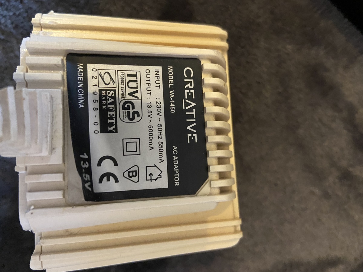

mein Netzteil für mein 2.1 Soundsystem Creative I-Trigue L3800 macht beim Einschalten neuerdings ein Geräusch. Es ist entweder eine Art Knacken bzw. kann es sich kurz so anhören als würde Stoff reißen. Das Netzteil hat die Modellbezeichnung VA-1450 und gibt 13,5V bei 5A aus.
Die Musikwiedergabe funktioniert noch ohne Probleme.

Augenscheinlich ist das ein externes Trafonetzteil. Oder ist es dafür zu leicht? https://amberone-shop.de/Original-Netzteil-Creative-VA-1450-Output-135V-5000mA
Lockere Trafobleche? Runtergefallen? Zu heiß geworden?
Das ist das richtige Netzteil, aber es ist leider nicht mehr verfügbar.
Das Netzteil ist ziemlich schwer, deswegen Trafo, ja. Wurde glaube ich auch schon im verlinkten Thread diskutiert.
Mehr Infos: Das Geräusch trat plötzlich auf. Das Netzteil hat liegt seit Jahren weitestgehend unberührt unter meinem Schreibtisch. Es war normal warm als das Geräusch auftrat.

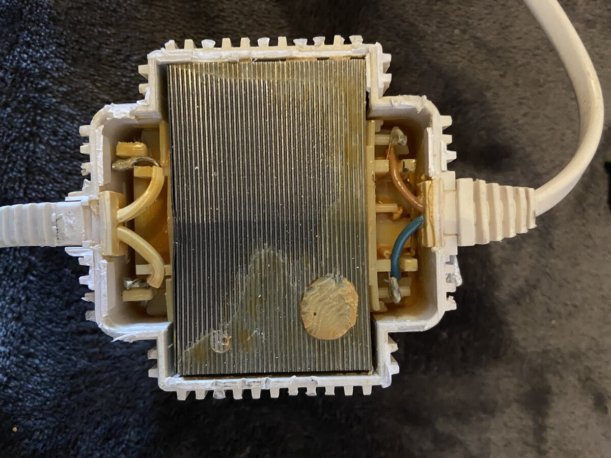

Sieht Dein "Netzteil" so aus wie auf den nachfolgenden Bildern:
https://www.mikrocontroller.net/attachment/515851/IMG_4139.JPG
https://www.mikrocontroller.net/attachment/515852/IMG_4140.JPG
Wenn ja, handelt es sich dabei nur um einen Trafo 230V/13,5V im Gehäuse. Dazu noch um einen miserabel verarbeiteten. Da sind ja die Trafobleche aufgebogen. Der Rest vom Netzteil sitzt sonstwo, halt da, wo das Kabel vom Trafo hinführt. Sieht man ja nicht, da Du ja keine Bilder lieferst. Wie dumm ist das auch nun wieder, wenn man Hilfe sucht.
Wenn sich das so verhält, wie oben geschildert, benötigst Du einen passenden Trafo im Gehäuse oder Du öffnest das Gehäuse und tauschst den alten gegen einen passenden neuen Trafo, am besten gleich mit Thermosicherung.
