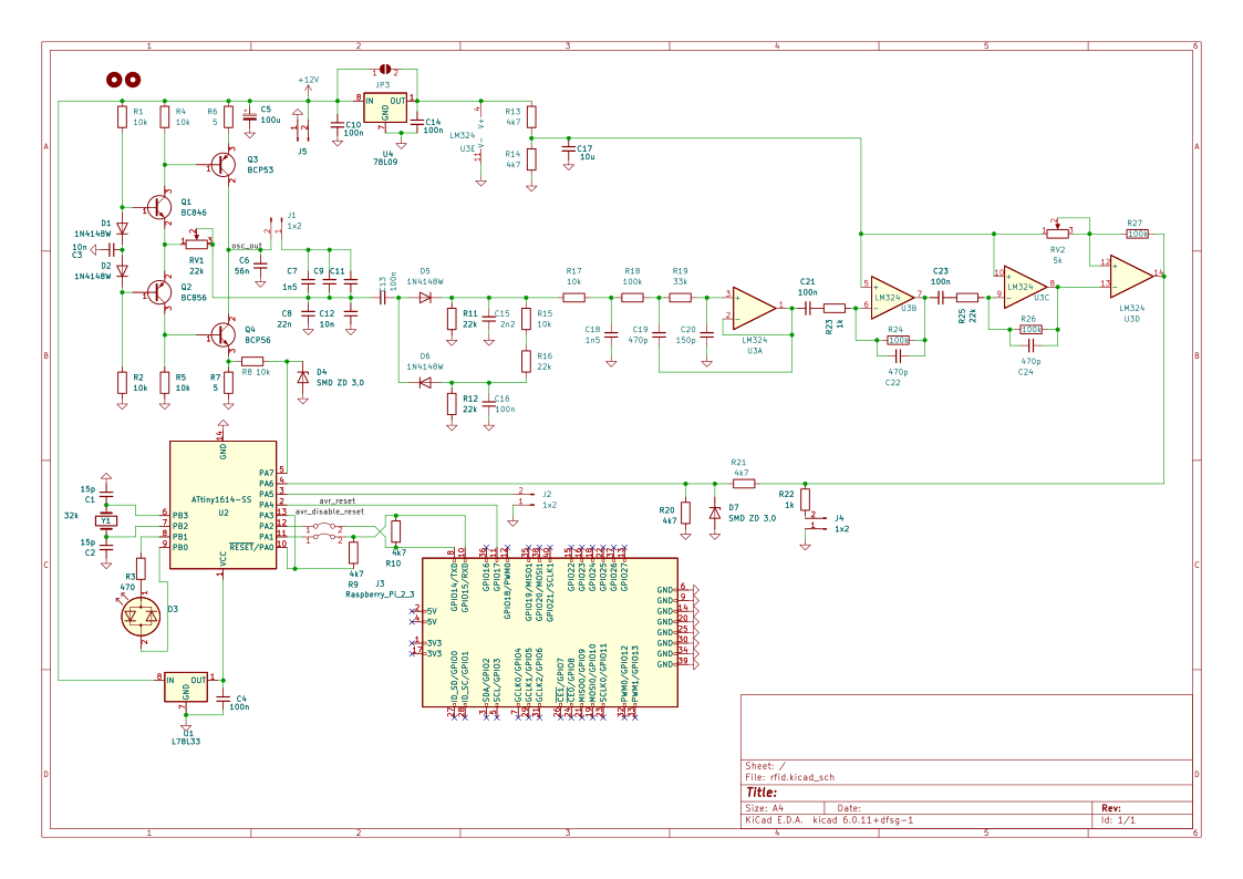

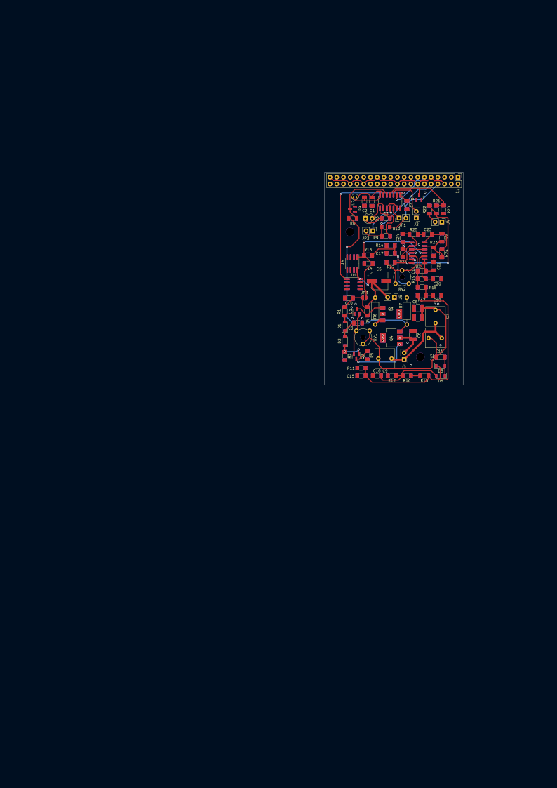

Anbei Schaltplan und Platine. Der tatsächliche Aufbau sieht minimal
anders aus: U3D hat einen eigenen Spannungsteiler bekommen, da die U3C
wie gezeigt zum niederfrequenten Schwingen neigt. Zudem hat RV1 jetzt 2k
und ein 2k2 ist zwischen osc_out und den Emittoren der Vortransistoren
verschaltet. U2, U4 und der rpi sind noch nicht vorhanden. C6 und C8
sind über 3 cm lange Litzen angeschlossene THT. an J1 ist die Spule
angeschlossen. Sie hat 100 Windungen CuL 0.2 mm auf einen Pappkörper mit
77mm Durchmesser, L ist errechnet 1090 uH.

Das glaube ich nicht. Das Noname - Steckernetzteil verhält sich exakt
wie eines von MeanWell. Sie brummen konstant mit ca 115 Hz. Verbinde ich
PE über einen R < 6k, so herrscht Ruhe. Lage der Spule und deren
Zuleitungen hat kein Einfluss.

Harald schrieb:
> Anbei Schaltplan
Du verwendest direkt die 12V aus dem Netzteil für den Oszillator, d.h.
alles, was da an Störungen drauf ist, modulierst Du auf den Träger auf.
Die beiden Cs dürften da nur eingeschränkt helfen.
Hast Du mal versucht, den DC-Eingang zu verdrosseln? Klappferrite wären
auch einen Versuch wert.
Dem Ausgang des 78L09 würde ich noch einen 10uF-Elko verpassen.

Verdrosselung und zusätzlichen Elko habe ich probiert, ohne Erfolg. Wenn
ich's recht verstehe ist ein geerdetes Netzteil obligatorisch.
Schließlich ist der Minuspol meiner Steckernetzteile auf ca 300 Vpp
gegen PE. Da lasse ich mir eingehen dass der Oszillator mit der riesigen
ungeschirmten Spule sich etwas einfängt.
