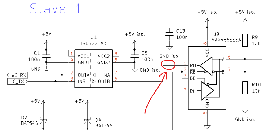

ich grüble etwas über Kommunikationsprobleme an einer Kundenanlage...
Im Groben besteht der Informationsteil aus einem Master und 3 Slaves,
die wie im Anhang "RS485_Problembus.png" dargestellt über eine
RS485-Schnittstelle miteinander reden. Das scheint mir irgendwie schon
nicht ganz sauber mit den fliegenden Massen. Der Kunde sagt zwar, die
Kommunikation funktioniere so "normalerweise", das glaube ich aber nicht
so recht. Denn die Baudrate ist mit 9600bd lächerlich gering und sobald
das Fördersystem der Anlage anläuft sind gefühlt mehr fehlerhafte als
korrekte Übertragungen vorhanden ;-). Sagt zumindest der Master...
Ich weiß, dass das hier wohl in die x-te "mit vs. ohne Masse"-Diskussion
führt, aber sieht jemand außer diesem Umstand eine andere Ursache im
Schaltplan? Würde nächste Woche mal in den Installationsschacht steigen
und die Verdrahtung wie in "RS485_Problembus_Korrektur.png" gezeigt
ändern, also die isolierten Massen aller Slaves zum Master und dort auf
die Systemmasse legen. Sollte mich das zum Erfolg führen oder bringt das
noch mehr Probleme?

von Harald K. (kirnbichler)
Da ist 'ne galvanische Trennung, da ist 'ne Vorspannung, das ist so
schon in Ordnung.
So sauber und ordentlich aufgebaut sieht man sowas selten.
Da sind jumperbare Abschlusswiderstände; sind die auch irgendwo aktiv?

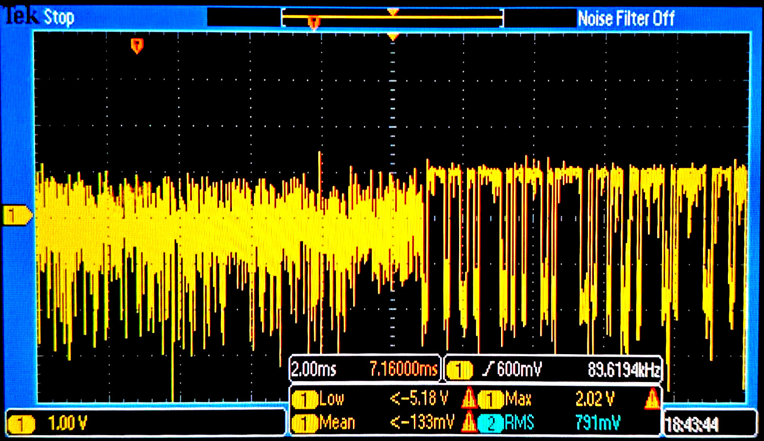

Häng' da mal ein Oszilloskop dran und sieh' Dir die Signale an.
Wenn es zu Problemen kommt, könnte das möglicherweise an falscher
Ansteuerung der Sender-/Empfänger-Umschaltung der RS485-Treiber liegen,
lässt sich derjenige, der gesendet hat, zu viel Zeit mit der
Deaktivierung, stört er die Übertragung dessen, der als nächster senden
will.
von Uwe (uhi)
Eigentlich vom Feinsten.
- Die Richtung der Transceiver wird aktiv umgeschaltet. Check.
- Bias-Netzwerk im Master niederohmig. Check.
- Extra Isolator in jedem Knoten, so dass auch hunderte Volt
Masseversatz nichts ausmachen. Check.
Etwas kritisch seh ich die 1nF, die für hochfrequente Störungen die
Isolation unwirksam machen.
Wenn es gestörte Daten gibt, würde ich mit Oszi auf die Leitungen
schaun. Vielleicht ist der Schaltplan die feine Theorie und in der
Praxis hat sich ein Fehler eingeschlichen.
Eine grundsätzlich fehlende Masse seh ich nicht.
von Stephan S. (plonk)
Hallo Harald, Hallo Uwe,
Danke für die Antworten soweit!
Oszibilder reiche ich nach, die habe im Eifer des Gefechts vergessen.
Was die Abschlusswiderstände angeht: Ja, die Anzahl und Position ist
richtig, auch alles wie im Lehrbuch. Zweimal je 120 Ohm, an beiden Enden
des Busses.
Zur Masse muss ich nachfragen, das will mir noch nicht einleuchten.
Jeder Slave sowie der Master haben ihr eigenes "GND iso." sowie "+5V
iso.", wie habe ich hier einen Massebezug zwischen den Transceivern?
Über den 1Meg||1nF kommt doch kaum was an Strom. Irgendwo stehe ich da
noch richtig auf dem Schlauch...
Das läuft über die Vorspannung, d.h. die Pullups und -Downs an den
Datenleitungen (in der Schaltung sind das 820-Ω-Widerstände).

von Uwe (uhi)

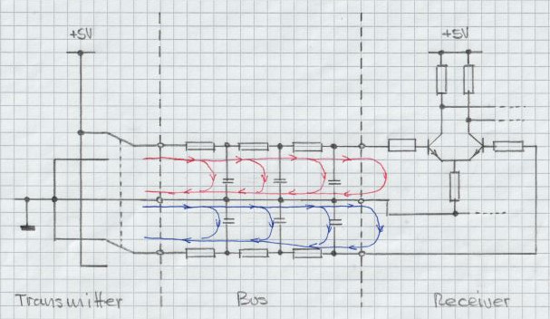

Richtig. Anders ausgedrückt: Die Bias-Widerstände sorgen dafür, dass die
Datenleitungen ungefähr mittig zwischen 5Viso und GNDiso liegen. Und da
sonst kein weiterer Bezugspunkt da ist, folgt der 5Viso immer dem
Bus+2.5V und der GNDiso dem Bus-2.5V. So haben alle GNDiso, obwohl nicht
verbunden, das gleiche Potential. Bis auf Abweichungen, die durch
Toleranzen der Widerstände zustandekommen. Die paar (hundert) Millivolt
stören aber nicht, weil die Transceiver schon von sich aus mit
Gleichtaktstörungen von deutlich mehr klarkommen.
Du kannst die GNDiso zusätzlich verbinden, das macht es weder besser
noch schlechter.

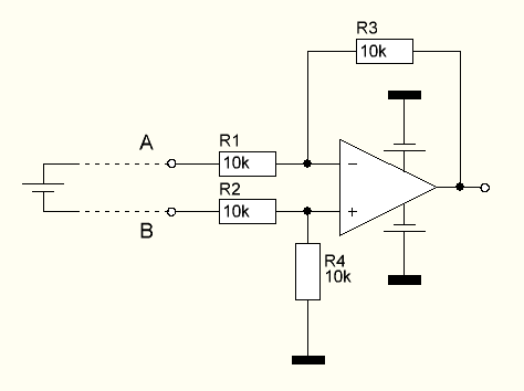

von Rainer W. (rawi)
Icke ®. schrieb:
> Schreibe 100x an die Tafel: "Der RS485-Bus benötigt keine Masse."
> Nochmal erklär ich es nicht, siehe hier..
Das ändert nichts daran, dass die Potentiale der verbundenen Geräte
nicht beliebig liegen dürfen, weil sonst die Bias-Widerstände, wegen
ihrer Bemühung den Bus halbwegs in der Mitte zu halten, schlimmstenfalls
einfach durchbrennen. Solange alles potentialmäßig frei durch die Gegend
treiben kann, funktioniert es, aber bei harten Potentialdifferenzen
helfen die Bias-Widerstände auch nicht immer. Daher muss man sich
grundsätzlich über die Potentiale zwischen den Geräten im Klaren sein.
Mit einfach "RS485 braucht keine Masse" ist es nicht getan.

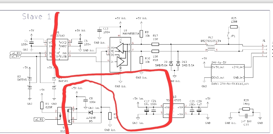

Harald K. schrieb:
> Und was könnte die galvanische Trennung bewirken, hmm?
Die galvanische Trennung kommt als Anforderung heraus, falls man frei
von Potentialdifferenzen zwischen Systemen sein möchte - so ist das nun
einmal.
Entweder man stellt bei jedem Busteilnehmer (evtl. bis auf einen)
potentialfreie Versorgung und Busisolatoren zur Verfügung, so dass die
über die Bias-Widerstände auf ausreichend gleiches Potential gezogen
werden können oder man hat eine mitgeführte Versorgung für den Bus und
rückt vom reinen 2-Draht System ab.
Die Netzbezeichnung mit "+5V Iso." und "Gnd Iso." bedeutet im Schaltplan
normalerweise, dass bei den Baugruppen (hier Master und Slave[1..3]) die
Busversorgungen verbunden sind, was in dem oben gezeigten Schaltplan
aber wohl nicht so gemeint ist, wie es geschrieben steht, da innerhalb
jedes Rahmens ein eigener, isolierender DC/DC-Wandler vorhanden ist.
Kurz: Die Netznamen müssten verschieden sein, z.B. "+5V Iso1", "Gnd
Iso1", "+5V Iso2", "Gnd Iso2" usw.
Für die im ECAD-Systemen aus dem Schaltplan generierte Netzliste
interessieren irgendwelche Linien zu Trennung von Baugruppen
normalerweise nicht.
von Michael B. (laberkopp)
Stephan S. schrieb:
> Das scheint mir irgendwie schon nicht ganz sauber mit den fliegenden
> Massen.
Ja.
> Der Kunde sagt zwar, die Kommunikation funktioniere so
> "normalerweise", das glaube ich aber nicht so recht.
Bei wirklich fliegenden Massen (nur Funkentstörkondensatoren der
jeweiligen Masse zum PE) entsteht ein annähernd gleiches Potential durch
die Schutzdioden, bei dir SMBJ5 statt der internen im MAX485, aber das
ist sehr unsauber und leicht störbar, da ist es sogar besser die
baudrate zu erhöhen.
Richtig zuverlässig wird es aber erst, wenn man die Empfängermasse auf
zumindest +/-1.5V zusammenführt, z.B. durch Anschluss an PE (also PELV
statt SELV).

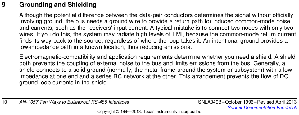

Daher sind 2-Draht RS485 Leitungen eigentlich Unsinn, Masse sollte man
mitfuhren.
Bei dir wird eine Spannungsversorgung mitgeführt, aber ich nehme mal an,
Gerätemasse ist absichtlich nicht an deren Minus angeschlossen.
> statt SELV).
Genau das tun die 820 Ω Widerstände, solange man den isolieren
Spannungen und Bustreibern erlaubt (ausreichend hochohmig) zu driften.
Damit der Bus nicht irgendwo hin driftet, muss er irgendwo z.B. nach PE
gezogen werden, aber nicht unbedingt hart.

Nein, und nochmals Nein. Ein Massebezug ist ausschließlich innerhalb der
Endgeräte relevant, NICHT auf dem Bus! Die BIAS-Widerstände sorgen für
einen Stromfluß über den Terminierungswiderstand, damit die Adern A und
B im Ruhezustand eine definierte, stabile Polarität mit einem
Mindestpegel von 200mV haben. Siehe u.a. hier:
Beitrag "Re: RS485 Pegelunterschiede"
Nimm irgendeinen RS485-Treiber. Die Spannung zwischen dessen Gnd und den
Signalleitungen darf die im Datenblatt genannten Grenzwerte nicht unter-

von Michael (k-mte)
Nehmen wir einmal an, die Kondensatoren der Bus-Ersatzschaltung seien
auf eine Spannung von 2.5 V aufgeladen und der Schalter der
Transmitter-Ersatzschaltung nehme die eingezeichnete Stellung ein.
Dann fließt im oberen Teil der Bus-Ersatzschaltung (rot eingezeichnet)
ein Strom, der die Kondensatoren der Reihe nach auf +5 V auflädt und
schließlich am Eingangs-Differenzverstärker des Receivers ankommt.
Parallel dazu fließt im unteren Teil der Bus-Ersatzschaltung (blau
eingezeichnet) ein Strom, der die Kondensatoren der Reihe nach entlädt
und schließlich ebenfalls am Eingangs-Differenzverstärker des Receivers
ankommt.
Im Idealfall heben sich der blau und der rot eingezeichnete Strom in der
Masseleitung auf. Aber auch nur im Idealfall.

von Icke ®. (49636b65)
Michael schrieb:
> Das ist auch gut so, denn das Modell des Receivers mit den LEDs und die
> darauf aufbauende Erklärung sind schlicht falsch.
Es ist eine Prinzipdarstellung, um die Arbeitsweise verständlicher und
anschaulicher zu machen. Daß reale RS485-Hardware nicht so aufgebaut
ist. sollte sich eigentlich aus dem Kontext erschließen.
> Die Angabe eines Gleichtakt-Eingangsspannungsbereichs im Datenblatt von
> RS485-Receivern weist deutlich auf die Verwendung eines
> Differenzverstärkers im Eingang eines Receivers hin.
Richtig. Und genau deswegen wird keine Masse benötigt.
> Beim Umschalten fließt der Strom nicht durch einen Eingang in den
> Differenzverstärker des Receivers und durch den anderen Eingang wieder
> hinaus, sondern von den Ausgängen A und B des Transmitters durchs Kabel
> und von dort auf der Massseleitung wieder zurück.
Sehr abenteuerliche Behauptung. Bau dir einen Differenzverstärker auf
oder simuliere ihn in LTspice. Schließe eine Spannungsquelle ohne
GND-Bezug, z.B. Batterie, an die Eingänge an und beobachte den Ausgang.
Pole die Spannungsquelle um und beobachte den Ausgang. Sei darauf
vorbereitet, daß dein GND-bezogenes Weltbild erschüttert wird.

Nur zur Sicherheit nochmal gefragt: sind die RS485-Signalleitungen
verdrillt, so wie sich das gehört? Denn sonst bringt die differentielle
Signalübertragung gar nichts...

Nimm das Beispiel des batteriebetriebenen Gerätes, das nur mit A/B
angeschlossen ist und keine Masse mitgeführt wird. Ob es dir gefällt
oder nicht, es funktioniert so. Und da keine Masse mitgeführt wird, kann
auch kein Strom darüber fließen. Was nun?
Du liegst schlichtweg falsch. Der Strom fließt tatsächlich von A in den
Receiver und über B wieder zurück (@Krümelkacker: oder umgekehrt).
Natürlich nicht durch die Eingänge des OPV, sondern über R1/R3 zum
Ausgang des OPV, OPV-intern je nach Polarität des Signals durch die
positive oder negative Versorgungsspannung zur Masse (des Receivers) und
über R4/R2 nach B.
Du kannst die Schaltung gern in 5 Minuten auf dem Steckbrett aufbauen,
sie arbeitet real genauso wie simuliert.

Im übrigen findet sich die rs485 spec sogar als Anhang hier im Forum
(https://www.google.com/search?q=ANSI%2FTIA%2FEIA-485-A). Dort steht in
A.4.1 im 1. Satz explizit, dass es einen common-pfad braucht.

Seufz. Steht dort was von galvanischer Trennung und deren Auswirkung?
Wenn es keine galvanische Trennung gibt, dann braucht es den
"common-Pfad". Das bestreitet auch kaum jemand.

von Veit D. (devil-elec)
mach einmal bitte an markierter Stelle eine Pullup rein. Schau dir das
Signal mit Oszi vorher und danach an. Mein MAX487 benötigt am RO einen
Pullup.
Veit D. schrieb:
> Mein MAX487 benötigt am RO einen Pullup.
... um was zu erreichen?
Welchen Pegel hast du zwischen A und B anliegen. Laut Datenblatt müssen
es mindestens 200mV sein.
Zeig doch einmal die vollständige Beschaltung von deinem RS485
Interface. An welchem Gnd hängt Pin 5 vom MAX485?
von Hmmm (hmmm)
> Pullup.
Das gilt für (fast?) alle Halbduplex-RS485-Transceiver, war auch schon
beim SN75176 so. Bei abgeschaltetem Receiver ist RO hochohmig.
Also entweder den Receiver beim Senden eingeschaltet lassen oder einen
Pullup verwenden, sonst kann man während des Sendens Salat empfangen.
von Frederic S. (frederics)
Da ist was durcheinandere geraten bei den Massen.
Der GND aller Tranceiver muss verbunden sein. Dass ist nicht (nur über
1Meg) der Fall. Das Datenblatt sagt Common Mode Voltage -7 bis +12V oder
so, das ist bei dir nicht sichergestellt.
Durch diesen großen Bereich sind kleine Potentialunterschiede durch
spannungsabfall unproblematisch.
Damit die Galvanische Trennung Sinn macht müsste der Microcontroller und
die linke Seite des Isolators mit ISO GND verbunden sein. Tranciver,
Stromversorgung und rechteseite des Isolators mit Normal GND.
Links der Roten Linie nur ISO GND, rechts nur normales GND. Dann sollte
es keine Probleme geben.
Testweise kannst Du beide GND an allen Geräten direkt verbinden.

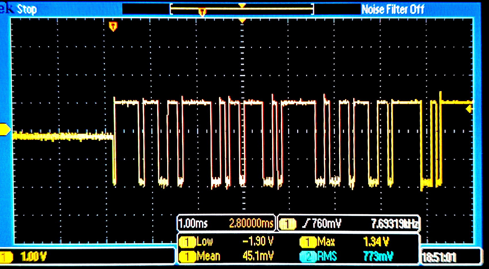

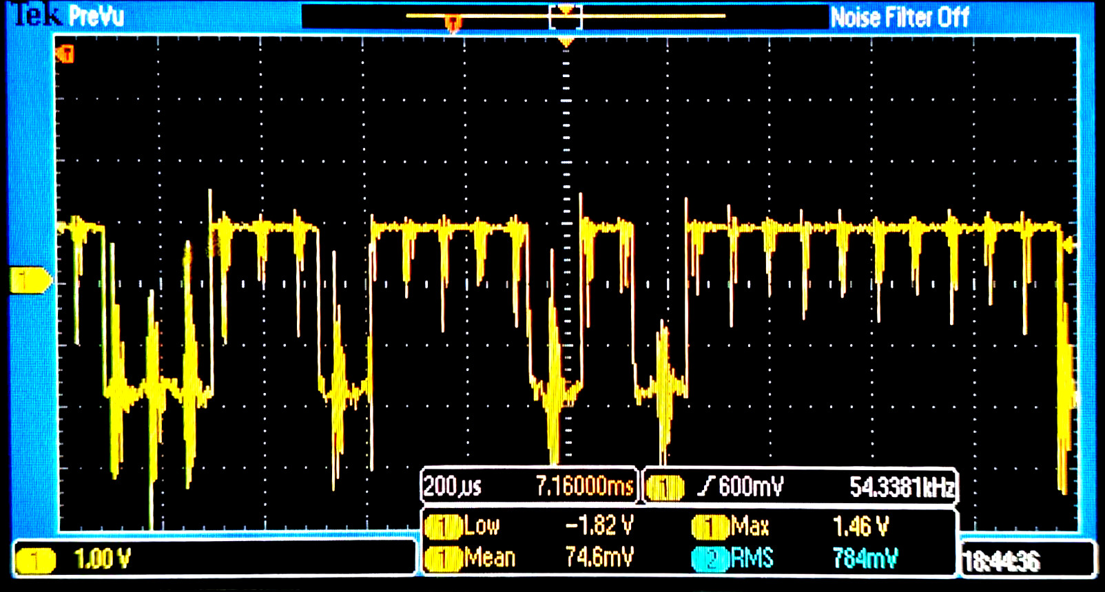

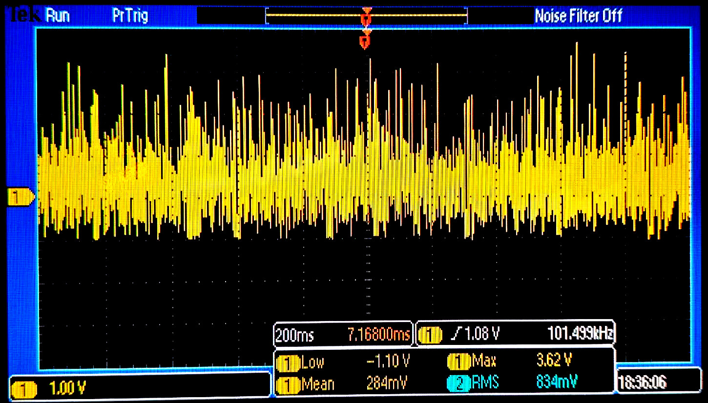

es hat etwas gedauert, bis ich wieder an die Anlage konnte, auch ist der
Fehler weiterhin da. Aber der Reihe nach.
Zunächst liefere ich ein paar Infos nach:
Im Anhang sind ein paar Oszillogramme zu sehen. Den Tastkopf habe ich
einfach in A und B vom Bus eingestochen und auf guten Kontakt geachtet.
Eingangswiderstand 1M, PE vom Oszi wurde getrennt.
In "RS485_Umrichter_aus.jpg" ist der Bus im Ruhezustand der Anlage zu
sehen. Der größte Störer dürfte wohl der vorhandene Umrichter mitsamt
Antrieb sein (ca. 15kW), der hier aber abgeschaltet ist. Gemessen habe
ich Master-seitig, weil man nur hier wirklich an den Bus rankommt.
In "RS485_Umrichter_an_Uebersicht.jpg" sieht man einen Moment, in dem
die Anlage läuft.
In "RS485_Umrichter_an_Master_Start.jpg" sieht man den Übergang vom
passiven Bus zum Senden einer Nachricht des Masters (bei ca. t=800ms).
In "RS485_Umrichter_an_Detail.jpg" ein zufälliger Ausschnitt eines
Frames, wenn die Anlage läuft.
Insgesamt sind die Timings beim Umschalten zwischen Senden und Empfangen
in Ordnung und die Slaves warten alle schön brav, bis der Master
ausgeredet hat ;-).
Wer misst, misst Mist, aber ich habe die Masseleitung vom Tastkopf mal
durch eine Feder ersetzt, in der Hoffnung, nicht allzuviel
eingestrahlten Müll einzufangen.
Was sagt ihr zu den Bildern? Sieht für mich eigentlich katastrophal aus
- wobei das aber auch von meiner Art der Messung kommen kann, ich
versuche an einen echten Differentialtastkopf zu kommen.
Das ist bei dieser Anlage nicht wirklich möglich. Der Grund ist, dass
die Slaves auch noch mit anderen Teilen der Anlage verbunden sind, die
alle von der gleichen 24V-Spannungsversorgung gespeist werden. Wenn ich
hier eine separate, isolierte Spannungsversorgung einführen möchte,
explodiert mir der Aufwand sowie die Teileliste. Natürlich ist das jetzt
auch ein Aufwand den Fehler zu finden, aber ich würde eine Minimallösung
bevorzugen...
Damit benutzt du das ganze Oszi als Empfangsantenne für Störungen. Da
hilft das Verdrillen der Leitungen dann auch nicht viel, wenn du mit
allem, was eigentlich als Schirmung dienen soll, die Störungen direkt
aus der Luft aufsammelst.

hinzu.
Ich nehme an, du warst bei der Messung AC-gekoppelt (0-Linie ist
verschoben).
Damit sind deine gemessenen -5V noch deutlich näher am Grenzbereich von
-7V.
Dazu kommt dann noch, dass die TVS Dioden unidirektional sind.
Wenn du also genug CM Spannung überlagerst, dass dein Signal negativ
wird, dann kappen die Dioden das Signal einfach. Du müsstest zumindest
bidirektionale Dioden nehmen... optimal wären welche, mit denen du auf
-7 - +12V kommst (also eher 2... eine bidirektionale und eine
uni-direktionale). Sonst verbaust du dir einige wichtige Eigenschaften
von RS485.
Zusätzlich sollte man andenken den Inverter zu entstören... wenn das
richtig gemessen wurde, ist das nicht wirklich toll...
73
Das IST katastrophal. Wenn diese massiven Störungen nicht nur
messaufbaubedingt sind, sondern auch in der realen Schaltung auftreten,
dann kann der Bus nicht funktionieren. Sie kommen offensichtlich vom
Umrichter und suchen sich weißgott für einen Weg zum Bus. Der Meßaufbau
ist zwar nicht optimal, erklärt aber nicht die Intensität der
Störimpulse. Immerhin hat ein korrekt aufgebauter RS485-Bus durch die
Abschlußwiderstände nur 60 Ohm und das BIAS tut auch seinen Teil, sodaß
"durch die Luft" eingestreute EMV eher nicht solche Amplituden
induziert. Ich habe auch schon genauso quick'n dirty mit dem Oszi Fehler
suche betrieben, also GND an B und Spitze an A. Etwas Schmutz hat man da
schon, aber bei weitem nicht so heftig.
Was heißt das? Werden aus den 24V noch weitere Komponenten versorgt, die
nicht zum Bus gehören?
Möglicherweise wäre es sinnvoller gewesen, anstelle der MAX485 und des
aufwendigen Geraffels zur Isolierung gleich vollständig isolierte
Transceiver wie bspw. den ADM2587E einzusetzen. Die sind nicht nur
weniger störanfällig, sondern im Endeffekt auch noch billiger.
Was sonst noch auffällt, die BIAS-Widerstände am Master sind mit 820R zu
groß, bei 5V wären 470R richtig. Und die BIAS-Widerstände an den Slaves
sind vollkommen nutzlos.

von Bruno V. (bruno_v)
Du hast die Masse des Tastkopfes auf B (oder A) gelegt? Das macht m.E.
keinen Sinn.
Entweder hast Du viele, floatende GNDs, dann nimm "irgendeinen" davon,
der am Sender oder Empfänger liegt und Oszi auf PE. Zur Analyse mit nur
einem Tastkopf reicht es meist, nacheinander zu schauen ob die Signale
sauber sind. Bei 2 Tastköpfen halt Oszi-Differenz.
Wenn Dein GND fix ist, aber nicht PE, dann mag es OK sein, das Oszi ohne
PE zu betreiben (will ich keine Aussage zu treffen, ist hier ja nicht
der Fall)
Wenn Du wissen willst, ob eine floatende Masse zappelt, dann messe sie
einfach mit einem Tastkopf.
Wenn Du wissen willst, ob 2 floatende Massen zu weit auseinander liegen
für Deine 485 Transceiver, reicht meist schon ein DVM mit (schnellem) AC
und DC und Min/Max.  Oder 2 Tastköpfe, je einer für jeden GND.

von Robert M. (r_mu)
Icke ®. schrieb:
> Der TE hat bisher nicht verraten, wie lang
> der Bus eigentlich ist und an welcher Stelle er mißt.
50m (steht im Schaltplan). Reflexionen aufgrund Fehlanpassung der
Terminierung sollten bei der Länge und 9600bps für die Integrität der
Übertragung keine Rolle spielen.
Die Bias-Widerstände an den Slaves sorgen dort für definierte Pegel  im
Fall eines Kabelbruchs oder dass nichts angeschlossen ist. K.A. ob man
das wirklich braucht, aber schaden kanns eigentlich nicht.
Ich würd auch als nächstes das Signal mal vernünftig oszilloskopieren,
direkt an einem Transceiver, 2 Kanäle, zusätzlich auch die Differenz
(sollte jedes Digital-Oszi können). GND vom Tastkopf möglichst nah am
Signalabgriff mit passender Masse verbinden, am besten mit der Feder.
Vermutlich würds auch nicht schaden, den Störungen auf der Leitung über
1nF Kondensatoren einen Ausweg nach GND zu geben.
