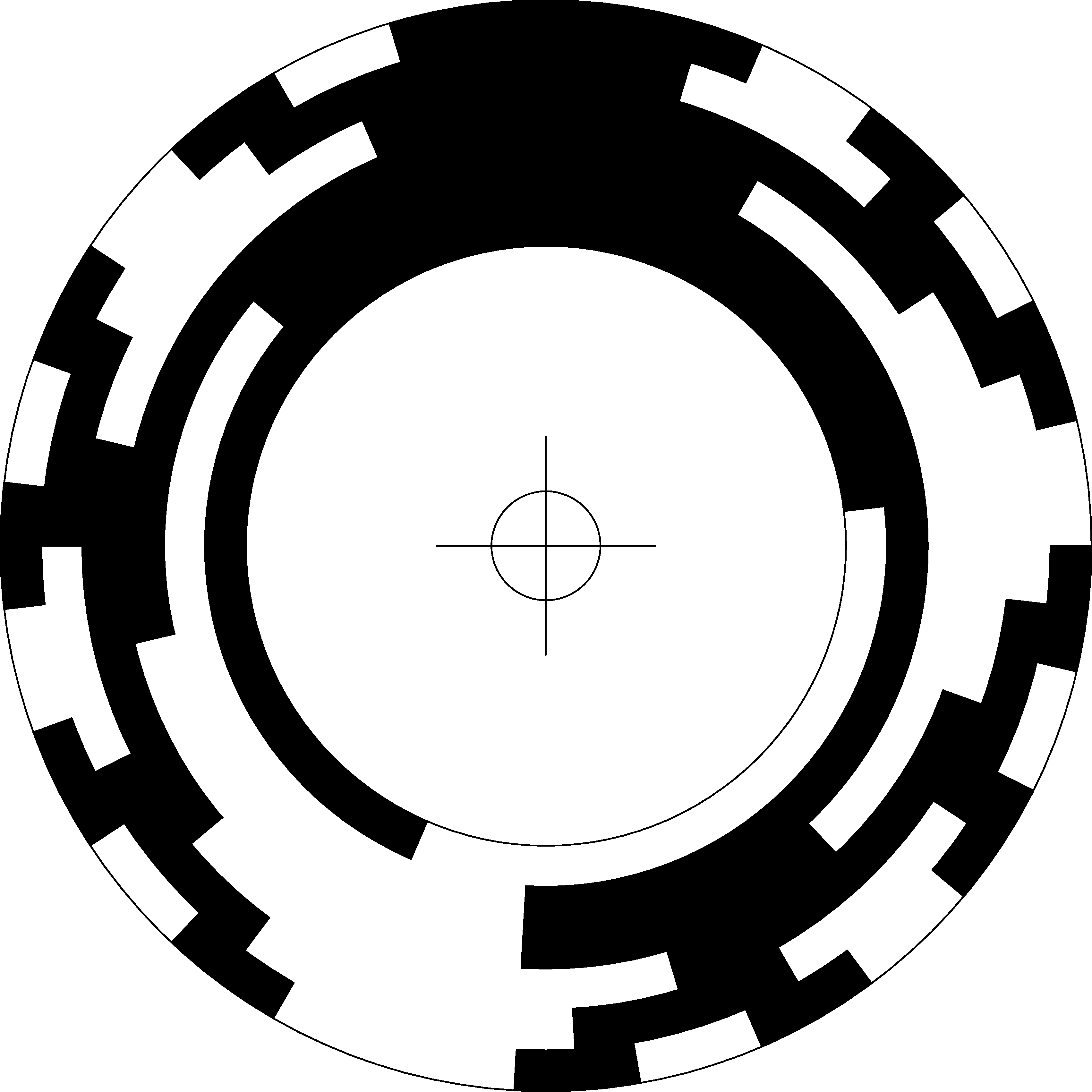

Ein Absolutgeber gibt den Drehwinkel an, ohne dass er einen
Referenzpunkt braucht, an dem er startet, um die Position zu ermitteln.
Er hat z. B. eine Drehscheibe mit verschiedenen Lochbildern in einer
radialen Zeile, welche dann codiert über Lichtschranken den Code für den
Drehwinkel abtastet.
Da bedarf es dann 6 Bit, also sechs freie SPS-Eingänge in deinem Fall.
Aber das gibt es eher ncht so zu kaufen, daher eher ein
Nockenschaltwerk, welches frei programmierbar ist, aber keine
physikalischen Nocken hat

von Günter L. (Firma: Privat) (guenter_l)
Hier ist eine 24 stufige Segmentscheibe, die man dann mit zwei
Gabellichtschranken abtasten kann.
https://german.alibaba.com/product-detail/Rotary-Encoder-Incremental-Optical-Rotary-Encoders-60223047576.html
https://www.amazon.de/gabellichtschranke/s?k=gabellichtschranke
Wenn 24 stufig nicht past, kann man auch mit ein 3D-Drucker
andere Scheiben drucken.
Oder man entwirft mit ein Grafigprogramm eine 35 stufige
Segmentscheibe, und druckt sie mit einen Laserdrucker
auf eine durchsichtige Folie. Es gibt solche Folien
extra für Drucker.

Das ist die Frage, ob ein Inkrementalgeber reicht, d.h. ob ein
Referenzfahrt bei Systeminitialisierung erlaubt ist, oder ob ein
Absolutgeber erforderlich ist. Für Inkrementalgeber braucht man
grundsätzlich 3 Kanäle (zwei Phasensignale für
Schritterkennung/Drehrichtung, eine Referenzposition)
von Christian M. (christian_m280)
> extra für Drucker.
Hab das auf Papier gemacht und mit Reflexlichtschranke abgelesen. In
Gray-Code. Funktioniert zuverlässig!
Gruss Chregu
Gray-Code für 35 Positionen?
Hört sich zumindest interessant an. Wie soll der aussehen?
Das unterste Bit ändert sich beim Gray-Code nur bei jeder zweiten
Position. Für eine ungerade Anzahl wird das schwierig.

Marcel V. schrieb:
> Genauso habe ich es für meine Datumsanzeige auch gemacht und
> anschließend die 32 Stück 5mm Löcher mit einem handelsüblichen Locher
> reingestanzt.
> Die Zahl 31 harmoniert nicht mit dem Schrittmotor, deshalb die 32
> Löcher! Da muss man dann halt mal jeden Monat einmal von Hand
> korrigieren. Davon geht die Welt auch nicht unter.
ja , diese variante gefällt mir am besten , nur elektromechanik, wenig
I/o bedarf .. sehr gut , als folie oder stabiler mit 3 d drucker...
bravo
Oh ja, meiner war für 47 Positionen und NICHT durchgehend.
Geht dann überhaupt außer 2^n?
Gruss Chregu
von Rainer W. (rawi)
Genau darauf zielte meine Frage. Beim Gray-Code müssen ALLE benachbarten
Zustände jeweils einen Hammingabstand von genau 1 haben und das geht
IMHO für zyklische Encoder wegen der Code-Spiegelung nur für 2^n
Zuständen.
Falls an der Nahtstelle beim Zyklus für ungleich 2^n ein anderer
Hammingabstand auftritt, kann man sich mit einer zusätzlichen Taktspur
helfen, aber damit hat man keinen Gray-Code mehr, sondern kann genauso
gut jede andere Kodierung verwenden, z.B. einfach binär hochzählen.

Drehgeberauswertung, schaut man in Danneggers Code stellt man fest es
muß gradzahlig sein:
> Zuständen.
somit scheidet schon mal:
"dregeber 35 schritte" aus
Diese "35" kam weder von Prellen noch von Verständnis, also bevor du
schimpfst gehe in dich und lasse deinen persönlichen Frust nicht an die
Helfer raus und Sigrid ist ein weiblicher Vorname der gerne in Foren zum
trollen gewählt wird wegen Nachsicht und mehr Hilfeerwarten täuscht aber
die Helfer und ist damit unehrlich und auch kein netter Zug.
Muss ja nicht. Nur gibt es bestimmt keinen Encoder, der 35 Positionen
besitzt und Gray-Code verwendet.

Die meisten Encoder haben nur zwei um 90 Grad phasenverschobene
Rechteckausgänge, Die heißen eher incremental encoder.
Wenn es absolute Zahlen ausgeben soll, sind das absolute Encoder:
https://www.mouser.de/c/electromechanical/encoders/?type=Absolute
Hier ist der Ausdruck "Detent" zu lesen, das sind die Rastschritte, die
nicht mit der Anzahl der Stufen übereinstmmen muss.
Die Absolutencoder können eine binäre Zahl ausgeben, dafür gibt es z.B.
ein IC von Avago
https://www.mouser.de/datasheet/2/678/avgos05605_1-2291056.pdf

Das IC ist nur Teil eines Encoders, hier nur die Absolut-Encoder mit 16
Bit
https://www.mouser.de/c/electromechanical/encoders/?resolution=16%20bit&type=Absolute&sort=pricing
Hier die application note zum Aufbau, ein rotierender Magnet auf einer
Achse dicht über dem IC.
https://docs.broadcom.com/doc/AV02-0189EN
16 Bit also 65536 Stufen ist natürlich weit übertrieben, aber das könnte
man ja auf die gewünschte Stellenzahl reduzieren.
65536:35= 1872,457142857

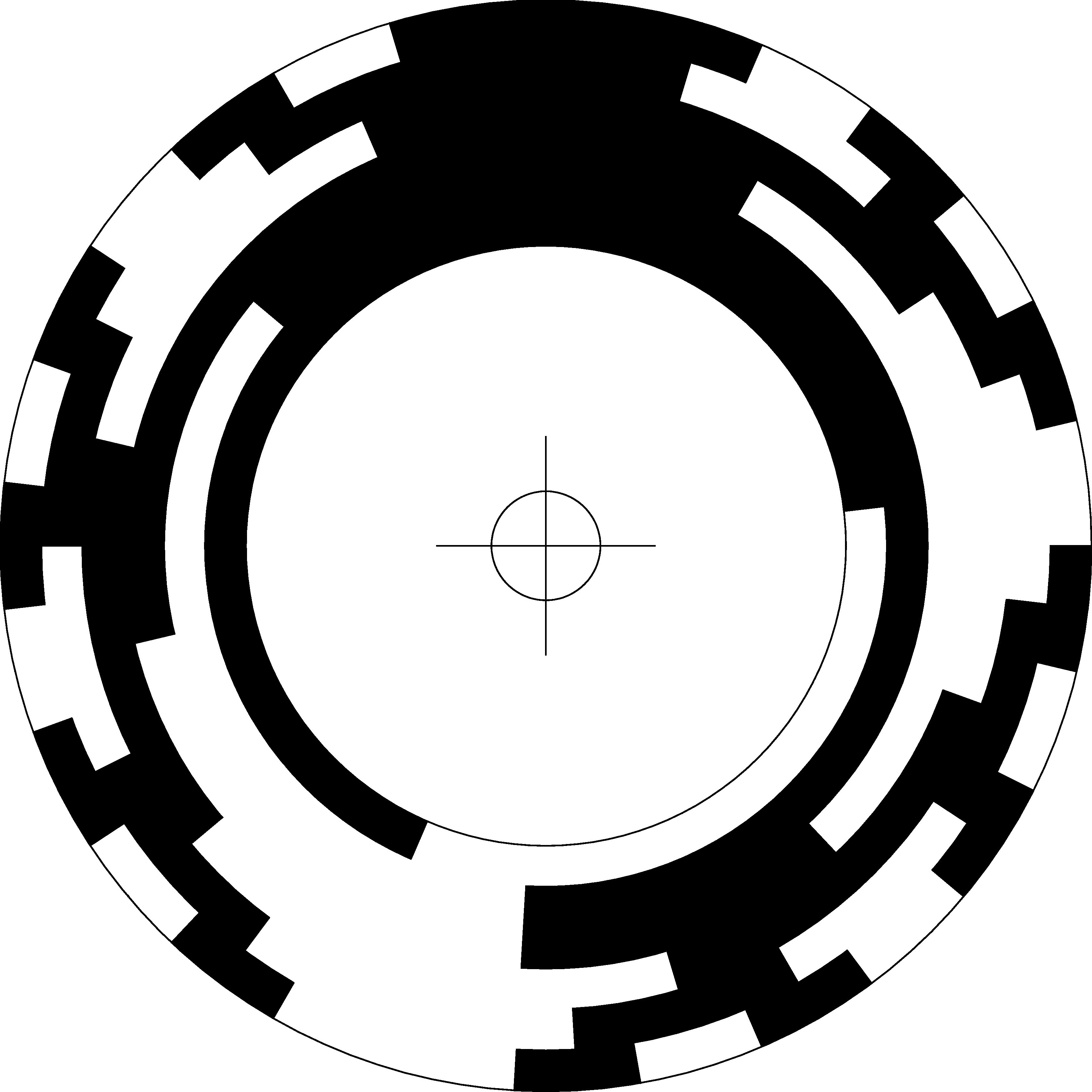

von Marcel V. (mavin)
> Rechteckausgänge
Damit lässt sich nur die Drehrichtung und die Anzahl der Rastungen
erkennen, nicht jedoch die genaue Position wenn die Versorgungsspannung
zwischendurch abgeschaltet wurde. Eine einfache Lochscheibe mit nur
einer Gabellichtschranke erkennt nur, dass der Drehschalter gedreht
wird, jedoch nicht in welche Richtung und somit gibt es auch keine
genaue Position.
Für die Richtungs- und Positionserkennung sollte man am besten die
Gray-Code-Scheibe von Christian M. verwenden. Die merkt sich auch noch
die Position nach Abschalten der Versorgungsspannung.

von Sigrid P. (Firma: non electrics) (teox)
Des rätzels lösung
eine lochrasterscheibemit lichtschranke für 35 zählschritte
2. lochrasterscheibe , mit 2 hintereinandergeschaltenen lichtschranken
oder optoelementen ... welche beim drehen eine zeitverzögerung
verursachen ,,
diese wird erfasst, und damit wird die drehrichtung bestimmt ...
nuuu , fertisch
lg Si

von Thomas S. (thommi)
Nein.
Eine Lochrasterscheibe mit sechs radial liegenden verschieden angelegten
Löchern pro 10 Grad und sechs Lichtschranken, welche diese Löcher
abfragen.
Je nach Anzahl der Löcher kannst du dann den Drehwinkel erfassen.
Wie du dann die Löcher anordnest, ist eigentlich egal, aber Binärcode
vereinfacht das.
Damit kannst du jederzeit zuverlässig den Drehwinkel erfassen.
Z.B. Loch=1, kein Loch =0
0 Grad= 000000
10 Grad =000001
20 Grad 000011.etc...
Da bedarf es an der SPS sechs freie Inputs, anstatt 36, und die
Schalterstellung ist immer genau definiert. Das ist der
Absolutdrehgeber.
Er gibt immer die Schalterstellung direkt an im Gegensatz zum
Inkrementaldrehgeber. Der zählt nur von einem vorbestimmten
Nullwert/Referenzpunkt nach oben. Wenn du bei Schalterstellung 15 die
SPS einschaltest, dann weiss der Inkrementalgeber, sagen wir mal auf
Deutsch Aufzählgeber nicht, dass er auf Stellung 15 steht, er geht von
Null aus.
Ein Absolutgeber weiss aber ob seiner Codierung, eben z. B. 000001 nach
Lichtschrankenabfrage, dass er auf Stellung 1 ist.
Was da 10 Grad oder 360 Grad ist, kannst du dann frei bestimmen, was die
Löcher betrifft, aber ich würde den Binärcode empfehlen.
Etwas mehr Info wäre dennoch OK.
Du schaltest 35 Ausgänge auf irgend eine Schaltung, welche nicht eine
SPS ist. Du möchtest dennoch der SPS den Schalterstatus melden.
Soll die SPS den Motor für den Stufenschalter steuern, oder ist das
ganze extern der SPS, und soll in die SPS nur irgendwie eingebunden
werden?
Thomas S. schrieb:
> Nein.
> abfragen.
> vereinfacht das.
> 0 Grad= 000000
> 10 Grad =000001
> Absolutdrehgeber.
> Null aus.
hm?
also eine scheibe mit löchern , wird von der sps als zähler deklariert
,, dabei , ist beim inbetriebnahme der anlage , der stufenschalter immer
auf null.. um einen referenzpunkt zu haben
dann zählt die sps .. pro schalterstellung mit einer lichtschranke hoch

Es reichen doch 6 Lichtschranken, 6 bit. Geht sogar in TTL-Logik, ohne
LS oder HC...
Das würde in der Tat sogar für 64 Schalterstellungen reichen, aber dann
musst du das komplette Binärsystem fehlerfrei und in korrekten radialen
Abständen in die Lochscheibe reinstanzen können. Mechanisch ist das also
aufwendiger!

Vor allem muss man das zweimal machen. Wenn der Frust über sprunggafte
Falscherkennungen trotz penibelster Ausrichtung der Lichtschranken nicht
weichen will, schmeißt man die Scheibe mit dem Binärcode schliesslich
weg, und stanzt eine mit Graycode.
