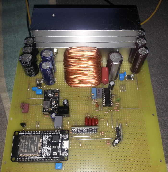

Vielleicht gleich ganz kurz zum Hintergrund, bevor wieder jemand sagt,
ich würde den nicht preisgeben wollen oder Salami-Taktik betreiben.
Mir geht es um meinen PV-Akkulader, den ich gerne WiFi-fähig hätte.
Daher ESP32, das bastle ich mir nicht selbst mit einem AVR oder so. Die
beiden Bibliotheken (Adafruit_ADS1X15 und Adafruit_MCP4725) habe ich
bereits eingebunden, aber noch nicht benutzt (keine Ahnung, ob sie dann
in voller Länge in den Code eingebunden werden wenn man sie nicht
benutzt, oder ob der Compiler das weg-optimiert). Der dadurch
entstehende Beispiel-Webserver mit Bibliotheken benötigt 70% der
1,3Mbyte, also bleiben mir noch ca. 380kByte für den Rest des Programms.
Das soll aus ein "paar Webseiten" und der Steuerung des PV-Laders
bestehen, also das MPP-Tracking und wenige Steuerfunktionen übernehmen.
Sowas wie Lüfterregelung (wenn ichs hinkriege) oder einfaches
Ein/Aus-Schalten der Spannungswandler, die nachts nicht laufen müssen.

Ich buddle diesen Thread mal nochmal aus. Die Flash-Größe ist zwar nicht
mehr das Problem (das Programm belegt erst 73% des möglichen Speichers,
das ist bislang nur 2% gewachsen), allerdings habe ich mit dem
ESP32-Modul ein neues Problem und hier waren ein paar fähige Leute mit
mehr ESP32-Erfahrung als ich dabei.
Das Ding macht Resets wenn der davon gesteuerte StepUp-Wandler läuft -
und ich kriege es nicht hin, das mit verbundenem USB zwecks Fehlersuche
zu reproduzieren. Ist das Board über USB mit dem PC verbunden, kann man
stundenlang mit 150W (mehr gibt das Netzteil nicht her) den Akku laden,
ohne einen Reset des ESP32. Ich fange langsam an zu glauben, daß sich
das Modul irgendwas über den offenen USB fängt, was einen Reset auslöst.
Kann ich das irgendwie verhindern, z.B. die USB-Datenleitungen auf Masse
ziehen oder den USB irgendwie deaktivieren (auch wenn man dadurch die
serielle Kommunikation verliert und zum Flashen einen manuellen Reset
auslösen muss)?

Evtl. die Verbindung zwischen dem CP2102 und dem EN des ESP32
auftrennen, bzw. einen Jumper einfügen?

Alexander schrieb:
> https://www.remma.net/?p=5139
Ich würde einfach kein USB-Kabel anschließen..
Das ist ja das Problem. :)
Wenn ich den ganzen MPP-Tracker über USB mit dem PC verbinde, läuft
alles prima... sobald man diese Verbindung unterbricht gibts nach
wenigen Sekunden bis maximal ein paar Minuten einen Reset.

Falls der Reset vom Watchdog ausgelöst wurde gibt dieser auch eine Info
auf Serial aus. Das könntest du erstmal mit einem externen CP2102 über
HTerm auslesen. Ich tippe auf Brownout.
https://docs.espressif.com/projects/esp-idf/en/v4.2/esp32s2/api-guides/fatal-errors.html#brownout
Brownout Reset ... Das ist dank immer noch Oszi-Mangel schwierig zu
überprüfen, aber eigentlich war ich da nicht nachlässig, die
Stromversorgung sollte passen. Ich habe am ESP-Modul Kondensatoren
verbaut (5 und 3,3V), habe mir einen 1µF Folienkondensator direkt an die
3,3V-Pins des ESP32-Boards gelötet, das bringt aber keine Verbesserung.
Wenn sich das durch die 5V aus dem USB-Kabel beheben lässt, würde das ja
heißen, daß die 5V wackelig wären. Die kommen aus einem Regler mit 500mA
(der mit 14V versorgt wird) und da hängt nichts weiter dran als zwei
ACS712 Stromsensoren und das ESP-Modul. Der 3,3V-Regler auf dem
ESP32-Board versorgt zusätzlich einen ADS1115 ADC und einen MCP4725 DAC,
aber die werden auch bei eingestecktem USB-Kabel über diesen 3,3V-Regler
versorgt.
Ich kann den Wandler auch mit Nullleistung laufen lassen (also
PWM-Regler und Lüfter aktiv, belastet beides die 14V), da passiert auch
kein Reset - sondern erst, wenn man da etwas Leistung drüberschickt.
Ich glaube, ich löte testweise mal 'nen extra großen Elko (Solid) an die
5V, mal sehen ob sich was ändert. Oder ist ein EN-Reset durch den CP2102
lang genug, daß man den mit einer LED sehen würde wenn man eine an den
EN-Anschluss lötet?
von Alexander (alecxs)
Dann ist es wohl eher ein EMV Problem. LED sähe man nicht am Reset.
Denke auch nicht dass der EN überhaupt bedient wird, der Reset wird
vermutlich intern ausgelöst.

Genau das weiß ich halt nicht, wenn man die serielle Nachricht über den
USB lesen möchte, tritt der Fehler nicht auf. Also weiß ich nur, daß das
mit dem USB zusammenhängt - und der CP2102 kann halt einen Reset
auslösen, ich wüsste gerne wann bzw. ob er das tut oder nicht.

Ben B. schrieb:
> der CP2102 kann halt einen Reset auslösen
Laut Schaltplan tut er das über DTR, RTS. Du könntest R21, R22 runter
kratzen wenn Du die findest. Oder Du legst den EN mit 330Ω auf 3v3.
Ich glaube aber ehrlich gesagt nicht an Deine Theorie. Das wäre bestimmt
schon anderen aufgefallen. Du schreibst 14V Spannungsversorgung und 14V
PWM Lastkreis, das klingt sehr danach dass der Step-down Wandler und der
StepUp-Wandler von derselben Spannungsquelle versorgt werden. Du
solltest Dir den Step-down Wandler genauer anschauen, mit dem ESP32 ist
alles in Ordnung.
Die Stromversorgung sieht so aus, daß es mit einem 1A-Schaltregler von
36V (bis 42V) auf die 14V runter geht und dann mit einem weiteren
integrierten Schaltregler auf die 5V, die das ESP-Board versorgen.
Ich bin mir da eigentlich recht sicher, daß mit diesen 5V alles okay
ist... diese versorgen zwei ACS712 Stromwandler, die ihren Nullpunkt auf
die halbe Betriebsspannung legen (2,5V, die mit dem ADS1115 gemessen
werden). Mit der USB-Versorgung (zum Flashen, mit inaktivem 36V- und
14V-Kreis) habe ich da nur 4,6V und deutliches Gezappel in den
Messwerten, ohne USB (mit dem 5V-Schaltregler) sind die Messwerte
ziemlich stabil, auch während der Wandler mit 150W läuft. Also ich mag
nicht so recht glauben, daß die 5V einknicken.
Naja, ich habe etwas Zeit... werde mal ein bißchen probieren.
150W sind bei 10% duty schon 1A, das kann irgendwie nicht stimmen.
Bring das nicht durcheinander, die 150W beziehen sich auf den 36V
Lastkreis, nicht auf die Stromversorgung der Steuerelektronik.
Das Ding soll erstmal mit den vorhandenen Modulen arbeiten (27..30Vmpp
auf 30..42V Ladespannung), deswegen Auslegung als reiner StepUp-Wandler
wie die MPPT-Leistungsstufe meines geplanten 4kW-Wandlers. Damit kann
ich diese Module erst einmal besser ausnutzen und den MPP-Tracker
programmieren.
So, Nachtrag:
Also die EN-Resets durch die Arduino-IDE sieht man deutlich wenn man
eine LED an EN anschließt (über 100 Ohm nach +3,3V). Allerdings kommt
mir der EN bei meinem ESP-Board extrem kitzlig vor, eine Berührung des
EN-Pins reicht aus, um einen Reset auszulösen (und das sieht man auch
nicht mit der LED). Okay, so nicht - ich glaube, da muss mal ein
größerer Folienkondensator und ein relativ niederohmiger Widerstand nach
3,3V dran und dann mal sehen ob das Problem immer noch auftritt.
Der EN-Pin ist auch alles dauer-aktive Hardware, also keine Möglichkeit,
den nach dem Start in Software abzuschalten?
Ich bin mir inzwischen auch sicher, daß der Controller nicht crasht und
hängt. Der Wandler geht nach so einem Reset in einen sicheren Zustand
(alles aus und Ruhe), das macht das Programm unmittelbar beim Start des
ESP32. Danach wartet es im Moment beim Start noch auf Aufnahme ins WLAN
und wenn die aus irgend einem Grund nicht erfolgt, wartet es bis in alle
Ewigkeit. Das sieht dann von außen so aus wie ein Festhängen.
Und falls es Mitlesende interessiert: Eine Stolperfalle bei der
Arduino-IDE habe ich schon gefunden. Wenn man eine Funktion mit
Rückgabewert (besp. "int blah(blub) {}") aufruft und diese sich ohne
"return irgendwas" wieder beendet, crasht das Programm.
Ben B. schrieb:
> Allerdings kommt mir der EN bei meinem ESP-Board extrem kitzlig vor,
> eine Berührung des EN-Pins reicht aus, um einen Reset auszulösen
Also bei mir nicht. Der EN muss mindestens auf 0.6V runter um einen
Reset auszulösen. Liegt vielleicht an Deiner LED.
edit: Meine sind nicht original. Ich nutze die mit USB-C. Und diesen
Step-down Wandler an 42V.
https://www.aliexpress.com/item/1005004268911484.html
https://www.aliexpress.com/item/1005003635879622.html
Hmpf.
Habs gefunden. Es ist tatsächlich ein kurzer Ausfall der 5V-Spannung.
Sieht man aber erst, wenn man einen dicken Elko dranlötet, weil der
Wandler dann einen Moment für den Wiederanlauf braucht.
So, dann werde ich mal schauen, obs der 5V oder 14V Wandler ist und wie
ich das stabil kriege.
So, 14V-Regler rausgeschmissen und provisorisch einen anderen
eingebaut - sieht nicht mehr so schön aus, aber funktioniert.
Man darf diesem China-Müll wirklich nicht vertrauen. Wenn man will, daß
irgendwas vernünftig funktioniert, dann muss man es selbst bauen. Sogar
so'ne mini Schaltreglerplatine. Zum Kotzen.
Ich hab auch etwas länger gesucht und probiert, zwar keine schmutzige
Spannungsquelle aber teilweise Peaks bis 50V (für einen 36V Akku) haben
mir einige Step-down zerstört. Bin mit dem verlinkten ganz zufrieden,
haben noch etwas Reserve und kosten nichts. Man muss nur ein paar mehr
bestellen, ungefähr 1/10 schon bei Lieferung defekt.
Vielleicht sollte ich die mal probieren.
Die Platine, die ich rausgeschmissen habe, ist mit einem MP9486
bestückt. Haben die Chinesen zwar fleißig die Beschriftung
runtergelasert, aber die Suche danach war trotzdem erstaunlich einfach -
vor allem, wenn ein Beinchen ganz offensichtlich NC ist.
Einziger Nachteil, die Versorgungsspannung für den PWM-Teil sind jetzt
nur noch 12V anstelle 14V. Das knabbert gleich minimal an der
Wandlereffizienz. Das ist auch nur ein aus einem defekten
E-Scooter-Fahrtregler rausgeschnittenes Platinenstück mit einem SY8502,
lässt sich leider nicht ganz so leicht auf 14V modden wie es bei der
anderen Platine war (die hatte vorher 24V), aber funktioniert dafür
einwandfrei. Nichts hält (und funktioniert) so lange wie ein
Provisorium.
Jetzt muss ich nur noch die Lüftersteuerung einbauen (Minimaldrehzahl
funktioniert schon, Regelung und Auswertung des Tachosignals noch nicht)
und die Temperaturmessung des Kühlkörpers (muss ich mit dem internen
A/D-Wandler des ESP32 und einem NTC machen, kriege ich wahrscheinlich
nicht super schön hin, aber wird für eine Lüfterregelung ausreichen)...
und dann ist das Geschoss eigentlich fertig.
