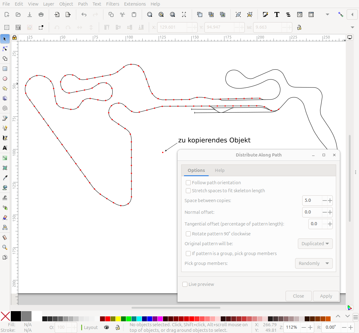

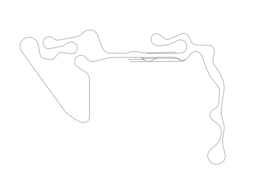

Aus einem SVG (mit Inkscape erstellt) soll ein Pfad in Koordinaten von
gleichmässig verteilten Punkten umgewandelt werden. Das angefügte SVG
zeigt den Pfad. Keine Angst, ich mache schon einen einzigen Pfad daraus,
wenn es denn soweit ist! Mit welchem Programm/Script kann ich das
bewerkstelligen?
Hintergrund: Von der Steuerung meiner Modelleisenbahn kann ich die
Position eines Zuges erhalten und würde die gerne graphisch anzeigen.
Also ein roter Kreis oder so der auf der Linie entlangfährt. Wenn ich
nun eine Tabelle hätte mit einigen hundert Punkten wäre der Rest für
mich kein Problem. Zwischenwerte kann ich interpolieren! Manuelles
eintragen von so vielen Punkten würde ich gerne vermeiden...
Vielleicht gibt es ja auch noch andere, einfachere Lösungen! Freue mich
auf Ideen!
Gruss Chregu
von Christian M. (christian_m280)
Ups, sehe gerade, ich habe eine ungültige SVG-Datei hochgeladen. Diese
Datei habe ich abgespeckt, bis sie gerade noch ladbar ist für:
https://www.unionbytes.de/downloads/VectorGraphic.pbi
Im Anhang die gültige SVG.

von Walter T. (nicolas)
Ich finde diese Art von Grfik-Programmierung auch immer als sehr
motivierend. Man sieht einfach sofort, was man gemacht hat.
Inkscape kann dir dabei helfen, Koordinaten äquidistanter Wegpunkte zu
generieren:
Mit "Extensions/Generate from Path/Distribute Along Path" kannst du ein
Objekt (am besten einen kleinen Kreis) wiederholt als Kopie auf einem
gegebenen Pfad platzieren. Der Abstand zwischen den einzelnen Kopien
entlang des Pfads kann durch den Parameter "Space between copies"
festgelegt werden. Das Kästchen "Follow path orientation" sollte
deaktiviert sein, denn dadurch werden die Kopien nur verschoben und
nicht rotiert was die Ermittlung der absoluten Koordinaten (s.u.)
vereinfacht. Weitere Infors liefert der "Help"-Tab des Dialogs.
Die neu generierten Objekte sind in einer Gruppe zusammengefasst und
sehen in der SVG-Datei wie folgt aus:
    <g
       id="g111">
      <circle
         style="fill:#ff0000;stroke-width:0.499999;stroke-linejoin:round"
         cx="128.06248"
         cy="189.31512"
         r="0.5"
         transform="translate(88.394, -32.963)"
         id="circle1" />
      <circle
         cx="128.06248"
         cy="189.31512"
         r="0.5"
         transform="translate(82.7215, -31.9805)"
         id="circle2" />
    </g>
Die Koordinaten cy und cy sind dabei diejenigen des ursprünglichen
Objekts und für alle Kopien gleich. Zu diesen Koordinaten muss die
Verschiebung in "transform" hinzuaddiert werden, um die absoluten
Koordinaten der Punkte zu erhalten.
Das funktioniert hervorragend!
Weiss jetzt auch warum! ;-)
Hallo Yalu,
geht doch nicht so ganz einfach:
-einen Kreis (circle) kann ich nicht auf den Pfad anwenden, kommt ein
Python-Error*. Und ein Path hat dann 8 Nodes und gibt viele Daten
-nachher muss ich noch "Zerlegen", damit es einzelne Objekte sind, aber
das ist kein Problem
Traceback (most recent call last):
  File "pathalongpath.py", line 292, in <module>
    e.affect()
  File "inkex.py", line 289, in affect
    self.effect()
  File "pathalongpath.py", line 209, in effect
    self.prepareSelectionList()
  File "pathalongpath.py", line 145, in prepareSelectionList
    self.objectsToPaths(self.patterns)
  File "pathmodifier.py", line 241, in objectsToPaths
    newnode=self.objectToPath(node,doReplace)
  File "pathmodifier.py", line 235, in objectToPath
    inkex.errormsg(_("Please first convert objects to paths!  (Got [%s].)") % node.tag)
UnicodeDecodeError: 'ascii' codec can't decode byte 0xc3 in position 9: ordinal not in range(128)
Gruss Chregu
Christian M. schrieb:
Was ist passiert? Ist zwischenzeitlich ein Meteorit eingeschlagen? ;-)
Vermutlich hast du eine andere Inkscape-Version (ich habe 1.3.2), bei
der das zu verteilende Objekt zwingend ein Path sein muss (ein Kreis ist
keiner). Mit "Path/Object to Path" kannst du den Kreis in einen Path
konvertieren, dann sollte es funktionieren.
Bei mir werden nach der Konvertierung die Kreise durch vier
90°-Kreisbögen dargestellt:
      <path
         style="display:inline;fill:#ff0000;stroke-width:0.499999;stroke-linejoin:round"
         d="m 126.94166,196.50833 a 0.5,0.5 0 0 1 -0.5,0.5 0.5,0.5 0 0 1 -0.5,-0.5 0.5,0.5 0 0 1 0.5,-0.5 0.5,0.5 0 0 1 0.5,0.5 z"
         transform="translate(90.014, -40.156)"
         id="path2" />
Der Bezugspunkt liegt nun aber nicht mehr im Mittelpunkt des Kreises,
sondern an seinem rechten Rand. Das muss bei der Umrechnung in absolute
Koordinaten berücksichtigt werden, indem von der x-Koordinate noch der
Kreisradius (hier 0.5) subtrahiert wird.

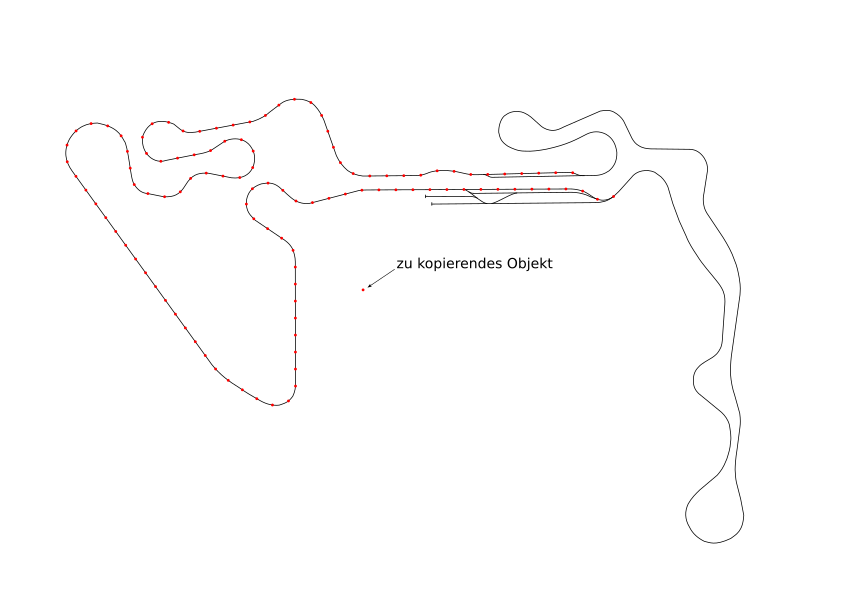

Habe 0.92, Windows. Habe mal eine neuere Version installiert gehabt,
aber wieder gewechselt, bin nicht damit zurechtgekommen...
Habe unterdessen einen kurzen Strich genommen, der wird auch schön um
die Kurven gelegt. Bekomme dann einen Datensatz wie:
    <path
       style="fill:none;stroke:#ff0000;stroke-width:0.26458332px;stroke-linecap:butt;stroke-linejoin:miter;stroke-opacity:1"
       d="m 175.32852,253.84516 c 0,0 -0.99999,0.005 -0.99999,0.005"
       id="path2380" />
und muss nur noch die zwei Zahlen nach d="m extrahieren. Das PureBasic

und in der Datei steht schön:
167.02807,253.86809
166.02808,253.87309
165.02809,253.87809
164.0281,253.88309
163.02811,253.88809
162.02813,253.89309
161.02814,253.89809
160.02815,253.90309
usw.
Jetzt noch Offset und Skallierung. Vielen Dank für die Hilfe!
Ja, das geht natürlich auch. Der Strich ist wahrscheinlich das
einfachste Objekt, dass als Path durchgeht.

So habe nun einen rudimentären Anzeiger programmiert. Was jetzt mit dem
TrackBar einstellbar ist, kommt dann von der Zug-Steuerung. Bild, Source
und .exe im Anhang! Bild flackert noch, weil immer neu gezeichnet -
mach's dann mit einem Sprite!
Vielen Dank an Alle für die Hilfe!
Gruss Chregu
