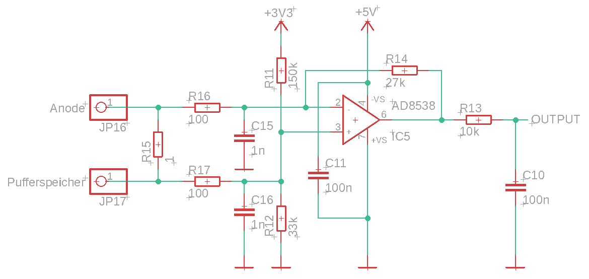

ich bin gerade dabei eine Schaltung zu entwerfen, die es mir erlaubt,
den Strom, der zwischen Opferanode und Warmwasserspeicher fließt, zu
messen.
Das Signal soll mit einem ATmega32u4 (Vcc=3,3V) verarbeitet werden.
Messungen an der Opferanode haben folgendes Verhalten gezeigt:
Leerlaufspannung = 0,17V
1000 Ohm : 0,16V  -> 0,16mA
100 Ohm  : 0,10V  -> 1,0mA
10 Ohm   : 0,022V -> 2,2mA
6 Ohm    : 0,013V -> 2,2mA
Mein Plan ist, mittels Shunt zu messen.
Bei der aktuell vorhandenen Leerlaufspannung (die Anode habe ich erst
vor zwei Wochen eingebaut, ist also quasi neu) von 0,17V dürfte der
Widerstand also nicht größer als etwa 10 Ohm sein, um den Stromfluss
nicht zu beeinträchtigen.
Da die Leerlaufspannung im Laufe der Zeit absinken wird, sollte der
Shunt denke ich nicht größer als 1 Ohm sein.
Der Strom kann sich auch umkehren. Und zwar, wenn die Anode nicht mehr
funktionsfähig ist und sich somit der Speicher auflöst. D.h. ich möchte
auch negative Ströme messen können.
Als ich die Anode neu eingebaut hatte, habe ich Ströme bis 6mA gemessen.
Daher lege ich den Messbereich fest auf -2mA bis +10mA.
Die gewünschte (!) Genauigkeit wäre 0,1mA.
Im Anhang die angedachte Schaltung.
Mit den gewählten Widerstandswerten ergibt sich eine Verstärkung von
270.
Der Offset beträgt 0,595V.
Der Messbereich ist somit 0V=-2,2mA bis 3,3V=10,0mA.
Der OP ist ein AD8538 Präzisionsverstärker mit typ. 5µV Offset.
Die Auflösung wäre 0,0030 mA/LSB.
Ich kenne mich bzgl. OP-Auslegung nocht nicht so gut aus.
Die 5µV Offset ergeben bei einer Verstärkung von 270 = 1,35mV.
Der Umrechnungsfaktor ist 270mV/mA, somit wäre das ein Fehler von
lediglich 0,005mA? Hab ich das richtig gerechnet?
Welche Fehler müsste man denn sonst noch betrachten? Ich kann die
Messwerte dann ja auch kalibrieren, sollte somit recht genau werden?
Was haltet ihr davon? Ist das so brauchbar?
Und Zusatzfrage: Machen die angedachten Kerkos so Sinn?
Offsetfehler, Leckströme, Luftfeuchtigkeit, Spinnenscheiße,
Flussmittelreste, usw...
Bei welcher Auflösung?
Wozu ein Differenzverstärker, wenn das Signal ganz einfach massebezogen
abgegriffen werden kann? Wozu 2 Versorgungsspannungen? Taugen die 3V3
als driftfreie und stabile Referenz für den Offset?
Nein, an die OP-Eingänge dürfen keine Kondensatoren. So bastelt man ganz
schnell einen Oszillator.
Mir reicht theoretisch schon eine Auflösung von 0,1 mA. Was bringt mir
schon die hohe Auflösung wenn die Genauigkeit nicht gegeben ist.
Mit dem 1 Ohm Shunt und der Verstärkung von 270 komme ich auf eine
Auflösung von 0,003 mA/LSB. Somit deutlich mehr als ausreichend.
Weil ich, wie erwähnt, auch negative Ströme messen können will.
Der Stromfluss dreht sich um, sobald sich der Puffer auflöst und nicht
mehr die Opferanode.
Die Schaltung wird im Keller betrieben, somit gibt es so gut wie keine
Temperaturschwankungen. Lokale Wärmebildung ist auch nicht vorhanden.
Daher dürfte der Temperaturdrift quasi keine Rolle spielen.
Die 5V habe ich nur gewählt, weil OPVs ja gerne etwas Puffer haben. Aber
stimmt schon, für den ausgewählten AD8538 wäre das nicht nötig.
Wichtig ist vmtl., dass die Versorgungsspannung für den OPV stabil ist
und dass beim Spannungsteiler R11/R12 die Ratiometrie zu den 3V3 gegeben
ist, die gleichzeitig die VREF für den ADC sind?
Danke! Die fliegen also wieder raus.
Korrektur: Hatte fälschlicherweise mit 12bit gerechnet. Der ATmega hat
aber nur 10bit. Sind somit 0,012mA/LSB.

von Rainer W. (rawi)
Nein, Was sollen die bewirken?
Ein einziger in der Gegenkopplung würde den Ausgang ruhig halten. Alles
andere erzeugt nur Phasenverschiebungen und reduziert die Phasenreserve.
Warum verwendest du nicht einen INA240 o.ä.?

von D. F. (freeze)
Rainer W. schrieb:
Dachte einfach als Eingangstiefpass um höherfrequente Störungen
rauszufiltern.
Meinst du damit den C10? Oder wo sollte einer hin?
Weil ich keinen Shop gefunden habe, der den INA240A4 vertreibt.
Und der China-Ware auf eBay traue ich nicht wirklich.
Mit 0,1% Widerständen komme ich mit dem AD8538 ebenfalls auf einen
Gain-Error von max. 0,2% wie beim INA240 auch. Der Offset ist beim
AD8538 sogar etwas geringer als beim INA240. Gäbs sonst noch Vorteile
mit dem INA240, außer dass die paar Widerstände integriert sind?
Parallel zu R14
12000 am Lager sollte doch für deinen Bedarf reichen ;-)
https://www.mouser.de/c/?q=INA240A4
Sammelbestellung laufen hier regelmäßig im Forum.

Wenn die Schaltung den Pufferspeicher hochohmig auf Potential legt (150k
33k 3,3V) funktioniert das nur, wenn alles hochohmig gegen Masse ist.
Also keine Leitung zu irgendeiner Auswertung und leckstromfreies
Netzteil.

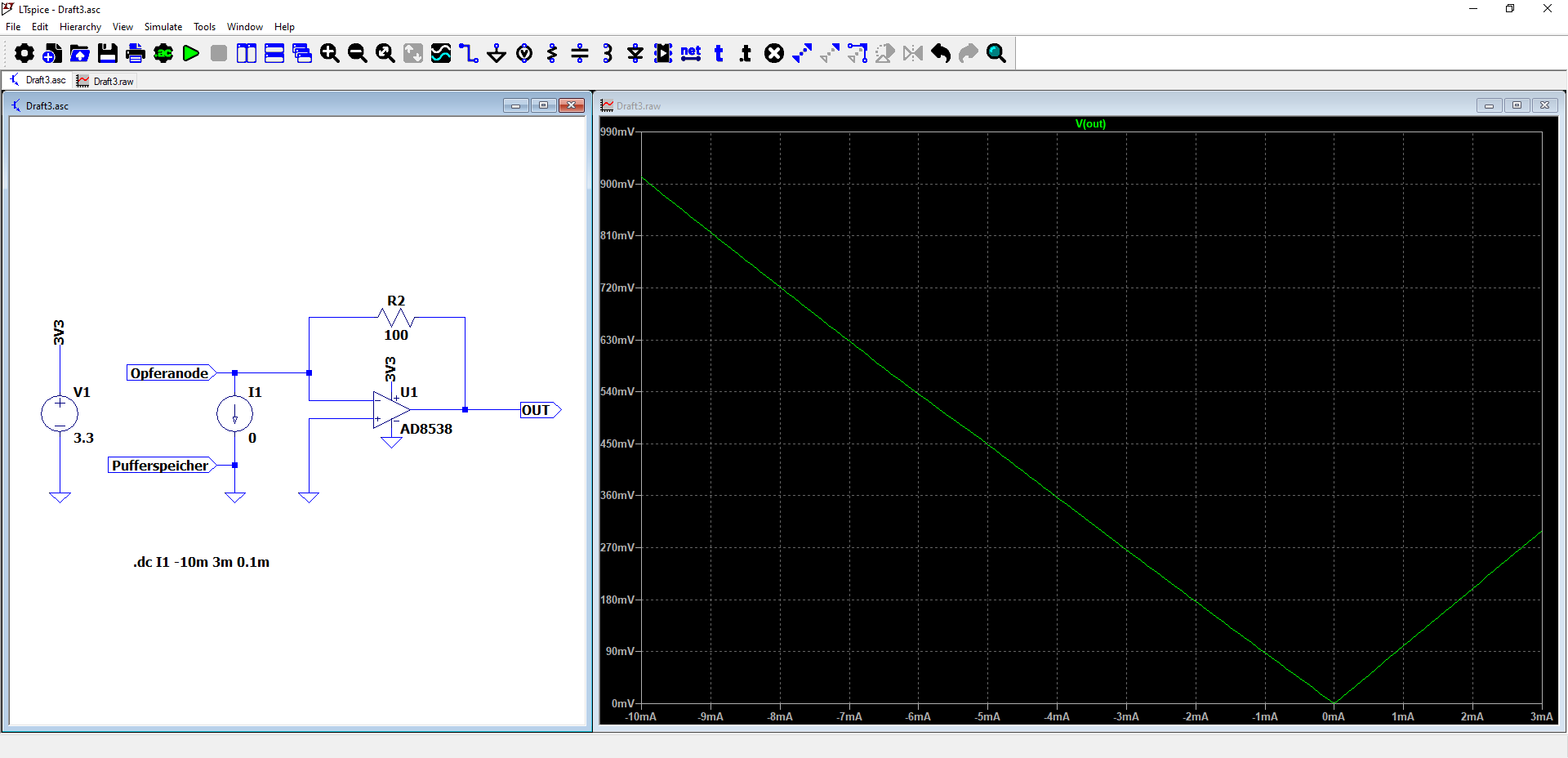

von D. F. (freeze)
Rainer W. schrieb:
> Warum unbedingt per Shunt?
> Die 2mA kann doch jeder OP liefern, so dass auch ein
> Transimpedanzverstärker kein sonderlicher Aufwand wäre. Allerdings
> müsste der OP dann immer laufen.
Gerhard O. schrieb:
> Moin,
> Um die Messbeeinflussung der Verdrahtung und Shunt zu minimieren, werfe
> ich die Frage auf, ob man den OPV besser als Transimpedanzverstärker
> beschalten sollte. Dann würde der Strom der Kathode nicht von einem
> Shunt beeinflusst und künstlich durch den OOV Rückkopplungsstrom auf
> Null gehalten werden.
Rainer W. schrieb:
> Wie gesagt - der Nachteil wäre, dass der immer laufen müsste.
> Der TO hat sich noch nicht geäußert, warum er unbedingt einen Shunt
> verwenden und sich mit dem doch recht kleinen Spannungsabfall abgeben
> möchte.

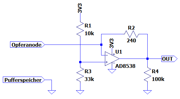

Danke für den Hinweis. Diese Art der Beschaltung war mir bisher nicht
bekannt. Genau daher frage ich ja hier nach Unterstützung. Es muss nicht
unbedingt ein Shunt sein. Mir ist allerdings gerade nicht ganz klar, wie
das genau anzuschließen wäre.
Also am OP+ bräuchte ich noch einen Spannungsteiler, damit ich in beide
Richtungen messen kann, das ist klar.
Der Pufferspeicher müsste mit der Masse meiner Versorgung
kurzgeschlossen werden. Die Stromrichtung im Normalbetrieb dreht sich
damit um.
Würde ich dann einfach die Opferanode an den OP- anschließen?
Wie schließt sich denn dann der Stromkreis?!

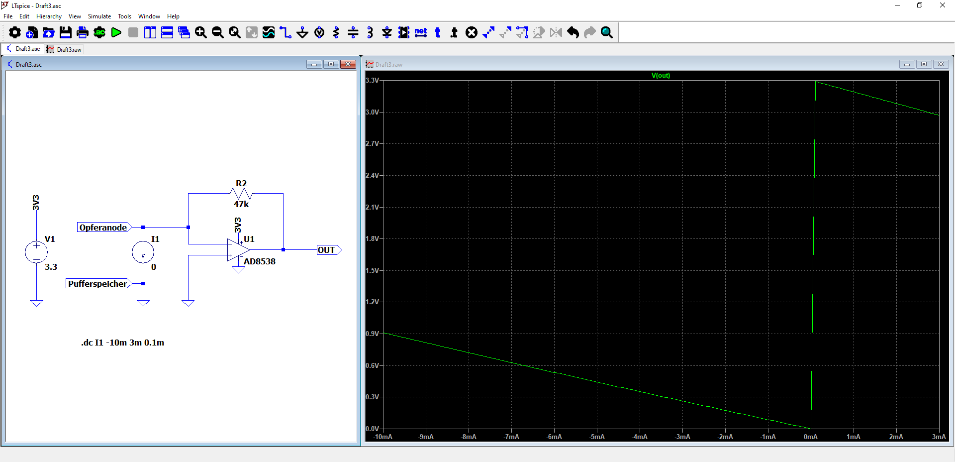

Anbei eine Simulation und zur Diskussion das Anschlussbild.
Wieso müsste der dann "immer laufen"?
Ich kann doch zB mittels Relais umschalten zw. "harter Kurzschluss zw.
Anode und Puffer" und "Messbetrieb"?
> Netzteil.
Danke für den Input. Kannst du das noch etwas genauer erklären? Warum
funktioniert das dann nicht mehr?
Musst du wirklich in beide Richtungen messen?
Wenn der Strom zur Opferanode in die andere Richtung fließt, passt
irgendetwas grundsätzlich nicht, oder?
Mit der Schaltung ziehst du die Opferanode auf 2.53V gegen Gnd und der
OP würde im Rahmen seiner Möglichkeiten den dafür nötigen Strom bereit
stellen. Soll die Anode auf dieses Potential?
Immer laufen müsste er, wenn der Strom ausschließlich vom OP käme. Falls
du natürlich mit einem zusätzlichen Relais zwischen
Originalkonfiguration und Messbetrieb umschaltest, ist das kein Problem.

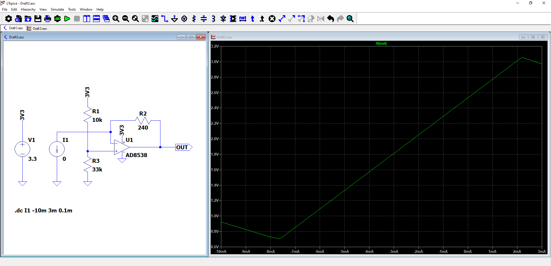

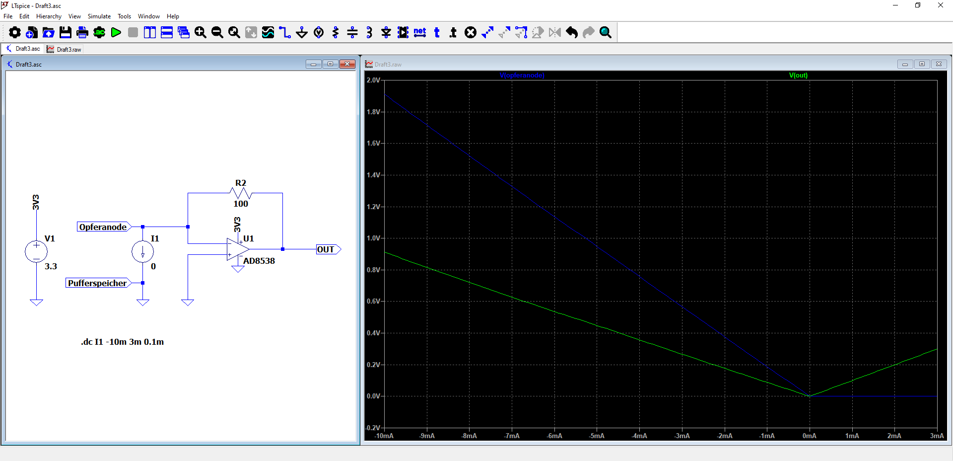

von D. F. (freeze)
Ja, dann passt etwas nicht. Das bedeutet dann, dass sich der
Pufferspeicher zersetzt und die Opferanode hinüber ist. Theoretisch
würde es auch reichen, wenn ich bis 0mA messen kann, das ist schon
richtig.
Vermutlich soll sie das nicht. Also eher so wie im Anhang?
Irgendwie erscheint mir das aber auch nicht richtig.
Das scheint mit dem negativen Stromfluss nicht korrekt zu arbeiten.
Würde aber bedeuten, ich müsste die Anode mit Masse verbinden und den
Pufferspeicher mit OP-. Das gefällt mir aber auch nicht wirklich, da der
Pufferspeicher ja geerdet ist.
Na ja, damit der OP bei 0V am Eingang über R2 einen Strom von der
Opferanode aufnehmen kann, muss sein Ausgang negativ werden. Das schafft
er nur mit einer (negativen) Hilfsspannung als negative Versorgung.

von D. F. (freeze)
Ich hab mir dazu nochmal Gedanken gemacht.
_Option #1:_
Transimpedanzverstärker, Masse verbunden mit Pufferspeicher, Opferanode
an OP-
Hier fließt im Normalbetrieb ein negativer Strom.
Dazu müsste ich den OP mit einer negativen Spannung füttern oder das
Potenzial am OP+ mittels Spannungsteiler anheben. Meines Erachtens kommt
beides aufs selbe raus. Um eine negative Spannung zu generieren, müsste
ich meine aktuelle Bezugsmasse ja um ebendiese Spannung anheben. Am Ende
ist das dasselbe, wie wenn ich lediglich den OP+ anhebe, nur dass
letzteres deutlich einfacher ist?
Ich habe mal nachgemessen: Meine Versorgungsmasse ist aktuell isoliert
zum Pufferspeicher. Mir fällt kein Grund ein, warum ich die Opferanode
nicht auf 2,5V gegen meine Versorgungsmasse anheben dürfte? Übersehe ich
etwas?
Hinzu kommt: Wenn ich den OP mit negativer Spannung versorgen würde,
würde ich eine negative Ausgangsspannung bekommen, die ich dann schlecht
messen kann.
_Option #2:_
Transimpedanzverstärker, Masse verbunden mit Opferanode, Pufferspeicher
an OP-
Hier fließt im Normalbetrieb ein positiver Strom. OP+ könnte dann direkt
auf Masse. Mir gefällt nur nicht, dass ich meine Masse auf das Potenzial
der Opferanode setze. Wenn ich es schon wo hinziehen muss, dann doch

_Option #3:_
Messung mit Shunt -> da gibts das Problem nicht
Aktuell tendiere ich zu Option #1 plus Relais zum Umschalten zw.
Normalbetrieb (harter Kurzschluss zw. Opferanode und Puffer) und
Messbetrieb (Transimpedanzverstärker), falls es keine weiteren Einwände
gibt.
von D. F. (freeze)
> etwas?
Womöglich ist das doch keine gute Idee.
Der Puffer wäre dann auf Masse, die Anode auf 2,5V. Somit störe ich das
ganze und messe nicht mehr den tatsächlich im Normalbetrieb fließenden
Strom (seufz).
Müsste dann also doch Option #2 nehmen mit Opferanode auf Masse und
Pufferspeicher an OP-.

So, ich hab das mal ausprobiert mit dem Transimpedanzverstärker.
Verwendet habe ich einen MCP602, versorgt mit 5V.
Einmal mit 270 Ohm Widerstand vom Ausgang nach OP- und einmal mit 100
Ohm.
Pufferspeicher an OP- und Opferanode an OP+.
Egal welcher Widerstand, ich habe 0,171V am Ausgang des OP gemessen.
Der Strom war nur 0,78 mA.
Ohne angeschlossenen Verstärker ist der Strom bei 1,57mA
(Leerlaufspannung 0,258V). Der Strom halbiert sich also bei
angeschlossenem Transimpedanzverstärker.
Lässt sich das irgendwie erklären?
Und wie ergeben sich die 0,171V?
Hast du geprüft, ob der OpAmp überhaupt richtig arbeitet?
Welche Spannung misst du am invertierenden Eingang, welche am nicht
invertierenden?
Die müssen beide gleich sein.
von Wolf17 (wolf17)
Ich beziehe mich auf
Beitrag "Re: Strom Opferanode Warmwasserpuffer messen" und habe den Rest
davor nicht mehr gelesen.
Uo +258mV Io +1,57mA. Wenn das im 2mA Messbereich gemessen wurde ist die
Messung unbrauchbar, weil bei Ri=100R intern schon 157mV abfallen.
Messung im 200mA Bereich (Ri=1R Ui=einige mV) wiederholen.
Der Anodenstrom muss aus der Anode nach Massepotential fließen. Damit
der OPnegIN auf Null gezogen wird, muss der OP Ausgang negativ werden,
braucht also auch negative Versorgungsspannung.
von H. H. (Gast)
Davon sieht man auf dem Foto gar nichts.
von D. F. (freeze)
Danke, es war tatsächlich falsch rum.
Die Anode muss an OP- und der Speicher an OP+. Jetzt messe ich 1,47V am
OP-Ausgang. Ergibt 5,5 mA mit dem 267 Ohm Widerstand :-)
Danke auch für den Hinweis zum Innenwiderstand des Multimeters. Absolut
richtig.
Bei 200mA Messbereich hab ich einen Strom von 5,3mA.
Hab das Multimeter mal nachgemessen.
Ist ein EM3058.
2 A -> 0,3 Ohm
200 mA -> 1,2 Ohm
20 mA -> 10,1 Ohm
2 mA -> 100 Ohm
Danke euch!

von Bastian W. (jackfrost)
Ich denke ich werde das nachbauen und die Daten auf meinen Hausbus
schicken. Dein TIA hat nur Single Supply oder ?
Gruß JackFrost
von D. F. (freeze)
Ja, richtig. Einfach nur +5V und ein 270 Ohm. Der uC hat 3,3V
(dazwischen noch ein 10k zur Strombegrenzung). Damit kann ich also bis
12mA messen.
