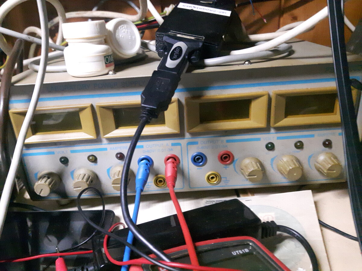

Guten Abend, vielleicht hat jemand einen Tipp für mich?
Ich habe eine Platine, die 3,3V/100mAh und 5V/140mA benötigt.
3 Kabel - gemeinsame Masse, Rot 5V und Grün 3,3V
Nun habe ich nur 1 Labornetzteil und den ganzen Nachmittag schon mit
Googlen verbracht (Spannungsteiler usw.) - aber nun ist mein Hirn schon
Matschig. Denke das kann ich vergessen. Wollte eigentlich von 5V eine 2.
Leitung auf 3,3V runterbrechen.
Alternative Idee:

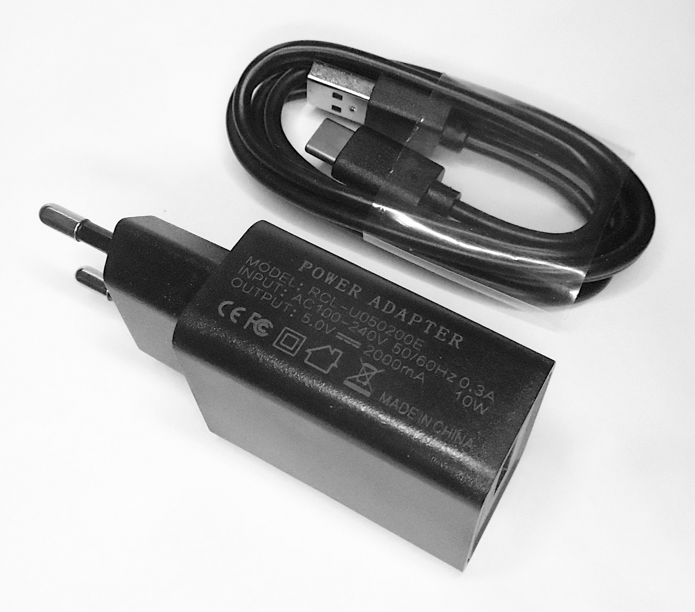

Habe nun ein Handynetzteil zerschnippelt - 5V/500mA
Die Platine sollte ich ja holen was sie braucht (im Leerlauf konnte ich
am Netzteil nichts messen) - damit bräuchte ich nur noch am
Labornetzteil 3,3V mit 100mA einstellen, womit sich nun aber die Frage
des Massekabels stellt. Kann ich dieses an das Massekabel vom
Labornetzteil klemmen? Oder gibt es da Probleme?
Danke erst mal.

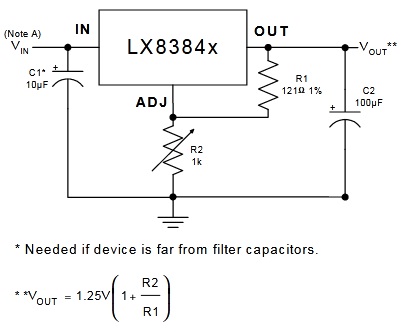

Es gibt Dutzende andere Spannungsregler. Der Klassiker ist der LM317,
der ist von 1,25-30V einstellbar. Von dem sollte man immer ne handvoll
in der Bastelkiste liegen haben. 2 Widerstände dran, fertig.
Ok, bei 5V zu 3,3V wirds mit dem eng, die 1,7V Differenz reichen
offiziell nicht. Da muss sein jüngerer Bruder LM1117 ran, der kann das.
Ein- und Ausgangskondensatoren gemäß Datenblatt nicht vergessen.

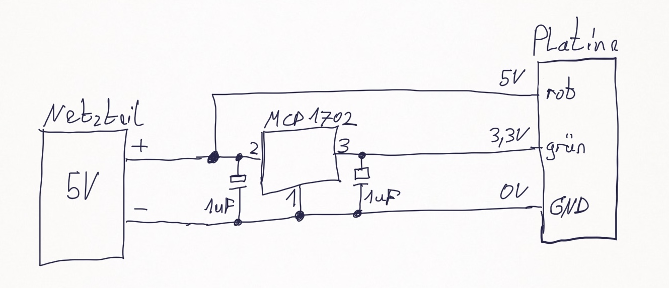

@TO
Geeignet wäre der MCP1700-3302E:
https://www.mouser.de/datasheet/2/268/MCP1700_Data_Sheet_20001826F-3442024.pdf
https://www.mouser.de/ProductDetail/Microchip-Technology/MCP1700-3302E-TO?
Kleine Zeichnung dazu:
https://www.mikrocontroller.net/attachment/668819/PSU.jpg
LDO, TO92 (also THT), 250mA Ausgangsstrom

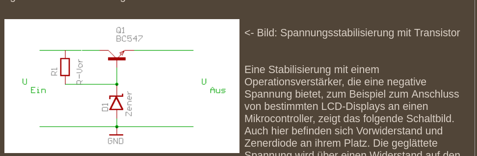

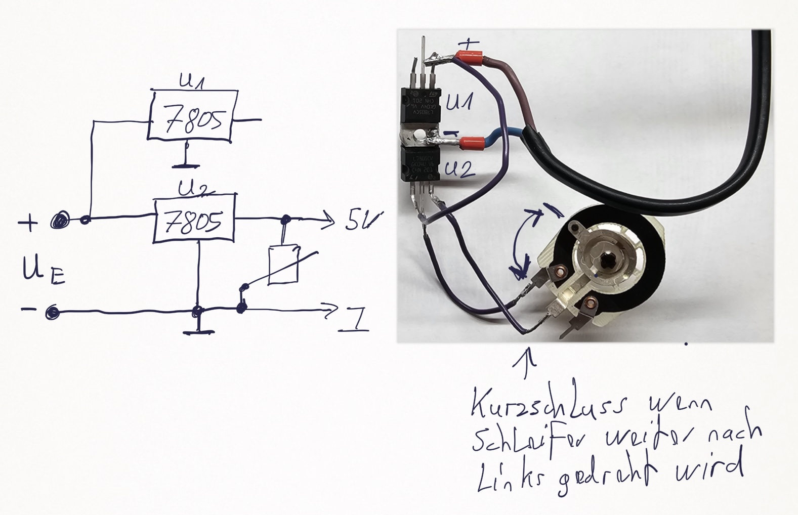

von Rainer W. (rawi)
Jasmin B. schrieb:
> Mit den mA muss ich dann ein wenig spielen.
Zu den mA wirst du gar nicht gefragt. Die werden von deinen Verbrauchern
entschieden. Das/die Netzteil(e) müssen den jeweiligen Strom MINDESTENS
liefern können.
Einfach diese Schaltung nehmen. Statt einer Zenerdiode verwendest Du

Thema Labornetzteil:
Mein erstes Labornetzteil war vor einigen Jahren so ein Chinakracher aus
der Bucht. QWMS3010D. Ich habe es ausgepackt - aufgeschraubt um ein im
Gehäuse eingequetschtes, aufgeschabtes, Erdungskabel vom
Stromeingangsstecker zu isolieren und wieder nach innen zu legen,
eingeschaltet, knistern und brummen gehört - eingepackt und im Keller
eingelagert.
Habe mir dann umgehend ein JT-RD6006 gekauft und bin bisher hoch
zufrieden.
Vor 4 Monaten war der Wunsch nach einem 2. 2 Kanal und habe auch hier
noch aus dem Katalog den Ausriss (im Anhang). Denke, das sollte für
meine Bedürfnisse reichen.
Stehen aber auch noch andere Geräte an und habe es nicht wirklich eilig
Erstgenanntes hatte ich gestern anschliessen wollen - aber beim A-Regler
tut sich rein gar nix. Fliegt jetzt auf den Elektroschrott das Teil.
Das mit den Batterien scheint mir am sinnvollsten zu sein. evtl. eine
CR2032 sogar.
Alles andere teste ich die Tage mal aus und gebe nochmal Rückmeldung.
Der BC547 hält aber keine 100 Milliampere aus! Man könnte auch eine 6,2
Volt Z-Diode mit einem dahintergeschalteten Darlington Transistor im
TO220 Gehäuse einsetzen.
Nach Datenblatt 100mA DC Current. Die Verlustleistung darf nur nicht
über 0,5W gehen. Bei 1,7V maximal für 5-->3,3V ergibt sich 0,17W bei
100mA, Es darf natürlich auch ein anderer Transistor sein, der 0,2 oder
0,3A im Datenblatt stehen hat.

Dieter D. schrieb:
Absolute Maximum, und die Stromverstärkung dürfte dann auch eher gering
werden. Wenn, dann würde sich hier eher ein BC337 anbieten.

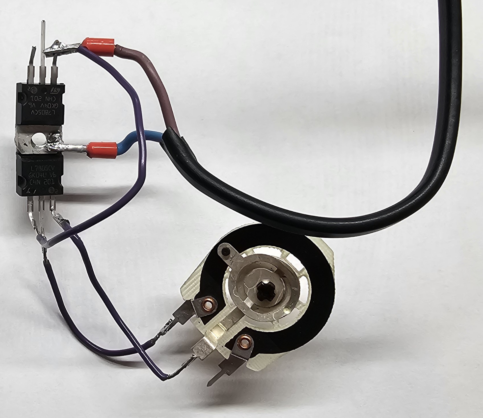

von Jasmin B. (cmos_reset)
So müsste es funktionieren (siehe Anhang):
2x 7805CV und dann ein Poti dran ;)
Im übrigen - hab nur selten Potis gebraucht und bei Pollin mal 2
"Ramschtüten" mitbestellt für alle Fälle. Bin fast verzweifelt - dachte
an falsche verdrahtung und messe auch vorher erst mal im OHM Bereich
bevor ich Saft drauf gebe. Der erste war schon schwergängig und hakte.
Kein Durchgang. Der zweite - ein PIN komplett tot, so, wie beim 3.
Der vierte ist fast in Rauch aufgegangen. Der funktionierende ist nun
aus der 2. Tüte. Da werden wohl Rückläufer eingetütet ... kein Wunder,
dass man die für 3-5 € bekommt 😡
von Johannes F. (jofe)
Hmm, das wundert mich nicht, so wie du das verdrahtet hast ...
von Michael B. (laberkopp)
Nein.
Nichts gelernt aus dem Thread ?
Solche Potis sind nicht für 100mA Laststrom als Spannungsteiler
verwendbar.
Grundlagen der Elektronikbastelei.
Wie schon angedeutet, wird das so nichts werden. Zum einen, weil der
Trimmer falsch angeschlossen ist, und zum anderen sind auf diese Weise
auch keine 100mA machbar.
Besorge dir einige LM317 und lese dich mal darin ein, wie man den
beschaltet (Google findet bestimmt ein brauchbares Tutorial). Ist keine
Raketenwissenschaft. Ein einfacher Spannungsteiler aus zwei Widerständen
am ADJ-Anschluss genügt, zudem noch ein paar Kondensatoren am Aus- und
Eingang gegen Masse.

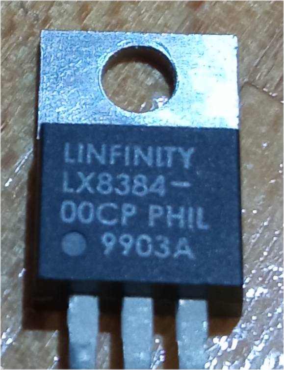

von Michael G. (saveline)
Nimm einen LX8384, der ist low drop und macht problemlos deine 3,3V aus
5V. Version -00 ist einstellbar, Anschluss ähnlich wie LM317.
Habe noch reichlich davon da und keine Verwendung mehr dafür. Schreib
mir deine Anschrift per PN und ich lasse dir ein paar im Brief zukommen.
von Re (r42)
Spricht eigentlich irgendwas dagegen, wenn sich noch nicht so ganz
sicher ist, die 7805CV erst mal ansatzweise so zu beschalten, wie es im
Datenblatt vom Hersteller vorgeschlagen wurde?
| https://cdn-reichelt.de/documents/datenblatt/A200/L7805CV-STM.pdf
| 6. Application Information
| 6.1 Design considerations [...]
und:
Michael G. schrieb:
> Nimm einen LX8384, der ist low drop und macht problemlos deine 3,3V [...]
Do so.
HTH (re)

von Jörg R. (solar77)
Nein, natürlich nicht.
Sparen am falschen Ende.
> dass man die für 3-5 € bekommt 😡'
Ich habe Verständnis wenn Anfänger Fehler machen, auch wenns es viele
sind. Das was Du da zusammengelötet hast ist allerdings Murks.
Und natürlich fackelt das Poti ab wenn man damit einen 7805
kurzschließt. Wolltest Du ihn so belasten bis er auf 3,3V einknickt?
Als Anhang deine Schaltung als Plan:
https://www.mikrocontroller.net/attachment/668875/Nicht-nachmachen.jpg
Jasmin B. schrieb:
> Ok ... sehr viel gelernt durch euch - danke.
Sehe ich noch nicht so.
> Allerdings hatte ich mir das alles etwas einfacher vorgestellt.
Es ist einfach. Du musst die Kommentare allerdings auch lesen und bei
nichtverstehen nachfragen.
> Mit den Dioden war nix. 2x 6,5V Ausgangsspannung gehabt (????),
Dann hast Du mit den 2 Dioden den Masseanschluss des 7805 angehoben. Die
2 Dioden müssen natürlich in Serie zum Ausgang angeschlossen werden.
> Bin gerade am überlegen ob ein ausgedientes PC Netzteil nicht den
> gleichen/besseren Effekt erzielt.
Das ist mit Kanonen auf Spatzen schießen. Für deine Anwendung vollkommen
unsinnig.

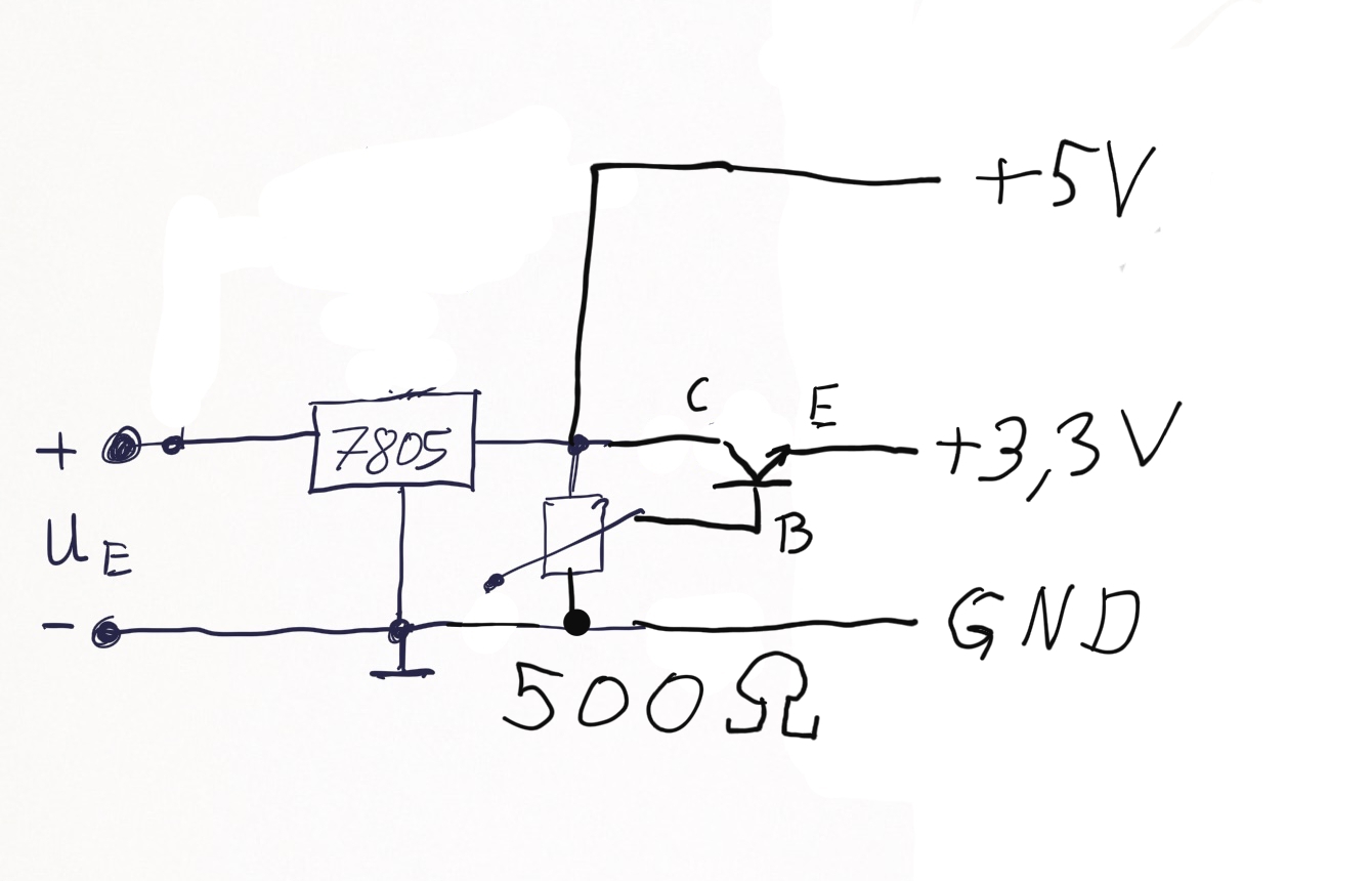

von Marcel V. (mavin)
Wie viele Potis hast du denn noch in deiner Grabbelkiste und wie viel
Ohm haben die?
Wenn du noch einen NPN-Transistor in der Ecke rumliegen hast, dann
könntest du mit dem Poti einen primitiven einstellbaren Spannungsteiler
mit nachgeschalteten NPN-Transistor als Emitterfolger aufbauen. Dann
verbrennt dir auch nicht mehr das Poti und die Spannung von 3,3 Volt
bleibt halbwegs stabil.
Das sollte dann aber auch nur als temporäre Lösung angesehen werden,
solange bis die richtigen Bauteile geliefert werden.

USB-Netzteile 5V 2A (Bild) habe ich noch etliche da. Drücke ich Dir in
Hannover gerne ein paar in die Hand oder Du sendest mir eine an Dich
adressierte Paketmarke.
Von dem Foto bin ich richtig entzückt!
Der metallene Träger an den TO220-Gehäusen ist vornehmlich dazu gedacht,
mittels Lötung richtig auf Temperatur gebracht zu werden, damit der
Halbleiterchip, der innen auf das Metall mit gutem Wärmeübergang
aufgebracht ist, dort richtig eingeheizt bekommt. Manche halten 150 Grad
nur aus und einige wenige Type 200 Grad bis zum Durchlegieren.
mfg
von Andrew T. (marsufant)
Deswegen hat Jasmin 2 Genommen. damit  es 300 Grad bzw. 400 Grad
aushält. ;-)

Die LX8384 von Michael nehme ich aber gerne - aus Bastel- und
Bauteilkennenlerngründen an.

Also die LED von Pollin in Reihe mit 220 Ohm haben 3,9V. Am Ausgang des
Transistors sind 3,2V bei 50mA Last. Bei Leerlauf und Last liegen die
Abweichungen deutlich unter der Loesungsidee mit zwei Dioden.

von Jobst M. (jobstens-de)
Seit den 80ern löte ich TO-220 Spannungsregler mit der Kühlfahne direkt
auf Kupferflächen von PCBs.
Damit gab es nie Probleme. Die Teile im D²Pak halten es ja auch aus.

> Dann nimmst Du eben von dort 5V und aus dem Labornetzteil 3,3V.
In der Regel hat jeder noch irgendwo ein Ladekabel, wo der Mikro oder
neue USB-Stecker einen Wackelkontakt hat, so dass nur der Stecker
abgeschnitten wird und somit hat man eine 5V-Versorgung als Quick and
Dirty Lösung über irgend ein altes Netzteii mit USB-Anschluss. Dort
würde der Hinweis auch noch passen: Quick&dirty - schnelle
Problemlösungen...

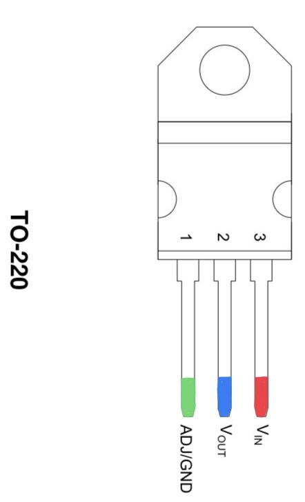

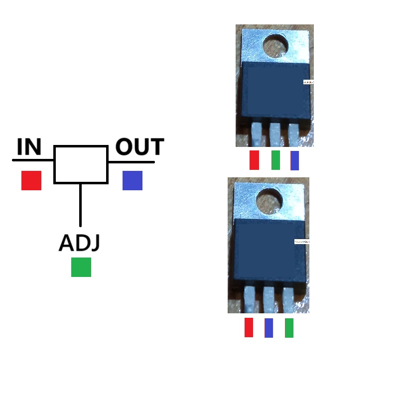

von Martin S. (mmaddin)
beachten, es gibt unterschiedliche Varianten, immer im DB gicken
Martin S. schrieb:
> beachten, es gibt unterschiedliche Varianten, immer im DB gucken
Beide Varianten von dir sind falsch! Hier die richtige
Anschlussbelegung.

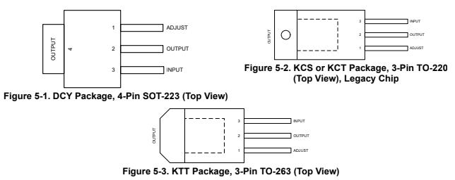

von Julian L. (rommudoh)
Wobei SOT-223 laut Datenblatt eine andere Reihenfolge hat.
Wie du siehst steht auf dem Gehäuse kein Aufdruck drauf. Es war ein
allgemeiner Hinweis darauf dass es unterschiedliche Varianten gibt...
mehr nicht.
> Wie du siehst steht auf dem Transistor nichts drauf.
Es geht auch nicht um einen Transistor.
> Es war ein allgemeiner Hinweis darauf dass es unterschiedliche
> Varianten gibt...mehr nicht.
Für den hier jetzt schon öfter genannten LM317 würde keines der Bildchen
passen. Ich kenne auch keinen Regler, ohne jetzt danach zu suchen, auf
den die Bildchen passen würden.
Siehe Bild.
Dieter D. schrieb:
> Siehe Bild.
Wie bekommt man so einen unscharfen Screenshot hin?
Und wo siehst Du die 100%tige Übereinstimmung zum Bildchen?
https://www.mikrocontroller.net/attachment/668997/Regler.jpg
