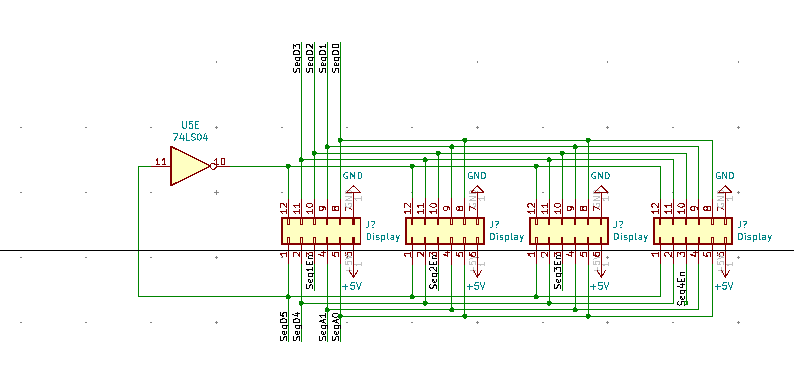

Ich habe ein altes Board auf dem vier solcher vierstelligen
LED-Bubble-Displays verbaut sind.
Die Datenleitungen der Displays alle miteinander und mit einem Port des
Prozessors verbunden (dazwischen sind noch einige Register und Dekoder
und Logik aber damit habe ich aktuell kein Problem, deshalb ignorieren
wir das einfach mal).
Jedes Displaymodul hat eine Chip-Select oder Write Enable Leitung die
direkt vom entsprechenden Diplay Modul zum Prozessor geht (nicht direkt,
auch hier wieder ein Haufen Dekoder und Logik dazwischen, aber das
ignorieren wir auch weil es kein Problem damit gibt).

Folgendes funktioniert bisher:
Ich kann über die Chip Select Leitungen ein bestimmtes Diplay
"auswählen" und dem Display Daten zukommen lassen (Ansteuerung der
Register, Dekoder, Logik, ... habe ich "entschlüsselt").
Aber egal was ich an das Display sende, es wird immer an der ganz linken
Stelle des Displays angezeigt.
Ich habe schon versucht einfach alle möglichen Werte von 0x00 bis 0xFF
an das Display zu senden.
Es werden auch alle möglichen Zeichen dargestellt aber immer nur auf der
ganz linken Stelle.
Von den Datenleitungen werden nur 6 Bits für das darzustellende Zeichen
verwendet (Bit 6 ist Bit 5 invertiert, in der Tabelle des Zeichensatzes
sieht man das Bit 6 immer den umgekehrten Wert von Bit 5 hat, da kann
man also eine Datenleitung sparen).
Die anderen beiden Datenleitungen sollten laut Datenblatt des HPDL1414
die Stelle auswählen an die das Zeichen geschrieben werden soll.
Wenn zwei der Datenleitungen die Stelle und die anderen 6 das Zeichen
festlegen dann müsste doch beim durchprobieren aller 256 Werte (0x00 bis
0xFF) jedes mögliche Zeichen einemal an jeder der vier Stellen stehen,
oder?
Die Mindestzeiten für Setup und Hold habe ich ganz sicher eingehalten,
es wird alle halbe Sekunde ein Zeichen gesendet.

Also funktioniert die Digit-Auswahl über A0/A1 bei den verwendeten
Displays eben NICHT.
Das ist dann wohl bei den verwendeten Displays offensichtlich nicht der
Fall. Brauchst du also zusätzlich einen 4aus2-Binärdecoder, um die
benutzen zu können.

Bleibt: Die Selektion der Digits erfolgt über die seriellen Daten. Und
da du 8 Bit durchgeklingelt hast, ohne ein anderes Digit zu erreichen,
bleibt wohl nur: es muss irgendeine Zusatzbedingung erfüllt sein, damit
das klappt.
In Frage kommt: A0/A1 müssen auf eine bestimmten Pegelkombination
liegen, damit das serielle Frame korrekt interpretiert wird. Auch
möglich wäre: das verdoppelte Bit auf Bitposition 5 & 6 spielt
irgendeine Rolle für den abweichenden Mechanismus. Oder A0/A1 haben eine
vergleichbare Bedeutung wie CD und RW bei den üblichen Textdisplays.
Oder Bit 7/6 des seriellen Frames. Sprich: es gibt irgendeine
Kommandoebene in den Displays.
Ich vermute (anhand der beobachteten 10% "Ausfall" des Zeichensatzes)
dass die letzte Annahme wohl am ehesten passt. Der nächste Schritt wäre:
systematisiere diesen "Ausfall". Also erfasse, bei welchen Werten genau
nicht das erwartete Pattern erscheint. Und das immer so: erstmal ein
bekannt zu Anzeige führenden Wert (ggf. wiederholt) ausgeben, bis der im
Display erscheint. Dann das zu testende Pattern ausgeben und aufzeichen,
ob das dafür erwartete Pattern erscheint oder nicht.
Damit sollte sich erstmal herausbekommen lassen, was genau in die
Kommandoebene führt. Der nächste Schritt wäre dann: diese auszuklingeln.
Vermutlich ist der "Kommandointerpreter" nicht sehr komplex. Sollte vom
Aufwand her machbar sein.

Ich habe mal ganz vorsichtig eines der Displays ausgelötet, auf ein
Steckbrett gesteckt und per Dipschalter mit Pull-Down-Widerständen die
Datenleitungen bestromt.
Und siehe da, die A0 und A1 Eingänge funktionieren einwandfrei!
Alle Stellen des Displays können angesteuert werden.
Also muss irgendwo im Rest der Schaltung etwas nicht stimmen, was aber
auch unwahrscheinlich ist da zwischen dem Prozessor und den
Datenleitungen der Displays nur ein 74LS373 ist.
Und die 6 Datenleitungen und die zwei Adressleitungen gehen alle "durch"
das 74LS373 Register durch.
Aber das Problem werde ich lösen.

Semiconductor.
Hier heißt es NSM1416
https://datasheet4u.com/pdf-down/N/S/M/NSM1416_NationalSemiconductor.pdf
Das gleiche von Siemens
https://www.alldatasheet.com/datasheet-pdf/view/45154/SIEMENS/DL1416B.html
Hier unter dem Namen Osram, nur Punktmatrix
https://www.alldatasheet.com/datasheet-pdf/pdf/719621/OSRAM/DLR3416.html
und nochmal Litronix mit Fotos
https://industrialalchemy.org/articleview.php?item=3200
knapp 30€ pro Stück, da habe ich ja Schätze gehortet:
https://www.ebay.de/itm/126840171458
Aus dem AIM-65 Handbuch, die Displays wurden mit einem 6520 Parallelport
angesteuert, das Programm steckte im ROM, das ganze
Monitorprogramm-Listing ist auch als Buch mitgeliefert.
