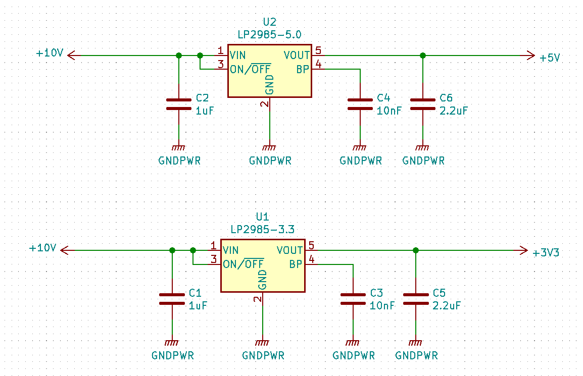

ich habe eine etwas größere Schaltung mit der ich experimentiere, die
ich komplett schon aufgebaut habe und wo ich das Problem bislang nicht
hatte.
Ich habe nun die Schaltung in Ihre Bestandteile zerlegt um einzelne
Gruppen leicher erweitern/tauschen zu können und die einzelnen
Bestandteile steck ich per Pfostenleiste auf ein Motherboard.
Jetzt habe ich das Problem das ich nur den Part mit den Linearreglern
für 3,3V und 5V aufgebaut habe und beim Anstecken an VCC (Labornetzteil
oder USB-Netzteil auf 12V per Triggerplatine am Motherboard, dann
aufstecken der Reglerplatine) sterben mir die Linearregler.
Ich habe statt des LP2985 auch schon nen MIC5219 probiert, selbes
Problem.
Es hängt keine Last dran und die Kontaktierung über die Pfostenleiste
ist wohl so auch etwas mies, da Pfosten nur auf einer Seite. Änder ich
auch noch.
Aber was kann der Grund sein? Die Kondensatoren sind Kerkos, Schwingen?
Auf den komplettplatinen sind es aber auch Kerkos.
Wie kann ich der Ursche am Besten auf den Grund gehen und rausfinden was
da genau passiert? Und wie kann ich den Part generell am Besten
absichern?
Freilaufdiode von Uout auf Uin vorsehen sinnvoll?
Und/Oder ne LED mit aufs Board damit zumindest ne Mindestlast dran hängt
und damit so Ausgangsseitig die Spannung abgebaut wird?
Danke für euren input.

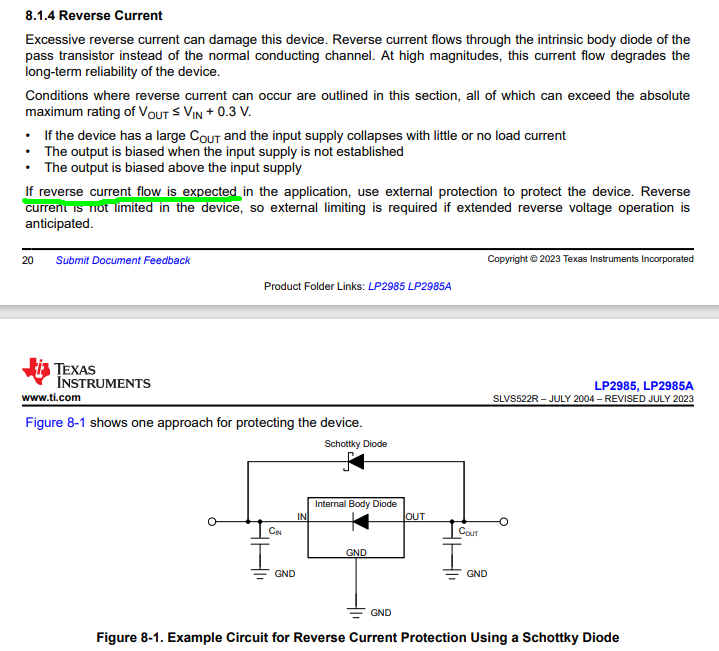

von Wolf17 (wolf17)
https://www.ti.com/lit/ds/symlink/lp2985.pdf
8.1.4 emfiehlt eine Schottkydione vom Ausgang zum Eingang.
Funktioniert es dann?

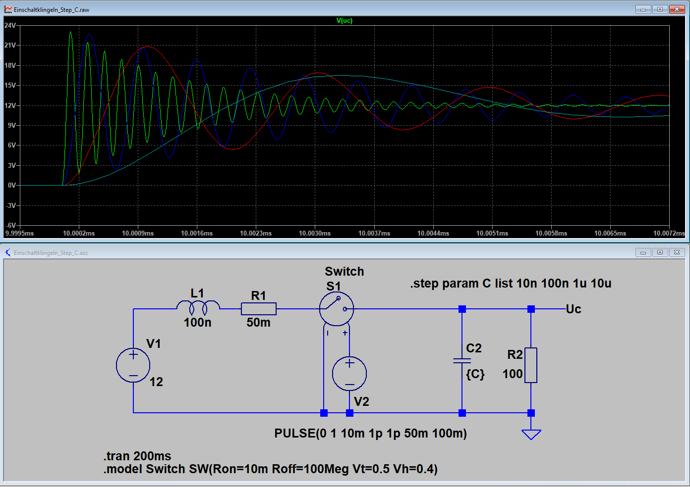

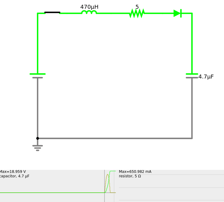

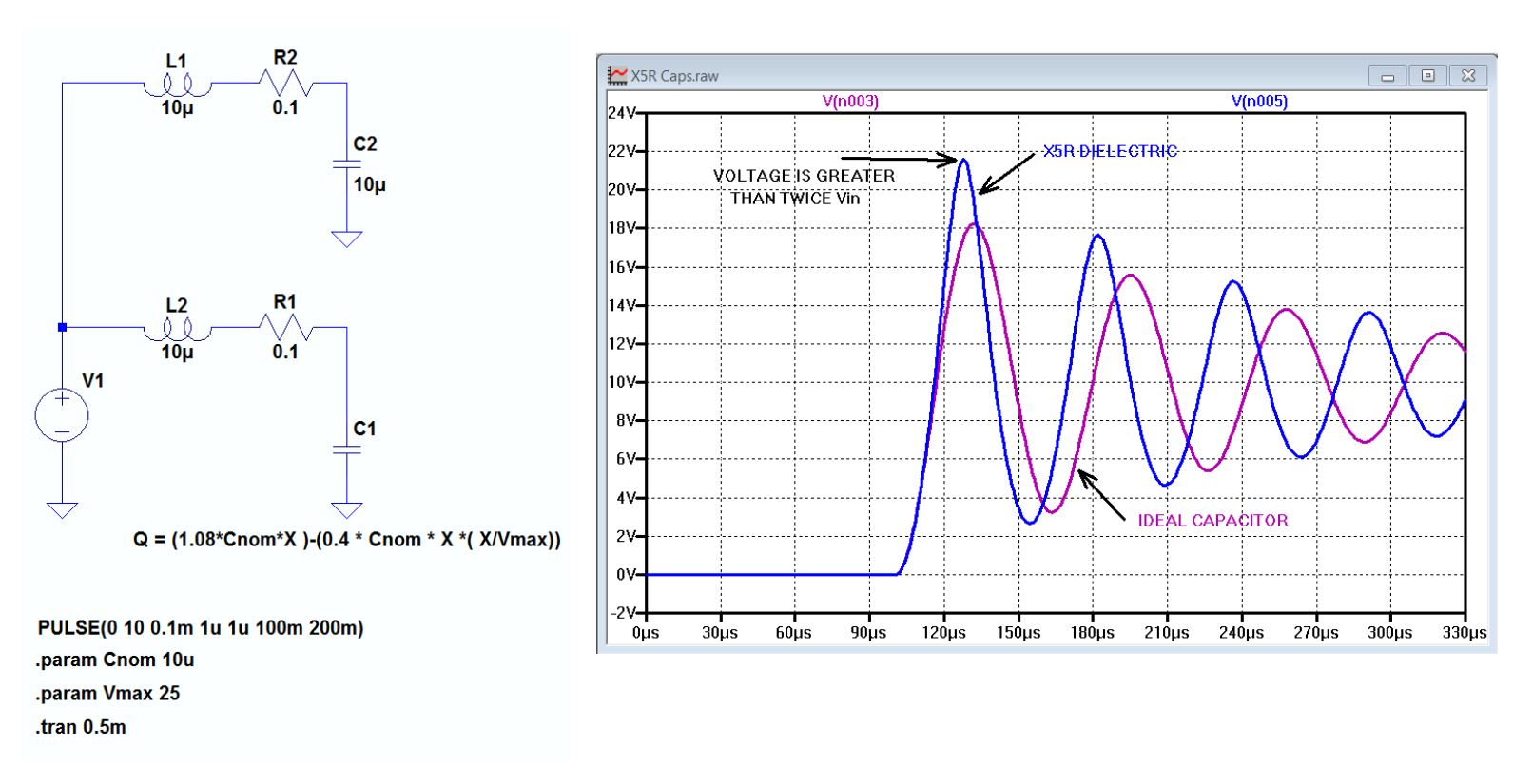

Beim Einschalten gibt es Transiente auf den Leitungen durch die
Sprungfunktion. Im Idealfall ohne Dämpfung und linearer Bauteile würde
daher die Spannung über C2 bis auf das Doppelte steigen. Das wären bei
Dir 20V. Limit für das Bauteil liegt irgendwo knapp über 16V.
Wenn jedoch mit der Spannung, wie bei Kerkos üblich, die Kapazität
abnimmt, wird die Spannung sogar höher als das Doppelte der
Eingangssprungspannung von 10V. Der Kondensator entlädt sich dann
wieder, aber durch die induktiven Anteile der Zuleitungen entsteht ein
Unterschwinger an C2 und die Spannung fällt unter 5V aber nicht unter
0V. Gegen letzters hilft die Diode, wie Wolf vorschlug. Gegen ersteres
hilft eine Supressor-Diode oder ein Dämpfungswiderstand in der
Zuleitung.
Die Wirkung einer Dämpfung zeigt die kleine Simulation.
https://www.falstad.com/circuit/circuitjs.html?ctz=CQAgjOCmC0DsIAYB0AWAHLMYBsBWAnIQEwq4qwDM8uCIuIKFdMWAUAE4hGxEhq0U0KPrVq5WAZ3Bhe-cLGwjEygGYBDADYTIrAO4N0ICrl5Zex3glYBjA2iUpDFhoiQJ378uApIKFfCS4FES4BDwUEKKsGvKKctyyoq4eXtBgSLAIwUREFNgU6NjcKDDwVgBu0uYmVUpJKLRgSaJI4gDmtc5mRtj2UQAmRkIOhvEg-ZDqAK4aAC6sAPZGINjCtA2EXI1IirTmRovKq8ob8KsCSKZcyhSsgssAYpHJHgiRbu5NEGkgAMJqAAc1NYAJazNQAO2sOnuwieymQb3Abm+EAAkhD+lNrOCoTC+iB4Y1wEifgAlSASEESXHQ1gAC3ALluQA

von Mani W. (e-doc)
> 0V.
Wo nimmst Du das her, Euer Merkwürden?

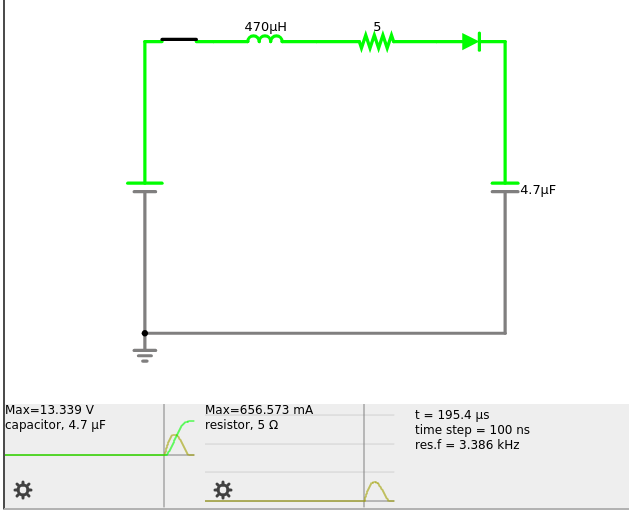

von Hmmm (hmmm)
> Sprungfunktion.
470uH Induktivitätsbelag? Entweder hast Du extrem lange Messleitungen,
oder Du wolltest krampfhaft Deine blödsinnige These untermauern.
von R. L. (roland123)
die sind immer sinnvoll, wenn am Eingang des Spannungsreglers noch
andere Verbraucher hängen, also wie in deinem Fall weitere
Spannungsregler.
Beim Abschalten kann dann der Ausgangskondensator rückwärts über den
Spannungsregler und den anderen Verbraucher entladen werden. Das mögen
die Regler nicht, deshalb die Diode.
Auch wenn sie dein Problem nicht lösen, sollten sie rein.
von Hannes J. (pnuebergang)
Wahrscheinliches Problem: Fehler im Layout der neuen Platine.
> was da genau passiert?
Defekte ICs auslöten und die Platine durchklingeln.
Ebenso die Belegung der Pfostenleiste auf dem Mainboard prüfen.
Der Hersteller empfiehlt eine Schottky Diode um die Bedingung dass Vout
<= Vin + 0,3V sein muss einzuhalten. Da du offensichtlich im laufenden
Betrieb die Platine an- und absteckst würde ich eine vorsehen.
Die Werte wurden so gewaehlt, dass im Falstad.com Simulater nicht
Optionen geaendert werden muessen, um den Vorgang darzustellen.
Mit ltspice ginge es natuerlich besser, auch mit nH. Da gaebe es auch
ein Modell fuer den nichtlinearen Kerko.
Bei falstad kann man mit einem Schieberegler gleichzeitig die Kapazitaet
aendern um das nachzuahmen.

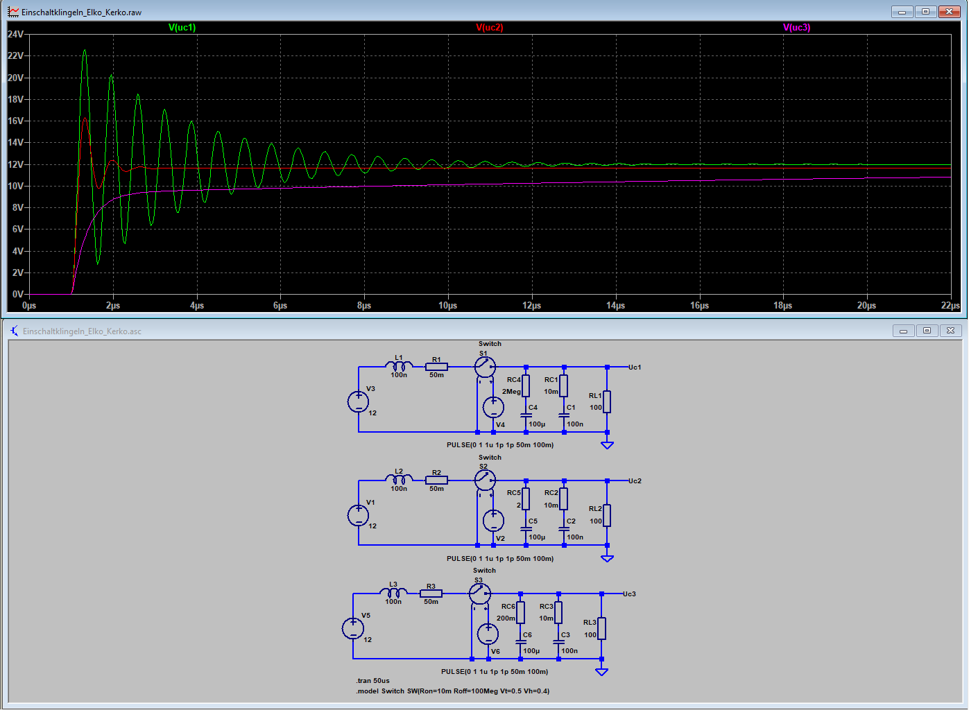

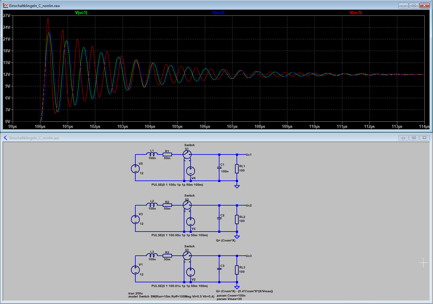

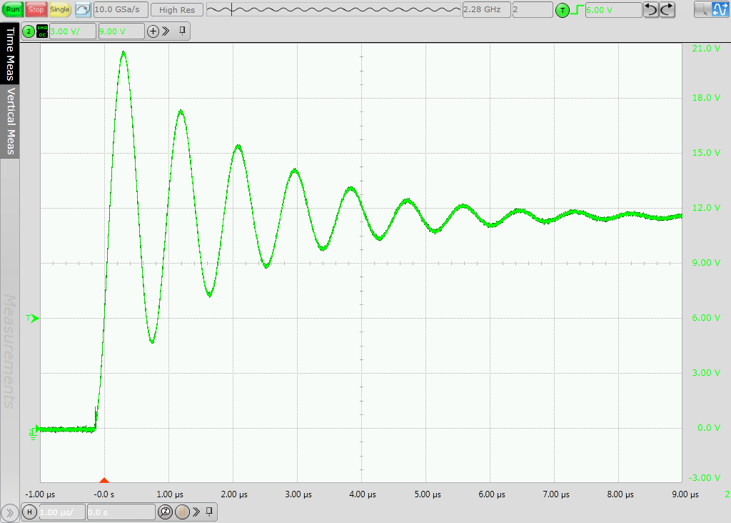

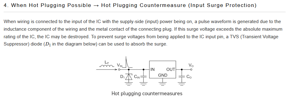

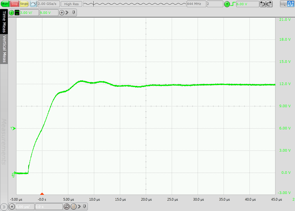

von Peter D. (peda)
Der Effekt, daß beim Stecken unter Spannung an der
Zuleitungsinduktivität ein Spannungsimpuls entsteht, ist bekannt.
Dagegen hilft z.B. eine SMBJ12A oder eben nicht unter Spannung stecken.

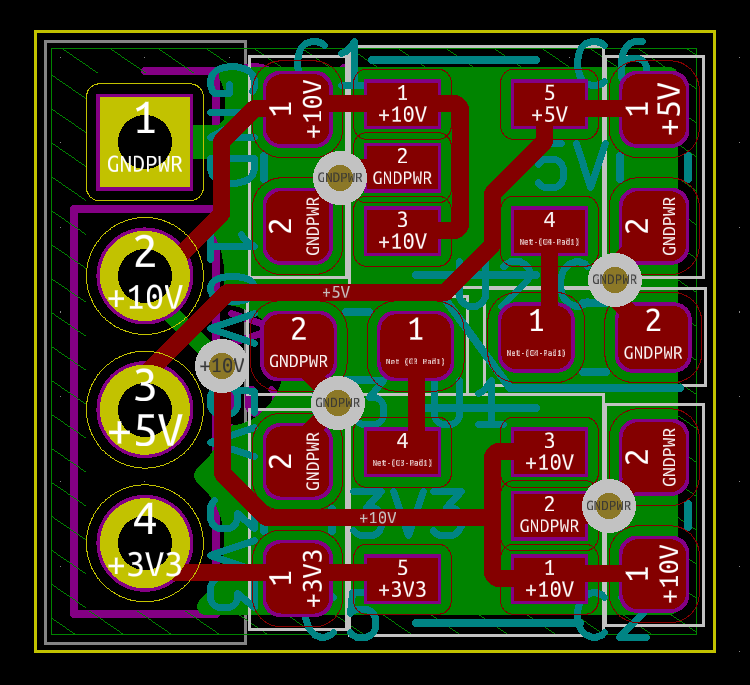

von A. F. (qq_q)
Am Ende hängt alles von der konkreten Anwendung ab, aber bevor du viel
Zeit in dieses Board investierst, rate ich dir zu überprüfen, ob die von
dir benutzten Spannungsregler im so23-5 Gehäuse ausreichend sind, um den
benötigten Strom im gezeigten Layout, das keine großen Kühlflächen
besitzt, zuverlässig bereitzustellen.
Bitte bedenke, dass die Wärme über die Pins abgeführt wird und schaue
dir das Beispiellayout im Datenblatt an, um ein Gefühl für den
Kühlflächenbedarf und die Breite der Traces zu erhalten.
Dies ist insbesondere auch deswegen wichtig, da am 3,3V Spannungsregler
8,7V abfallen, wenn du den wie in deinem Eingangspost beschrieben, mit
12V versorgst. Da kommt schnell einiges an Wärme zusammen.

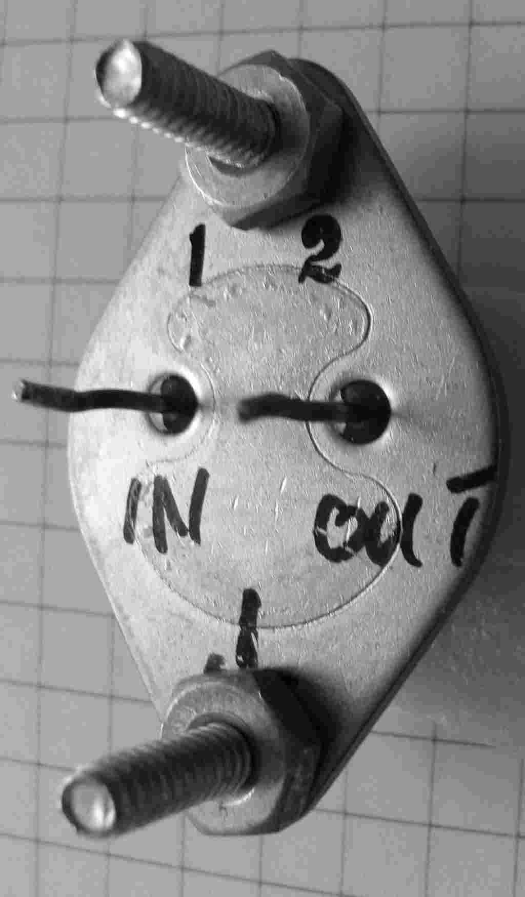

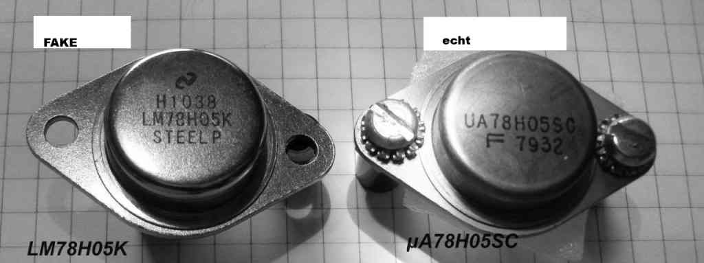

von Karl B. (gustav)
Teo D. schrieb:
> Hab nichts gelesen von "Hab die Platine auf Kurzschluss getestet etc"!?
Oder Verdrahtungsfehler
Das Pinout ist wichtig.
Genau nach Type und Datenblatt.
Habe z.B. bei "Negativreglern" anderes Pinout.
Letztens ist mir ein 78H05SC defekt geworden, weil ich versehentlich
Eingang mit Ausgang verwechselte, ohne die Reversdiode im Versuchsaufbau
vorgesehen zu haben. Das Teil bleibt einfach tot.
Bei einigen dauert es ein paar Minuten zum Abkühlen nach Überlastung,
sonst ist Ausgangsspannung heruntergeregelt.
Man denkt dann, Teil ist kaputt, geht aber nach ein paar Minuten wieder.
Der LM338 ging 2 Minuten, war dann plötzlich "tot".
Ursache: Kein richtiger Kontakt zum Kühlkörper. Er überhitzt sich dann.
Deswegen lieber TO-2 Gehäuse-Typen nehmen.
Wenn ich mir die Spannungen im Eingangsthread so ansehe, könnte
mangelnde Kühlung Ursache für Fehlfunktion sein.
Oder es ist überhaupt keine Last angeschlossen.
Ein paar Milliampere müssten schon fließen an Ausgang.
(Der LM317 hat am Ausgang durch die Einstellwiderstände schon einen
gewissen Querstrom.) Die anderen Regler vielleicht nicht.
Datenblatt gibt Auskunft.
ciao
gustav

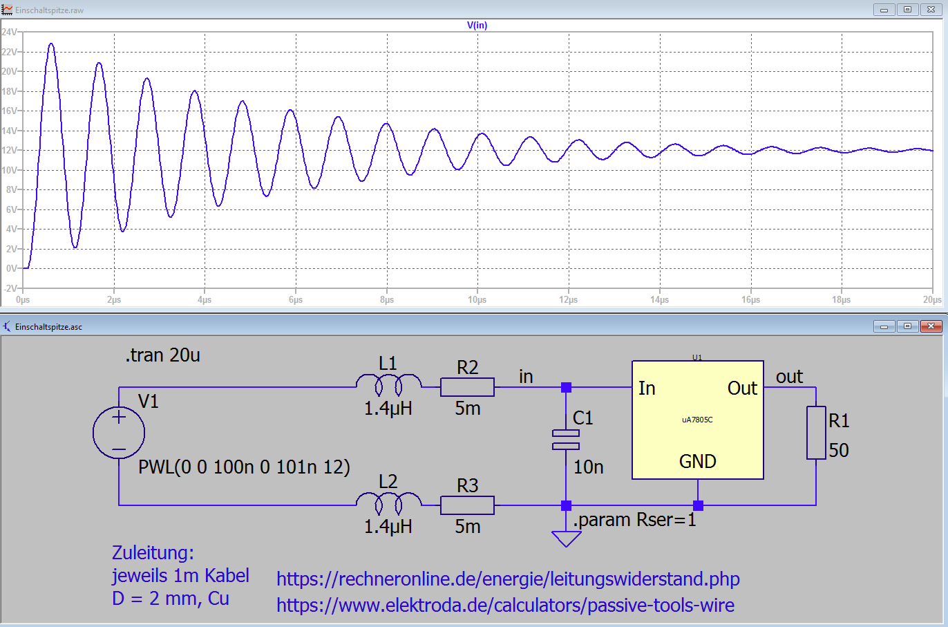

von Michael B. (laberkopp)
Gäbe es denn wenigstens eine theoretische Begründung dafür ?
Ein gestecktes Kabel produziert eventuell prellen, doch eine offene
Leitung lässt keinen Stromfluss mehr zu und der nah am Regler vorhandene
und nicht mit abgesteckte Eingangskondensator puffert jede
Leitungsinduktivität besser als 1V ab.
Es gibt keinen von dir herbeigeredeten Effekt.

Der new chip verträgt GAR KEINE geringere Spannung am Eingang als am
Ausgang, der legacy Chip hat rückwärts praktisch isoliert.
Figure 8-1. Example Circuit for Reverse Current Protection Using a
Schottky Diode
Aber ich zweifle, dass er einen new chip hat, vielleicht hat er sogar
gefälschte Chips die nur 5.5V aushalten, denn die Ausfälle sind
unerklärlich.

> Und für genau diesen Spannungsregler empfiehlt der Hersteller aus dem
> von mir genannten Grund dort eine Schottkydiode einzusetzen.
Mit einem MOSFET als Regelelement ergibt so eine Diode erst recht keinen
Sinn. Denn der MOSFET hat ja bereits eine Diode an genau der Stelle
(die intrinsische Bodydiode).
Und da das die gleiche Halbleiterstruktur ist, kann die Bodydiode
mindestens so viel Strom wie der MOSFET selber.
von Peter D. (peda)
Statt dem ständigen Gelabere:
https://techweb.rohm.com/product/power-ic/dcdc/18823/
4. When Hot Plugging Possible → Hot Plugging Countermeasure (Input Surge
Protection)
von Mark S. (voltwide)
ein fetter Elko anstelle der Transil tuts auch. Damit wird der kritische
LC-Kreis auf tiefere Resonanz abgestimmt bei weit reduziertem Gütefaktor
aufgrund des ESRs des Elkos und sonstiger realer Widerstände im Kreis.
Dementsprechend gering fällt der Überschwinger aus. Standard Elko,
wohlgemerkt, kein super low-ESR-Typ, dafür ist ja schon der MLCC
vorhanden. 100uF als Hausnummer.
Rainer W. schrieb:
> An 3.3V oder 5V "von hinten" sterben die wenigsten Linearregler
Und wieso ist der 78H05SC genau deswegen kaputtgegangen.
Also Bastelaufbau und dabei die Eingangsspannung (12V) an den Ausgang
gelegt. Am "Eingang" die Last von 1A zum Test.
Der 78Hxx (5A-Typ) hat zwei Chips. Einmal den "normalen 78xx" für
maximal 700 mA und daneben den Leistungstransistorteil. (Series pass
element und power output element)
Daran erkennt man rein äußerlich schon fehlgestempelte.
Siehe Bild.
BTW: Die Regler des TO liefern ca. 200 mA.
Und dabei schon Probleme?
ciao

von Lieber N. (demjanus)
Hi zusammen,
ganz schön was los hier, mit so viel Aktivität in so kurzer Zeit habe
ich nun nicht gerechnet. Nach dem überfliegen hier vorab ein paar
Antworten:
- Natürlich habe ich die Platinen durchgemessen und die Belegung ist so
wie sie sein soll, nix Verpolung, falsche Belegung, Fehler in den
Leiterbahnen oder sonstige Scherze.
- Ich bestelle wenn möglich bei mouser, aber bei manchen Teilen schon
auch mal bei den "Ramschhalden". Da, wie geschrieben, Teile aus
denselben Reels anderswo unter quasi gleichen Bedingungen schon länger
ohne Probleme im Einsatz sind gehe ich erstmal nicht davon aus das ich
hier nur die schlechten fakes erwischt hab, aber gänzlich ausschließen
kann ich das tatsächlich nicht.
- Das Labornetzteil sollte eigentlich über alle Zweifel erhaben, aber
ich werde auch da nochmal das Oszi ansetzen.
Ich wollte erstmal hören ob ich irgendwo was offensichtliches vergessen
oder falsch gemacht habe, aber das scheint so wie ich das sehe
eigentlich nicht der Fall zu sein.
Danke für all euren Input. Ich muss das die Tage erstmal durcharbeiten
und werd dann versuchen dem auf den Grund zu gehen.
von Marci W. (Gast)
Michael B. schrieb:
Ein Artikel über dieses Problem gab es vor kurzem in irgend einem Online
Design Blatt. Die App Note AN88 von Linear ist von 2001(!), allerdings
ging das Thema wie gesagt vor wenigen Monaten durch die Gazetten. Such
mal nach:
"Ceramic capacitors can cause over voltage input transients"
In dem oben zitierten Buch von Linear: "Analog Circuit Design Volume 1"
wird dieses Verhalten auf der allerersten Seite behandelt.
Das sind so gemeine Fehlermöglichkeiten, die einem auf die Füße fallen
können, wenn man nicht zufällig einen solchen Artikel findet. Ich
jedenfalls wäre da nicht selbst drauf gekommen, dass da ein Problem sein
könnte. :-/
ciao
Marci

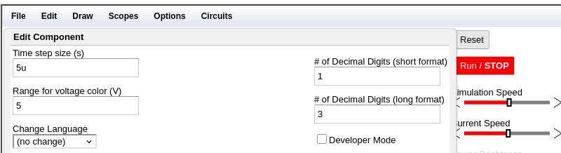

Mit ltspice ginge es natuerlich anschaulich zu erklaeren mittels einem
In falstadt geht das ueber den Umweg die Simulation anzuhalten, die
Kapazitaet mit dem Spannungsanstieg zu vermindern und fortzusetzen. Wenn
die Spannung wieder faellt, weaere die Kapazitaet wieder
zurueckzusetzen.
Die Formulierung ist dann einfach falsch,
dass Festspannungsregler bis 5V keine Reversdiode benötigen.
das ist meine Feststellung oben.
So steht es in DSE Faq.
http://www.dse-faq.elektronik-kompendium.de/dse-faq.txt
Das es ein bedauerlicher Fehler von mir war, dieses TO-2- Teil falsch
anzuschließen, weiß ich selber.
Mittlerweile habe ich eine ganze Reihe von 78Hxx-Ics.
Davon ist etwa die Hälfte gefaked. Einige sind ausgebaute alte ICs, die
als "new old Stock" verkauft werden, funktionieren aber.
Andere sehen blitzblank aus, bringen aber die geforderte Amperezahl
nicht. Sprich: Sie sind 78xx als Gauner im Frack in TO-2-Gehäuse
verkleidet. Sonst wie 78xx bei 0,7 A Ende.
Ein Kriterium ist ein Blick auf die Unterseite.
Das Bild einer "echten" 5A -Type findet man in meinem Beitrag oben.
ciao

Die Auswirkungen bei der Simulation des Einschaltsprungs ergibt
folgendes bei der Simulation:
Bei konstanten 4,7µF wird 13,3V erreicht.
Bei konstanten 1µF wird 15,6V erreicht.
Wenn mit der Spannung die Kapazität von 4,7µF auf 1µF sinkt, werden
19,9V erreicht.
Lieber N. schrieb:
> aber ich werde auch da nochmal das Oszi ansetzen.
Dabei sollte auch der Spannungsverlauf an C1 oder C2 gemessen werden.
Wenn die Last 0,1A maximal ziehen sollte, dann geht die
Spannungsreglerschaltung auch noch, wenn an einem Vorwiderstand 2V
abfallen würden. D.h. der Vorwiderstand zur Dämpfung dürfte bis zu 20
Ohm groß werden. Dann mache diesen Vorwiderstand immer kleiner, bis Du
einen Überschwinger sehen kannst. Übertreibe es nicht, denn sonst ist
wieder ein Chip gestorben.
Die gleiche Vorgehensweise ist auch anzuraten, wenn der Überschwinger
durch Dein Netzteil verursacht wird, damit der Regler nicht stirbt.

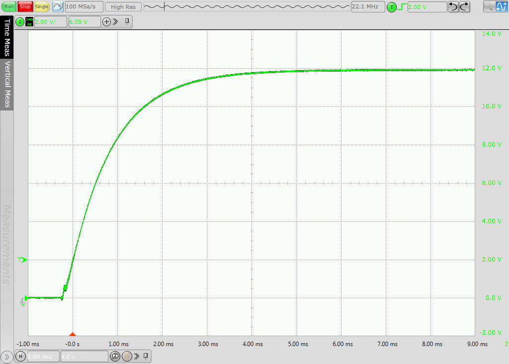

> beim Anstecken an VCC (Labornetzteil ... auf 12V
Warum 12V, wo doch im Schaltplan 10V stehen?
Sehr gute Idee. Miss mal diese Eingangsspannung direkt an den
Spannungsreglerpins. Das mit dem Überschwingen hatten wir schon mal im
Beitrag "Re: Überschwinger beim Verbinden der Stromversorgung"
Und dort habe ich gezeigt, dass man nicht unbedingt die völlig irrealen
Werte vom Dieter nehmen muss, um dabei nennenswerte Spannungsspitzen zu
erzeugen, sodern dass auch sinnvolle Werte im nH-Bereich zusammen mit
niederohmigen Zuleitungen und niederimpedanten Kerkos diese Effekte
hervorrufen.
Lothar M. schrieb:
> dass man nicht unbedingt die völlig irrealen Werte ...
Als Modell zum Zeigen was passiert, geht das durchaus.
Du könntest das Modell für den nichtlinearen Kerko nehmen und
simulieren, um wieviel der Peak höher wird.

Bei 100uF (mit einem realistischen ElKo) schwingt aber gar nix mehr
über. 100u für 24V sind mir als MLCC noch nicht unter gekommen. Ist also
eine sehr theoretische Betrachtung.
Aber es reicht tatsächlich, wenn die 1uF mit den 40V auf den Regler
treffen, sind das deutlich mehr Energie als die 500V des CDM oder 1000V
des HBM.
Gut zu wissen, ich wollte gerade den gleichen"Fehler" machen, und einen
KerKo als Eingangskondensator verwenden...
> über.
Wenn man C ausreichend gross macht, kommt man in den Bereich des
Kriechfalles. Das geht auch mit R. Formeln siehe dort:
https://www.walter-fendt.de/html5/phde/oscillatingcircuit_math_de.htm
Wenn C und R bekannt sind, liesse sich L experimentell ermitteln.

wieso packt ihr nicht einfach ne TVS an den Eingang (antiparallel)? Dann
ist die Sache erledigt.

Marci W. schrieb:
> Hi Leute,
> ciao
> Marci
[ ] Du hast die Simulation von Lothar gesehen und verstanden.
Aus der obigen Formel folgt, dass: R² ~ 4L/C
Damit kann der Mod und andere Forenteilnehmer für noch größere oder
kleinere, als meine Werte für die Induktivität den zugehörigen
Widerstand berechnen, um die gleiche Überschwingungsamplitude zu
erhalten. Also nix utopisches, sondern nur etwas Physik.
von Teo D. (teoderix)
Warum versagen TSV Dioden in dieser Sim?!
Dieter D. schrieb:
> Physik
Die Formel hatte ich noch vergessen anzuhängen.
Das täuscht. Aber TV-Dioden schneiden nicht ganz hart bei einer
bestimmten Spannung ab (mit mehreren kA) und darunter wird der der
Kriechstrom zu Null. Daher sollte die Nennspannung der TVS um einige
zehn Prozente höher liegen und die Spannungsfestigkeit der zu
schützenden Komponenten noch etwas höher.
Zum Beispiel: maximal 10V Eingangsspannung, 15V TVS und mindestens 20V
Spannungsfestigkeit des zu schützenden Bauteils dahinter.
Das Datenblatt ist der absolute Hammer. Da gibt es einen "new chip" und
einen "legacy chip" im selben DB. Und erst ganz hinten findet man
heraus, dass der "new chip" am Suffix "M3" erkennbar ist. Viel kruder
kann man es kaum machen.
Und diese Diode ist dort nur dann empfohlen, wenn überhaupt so ein Strom
rückwärts fließen kann. Das ist bei dem hier beschriebenen Aufbau
nicht der Fall.
Wieder mal die übliche Angstdiode. Es müssen 3 Bedingungen erfüllt sein,
dass diese Bypassdiode nötig ist. Dort im
Beitrag "Re: LM8705 gegen Rückspannung absichern" habe ich sie
aufgeführt. Die ist nur dann nötig, wenn ein Rückwärtsstrom überhaupt
fließen kann. Und wenn der Eingang eine offene Leitung ist (siehe
erster Post im Thread), dann kann da kein Strom zurück fließen -->
Diode unnötig.
> Diode unnötig.
Das ist richtig.
Bei dem 78Hxx ist aber die Powertransistorseite am Ausgang gefährdet,
wenn verpolt angeschlossen. Es fließt dann ein Reversstrom bereits im
Chip.
Der konkrete Fall war ja, Eingang und Ausgang vertauscht.
Die Diode "überbrückt" die Powertransistoren.
So sehe ich das jedenfalls.
Für die "normalen" Regler ist das vielleicht uninteressant.
Für diejenigen mit zwei Chips drauf (Regelelektronik extra und
Powertransistoren extra) vielleicht doch.
Kann damit auch falsch liegen.

Wobei es noch Kondensatoren gibt, mit andere Verlaeufen C(U):
https://quickfield.com/advanced/telec1.htm
D.h. es kommt auf den Einzelfall an.
Dieter D. schrieb:
> Quelle:
https://www.eevblog.com/forum/chat/how-to-determine-the-voltage-rating-of-an-unknown-capacitor/25/
Stimmt, die Überhöhung hängt natürlich auch von der Kapazität ab. Ich
habe das im ersten Screenshot mal für 10n (grün), 100n (blau), 1µ (rot)
und 10µ (cyan) simuliert. Bei 10n steigt die Spannung bis zu 23V an, bei
10µ kommt die Spannung nur noch auf 16,5V. Der "Anstieg" zwischen 100n
und 10n ist aber nur 0,5V. Sieht erst mal recht unkritisch aus...
Aber der Witz ist tatsächlich, dass die unmittelbar nach dem Einschalten
bei niedrigeren Spannungen eingelagerte Ladung durch die
Kapazitätsreduzierung die Spannung deutlich über den "zu erwartenden"
Wert anhebt. Ich konnte das erst gar nicht so richtig glauben (;-) und
habe deshalb im zweiten Screenshot mit Uc1 und Uc2 das Modell
"überprüft". Da passt der Weg über die Kapazität und die Ladung tadellos
übereinander (blau und grün).
Die Spannung steigt beim nichtlienaren Modell (rot) aber trotz der
"moderaten" Kapazitätsreduzierung um 0,5 deutlich höher an als im ersten
Screenshot.
Was lernt man daraus?
1. Man lernt nie aus.
2. Kerkos bringen überraschende Überraschungen mit sich.

von Rick (rick)
Messen schafft Wissen, schauen wir doch mal nach.
Lothar hat ja schon eine Simulation gezeigt, ich zeige hier auch nochmal
eine, v.a. um den Aufbau zu erläutern.
Mein Testobjekt ist ein 7805 im TO3-Gehäuse und sitzt auf einem
Kühlkörper. Hinten hängen 50 Ohm dran, es fließen im Normalfall ca. 100
mA. Ich habe mit einer Eingangsspannung von 12 V getestet.
Das Datenblatt des 7805 erlaubt V_in_max mit 35 V.
Die Zuleitung zum Aufbau besteht aus zwei Laborkabel zu je 1 m.
Messung 01 zeigt, den Spannungsverlauf am Eingang des Spannungsreglers,
wenn ich den Ausgang am Labornetzteil aktiviere. Innerhalb von ca. 5 ms
wird die Nennspannung erreicht.
In Messung 02 stecken wird das Kabel hart an das schon laufende
Netzteil. Außerdem sind 10 nF (im Bildtext steht noch fälschlicherweise
100 nF) am Eingang des 7805.
Der Eingang sieht eine Spannungsspitze von ca. 20 V.
Für Messung 03 musste eine SMAJ15CA (bidirektionale TVS-Diode) mit
helfen die Eingangsspannung zu begrenzen.
Macht sie auch, bei ca. 18 V. Wieviel Leckstrom die Diode hat, habe ich
nicht gemessen. Das ist ja auch stark temperaturabhängig.
In Bild 04 noch mal der Aufbau als Simulation, mit den parasitären
Induktivitäten.
Das Modell für den 7805 habe ich von hier:
Beitrag "Re: LTSpice model LM7805"
Der ESR vom Kerko ist geschätzt, so passt die Dämpfung in der Simulation
zur Realität.
Anschließend noch ein Messung (05) mit einem 10 µF Elko am Eingang.
Damit läßt sich der Überschwinger beim Anstecken verhindern.
Mein Fazit bleibt:
- entweder einen Regler verwenden, der das Doppelte der nominellen
Eingangsspannung aushält (das ist m.E. die sicherste Variante)
oder
Roland E. schrieb:
> Man nimmt einen (Standard)Elko als Eingangskapazität.
Mit der Chance, den falschen ESR zu wählen, siehe:
Lothar M. schrieb:
> Besser aber ein low-ESR mit 200 mOhm (lila), als ein "high-ESR" mit 2
> Ohm (rot) ;-)
Oder man findet eine passende TVS-Diode, siehe Messung 03.
Die einfache und zuverlässige Lösung wäre ein Vorwiderstand in dem
Zuleitungsweg hinter dem Steckkontakt. Bei mindestens 10V
Versorgungsspannung und 150mA maximale Last könnte dieser problemlos 10
Ohm haben. Das dämpft den Überschwinger bereits erkennbar.
