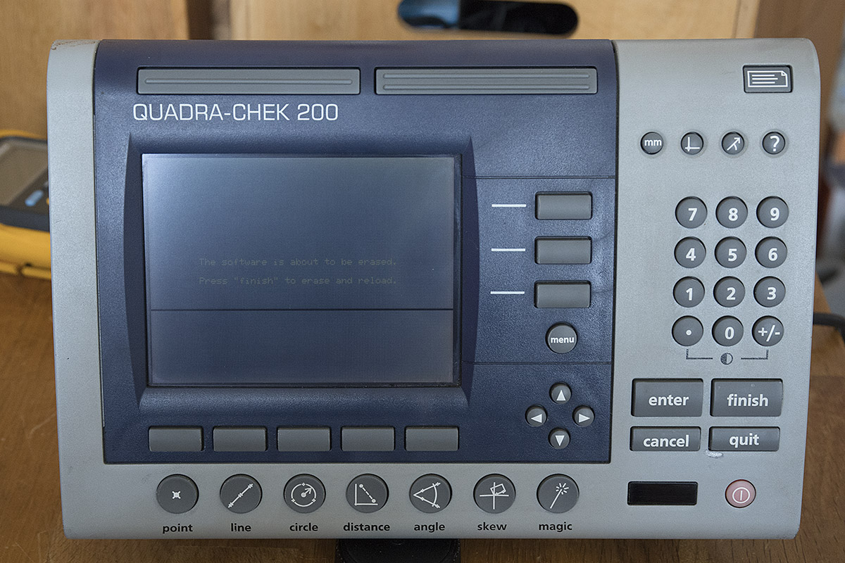

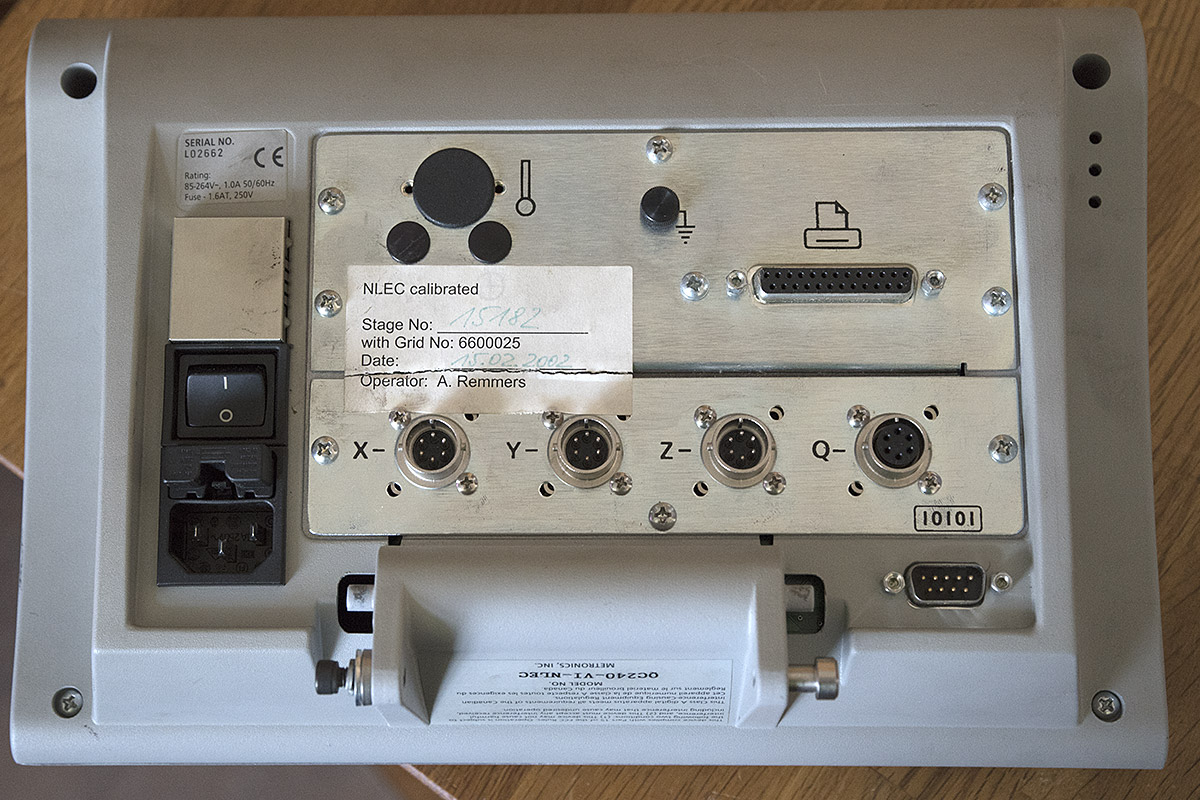

Auf dem Schreibtisch liegt ein defektes Messystem Quadra-Chek 200. Beim Einschalten kommt nach einiger Zeit eine Aufforderung die Software neu zu laden. Leider habe ich diese nicht und kenne auch keinen Ansprechpartner. Ich weiß, die Chance ist äußerst gering. Aber eventuell hat jemand einen Rat oder Zugang zur besagter Software.
Gruß, Steffen

Hallo, das Quadra-Chek (Zahl ist erstmal egal) ist im wesentlichen ein Digital Read Out für TTL und Analog Encoder. Es wird verwendet um an Messmaschinen XYZ Koordinaten zu messen und in entsprechender Konfiguration auch noch eine Drehachse Q. Das können nahezu alle chinesischen Billig-DROs. In der Basisausstattung misst man mit einem mechanischen passiven Taster oder mit einem Messsmikroskop mit Fadenkreuz einen Punkt an und übergibt durch Tastendruck den XYZ Wert an eine Softwarefunktion (kann im Gerät sein beim QC200 oder in einer externen PC Software mit RS232 Schnittstelle) wie z.B. Gerade mit zwei Punkten, Kreis mit Drei Punkten etc... Das ist soweit relative übersichtlich. In der für Messmaschinen wichtigen Ausbaustufe hat das Gerät eine Tasterschnittstelle (in der Hardware haben die alle, aber in der "Achsen"-Auswahl softwareseitig nicht. Sieht man im Übersichts-Foto mit "Probe" beschriftet). Mit dieser kann in Messmaschinen oder auch in Messmikroskopen der Antastvorgang in allen drei Achsen automatisiert werden. D. h., man fährt den Punkt an und es wir innerhalb einer festgelegten Zeit (ich glaube 20ms) ein Speicher mit der Koordinate jeder bewegten Achse (Bewegung gibt die Richtung/das Vorzeichen für die Orientierung der Kante) belegt und ggfs. an eine Software übertragen. Dieser Tastereingang ist bei meinem QC100 vorhanden und hat auch funktioniert. Nach der Lagerung war er weg.
Die aufgeführte Software hat, soweit verfügbar, die Funktion die RS232 Schnittstelle mit z.B. Excel zu verheiraten um Messpunkttabellen zu erzeugen und die grundsätzliche Funktion der Schnittstelle einzurichten/zu prüfen.
Das grundsätzliche Problem ist, daß die Funktionalität der Geräte in analog arbeitenden Hobby CNC Maschinensteuerungen (von Linux CNC bis Mach und nahezu alle weiteren. Gutes Beispiel ist das Projekt TouchDRO. Hier ist schon fast alles da, bis auf eine Schnittstelle nach draussen...) im Bereich von wenigen 100€ abgebildet wird. Die Quadra-Chek Geräte sind aber für Messaufgaben vermarktet und waren daher unendlich teuer (mehrere Tausend €). Damit ist das Preislevel für Reparaturen tordefiniert, da die Geräte in früher sauteuren Messmaschinen mit sauteurer Software drin sind (so bei mir:-)) Nun ist es im Defektfall im das Gleiche. Die "alte", aber eigentlich völlig ausreichende und gute Technik hat eine defekte Komponente. Der Reparaturvorschlag ist in der Regel durch Herrschaftswissen geschützt extrem hochpreisig und mit dem Vorschlag, ein neues Gerät ( welches durch seine Fähigkeit das sehr alte Gerät zu emulieren nochmal teurer ist;-)) zu auch sehr hohen Kosten aber dann natürlich mit Zukunftssicherheit zu kaufen.... So macht man das. Für meine kleine Firma bedeutet das die Unwirtschaftlichkeit.
Für die Verwendung an einer Messmaschine mit Software mit RS232 Schnittstelle wäre mein Traum ein Arduino mit drei TTL Schnittstellen für die Encoder-Masstäbe XYZ und ein Taster-Eingang (mechanischer Schalter in XYZ schaltend NO/NC egal). Da ich davon zu wenig Ahnung habe, bleibt es wohl ein Traum- Bedarf ist dafür allemal da!

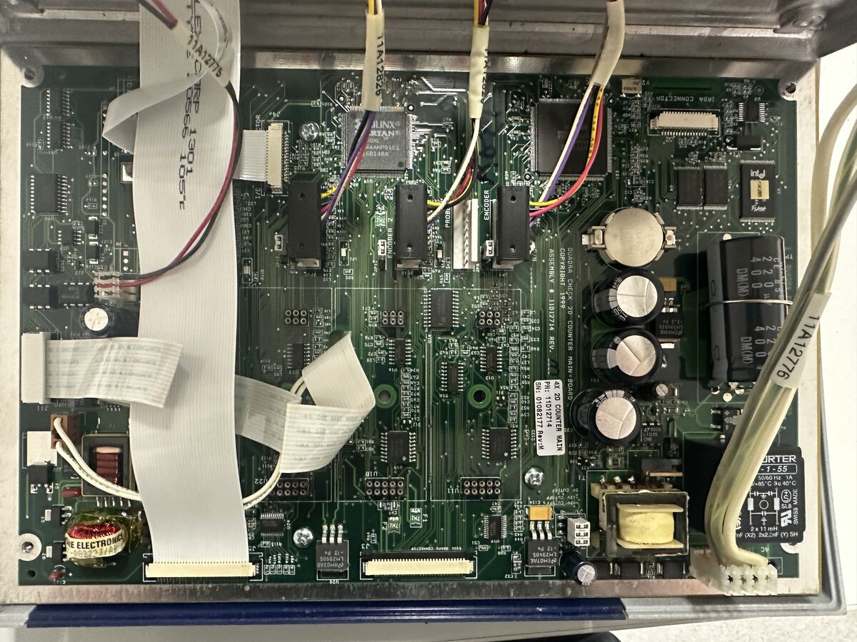

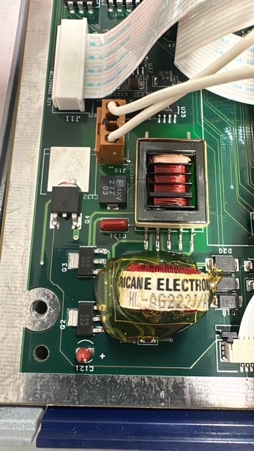

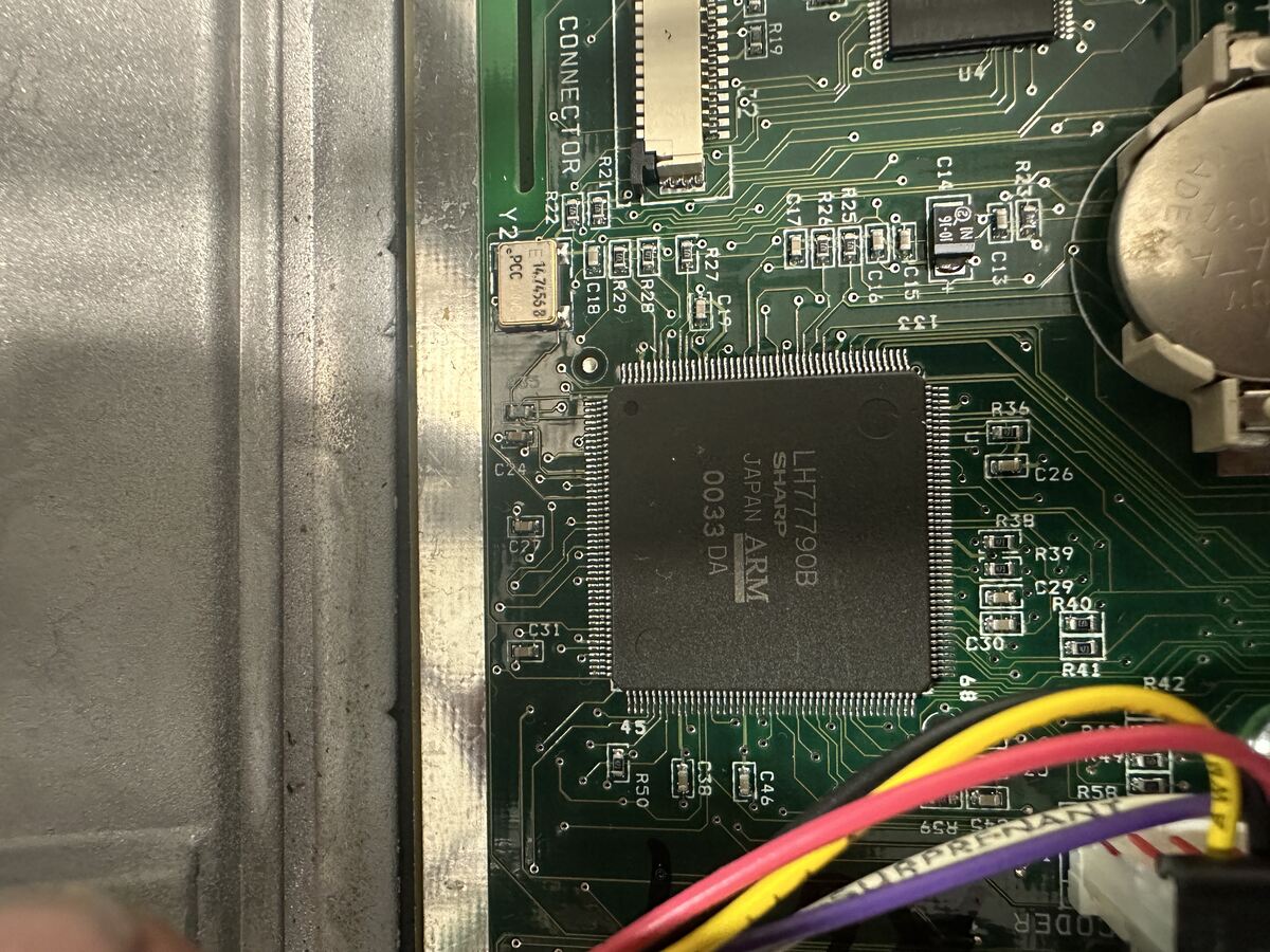

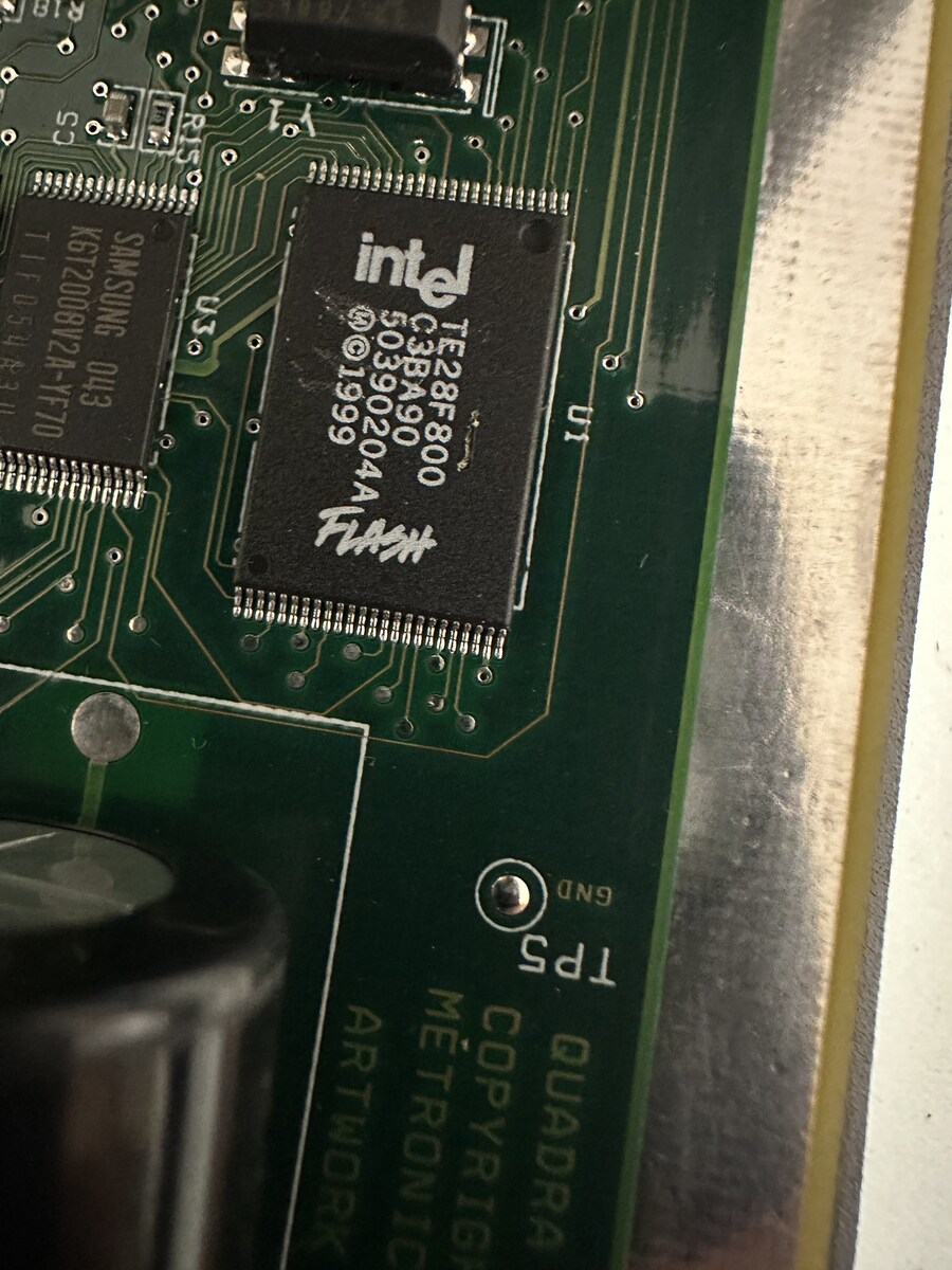

Anbei Fotos des Mainboards. Mal sehen, ob man den Intel TE28 ausgelesen bekommt. Wenn ja, hätte ich zumindest eine der Firmware's V1.23....
Grüße und danke für eure Zeit!

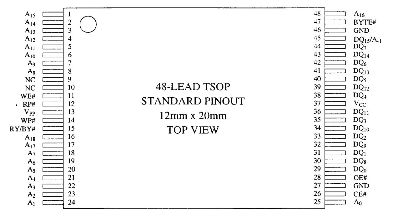

So, ich habe jetzt mal geforscht. Mit einem T48 Programmierer könnte das gehen- nur wie:-). Ich werde mal einen bestellen und mit nem baugleichen TSOP48 Chip erstmal spielen. Wenn das geht, dann kann ich es mal mit meinem intakten Chip probieren- risky business, so ganz ohne Ahnung...:-) Ich suche natürlich weiter die Firmware für mein Quadra-Chek 100!!!
#7906508
Klar, Chip muss runter. Das ist nicht meine Sorge. Ich hab die Sorge, daß der Speicher irgendwie mit der CPU verheiratet sein kann (und wenn es nur für den ersten Start wäre). Dann wäre das alles für die Katz. Ich hab davon genug Ahnung um zu wissen, was alles so schief gehen kann- vom ganzen Thema an sich habe ich gar keine Ahnung :-)...

Was für ein Mikrocontroller ist da verbaut (die Bezeichnung ist auf den Bildern nicht zu erkennen)?
Ich gehe stark davon aus dass der Hersteller auch noch einen anderen Weg vorgesehen hat um den Flash zu programmieren ohne ihn auszulöten.

Einen ROM hat der LH77790 wohl nicht, aber JTAG. Ich würde erwarten dass die JTAG Pins irgendwo einfach zugreifbar sind. Auf dem Bild im Anhang habe ich die JTAG Pins am LH77790 markiert, die gehen ja scheinbar teilweise an Vias, eventuell gibt es Testpads auf der Unterseite.
Auslesen des Flash per JTAG sollte einfach sein (das ist ein ARM7DI), für das Programmieren des Flash sollte man aber etwas Ahnung von der Materie haben. Es gibt eine Application Note ("PROGRAMMING AND COMPILING BOOTABLE CODE FOR THE LH77790") mit ein paar Hinweisen die es etwas einfacher machen.
#7907285
Mit dem JTAG-Port auf der Platine sollte es relativ einfach sein: Den Flash aus einem funktionierenden Gerät lesen und damit dann den Flash des defekten Geräts neu beschreiben.
Eventuell liegt der FPGA in der JTAG-Chain und für das Beschreiben braucht man den passenden Flash-Loader aber das ist alles grundsätzlich machbar (wenn man sich damit auskennt).

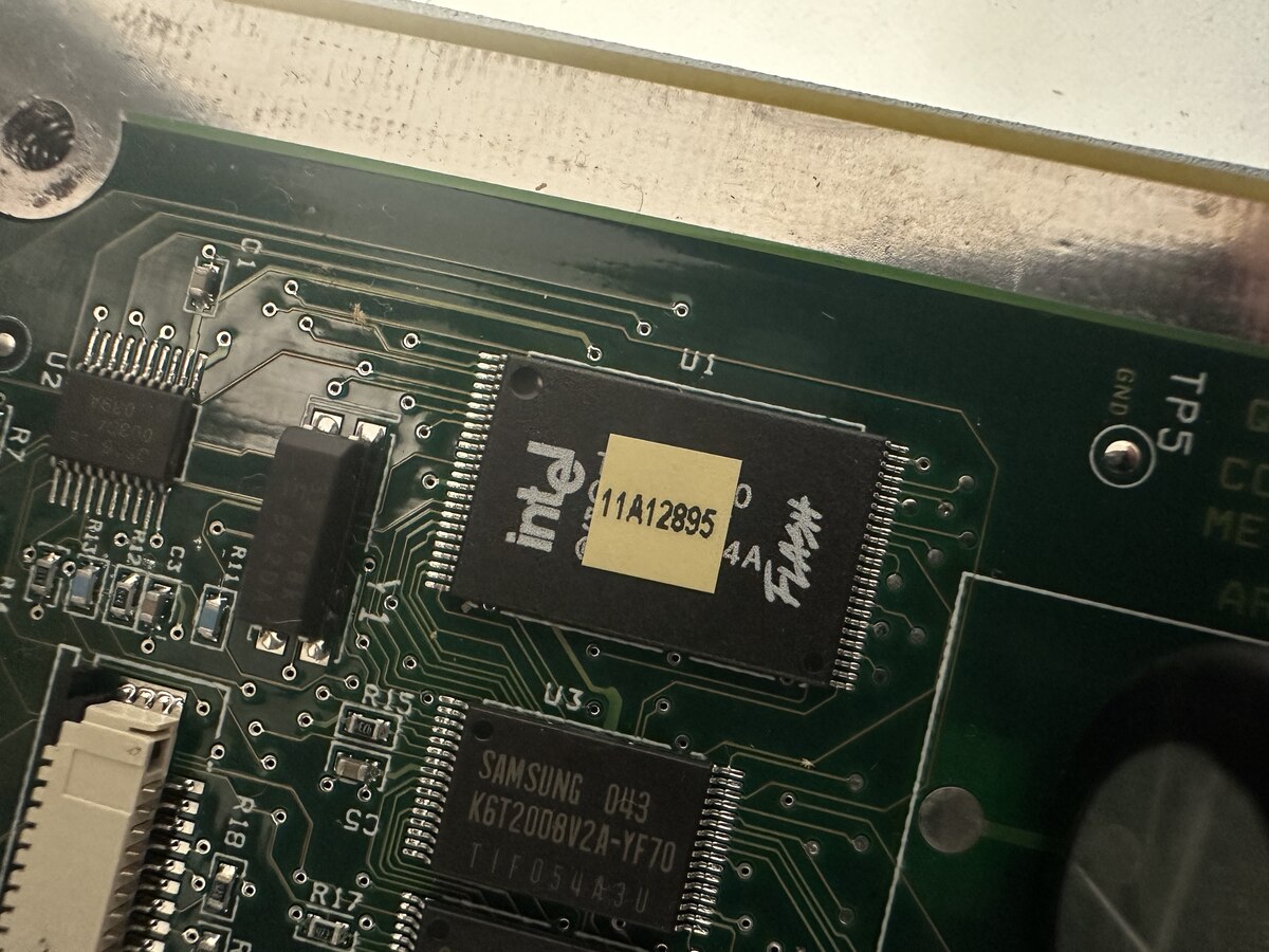

So, das hat jetzt ein wenig gedauert und das Ergebnis ist auch nicht zum Hurra schreien! Ich habe mich in die Materie T48 eingelesen und den Speicher 1:1 neu beschafft (in meinem Fall ein Intel). Das Auslöten war schnell gemacht und das Auslesen auch. Ich habe einen neuen Speicher geflasht und wieder eingelötet. Mit dem Mikroskope die Lötung geprüft und nach dem Zusammenbau das Gerät wieder eingeschaltet. Schwarz. Nichts. Gar nichts. Das kann m.M.n. an verschiedenen Themen hängen.
  1. Zufall. Das Display meines Gerätes hat schon im Urzustand geflackert und Schatten gehabt. Sah aus, als ob es bald aufgibt. Beim Prüfen der Versorgung der Hintergrundbeleuchtung und im Vergleich zu meinem anderen, teilweise arbeitenden QC100 habe ich im defekten QC200 an der Display-Hintergrundbeleuchtung keine hochfrequente Versorgungsspannung anliegen. Es ist aber nicht nur keine Hintergrundbeleuchtung vorhanden, sondern das Display zuckt gar nicht. Evtl. ist also einfach beim ausbauen und handhaben der Platine der relevante Teil, der Lebenszeichen zeigt, kaputt gegangen.
  2. Der Speicher ist korrekt kopiert, aber wird aus irgendeinem Grund nicht von der CPU erkannt/genutzt.
  3. Der Speicher ist nicht korrekt kopiert und wird erkannt aber kann nicht gelesen werden. Mein zweites Gerät ist das Gerät, welches mich überhaupt in diesen Austausch gebracht hat. Hier habe ich die selbe Ausgangslage wie der Themenstarter. Die Firmware ist gelöscht und das Gerät erwartet über QCserial oder USB die *.bin Datei zum upload auf das Gerät. Ich habe zur Prüfung des andere Displays dieses Gerät an das schwarze Display angeschlossen- es funktioniert. Ich kann also ausschliessen, daß das Display selbst defekt ist. Ich habe aber nun einen Dump des QC200. Ich denke, daß der in dem Gerät von steno über die upload-Funktion (heisst bei denen download- werde ich nie verstehen...) auf sein Gerät geschickt werden kann. Ob das dann funktioniert, weiss ich nicht. Da man den gelöschten Zustand leicht wieder durch drücken der "9" beim einschalten herstellen kann, sollte das kein Risiko sein (ich übernehme natürlich keinerlei Haftung für jedwede Folgen). Was noch zu klären wäre, wäre wie das *.bin file heissen muss. In der Dokumentation von QCserial.exe (doku link: https://product.heidenhain.de/JPBC/image/HWP.DE/hlr-system/qcs.pdf) heissen die Dateien irgendwie TCserialvXXX.m32 / bin). Ob die von Wichtigkeit sind, weiß ich nicht. @steno: schick mir eine PM mit Email und ich schicke dir meinen Dump. Rückmeldung wäre dann nett. Ich habe nun meinen Dienst an der Forschung geleistet und bitte um Unterstützung bei meinem Gerät. Ich brauche die Software V2.09 für mein Quadra-Chek 100 mit xyz und Taster als .bin Datei. Ich habe in meinem QC100 eine USB Schnittstelle, die auch angesprochen wird, wenn man einen USB Stick einsteckt und Download (upload:-)) auswählt. Natürlich geht es dann nicht weiter, da ich ja keine Datei habe.

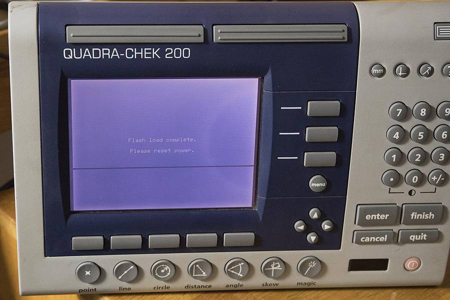

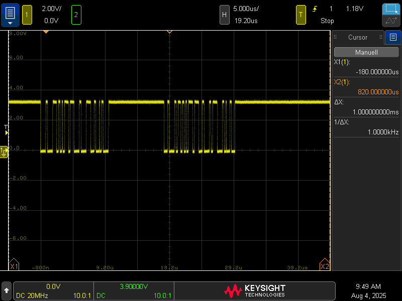

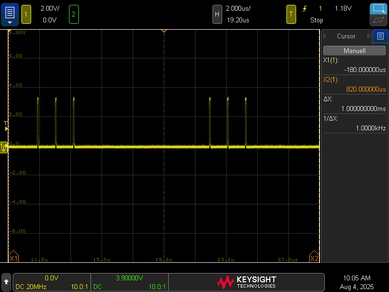

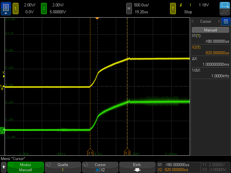

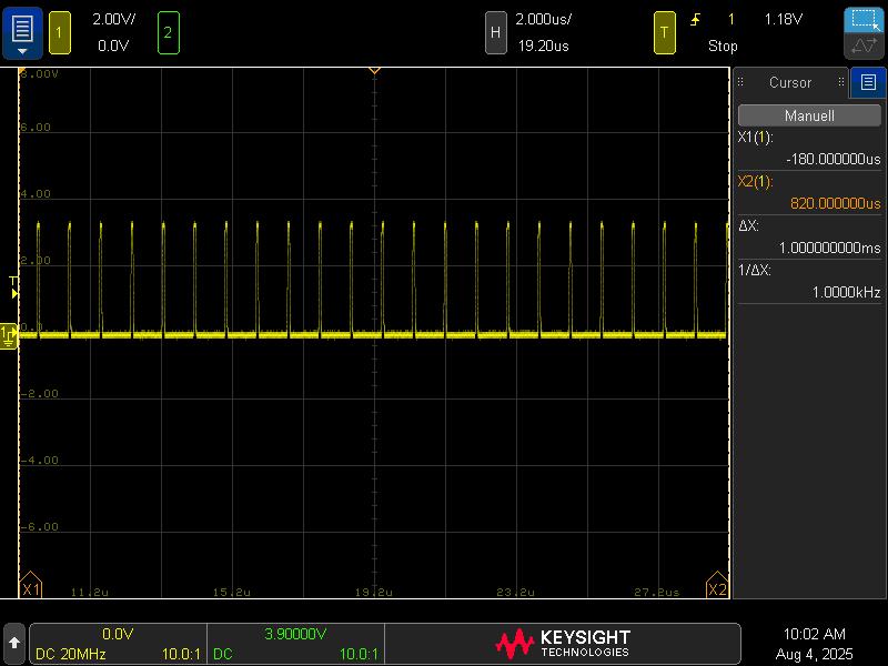

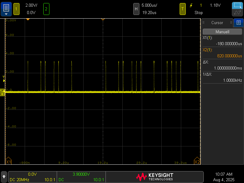

Ich möchte mal kurz Rückmeldung geben. Dieter hat mir den Hex Dump von Karl so angepasst, das ich ihn mit einem normalen Terminalprogramm auf das QC200 hochladen konnte. Hut ab und besten Dank euch beiden.
Nun habe ich aber das selbe Problem wie Karl. Einmal konnte ich das Gerät erfolgreich hochfahren, seit dem bleibt es stumm. Irgendwie scheint es im Reset hängen zu bleiben. Der Quarz schwingt sauber mit ca. 14MHz. Ich hab mit dem Oszi mal einige Signale eingefangen.

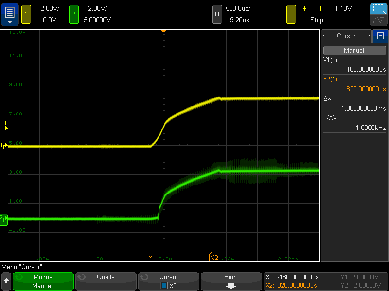

  1. Bild sind die 3,3V (gelb)und der ResetI Pin (grün) des ARM beim einschalten.
  2. Bild ResetI (gelb) und ResetO (grün) ARM.
  3. CS am Flash wenn das Gerät funktioniert
4-6. CS am Flash wenn es nicht funktioniert
Manchmal ist CS auch immer High, dann zählen die Adressleitungen stur von 0x0 - 0xn durch
Was mich etwas stutzig macht, Reset und VCC sind im Prinzip die gleichen Signale. Ich hätte gedacht der Reset wird extern erzeugt kommt mit etwas Verzögerung und einer steileren Flanke.
Ne kurze Frage an Karl. Als dein QC200 funktionierte, wie lange hat es etwa gedauert bis das Logo kam und man das Gerät bedienen konnte? Bei mir dauert es, wenn es mal hochfährt gefühlt mehrere Minuten. Ich denke das kann so nicht gewollt sein. Das QC300 bootet innerhalb von 10-15 Sekunden.
Beitrag #7918240 wurde von einem Moderator gelöscht.
#7918241
Hi, ich habe zwei Geräte, beide erreich(t)en den Splash Screen innerhalb von 15 sec. Beim Einschalten schaltet das Display im Kontrast etwas und dann gibt es mit dem üblichen Flackern unten links einen dunklen Fortschrittsbalken für etwa 2-3 sec. dann wieder Displayblinken und dann kommt der Quadra-Chek Splash Screen. Danach kommt man mit beliebiger Taste in die Koordinatenanzeige oder mit der "Print"-Taste oben rechts in die Freigabe der Achsen und Sondefunktionen mittels der fünf Sondertasten unterhalb des Displays. Nur nicht die "9" und danach eine belibeige Taste drücken, dann wird der Flash nämlich gelöscht. Die Tastenkombination, die den Flash genauso ausliest (als Backup Funktion) wie man auch den upload startet, die habe ich nicht gefunden. Ich möchte mich auch ausdrücklich bei Dieter S. bedanken, der wirklich was von diesem Thema versteht und uns Unwissenden mit Rat und Tat zur Seite steht! Natürlich haben auch alle anderen ihren bedeutenden Beitrag geleistet und Beistand gezeigt! Was mich noch interessiert, ist, ob du an dem Backlight Pin nach dem Einschalten, wenn das Gerät schwarz bleibt ein hochfrequentes Spannungsignal messen kannst. Bei mir ist da nix. Bei dem Gerät, das gelöscht ist, das aber bis zum Splashscreen startet ist dort ein Signal (siehe angehängte Fotos). Neben dem Verlust der Software aus verschiedenen Gründen, ist ein schwarzes Display die zweit häufigste Ausfallursache, die ich im Netz ausfindig mache konnte. Displays sind schw... teuer und Geräte mit schwarzem Display werde regelmässig angeboten. Wäre wichtig für die Jäger des notwendigen Ersatzes zu wissen ob die Ursache in einer Seitenlinie des Softwareausfalls liegt, oder ob es ein Hardware-Defekt ist.....

Ein paar Dinge zur Hardware soweit sie sich bisher aus der Firmware ergeben haben:
  • Das LCD Display wird vom LCD Controller des LH77790B angesteuert, vermutlich hat das Display 320 x 240 Pixel.
  • Der FPGA (Spartan XCS30XL) bekommt seine Konfiguration vom LH77790B per "Express Mode" des Spartan-XL (8 Bits gleichzeitig), der FPGA befindet sich im Adressbereich des LH77790B und die Konfigurationsdaten werden einfach der Reihe nach an die entsprechende Speicheradresse geschrieben. Der FPGA ist u.a. für die Auswertung der Tasten zuständig.

OP #7918624

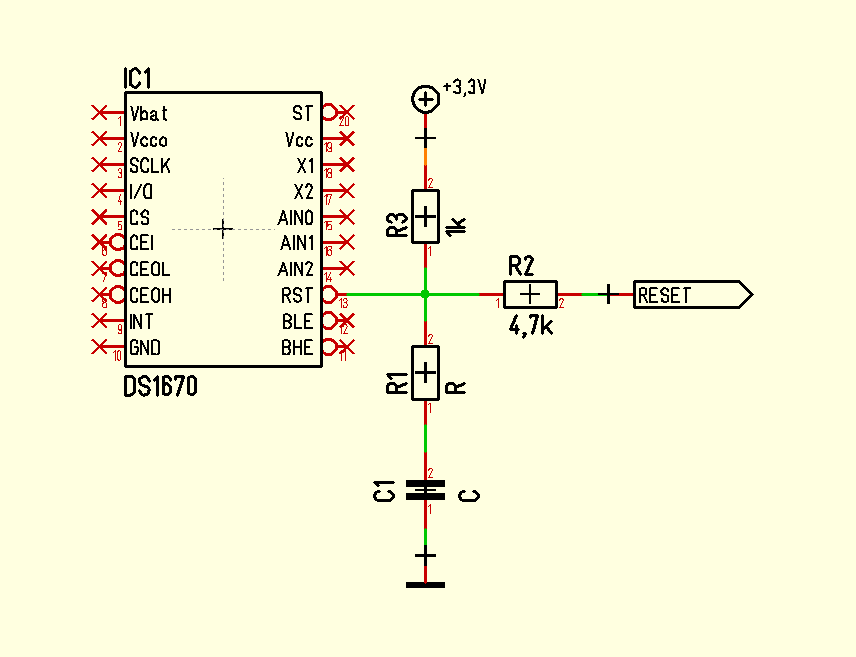

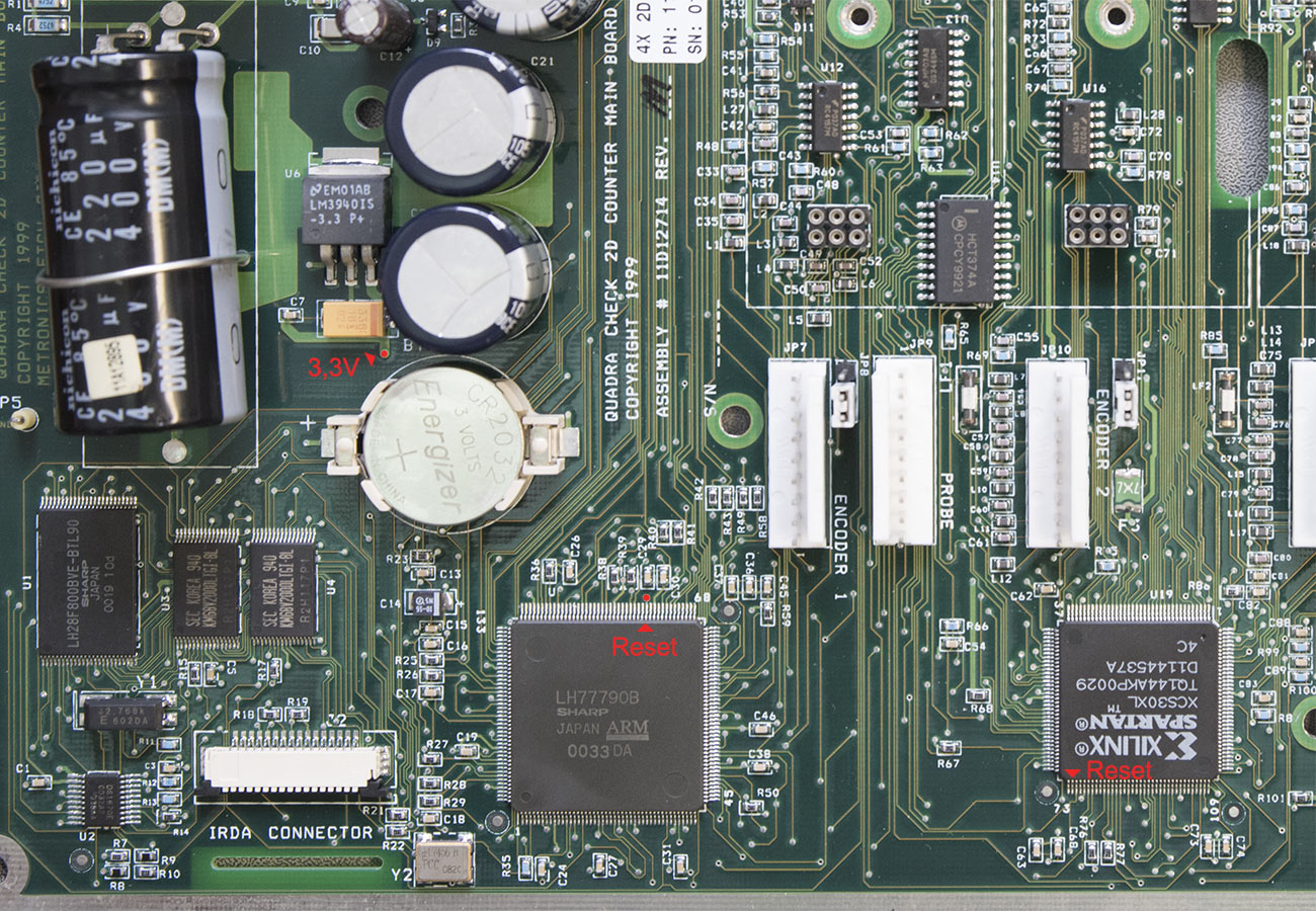

!!! UPDATE !!!
Fehler ist erkannt, jetzt muß ich nur noch die Ursache finden. Es ist der Reset am Prozessor. Mit dem Multimeter gemessen ergibt sich ein Widerstand von ca. 5,7kOhm zur 3,3V Versorgung. Wenn ich den Resetpin vor dem Einschalten über 500Ohm auf GND ziehe und nach dem Einschalten trenne, bootet das Gerät in wenigen Sekunden. Gefühlt 2-3sek.
Karl, kannst bitte mal bei deinen "funktionierenden" Geräten mit dem Oszi die Einschaltsequenz überprüfen? Auf steigende Flanke der 3,3V triggern und schauen wie bei dir der Resetimpuls aussieht? Meine Messung noch mal im Anhang und auch ein Ausschnitt der Platine, wo sich die beiden Signale befinden. An den roten Punkten befinden sich jeweils Durchkontaktierungen.
Sorry, das Bild ist etwas größer aber es geht um die Details.
#7918698

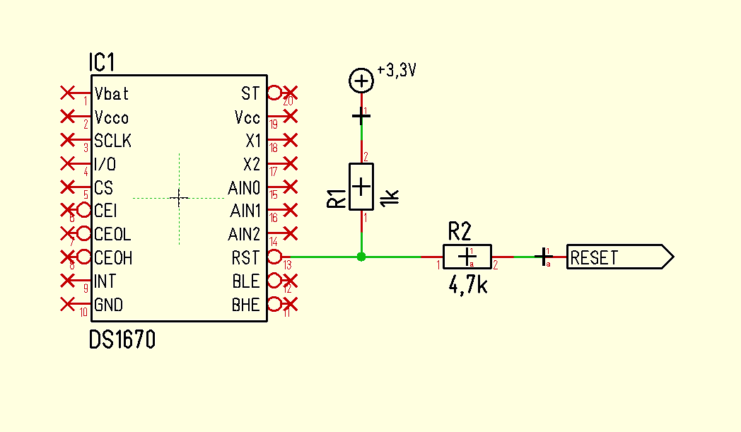

Die Bilder sind leider nicht gut genug um die Bezeichnung problemlos lesen zu können aber der Chip links neben dem IrDA Connector ist eventuell ein DS1670.
Der DS1670 ist neben RTC auch noch ein Microprocessor Monitor, erzeugt also ein Reset Signal und hat Watchdog Funktionalität. Ich würde vermuten dass der Reset Input des LH77790B vom DS1670 kommt.
OP #7918767
Hallo Dieter,
du liegst mit deiner Annahme absolut richtig, es ist ein DS1670. Ich hatte den ehrlich gesagt auch schon im Verdacht, konnte aber keine Verbindung zum RESET des Prozessors finden. Nach deiner Vermutung hab ich jetzt noch mal genauer nachgeschaut und jede Leiterbahn neben dem DS1670 durchgepiepst. Tatsächlich gibt es eine Verbindung, Schaltplan im Anhang. Anbei das Signal nach einschalten direkt am RST Ausgang des DS1670. Gelb 3,3V, Grün RST. Bedeutet das nun das der DS1670 defekt ist oder wo könnte ich noch weiter suchen?
Falls Du Interesse hast, ich habe von der Vor- und Rückseite der Platine hochauflösende Fotos die ich auch schon entzerrt und skaliert habe, so das man sie direkt übereinander legen und die Signalwege halbwegs verfolgen kann.
#7918771
Ich würde als erstes schauen ob die Batterie noch genügend Spannung hat und dann ob der Quarz des DS1670 schwingt. Man könnte auch noch schauen ob die RTC funktioniert, wenn man am Gerät die Uhrzeit einstellt müsste diese weiterlaufen.
Wenn das alles passt würde ich davon ausgehen dass der DS1670 in Ordnung ist.
Nachtrag: Eventuell auch mal den DS1670 für eine Weile komplett spannungslos machen (also Batterie rausnehmen), nicht dass der irgendwie hängt.
OP #7918781
Batterie hatte ich frisch gewechselt, 3,3V. 31kHz Quarz schwingt mit ca. 700mV, Uhrzeit läuft.
Laut Datenblatt des DS1670 schaltet der RST Ausgang 250ms nach stabiler VCC (>2,88V) auf High. Ich werde mal einen neuen besorgen.
Gute Idee, hat leider nichts gebracht. Batterie raus, Vbat und 3,3V gegen GND kurzgeschlossen.
#7918786
Ich würde vor einem Austausch des DS1670 schauen ob es etwas bringt den DS1670 für eine Weile komplett spannungslos zu machen. Mir ist nicht klar was das kaputt gehen könnte.
Hängt noch etwas anderes am Reset Ausgang des DS1670?
Nachtrag: Man könnte eventuell schauen ob die "Pushbutton Reset Control" des DS1670 funktioniert, also dadurch der 250 ms Reset Impuls erzeugt werden kann. Ob die Spannungsreferenz so einfach kaputt gehen kann weiss ich nicht.
OP #7918808

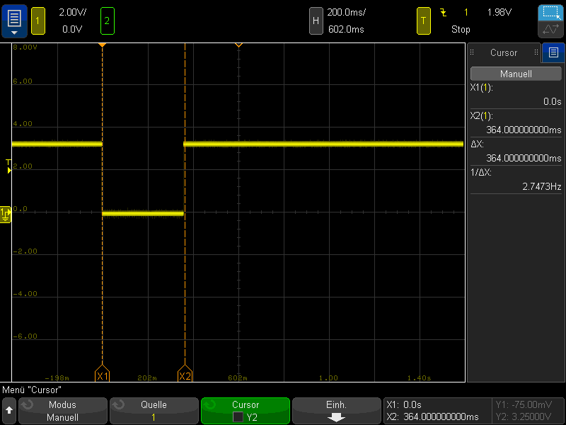

So wie ich das gemessen habe ist es genau so wie in meinem Schaltplan. Am Reset nach dem 4,7kOhm R hängt, soweit ich die Signale nachverfolgen konnte, Flash Pin12 [RP], Prozessor Pin101 [RESETI], Spartan Pin74 [PROGRAM]
Funktioniert, Ergebnis im Anhang. Sehr merkwürdig.
#7918825
Ein Problem dabei wird sein dass der DS1670 nach dem Ende des 250 ms Reset Pulse schaut ob die Reset Leitung immer noch Low ist und dann gegebenenfalls den Reset Pulse wiederholt. Ich weiss nicht ob man das wirklich mit wenig Aufwand hinbekommt, das war nur ein Idee um vielleicht den Austausch des DS1670 vermeiden zu können.
OP #7918845
Die einfache RC Kombination geht leider nicht, Reset verschleift immer mehr.
Ich bräuchte einen Transistor parallel zum Reset welcher das Singnal nach dem Einschalten ein paar huntert ms auf Low zieht und so den Pushbutton simuliert. Oder einen neuen DS1670, kostet bei Mouser allerdings über 12€.
Woran könnte der 1670 denn gestorben sein? Nicht das der 1k PullUp zu klein ist. Intern ist laut Datenblatt ein 47k verbaut.
Nachtrag: Es gibt einfache Resetcontroller im SOT23-3 Gehäuse für wenige Cent, so einen werde ich dem DS1670 parallel schalten. Das sollte funktionieren. https://www.st.com/resource/en/datasheet/stm1001.pdf
#7918888
Nach dem was Du geschrieben hast funktioniert ja der Reset Ausgang des DS1670 sonst würde vermutlich das "Pushbutton Reset Control" Verhalten nicht passen. Damit bleibt eigentlich nur die Spannungsreferenz, die die Versorgungsspannung vergleicht.
Um das zu prüfen könnte man die 3.3 Volt Versorgungsspannung aus einem Labornetzteil einspeisen (ob das bei diesem Gerät problemlos möglich ist weiss ich nicht) und schauen wie sich Reset verhält wenn man die Spannung langsam erhöht.
