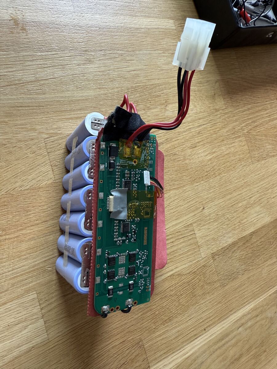

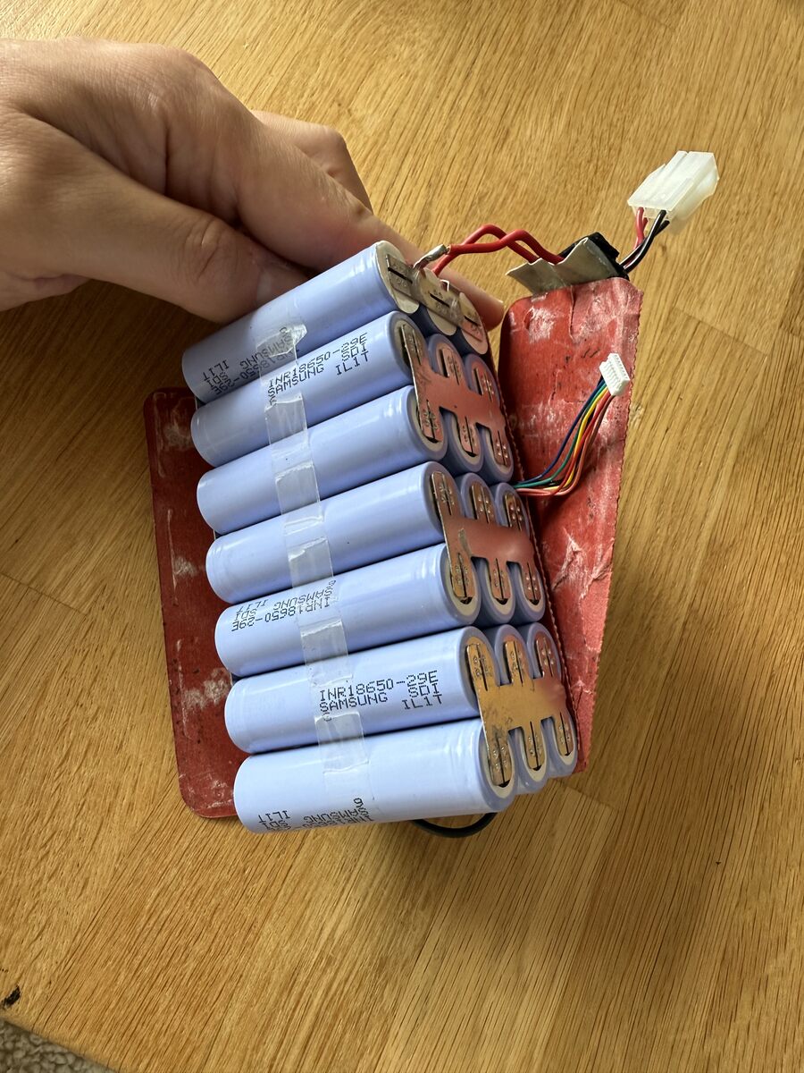

Ich habe mal die Kunststofffolie des Corpus Delicti entfernt und ein
paar Bilder gemacht. Sofern keine Überraschungen.
Als nächstes bin ich mit dem Multimeter rangegangen, alle 3er-Blöcke
liefern 4.0 oder 4.1 Volt. Die einzelnen Zellen kann ich so aber nicht
durchmessen, oder habe ich einen Denkfehler?
Ich habe mir in der Zwischenzeit so ein 15€-Zellenladegerät von Amazon
geholt, als nächstes hätte ich also mal versucht, die einzelnen Blöcke
zu laden. Weitere Ideen?
Vielen Dank und Gruss
Peter
Wenn alle 3er Zellenblöcke 4,0V..4,1V liefern, liegt das Problem am BMS.
Mach mal ein gutes Bild von der Platine, vielleicht gibt es dort sowas
wie eine Sicherung. Ansonsten wird das viel nachmessen, bspw. ob die
MOSFETs gesperrt sind, ob der Controller Strom bekommt und arbeitet
(falls irgendwie messbar).
von Achim H. (pluto25)
Oder ein Trio hat riesigen Innenwiderstand, die Messung mal mit Last
durchführen.
von Jan S. (Firma: Eigenbau) (vox_equus)
Wenn alle 3er Zellenblöcke 4,0V..4,1V liefern, dann könntest Du
vorsichtig am Akkupack direkt ohne BMS die Spannung abgreifen und mit
Strom belasten, falls bei einem Zellenblock die Spannung einbricht, ist
ganz klar dieser Zellenblock defekt, andernfalls ist das BMS defekt.
Gruss Jan
Daß gleich drei von drei parallelgeschalteten Zellen einen bedeutsam
höheren Innenwiderstand haben als alle anderen, finde ich ziemlich
unwahrscheinlich. Aber testen kann man das natürlich, muss man aber
schon so 10A drauf geben.

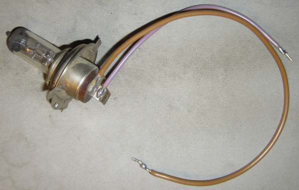

Danke für eure Antworten. Ich denke ich versuche mal, 10A Last drauf zu
geben und dann zu messen. Jemand spontan Ideen für einen 28 Volt 10A
Verbraucher den man so im Haushalt finden kann? 😅
> Verbraucher
Zwei alte Schachteln mit je zwei Ersatzbirnen fürs Auto-Vorderlicht Auto
in Reihe geschaltet.

Der TO schreibt, er habe in den siebten 3p Zellverbund knapp 600mAh
nachgeladen. So ein 3p Pack aus 18650ern hat ca. 7500mAh. Welchen Kohl
sollten die 600mAh fett gemacht machen? Der Fehler des Akkus ist dubios
und die Behebung dessen noch dubioser.
