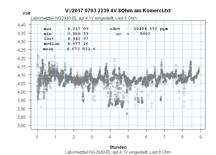

von Peter M. (r2d3)
Labornetzteile sind unterschiedlich stabil.
Ich habe mal das Komerci NG2930-BL mit dem Korad KA3005D verglichen.
Das Komerci ist in meinen Augen als LiIo-Lader nur notladetauglich und
erfordert Überwachung.
Ich würde (strombegrenzt) mit 3,8V laden und bei entsprechendem Rückgang
des Ladestroms die Spannung erhöhen und mit einem Multimeter umso
häufiger nachkontrollieren, wie ich mich der Grenze von 4,2V näherte.
Die Lüfter-Heulsuse KA3005D würde ich auf 4,15V einstellen.
Hinweis:
Das Anhängen des Korad-Diagramms erfolgt im nächsten Beitrag, weil es
mir nicht gelingt, ein zweites Bild anzuhängen.

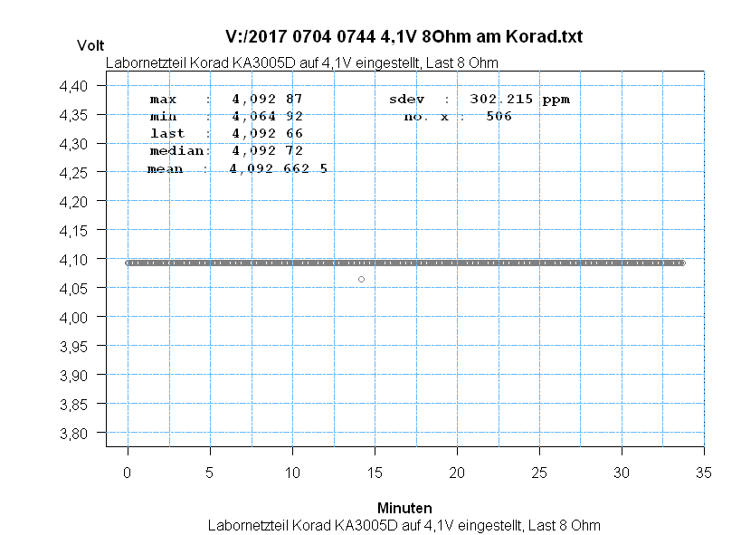

von Peter M. (r2d3)
Hier das Korad beim Laden:
Das sieht ja schrecklich aus - da muss doch irgendwas defekt sein. Würde
bei mir entweder auseinandergenommen oder entsorgt. Als LNG ist das ja
nun gar nicht zu gebrauchen.
Peter M. schrieb:
> Hier das Korad
So soll das aussehen.
von Peter M. (r2d3)
Matthias S. schrieb:
Ich meine, es war von Anfang an so wackelig.
Das Gerät von Komerci hat für die Spannung eine Grob- und eine
Feineinstellung.
Bei einem Drehwinkel von etwa 270 Grad für beide Regler überstreicht der
Grobregler 27V und der Feinregler 4V.
Es reicht schon, mit dem Finger vor den Regler zu stoßen, damit sich die
Spannung verändert.
Vielleicht reicht ja der Austausch der Potis gegen Mehrgangvarianten.
von *.* (Gast)
Ich würde sagen die Potis sind einfach kaputt...
In einem Audioverstärker würden die vermutlich kratzen.

von Stefan F. (Gast)
Ich hatte den Effekt mal bei einem 30 Jahre alten Gerät von Conrad,
russische Bauart. Da habe ich die beiden Potis für Spannung und Strom
durch 10-Gang Potis ersetzt. Das hätte ich mal viel eher machen sollen,
denn jetzt lassen sich geringe Sapnnungen sehr viel besser einstellen
und meine Schaltungen explodieren nicht gleich, wenn ich mal aus
Versehen ein Poti berühre.
Die Ersatzteile waren allerdings teuer, außerdem musste ich die
Bohrungen im Gehäuse vergrößern.

von Peter M. (r2d3)
Nachdem ich dem Korad schon einen größeren Kühler und eine
Lüfterregelung verpasst habe, werde ich mich um das Komerci auch noch
kümmern.
Ich würde mich freuen, wenn jemand sein analoges Labornetzteil zum
Vergleich durchmessen würde, damit ich einen Anhaltspunkt hätte, wie
stabil denn die Ausgangsspannung bei einem solchem rein analogen Gerät
sein müsste -
idealerweise eins, dass bis zu 30V kann und auch nur 270-Grad-Potis hat.
Ich habe keine Ahnung, ob das Komerci-Gerät kaputt ist.
soul e. schrieb:
> Was im übrigen für jeden Ladevorgang gilt. Ein Smartphone oder
> Notebook lädt man nicht auf dem Kopfkissen, und bei den dicken Akkus für
> Spiegelreflex oder E-Dampfe gehört eine feuerfeste Fliese untergelegt
> (oder man nimmt gleich den Fliesenboden.
Der 10W-Leistungswiderstand aus der Messung lag die ganze Nacht auf
einer billigen Baumarktfliese. :)
Dein Messergebnis zeigt daß es kaputt ist. Definitiv! Das würde ich auf
keinen Fall weiter benutzen, bevor es repariert ist.
Das von mir erwähnte Gerät, wo ich die Potis ausgetauscht hatte,
lieferte eine aalglatte Ausgangsspannung (unter 10mV ripple/rauschen mit
50% Laststrom) und so stabil, daß mir niemals ein Drift aufgefallen ist.
Und zwar sowohl mit den einfachen originalen Potis (bevor eins davon
kaputt ging), als auch mit den neuen 10-Gang Potis.
Ich glaube, das gerät hieß TNG-30. Es sieht so aus:
http://www.radiomuseum.org/images/radio/conrad_electronic/voltcraft_netzgerat_tng_35_586096.jpg
(wobei das Bild ein TNG-35 zeigt).

von Andrew T. (marsufant)
> sein müsste -
Da kann ich Dir mit Erfahrungswerten helfen:
Ich habe diverse 0..30V LNG, derne Potis (urspünglich: Standard
Konsumerware)  ausgetauscht gegen 270 Grad Metalldraht, 270 grad
Leitplastik, 270 Grad Cermet-Potis (jeweils hochwertige Industrie Typen
gewählt).
Das Ergebnis ist eine deutlich Verbesserung.
Austausch gegen 10 Gang Metalldraht Potis ist natürlich noch besser,
aber leider noch teurer.
Und manchmal ist es angenehm, wenn man nicht mehrere Umdrehungen
"durchkurbeln" muß, um den vollen 30V Bereich zu überstreichen, sondern
mal fix die Dreivierteldrehung reicht .-)
Mein Fazit: Austausch der potis ist auf jeden Fall ein Punkt, den man
probieren sollte
