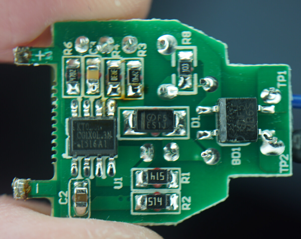

Ahoi!
Vielleicht kann mir ja jemand helfen, wo ich die Datenblätter finde?
Sollten beides buck converter mit universellem Eingang aus
Schaltnetzteilen sein.
Chip 1 besagt:
MRVL 00
187A4W1-SAH2
543AMTG

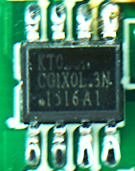

Chip 2 besagt:
KT02GN
CG1X0L.3N
1516A1
Kann sein, dass ich mich verlesen habe oder die Teile tatsächlich in den
chinesischen Weiten des Internets verschollen sind. Bin auch offen für
ähliche Chips und sonstige Alternativen.
Vielen Dank für die Hilfe!

Ist der SO14 ein AC/DC LED Buck? Dann suche mal weiter nach
Marvell 88EM8187 (passt auch zu MRVL)
Am besten auf Baidu.com

Na gut, dann halt ein Clone, da fehlt im Gegensatz zum Original ja auch
das Prefix. Und dann noch das Aktienkürzel MRVL draufgebeppt, damit mehr
Verwandtschaft entsteht. Zumindest mal Pin 9 und 10 scheinen identisch
zusammengelegt.
Ist der SO8 evtl. ein MOSFET? Mehr Bildausschnitt wäre hilfreich.
Nene, das ist schon ein Buck Converter...
Aber dann wird das wohl entweder eine One-Off Geschichte sein oder aus
Gründen nicht mehr im Netz herumgeistern.

von H. H. (Gast)
So ganz ohne Spule...
von Jens G. (jensig)
H. H. schrieb:
Arbeitet im GHz-Bereich - da reichen die Leitungsinduktivitäten ;-)

von Etna. (Firma: Freelancer) (etna)
Reichen Dir 2,2mH? Ist ganz wild, aber manchmal bestücken Hersteller wie
APC ihre Netzteile auf beiden Seiten...

Pinout stimmt vermutlich nicht ganz, aber die Funktion der ICs wird in
etwa dem HV9910 von Supertex/Microchip entsprechen. Die verlangten auch
Induktivitätswerte im mH-Bereich.
von Harald A. (embedded)
Zum SO-8: Vlt. ein BP2812-Äquivalent? Sieht schaltungstechnisch sehr
ähnlich aus.
https://www.powerelectronictips.com/teardown-60-w-equivalent-led-bulbs/
Christoph Z. schrieb:
> Die verlangten auch
Allerdings auch eine externe Leistungsstufe.
BP2812 oder BP2832 liegt da schon näher. Die Dinger heissen als LED
Treiber übrigens 'Current Mode Controller'. Vllt. findet man so besser
ein passendes DB.
Danke für die spannenden Links mit den Schaltplänen! Auch die
Alternativen habe ich mir angesehen und die gehen alle in die richtige
Richtung, wie mir scheint. Ich hab beschlossen die Suche aufzugeben und
mich den erhältlichen Bauteilen zuzuwenden. Auf Digikey bin ich auf NXPs
SSL5511T gestoßen. Das sieht sehr vielversprechend aus. Aber ich werde
weiter durch ein paar Datenblätter blättern, ehe ich mich entscheide. Am
Ende wollen 8W an LEDs bedient werden und ich hatte die Hoffnung eins
der hier herumfliegenden Designs kopieren zu können.
