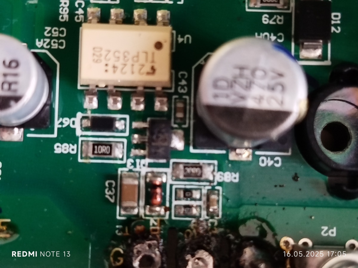

Guten Tag,
ich hatte kürzlich einen Post wegen einem unbekannten PNP Transistor
abgesetzt, bei dem mir H.Hinz dankenswerterweise die Lösung gab !
Beitrag "Suche Bauteil (SMD Transistor?) im Growatt MIC Wechselrichter"
Die Frage jetzt schließt sich daran an: Growatt steuert seinen 4
Quadrantensteller neben dem erwähnten Optokoppler (TLP352) mit einer
scheinbar pfiffigen zusätzlichen Schaltung, um aus einer unipolaren
Spannungsversorgung das Gate bei Abschaltung dennoch irgendwie negativ
ansteuern zu können, und das mit nur wenigen konventionellen Bauteilen.
Ich konnte aber durch dicken Lötlack  die Schaltung nicht ganz
nachverfolgen. Deshalb die Frage an euch, ob ihr eine Möglichkeit kennt,
wie das gemacht werden kann; nur mittels Zenerdiode, Kondensator und
Widerständen (s. Foto Anhang)- was anderes konnte ich am Gate des IGBT
nicht ausfindig machen. Die Z-Diode ist längs im Gatepfad verbaut,
parallel dazu ein Kondensator (die Z-Diode liegt nicht am Gate zur Masse
hin, das kann ich ausschließen). Irgendwie scheinen sie die Z-Diode für
negative Gatespannung gewinnen zu können, aber wie - und warum der
Kondensator parallel zur Z-Diode?
von Uwe S. (bullshit-bingo)
Einen Kondensator in Reihe zum Treiber mit vielleicht 5facher
Gatekapazität, parallel zum Gate nur einen Widerstand, oder (besser)
zusätzlich noch eine bidirektionale Suppressordiode.
Du musst natürlich beachten, daß die pos. Spannung am Gate dadurch mehr
als halbiert wird. Also der Treiber muss einen entsprechend hohen Hub
haben, oder der Mosfet ein Logiklevel-Typ sein.

von David (Gast)
Rolf schrieb:
> David schrieb:
>> mit einer scheinbar pfiffigen zusätzlichen Schaltung, um aus einer
>> unipolaren Spannungsversorgung das Gate bei Abschaltung dennoch irgendwie
>> negativ ansteuern zu können, und das mit nur wenigen konventionellen
>> Bauteilen.
> Um negative Impulse zu erzeugen, braucht man nur ein R und ein C, keine
> Zenerdiode:
> https://www.elektronik-kompendium.de/sites/slt/0206173.htm
Was macht dann die Zenerdiode im Gatepfad (s. auch Foto) ?
von David (Gast)
Uwe S. schrieb:
Es liegt kein MOSFET sondern ein IGBT vor., Aber mir geht es hier
lediglich darum zu verstehen, wie Growatt das hier mit der Zenerdiode
offenbar macht (s. Foto) - Zenerdiode im Gatepfad (nicht parallel zum
Gate, also wohl nicht als  Schutzdiode angedacht), parallel zur Z-Diode
ist ein Kondesnator (SMD) geschaltet
von Udo S. (urschmitt)
Vermutung: Die Spannung auf einen sicheren Wert begrenzen.
Nee, das wird so laufen, daß eine potentialfreie Hilfsspannung von z.B.
30V erzeugt wird (kleiner Ferrittrafo oder sowas). Der Optokoppler darf
30V als Betriebsspannung haben. Jetzt wird nur noch mittels der Zener
das Emitterpotential des IGBTs auf die Hälfte dieser Hilfsspannung
gelegt. Schon gibt der Optokoppler +-15V aus. Die Zener wird dabei
natürlich kaum belastet, da die Summe der Lade- und Entladeströme ja
null ist.
