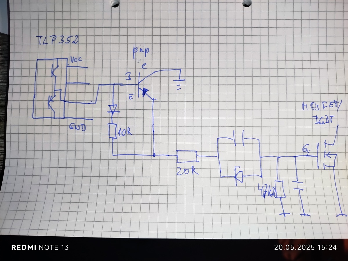

Hallo nochmal,
habe die angehängte Schaltung nun von einem defekten Wechselrichter
(Growatt MIC600) zusammengestellt. Ganz links der Optokoppler, der mit
seinem Ausgang einen pnp Transistor ansteuert. Völlig unkonventionelle
Schaltung, die mir nicht ganz verständlich ist:
- Warum die Diode mit 10 Ohm Widerstand parallel zur Baiss
Emitter-Strecke des pnp ?
- Warum diese Kondensator/Zenerdioden Kombination im Gatepfad ?
von Marek N. (db1bmn)
Der PNP soll das Gate des MOSFETs schnell entladen, mit einem höheren
Strom, als der Optokoppler senken kann.
Die Z-Diode spannt den parallel geschalteten Kondensator so vor, dass
wenn der PNP auf GND schaltet das Gate negativ vorgespannt wird:
Schnellere Entladung und mehr "Abstand" zur Millerkapazität, falls am
Drain schon der andere MOSFET der Brücke zerrt.
P.S. Die Diode + 10R parallel zur BE-Strecke des PNP soll dafür sorgen,
dass der Ladestrom vom Optokoppler durch diesen Pfad in den MOSFET
fließen soll, während er Entladestrom über die BE-Strecke fließen soll
und somit der PNP aktiviert wird.
von Uwe (uhi)
Ziemlich cleveres Design:
- Man nimmt einen eigentlich zu schwachen Gate-Treiber und verstärkt mit
dem pnp den Entladestrom.
- Man erzeugt die negative Gatespannung beim Ausschalten (zumindest eine
Zeit lang) ohne eine negative Versorgung zu brauchen.
- Man kann langsam einschalten (gut für EMV) und schnell ausschalten
(wie erwähnt um Querströmen durch die Miller-Kapazität aus dem Weg zu
gehn).
Andersrum kann man's wahrscheinlich auch als "billiges Design"
betrachten, weil wenn Geld keine Rolle spielt, hätte man
- einen stärkeren Gate-Treiber verbaut, vielleicht sogar einen
parametrierbaren, der die Flankensteilheit regeln kann
- eine isolierte Versorgung eingebaut, die z.B. -5V und +15V
bereitstellt.
> gehn).
> bereitstellt.
Ja, ist total pfiffig. Sowas hab ich noch nicht gesehen - China holt in
allen Bereichen auf. Fragt sich nur, warum man nicht einfach einen
integrierten Treiber nimmt, der schon alles im Bauch hat. Wenn man die
ganzen Komponenten und Aufwand um den Optokoppler berücksichtigt, ist
diese Variante sicher auch nicht billiger. Und ob das Ausschalten damit
langsamer ist als das Einschalten, ist zu bezweifeln. Spice zeigt beim
Aus- und Einschalten etwa gleiches Verhalten (je nach Kapawahl, die auf
der Platine nicht im Detail ermittelbar waren), das Millerplateau ist
sehr kurz. Es ist echt faszinierend...

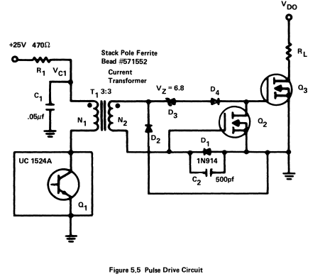

Liberum Veto!
Auf die Schnelle habe ich im Unitrode Applications Handbook von 1985/86
[1] (Seite 163ff) folgende Schaltung gefunden mit externem
Entlade-MOSFET fürs Gate, der durch den negativen Impuls vom
Gate-Übertrager aktiviert wird.
[1]
http://www.bitsavers.org/components/unitrode/_dataBooks/1985-86_Unitrode_Applications_Handbook.pdf
