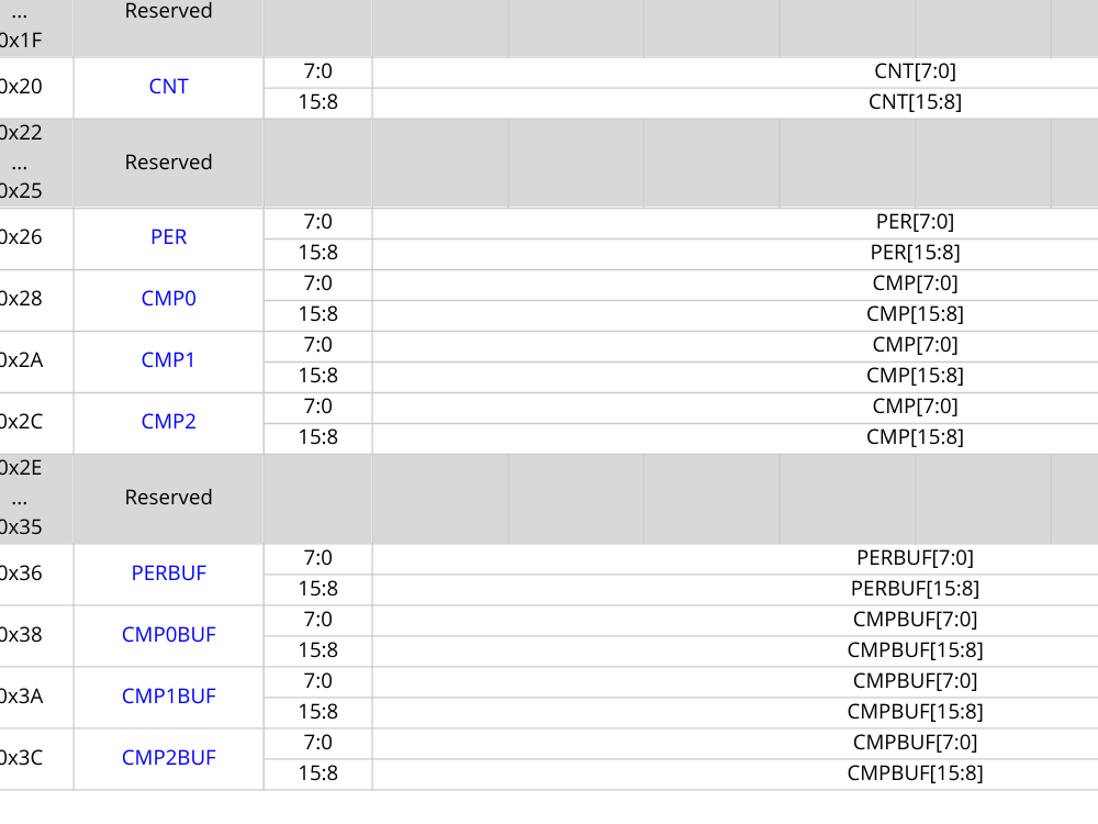

von Georg M. (g_m)
Bei den aktuellen AVR-Mikrocontrollern muss kein PWM-Kanal für die
Periode geopfert werden.
von Ob S. (Firma: 1984now) (observer)
Es ging nicht darum, möglichst viel PWM-Käle zu haben, sondern darum,
einen  möglichst schnellen zu haben.
Falls dir das nicht aufgefallen ist...
