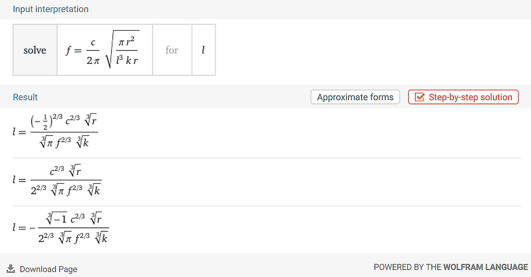

von Ste N. (steno)
Jörg W. schrieb:
> Joe G. schrieb:
>> Bin ich jetzt ein Genie?
> Nö, aber Professor. :-)
Also das möchte ich jetzt auch mal so in den Raum stellen.
Ich habe die Formel mal Wolfram Alpha umstellen lassen, Ergebnis siehe
Anhang.
Hut ab Joe!
Möchtest Du eventuell kurz den Lösungsweg zum Umstellen der Formel
aufzeigen Ich finde das echt super spannend.
von Joe G. (feinmechaniker) Benutzerseite
Echt jetzt? Dazu benötigt man doch kein Wolfram Alpha, das geht im Kopf,
wobei ich die zwei komplexen Lösungen aus plausibilitätsgründen
vernachlässig habe :-)

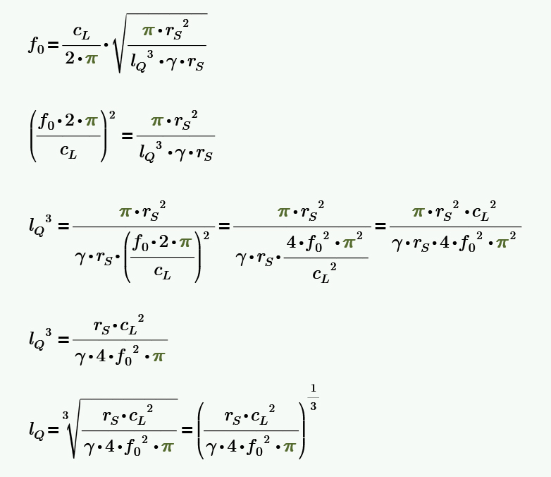

Stefan M. schrieb:
> Das werde ich aber mal nachvollziehen. Den Drang dazu habe ich auf jeden
> Fall, aber wenn es mathematisch (für mich) zu kompliziert wird, muss ich
> immer aufgeben.
Der Wikipedia Eintrag für den Helmholtz-Resonator ist für eine Übersicht
ganz nett, doch manchmal entstehen Beziehungen aus dem Nichts. Das trägt
nur teilweise zum Verständnis bei.
Was ich so an diesem Forum liebe, sind die wirklich unterschiedlichsten
Fragen und Aufgabenstellungen. Daraus entstehen bei mir immer spannende
Aufgaben für die Studenten. Der Helmholtz-Resonator sollte wie folgt im
Anhang hergeleitet werden.
