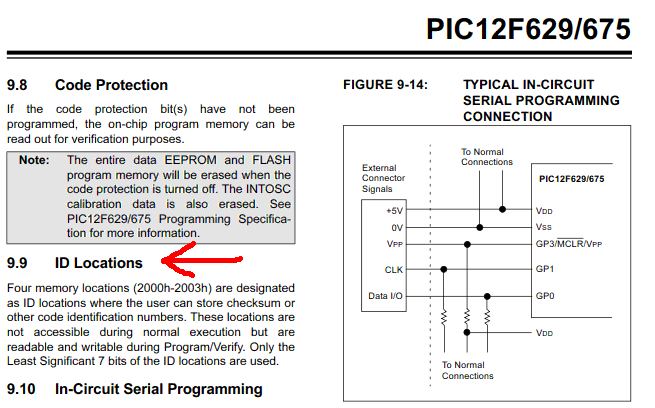

von H. H. (Gast)
Jürgen K. schrieb:
> Jens M. schrieb:
>> PICs haben dafür 4 Nibbles "ID", die man setzen kann und auch mit
>> Protection noch auslesen.
> Diese Idee finde ich interessant. Wo finde ich diese Nibbles? In den
> sogenannten ConfigBits?
Es sind 4 x 7 Bit üblich, nach dem Programmspeicher.

von Jens M. (schuchkleisser)
In den IDs ;)
Das funktioniert so ähnlich wie die Config, wie auch immer du die
einstellst.
Entweder in dem Dialog, oder via Compilerbefehlen, da musst du aber
dessen Hilfe fragen.
Jürgen K. schrieb:
> Ich gebe mir dank KI mal selbst die Antwort
Viel geredet, nix gesagt.
Im DaBla des Controllers und der Compilerhilfe (oder der der IDE)
findest du die echte Info.

Ist aber wie du sagst eher Config (MAC, Seriennummer), da nicht lesbar.
PICs IDs sind extra dazu da die Software und die Version auch mit
Protection identifizieren zu können.
