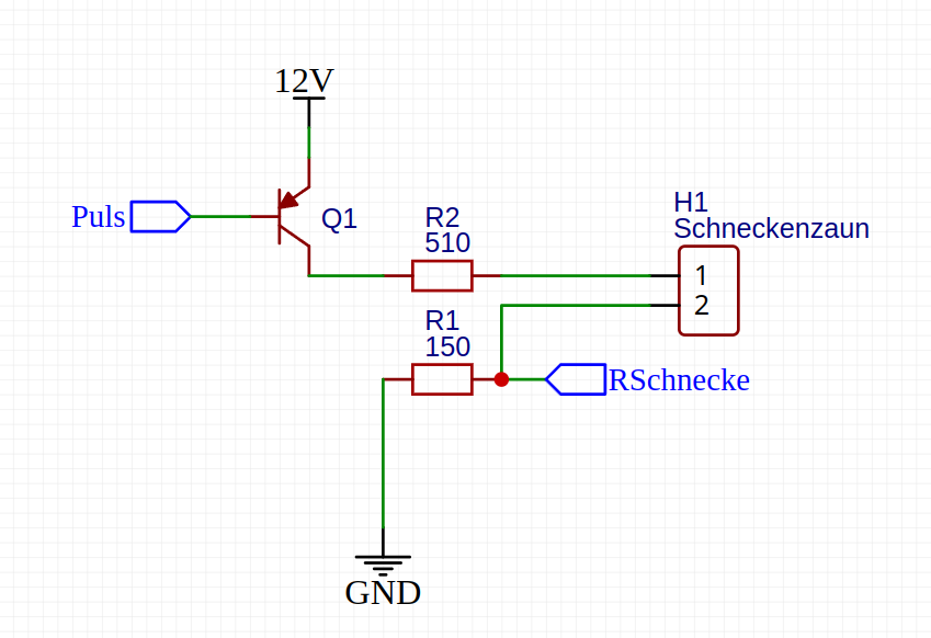

von Michael W. (michael_w459)
Hier mal eine erste Schaltungsidee.
Ich versorge die Schaltung mit 12V und hänge da auch einen StepDown auf
3V3 und einen ESP32 dran. Dieser versorgt den Transistior regelmäßig mit
einem Puls. R1 sowie R2 und der Schneckenzaun bilden einen
Spannungsteiler, RSchnecke geh in den ESP32 in Analog in.
Dort liegen je nach Widerstand des Schneckenzauns zwischen 0 und 2.7
Volt an, so dass ich den Widerstand des Zauns ermitteln kann (aka
Schnecken-Counter + Alarm, wenn dieser daherhaft niederohmig ist)?
Passt das oder habe ich einen Denkfehler?
Wäre es sinnvoll, die beiden Pole vom Schneckenzaun per Schaltung bei
jedem Puls zu vertauschen, um Korrosion zu vermieden?
von Georg M. (g_m)
Michael W. schrieb:
> Dieser versorgt den Transistor regelmäßig mit einem Puls.
Mit welcher Spannung?
Georg M. schrieb:
3V3 macht der µC. Wird dann wohl eher ein passender MosFET, wird sich
was passendes in der Bastelkiste finden.
von Georg M. (g_m)
Michael W. schrieb:
> 3V3 macht der µC.
Was willst du mit 3,3V erreichen, wenn die Spannung am Emitter 12V
beträgt?
Was willst du mit 3,3V erreichen, wenn die Spannung am Gate zum Sperren
des Mosfet 11..12V haben muss.
Dieter D. schrieb:
Moin,
hatte ich nicht bedacht, da ich bisher immer mit N-Channels gearbeitet
habe und GND geschaltet habe. Die lassen sich mit + 2-3V durchschalten.
Hier muss ich ja VCC schalten, weil sonst der Spannungsteiler zur
Messung nicht geht, also P-Channel. Und den muss ich, so wie ich es
verstehe, mit 0V gegen VCC sperren (also mit 12V) und mit -2 bis -3V
(also <10V gegen GND in der Schaltung) schalten. Letzteres wäre kein
Problem, aber ersteres geht nicht direkt mit dem µC - der FET wäre also
dauerhaft leitend. Soweit richtig? Und nen Pullup auf 12V am FET killt
mir den µC...
Dann vieleicht eine Schaltung mit NPN am µC als Treiber, der GND zum
FET-Eingang schaltet + nen Pullup auf 12V am FET-Eingang? Sollte dann so
in der Art aussehen:

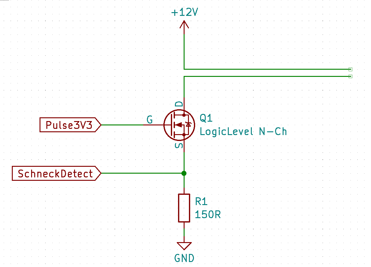

von Εrnst B. (ernst)
Warum? Nimm einen LL-N-Channel und pack deinen Mess-Shunt in die
Source-Leitung.
im "ohne Schnecke"-Fall stört der nicht weiter, der FET schaltet normal
durch.
im "mit Schnecke"-Fall sinkt die Ugs um Ischnecke × Rshunt, wirkt also
ein bischen als Strombegrenzung.
Michael W. schrieb:
> Verstehe ich nicht ganz. Wenn der N-Channel sperrt, dürfte doch der
> Shunt um die 12V liegen, mangels Pulldown. Das killt mir dann den
> µC-Eingang.
Sh. anhang.
Wenn der N-Ch sperrt, ist nix mehr am µC von den 12V.
Wenn dein Schnecken-Zaun einen Kurzschluss hat, wird der Strom auf ca.
13 mA begrenzt (abhängig von FET Ugs(th), Temperatur usw.), am
Detect-Eingang hast du dann 1-2V, auch ungefährlich für den µC.
P.S: Zusätzliche Angst-Widerstände am Gate, vor'm ADC-Eingang, an den
12V usw. habe ich nicht eingezeichnet, sind zur Erklärung der Funktion
nicht nötig. Kannst du natürlich ergänzen.

Den Teil verstehe ich immer noch nicht. Wenn der FET durchschaltet und
der Schnecken-Zaun einen Kurzschluss, dürften doch am SchneckDetect fast
12V anliegen, oder? R_DS(on) liegt ja beim FET im mOhm Bereich.
Der FET schaltet ab, wenn die Spannung zwischen Gate und Source
niedriger als seine Ugs(th) ist. (Unabhängig von Spannung zwischen Gate
und GND-Symbol am Schaltplan, häufiger Denkfehler, aber der FET hat den
Schaltplan nicht gelesen)
Sobald Strom fließt, fällt eine Spannung am R1 ab, diese erhöht die
Source-Spannung.
Die Spannung am Gate, die der FET "sieht" sind dann die 3.3V vom µC
minus Strom*Widerstand.
d.H. je mehr Strom desto weniger ist der FET durchgeschaltet, also
Strombegrenzung.
Εrnst B. schrieb:
> Source-Spannung.
> Strombegrenzung.
Wieder was gelernt, vielen Dank ;-)
Wo fällt dann der Rest der Spannung ab (~10V)? Im FET oder in der
Schnecke? Bzw. "sieht" die Schnecke dann noch genügend von der Spannung?
(fiese Formulierung ^^)
von Otto K. (opto_pussy)
Michael W. schrieb:
> sieht" die Schnecke dann noch genügend von der Spannung? (fiese
> Formulierung ^^)
Eine Schnecke sieht nix und hört nix. Wenn die Schnecke aufgrund ihres
starken Saftgehalts einen Innenwiderstand von nur 100 Ohm hätte und
wegen der Strombegrenzung nur max. 13 mA fließen können, dann fühlt die
Schnecke immer noch 1,3 Volt.
