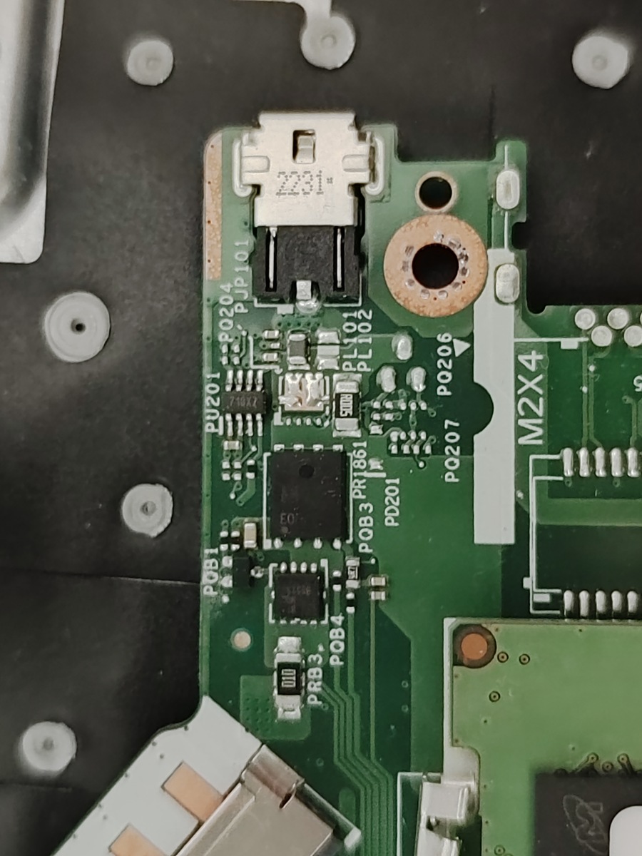

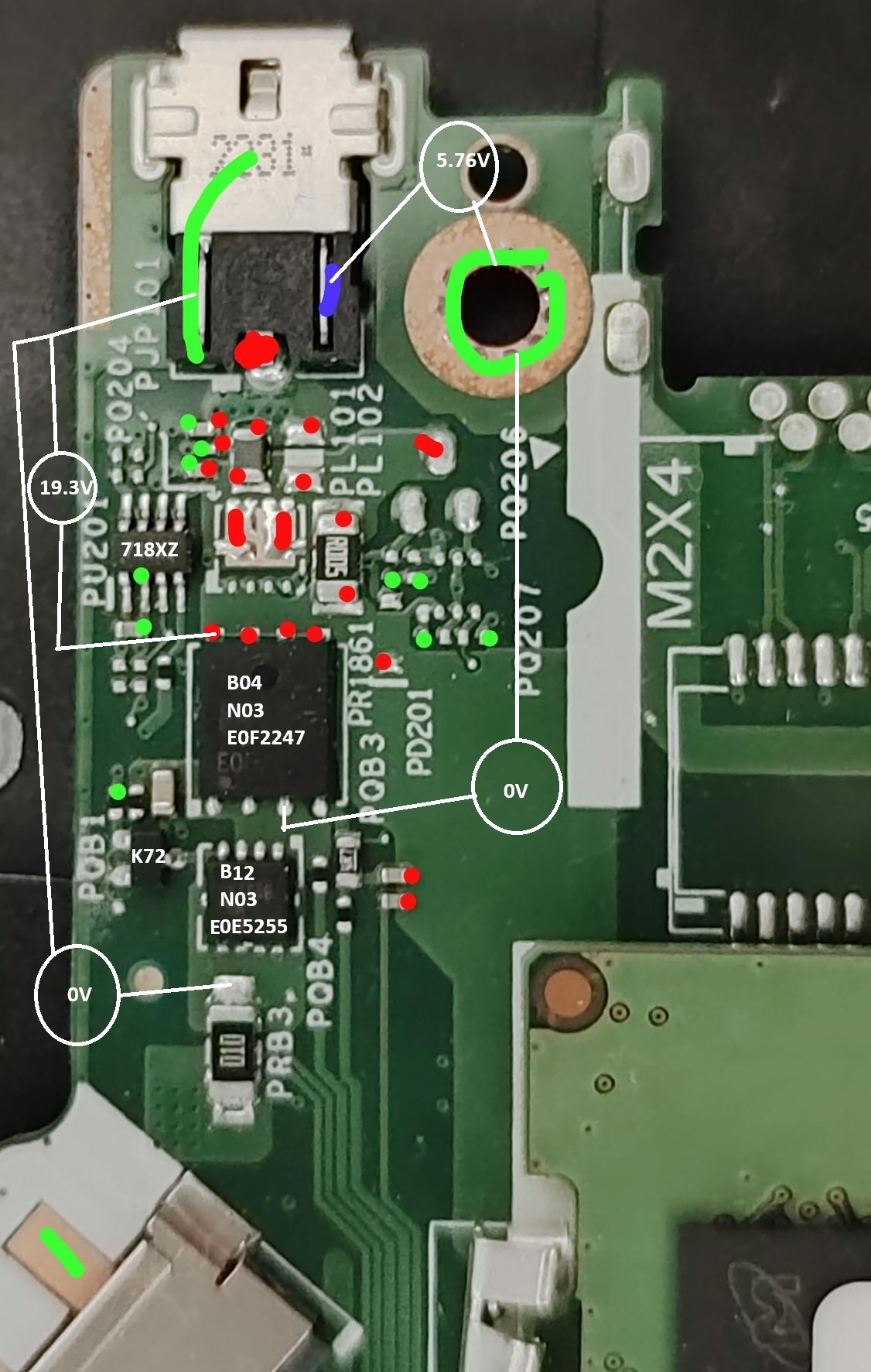

ich habe ein Laptop Acer Aspire 3 a315-59-57br
Mir ist der Ladestecker (ca. 3 mm) in der Buchse vom Laptop verbrochen.
Der Stecker kam ganz wieder raus. Mit dem neuen Ladegerät, lädt der Akku
leider nicht. Ich habe den Laptop geöffnet, intern an der Ladebuchse
liegen 19.3 Volt an. Ich vermute, dass einer der Chips in der nähe der
Ladebuchse defekt ist. Leider sind die paar Zeichen, die darauf kaum
erkennbar sind, für mich unbrauchbar, wenn ich sie im Google eingebe.
Könnt ihr ein oder zwei davon erkennen?
Ich würde sie probieren alle zu tauschen, von denen ich herausfinden
kann, welche alternative ich verwenden kann. Ich hoffe ihr könnt auf dem
Bild etwas erkennen.
Mfg michito

von Rainer W. (rawi)
Noch mehr wird sich Google bei den Bauteilen anstellen, die gar keine
Beschriftung tragen (MLCC, FB). Hast du diese Bauteile und deren
Lötstellen schon geprüft? Bei Biegung der Platine sind die mindestens
genauso gefährdet wie die Halbleiter, weil sie keine Pins besitzen, die
äußere Kräfte durch ihre Elastizität auffangen können.

von Michael L. (nanu)
Vermuten ist meist Mist. Im Thread gleich immer, da es die Mitlesenden
schon gleich in eine Richtung lenkt. Messen ist besser.
Dann leuchte mal Licht seitlich auf den Chip. Vielleicht erkennt man
dann was. Alternativ Schaltplan (Compal  LA-M211P) besorgen.
Erst mal messen ist besser. Miß mal die Spannung zwischen PQB4 und
Widerstand PRB3 gegen GND. Wenn die bei 19V liegt, sollte zwischen
Buchse und PRB3 alles OK sein.
Wenn da nix anliegt, rückwärts hangeln, also zwischen PQB3/PQB4 und GND
und an beiden Seiten von PL101 gegen GND messen.

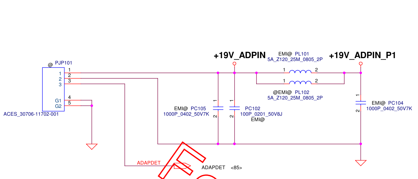

von Thomas Z. (usbman)
Die Strombuchse hat einen AdapterDetect Pin. Es ist also durchaus
möglich, dass das NT nicht erkannt wird. Ist das NT den ein Original
Ersatzteil?
Hab ich so bei Acer noch nie gesehen. Ev. haben die jetzt auch
intelligente NTs so wie DELL und Andere.
Im Anhang der relevante Schaltungsausschnitt (ab Seite 82). Der
Schaltplan ist leicht zu finden, die Boardview Datei hab ich nicht frei
verfügbar gefunden.

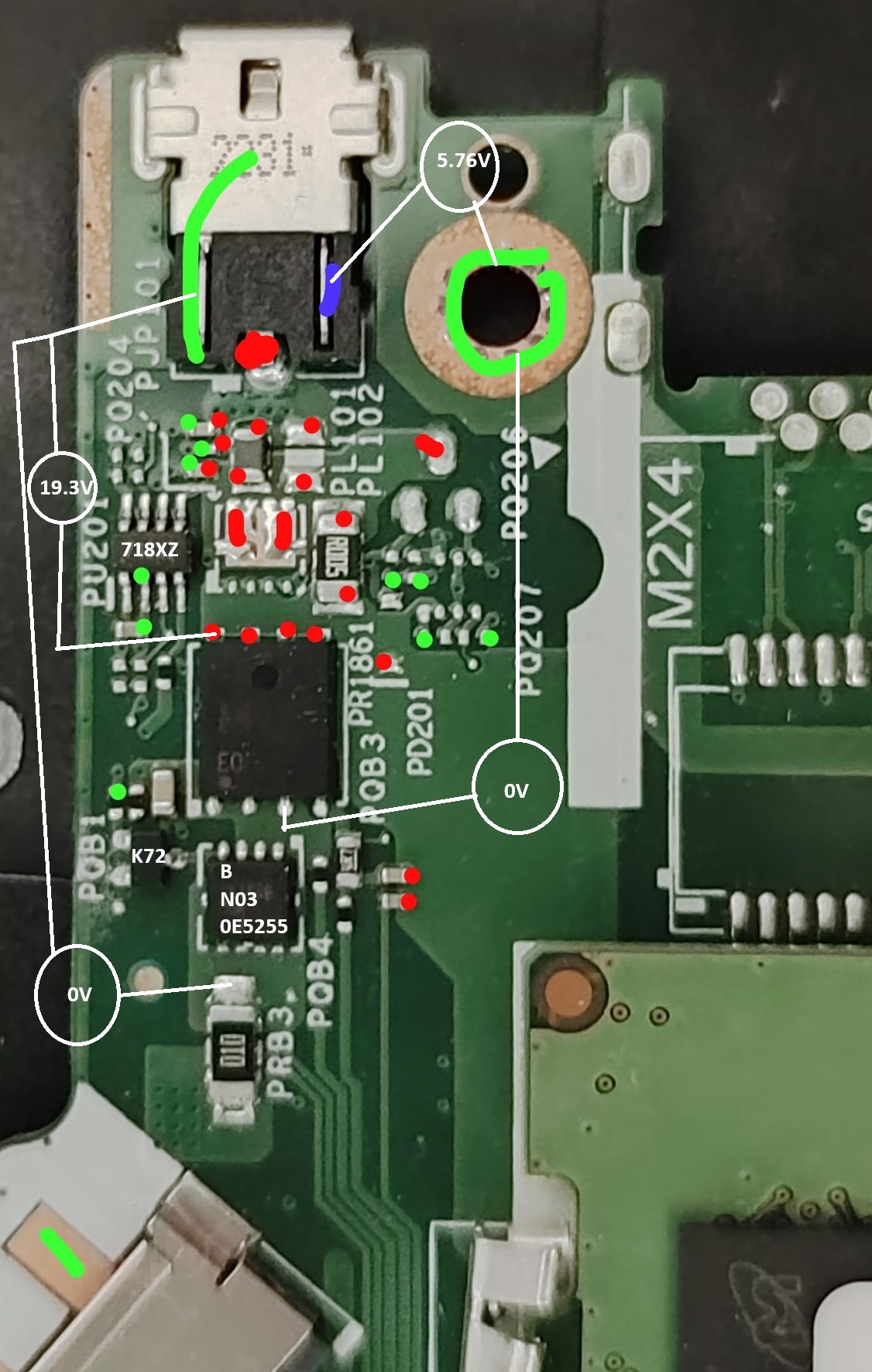

von Moreno (michito)
Erst mal Danke für die vielen Post in so kurzer Zeit.
Ich habe mal farblich markiert, was "Verbindung" hat, dass heisst mit
dem Multimeter "pfeifft" es (ich glaube bis ca. 80 Ohm). Speziell finde
ich, dass der blau markierte Pin nicht GND ist, sondern auf der
Rückseite einen eigenen kontakt mit einer feinen Leiterbahn hat, der zu
einem "via" führt.

Auf dem angefügtem Bild, habe ich alles geschrieben, was ich erkennen
konnte.
Ich habe auf dem Bild beschrieben, was ich gemessen habe.
Moreno schrieb:
Schöner wäre gewesen, so wie von mir beschrieben, zu messen.
Miß mal bitte, da wo Du dem PQB3 rote Punkte gegeben hast, die Spannung
gegen GND (Kupfer an der Schraubenbohrung). Wenn da 0V sind und Du ein
Originalnetzteil hast und dieses auch in Ordnung ist, dann ist
wahrscheinlich die Buchse defekt. Es sei denn, Du hast den Sense Eingang
gehimmelt, was wir mal nicht hoffen wollen.
Ich habe es im Bild ergänzt. 19V.
von H. H. (Gast)
Sieht doch ganz nach "Netzteil hat keine passende ID" aus.
von Thomas S. (Firma: Chipwerkstatt) (tom_63)
Moreno schrieb:
> Ich würde sagen, es hatte gleich ausgesehen wie der Stecker auf dem
> Link.
https://www.galaxus.ch/de/s1/product/acer-kp0450h001-45-w-notebook-netzteil-5840371
Das Netzteil kann gleich aussehen. Aber wenn der ID-Pin, wen einer da
ist, nicht zurückbringt - 'Hurra, ich bin kompatiel' dann macht das NB
den Part nicht auf.
HP mach das schon seh lange so. Allerdings wird über den eine
Referenz-Spannung ausgegeben/erwartet. und dann klappts auch mit dem
Netzteil.
Es ist völlig normal, wenn die 19V bis zum PR1861 geht, und dann schluss
ist. Das ist Power-Switch. Unten rechts an dem ist der 'enable-Pin'
Kann/darf man den irgendwie überbrücken oder muss eine art
Codierung/"morse" zeichung drauf?
Es ist durchaus möglich dass es keine ID gibt und der Adapter Detect Pin
lediglich ein Öffner in der Buchse ist. Prüf mal mit dem Durchgansprüfer
(ohne NT) ob der blau markierte Pin Durchgang zu GND hat.
Wie schon geschrieben ich kenn das von Acer eigentlich nicht.
von H. H. (Gast)
Wird laut Schaltplan und Datenblatt des BQ24800 ein Schließer nach GND
sein.
> sein.
Schließer passt nicht so recht zu den gemessenen 5V bei gestecktem NT
von H. H. (Gast)
Thomas Z. schrieb:
>> sein.
Wohl deshalb funktioniert es nicht.
Einfach mal Durchgang messen, ungesteckt und gesteckt.
Es hat nie durchgang.

der Platine durchgeführt. Ich glaube, wenn NT eingesteckt, muss es den
Pin ADP(von mir blau markiert) mit GND (von mir grün markiert)
verbinden. Das heisst die Buchse ist mechanisch defekt.
Meine Überlegung: Wenn es nicht auf GND verbindet, wird PQB23
angesteuert, dann bekommt BQ24800 auf dem ACDET pin GND und laut
Dokumentation muss es über 2,4 V sein, damit er die MOSFET zum laden
einschaltet.
von H. H. (Gast)
So ist es.
> einschaltet.
Richtig.
Nach überbrücken von ADP zu GND lädt die Batterie wieder. Diagnose:
defekte Ladebuchse.
Ich habe sehr viel gelernt und bedanke mich bei euch für den ganzen
Input!
von H. H. (Gast)
Moreno schrieb:
> Diagnose:
> defekte Ladebuchse.
Oder der Stecker passt nicht zur Buchse.
H. H. schrieb:
> Moreno schrieb:
>> Diagnose:
>> defekte Ladebuchse.
Stimmt...
Ich überbrücke es einfach.
