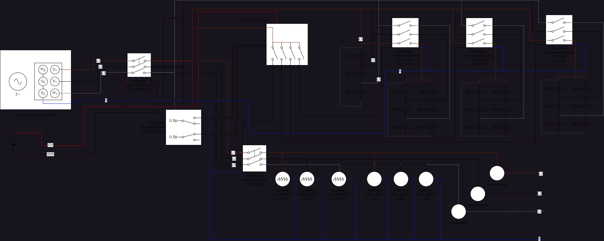

Hi Leute,
Ich weiß zu diesem Thema gibt es bereits viele Beiträge aber die meisten
sind in Diskussionen ausgeartet und haben das Thema nicht wirklich
vorangebracht. Ich hoffe hier wird es anders.
Und zwar bin ich zufällig und sehr günstig an einen WEG W22
Asynchronmotor mit 30kw Nennleistung gekommen. Diesen möchte ich gerne
als Notromaggregat im Zapfwellenbetrieb umbauen (PTO Generator).
Nun zu meinem Problem. Da ich ja keine zusätzlichen Erregerspulen habe
welche ich benutzen kann muss ich die notwendige Erregung über die
Hauptspulen erzeugen. Hier ist nun die Frage wie kann ich die notwendige
Kondensatorgröße pro Phase berechnen? Zusätzlich stehe ich vor dem
Problem da ich an dem Generator keine Drehzahländerungen vornehmen kann
würde ich über mehrere Kondensatoren Bänke die Blindleistung erhöhen.
Dadurch sollte er dann wiederum mehr Leistung bringen? Also ein
Phasenüberwacher schält je nach Leistung Kondensatoren hinzu oder ab.
Würde das so überhaupt funktionieren oder brennt mir trotzdem im
Leerlauf die Spulen des Motors durch?
Anbei ist auch ein Schaltplan wie ungefähr es später aussehen sollte.
Die 12V kommen direkt von der Batterie des Antreibenden Geräts.
Im Internet habe ich schon die unterschiedlichsten Angaben an uF pro
Kondensator pro Kw gelesen am meisten habe ich etwas um 20uF pro KW pro
Phase gelesen. Darum habe ich jetzt einfach mal ca. 600uF pro Phase
ausgewählt. Der Generator ist in Sternformation geschaltet für die
Abnahme eines Neutralleiters.
Ich weiß das es mit einem Synchronmotor besser und Stabiler funktioniert
jedoch habe ich keinen und werde mir dafür auch keinen Kaufen. Die
Verwendung besteht nur aus einem reinem Inselbetrieb. Als Last wird
keine Hochkomplexe Elektronik angeschlossen eher nur Elektrowerkzeug
(Schweißgerät, Bohrmaschine, Akkulader, Tauchpumpe, usw...).
Über einen Regen Austausch würde ich mich sehr freuen.
Tobias
Im alten Schulbuch für die Berufsschule stand eine Faustformel.
Probiere es mal mit den Werten interpoliert:
https://www.transistornet.de/viewtopic.php?t=11536
Mit der Restmagnetisierung (nur Kondensatoren, keine Lasten) zieht sich
dieser in der Regel selbst hoch. Wenn nicht, dann kann man auch mit
einer kleinen Batterie vorgeladenen Kondensator nachhelfen.
Wenn der Kondensator zu groß wird, wird der Generator strommäßig
überlastet.
Bei Überlastung bricht die Leistung stärker ein, als beim
Synchrongenerator.
D.h. für alle Verbraucher, die Leistungspeaks höher als 70% der
Nennleistung haben, ist der Asynchrongenerator nicht geeignet.
von Uwe (neuexxer)
> 30kw Nennleistung ...
Sportlich!
Von der Theorie könnte man über den Leistungsfaktor (Typenschild)
schon mal ein Gefühl für die Größenordnung der Kondensatoren
bekommen => "klein" sind die jedenfalls nicht!
Und bei induktiver und/oder Schieflast wird's unübersichtlicher...
von Wolf17 (wolf17)
Passt die Nenndrehzahl vom vorhandenen Motor und der Zapfwelle?
Ist die Automatisierung der Kondensatorsteuerung (Hardware, Software,
Lernkurve...) nicht teurer wie eine gebrauchte Synchronmaschine?
Was kostet ein gebrauchter Zapfwellengenerator?
von Giovanni (sqrt_minus_eins)
Ein paar Problemzonen:
1) Nehme an, der Traktor liefert eine halbwegs konstante Drehzahl.
Getriebe ist vorhanden? Welche Drehzahl hat der Motor? => Typenschild
wäre nicht schlecht.
2) Spannungsreglung: In diesem Fall NUR durch Zu- Wegschalten von Kapa.
Die Kos liefern die Blindleistung für die Last UND für die ASM (diese
ist abhängig von der Last). Wird spannend.
3) Unsymmetrische Last: Produziert ein Drehmoment mit 100Hz und wenn zu
groß, dann bricht die Spannung ein. Wie groß soll die Last sein?
Zuschalten von Motoren oder Geräten? Schweißgerät welche Leistung?
4) Start: ASM haben eher wenig Remanenz. Daher irgendwas für
Initialzündung notwendig.
5) Sicherheit: Falls bei Entlastung die Drehzahl hoch geht, dann geht
auch die Spannung hoch ==> Totalschaden.

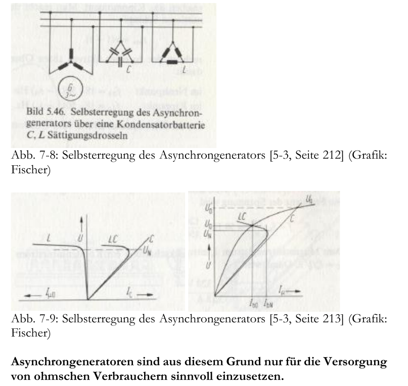

Beziehungsweise nach:
R. Fischer: Elektrische Maschinen; Carl Hanser Verlag, 1979
"Als Generator werden Asynchronmaschinen wie in Abbildung 7-8
dargestellt mit einer Kondensatorbatterie kombiniert. Da der
Blindleistungsbedarf über den Betriebsbereich nicht konstant ist werden
sie mit Sättigungsdrosseln kombiniert, der Effekt aus dieser Kombination
wird in Abbildung 7-9 gezeigt."
https://www.bmlv.gv.at/pdf_pool/publikationen/02_2022_s_zentdok_stromversorgung_webversion.pdf
Bei Asynchrongeneratoren für den Inselbetrieb sind entweder
Sättigungsdrosseln vorgesehen, oder die Auslegung ist bereits so, dass
diese bei Generatoren kleiner Leistung nicht benötigt werden.
Quelle:
https://de-academic.com/dic.nsf/dewiki/1031396
Textausschnitt:
Asynchrongeneratoren lassen sich im Inselbetrieb ohne Netzführung
betreiben, wenn über Kondensatoren ein phasenverschobener Strom
(Blindleistung) erzeugt wird (siehe Drehstrom-Asynchronmaschine). Zum
Hochlauf muss eine Rest-Remanenz in der Maschine vorhanden sein.
Einphasige Asynchrongeneratoren sind sehr beliebt bei kleineren
Stromaggregaten (bis ~2,5 kVA), da sie sehr preisgünstig sind. Läuft ein
solcher Generator nicht mehr hoch, so magnetisiert man die Maschine
leicht durch Anlegen von Gleichspannung aus einer Batterie (9 V Block
oder Mono-Zelle). Die Asynchronmaschine kann kaum Blindleistung
bereitstellen, der Betrieb von entsprechenden Geräten kann daher
beeinträchtigt bis nicht möglich sein. Solche Generatoren sind daher
bevorzugt für ohmsche Lasten geeignet, wie Heizung oder Beleuchtung.

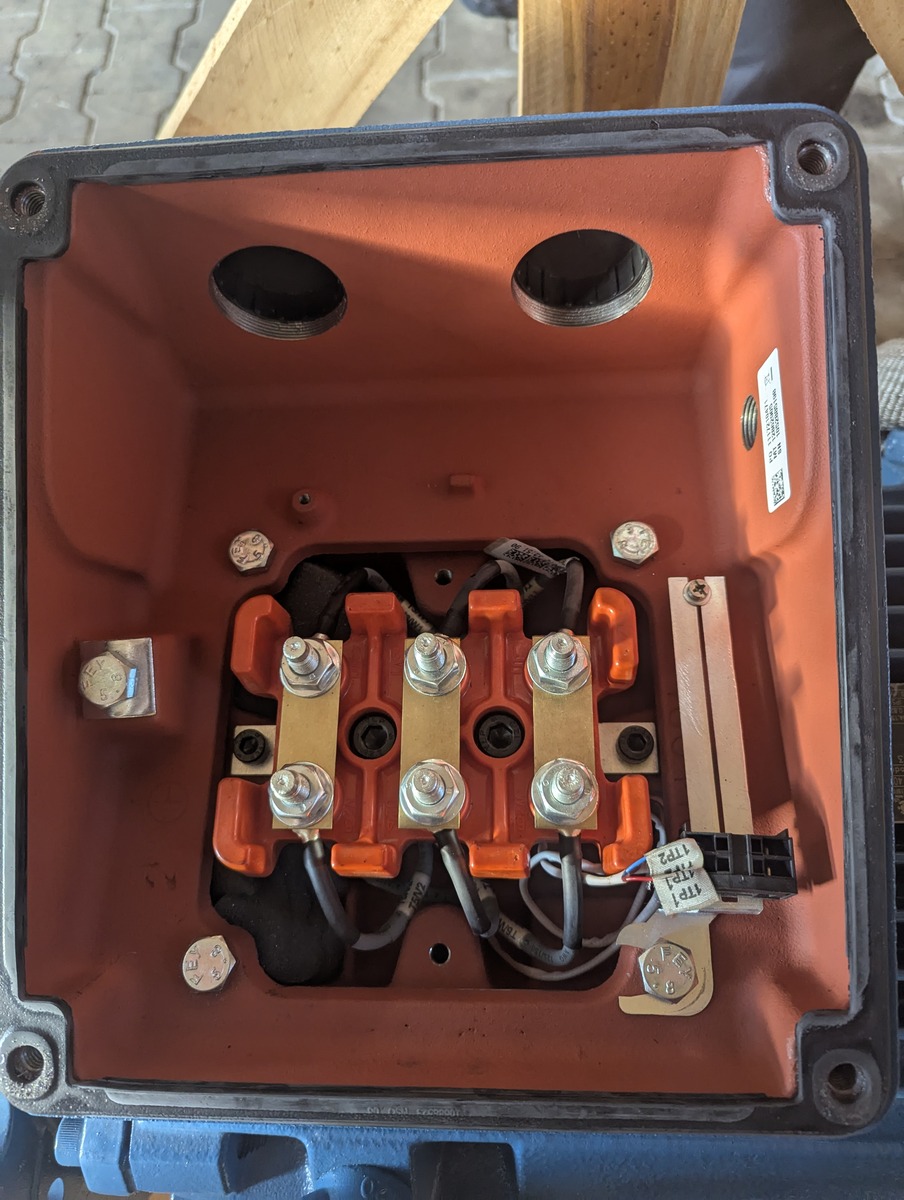

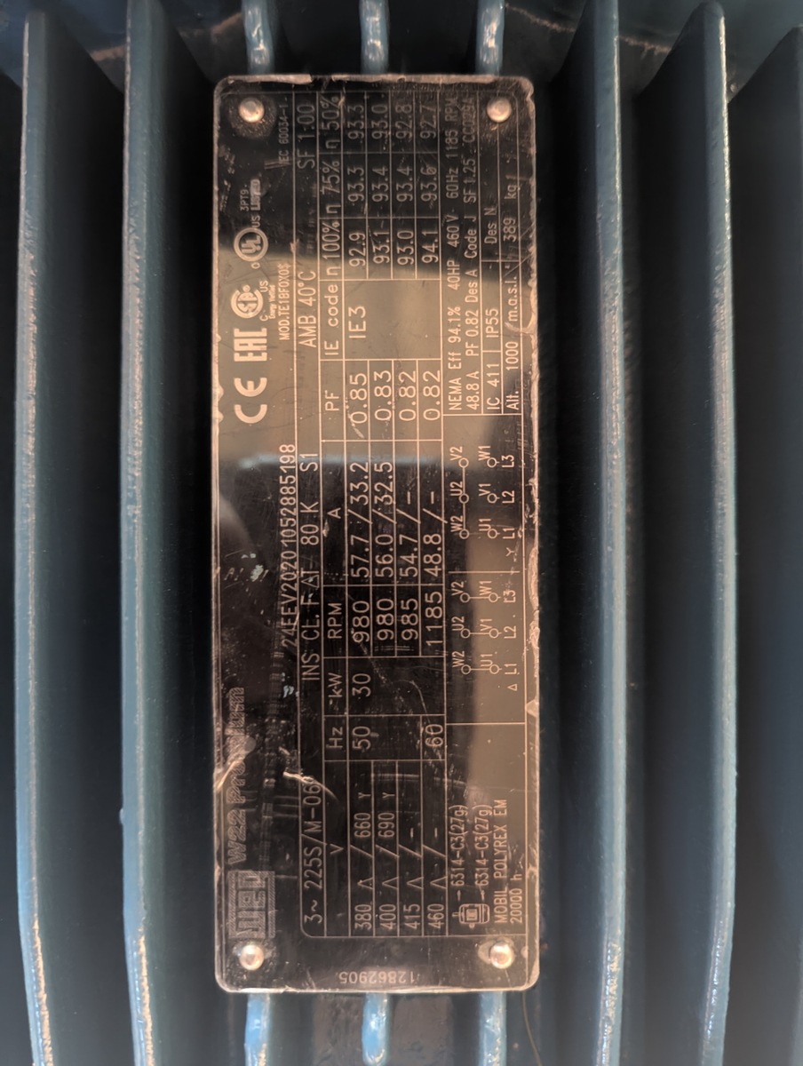

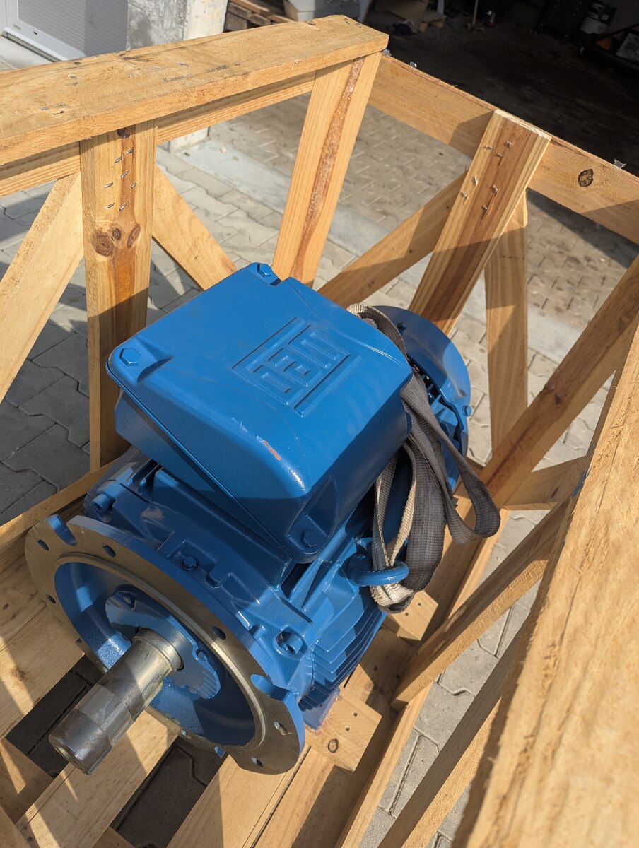

von Tobias .. (tobias_607)
Abend zusammen,
Einmal vielen Dank für die vielen Infos. Anbei habe ich auch nun Bilder
vom Typenschild hochgeladen.
Ja der Motor lässt sich ohne Probleme mit der Hand durchdrehen. Er hat
eine Nenndrehzahl von 980. Somit müsste ich in ja Knapp über 1000
Umdrehungen bringen, dies wäre kein Problem, Getriebe wäre zur Not auch
vorhanden.
Wenn ich euch richtig verstanden habe soll ich nur drei Kondensatoren im
Dreieck schalten und zusätzlich dazu dann noch drei Sättigungsdrosseln.
Diese werden ja auch zwischen den Phasen im Dreieck Parallel zu den
Kondensatoren geschlossen.
Bei der Auslegung der Kondensatoren habe ich immer noch Fragezeichen.
Aber wahrscheinlich muss ich mich hier rantasten. So ab 150uF aufwärts.

Da Du den N benötigst, kommst Du um die Sternpunktschaltung nicht
vorbei. Aber Du bist so weit von der magnetischen Sättigung weg, dass
Dir die Spannung zwischen N und Phasen auf 400V und zwischen den Phasen
auf fast 700V hochsaust. Und 20kW statt 30kW als Grenze.
Na mit 660V Y wird das natürlich nichts. Da passt die Spannung des
Motors wohl doch nicht so gut, wie der TE das behauptet hat.
660V Y Trafos runter auf 230V Y sind auch keine Massenware.

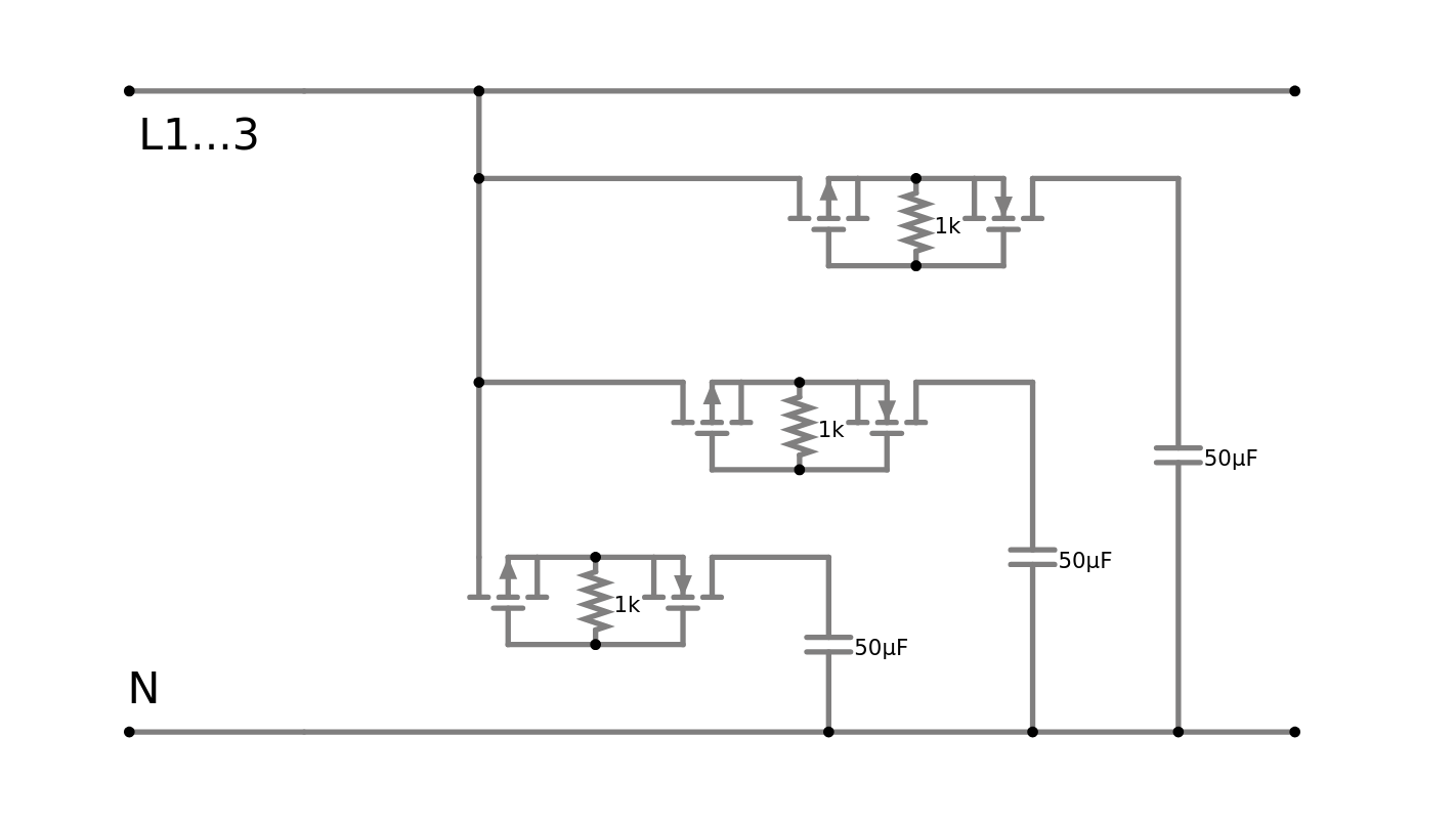

In den Griff zu bekommen wäre das nur über jede Halbwelle abgestufte
Kapazität, wodurch sich eine verrundeten Kurvenform zwischen Sinus und
Trapez einstellen wird. Das geht nicht mehr mit Schützen sondern muss
mit Mosfets geschaltet werden, so wie in der Skizze. Damit begibt man
sich auf Neuland.
Als maximale Leistung liegt man eher noch unter der Häfte.
Es gibt noch die Methode, dass die Anlage erst mal mit
Sättigungsdrosseln in Betrieb gesetzt wird, dann aber für die
Feinregelung ein Synchronmotor mit regelbarer Fremderregung als
leerlaufende Last hinzugeschaltet wird. Mittels Über- und Untererregung
wird die Blindleistung geregelt und damit auch die Spannung. Das ist
nicht so stark verlustbehaftet, wie mit einfachen Sättigungsdrosseln,
die auch den Sinusverlauf verbiegen. Es verbessert das Verhalten bei
Lasten mit höheren Anlaufströmen.
Bei der Masterarbeit für eine Asynchronanlage in Nepal werden
Widerstände geschaltet. Passende Sättigungsdrosseln sind halt nicht so
einfach zu bekommen.
https://mediatum.ub.tum.de/doc/1518161/1518161.pdf
