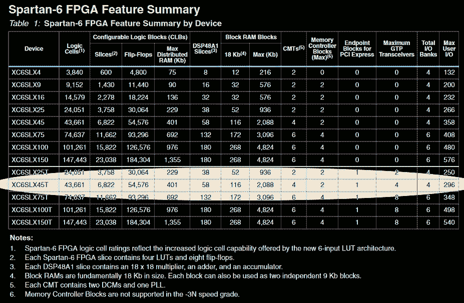

3. Wir haben noch einen alten Spartan-6 (XC6SLX45T) auf einem Board von
whizzsystems im Labor rumliegen mit dem in der Vergangenheit ein
ähnliches Experiment gemacht wurde, reicht dieser theoretisch aus? Ich
habe nämlich gesehen, dass die Software dafür auch nicht mehr aktuell
ist und wollte deshalb fragen ob man lieber einen neuen besorgen soll um
mit aktueller Hard- und Software zu arbeiten.

Der Spartan-6 sollte für  Datenverarbeitung einer Zeitreihe, die mit 80
MHz gesampelt wird völlig ausreichen, die 58 DSP-Slices
(multiplicatoren) sind ausreichend auch für ineffizient programmierte
Filter.
Allerdings braucht es für den Spartan-6 als Entwicklungssoftware die
ISE, die seit Jahrzehnten nicht wehr weiterentwickelt wird.
Wenn man 0-Ahnung und nur arg begrenzte Zeit zur Einarbeitung hat,
sollte man eher auf die Nachfolger-FPGA's wie Spartan-7 und Artix-7
setzen weil die mit der heute verbreiteten Software "Vivado"
programmiert werden.
https://docs.amd.com/r/en-US/ug973-vivado-release-notes-install-license/Supported-Devices
https://www.fpgadeveloper.com/list-of-fpga-dev-boards-dont-require-license/

von Martin S. (strubi)
Soll das ein digitaler Lock-In fuer eine Laser-Regelung werden?
Dafuer ist der Spartan6 in der Tat geeignet und ausreichend. Man kriegt
auch Delay-Taps hin, die im Bereich von 5-20 ps aufloesen, Stichwort
TDC.
Damit werden gerne auch mal Szintillator-Koinzidenzen genauer gemessen.
Aber schlussendlich musst du die Timings anschauen, die PLLs sind in der
Tat nicht so trivial zu ziehen, wenn es langzeitstabil sein soll. Dann
muss ein externer VCO und allenfalls PLL-Logik her, oder man verbraet
viel Zeit mit manueller Plazierung von Logik.
Gerade weil der Spartan6 nicht totzukriegen ist, und die Bugs bei ISE
14.7 unter Linux (Windows vermeidet man hier besser) deutlich
ueberschaubarer sind als bei Vivado, wuerde ich den auch in dem Fall
hernehmen, im Sinne von: Auf alten Toepfen lernt man kochen und fuer den
SP6 gibt es einige OpenHW projekte v.a. vom CERN.
Wenn du dann an die Grenzen mit dem Prozess kommst, portierst du es
notfalls auf eine neuere Architektur.
Sonst faellt mir noch m-labs ein, die fuer QM-Messungen Technik bauen.
Vielleicht da mal umschauen, bevor's zu komplex wird?

Ich sehe per se keinen Grund, auf einen derart alten und nicht
zeigemäßen Chip zu gehen. Wenn kostenbewusst, dann einen S7, empfehlen
möchte ich da aber in aller Regel einen Artix 7. Mit dem gibt es auch
massenweise PCBs auf denen - wenn man Glück hat - auch schon passend
hochaufgelöste Wandler mit dabei sind. Oder man nimmt ein PCB, das über
Erweiterungsmöglichkeiten verfügt. Opal-Kelly arbeitet hier i.D.r. mit
SYZYGY. Die Auswahl an kompatiblen Karten ist da aber beschränkt.

von Rick D. (rickdangerus)
> No comment. Ist seit 15 Jahren abgekündigt.
Zeigt mir mal bitte das Abkündigungsdokument!
Der Chip wird immer noch beworben:
https://www.amd.com/de/products/adaptive-socs-and-fpgas/fpga/spartan-6.html
... und verkauft:
https://eu.mouser.com/c/semiconductors/programmable-logic-ics/fpga-field-programmable-gate-array/?q=XC6SLX45T
Die Design-Software gehört eh in eine VM oder ähnliches.

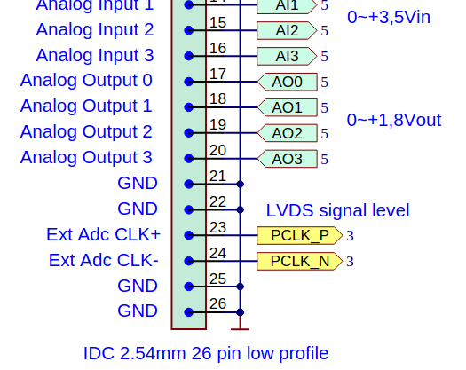

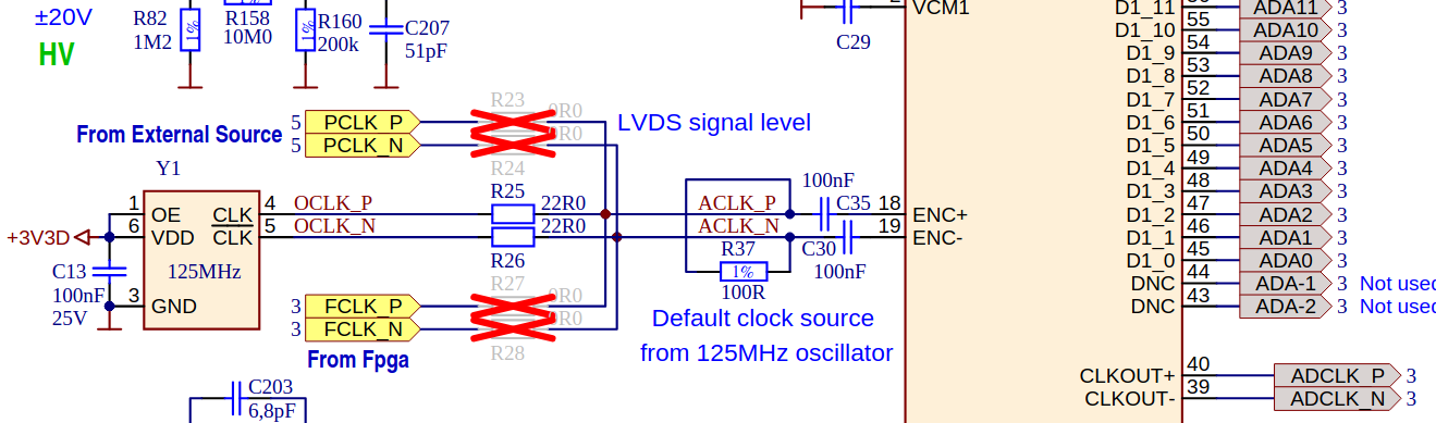

Gerhard H. schrieb:
> Evtl. ginge auch ein Red Pitaya, da sind 2 flotte AD und DA-Wandler
> schon drauf + Xilinx
Ja, aber der ist nicht wirklich für externes Clocking geeignet:
https://downloads.redpitaya.com/doc/Red_Pitaya_Schematics_v1.0.1.pdf
Der ADC wird mit 125 MHz oder extern oder aus dem FPGA getaktet
(umlöten). Das FPGA hat auf diesem Board keinen dedizierten Takteingang.
Moritz schrieb:
> Das System soll synchron zur Laserfrequenz laufen,
Damit lässt sich diese Forderung nicht erfüllen.

von Bradward B. (Firma: Starfleet) (ltjg_boimler)
Eben, ersten vor kurzem erzählte mir ein FAE das der Spartan-6 5-fach
überbestellt ist. also es sind fünfmal soviele FPGA's bestellt wurden
als die Produktionskapazitäten dafür vorhanden sind.
https://china.xilinx.com/content/dam/xilinx/publications/webinars/spartan-6-migration-webinar-faq.pdf
Die Entwicklungs-Software dafür wird seit Jahren  nicht mehr weiter
weiter gereift, ist ja IMHO auch nicht nötig.
Hä? Man verschiebt 2 SMD-Widerstände auf den Platz nebenan
und speist seinen Wunschtakt mit LVDS-Pegel in den Flachkabel-
Verbinder ein und der ADC reicht seinen Takt ans FPGA weiter.
