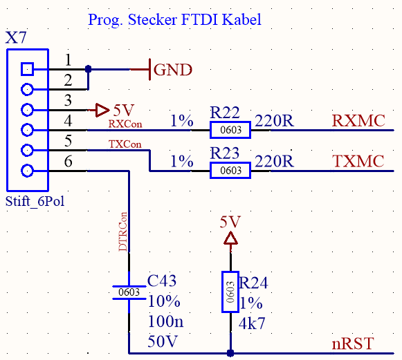

Ich muss eine Schaltung bauen, die dann von - sagen wir mal Einsteigern
- verwendet und programmiert wird. Nichts spezielles, 2x ADC einlesen, 4
Taster, 4 Relais, Display. Daher auch keine besonderen Anforderungen an
den MC.
Der unbedingte Wunsch war aber, dass die Platine direkt mit einem FTDI
Kabel (TTL-232Rx) aus der Arduino-IDE heraus und ohne Zusatzpakete zu
installieren verwendbar ist, weil u.A. die Anleitung ansonsten unnötig
kompliziert wird und sich auch ändern könnte, wenn neue IDE Versionen
etc. kommen.
Welchen Microcontroller sollte ich also verwenden, der möglichst noch
längere Zeit lieferbar ist (also eben nicht den ATMega328P...) und
direkt unterstützt wird? Also für die IDE als originales Board
erscheint, wenn der Bootloader drauf ist?

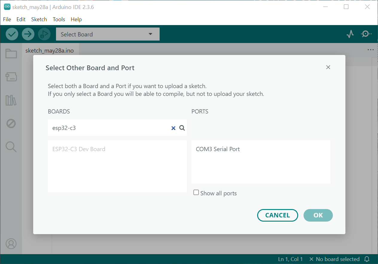

von Alexander (alecxs)
Installiert sich die Arduino IDE die Boards nicht sogar automatisch? Ist
kein Internet vorhanden? Ein Board muss so oder so ausgewählt werden. Ob
man da einen Arduino auswählt oder einen ESP32-C3 ist dann auch egal.

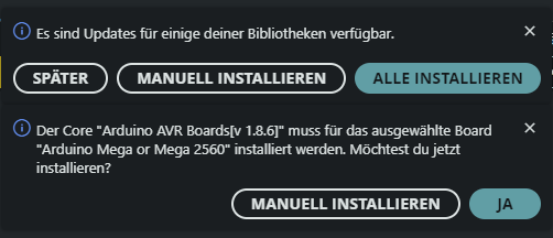

von Niklas M. (nik23)
Also ich halte die Anforderung, dass die Benutzer sich nicht zuerst in
der IDE irgendwelche 3rd Party Zusatzpakete installieren müssen, für
durchaus vernünftig und sehr Supportanfragenmindernd. Die User kämpfen
ja eh schon mit dem Leben, dem Universum und den ganzen Rest. hust
Lehrer hust.
Das war bei Arduino 1.8.19 so dass man irgendwelche Links hinterlegen
musste. Die Arduino IDE 2.3.x macht das mittlerweile ungefragt OOTB.
Arduino ist doch wie Fritzing extra für Kinder gemacht.

https://docs.arduino.cc/retired/getting-started-guides/ArduinoProMini/
Auf dem Board ist kein überflüssiger (und oft fragwürdiger / nicht 100%
kompatibler) USB Chip und er ist kleiner als der NANO. Mehr Beschaltung
wie im Anhang braucht es zum programmieren in der Schaltung nicht.
Zusätzliches Problem beim Nano: das USB Kabel war mir oft im Weg, wenn
die Schaltung in einem (etwas tieferen) Gehäuse eingebaut war. Da muss
man mit dem Kabel erst mal rankommen zum anstecken oder gar eins
dranhängen lassen.
Aber darum geht es ja überhaupt nicht: Ich brauche eben de facto einen
Nachfolger für den altehrwürdigen ATMega328P und möchte die guten
Eigenschaften dieser Lösung (Kabel einstecken, in der Arduino IDE
"Arduino Pro or Pro Mini" auswählen und los gehts) behalten.

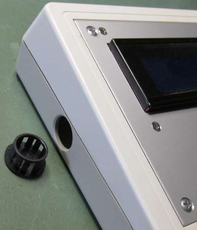

Nur, wenn man beim Aufbau nicht nachdenkt. In einem Gerät habe ich
intern ein Kabel Mini-USB nach USB-B verbaut und den Zugang an der
Gehäuserückwand. Eine andere Variante ist ein Loch mit Blindkappe.

von Veit D. (devil-elec)
damit sie dann vor dem Problem stehen im laufenden Programm keine
serielle Ausgabe im Terminal zu erhalten. Man muss sich im setup()
vorher entscheiden was
man benötigt. Das mit dem USB vom ATmega32U4 hat auch so seine Eier.
Jeder Neuling mit Arduino Micro stolpert über das Problem. Ein Arduino
Nano ESP32 krankt an einem ähnlichen Symptom. Dann wird wieder ein extra
USB-Serial Adapter benötigt welcher separat an der USART hängt und ist
man wieder beim FTDI/CH34x.
Ich kann auch das Problem vom TO nicht so richtig nachvollziehen. Jeder
alte Standard Arduino (Uno, Nano, Mega) ist out of the box verwendbar.
Neuere Modelle für die ein extra Board Package benötigt wird sind auch
kein Problem. Die Arduino IDE 2.x erkennt das, fragt nach, ob das Board
Package installiert werden soll.

Eben noch mal getestet. Jungfreudiges Arduino IDE installieren, Board
auswählen, auf "Yes" klicken. Findet auch den "RP2040" Suchbegriff.
von Sherlock 🕵🏽‍♂️ (Gast)
Ich glaube, ein frisch installierte Arduino IDE (2.x) kann überhaupt
keinen Mikrocontroller programmieren, ohne den dazu nötigen Core
herunter zu laden. Die alte Arduino IDE (1.8) enthielt hingegen
> Unterstützung für die klassischen Modelle (Uno, Nano, Mega, ...).
Wie man zu so einer Aussage kommen kann, ich weiß es nicht. Tut mir
leid. Bei der Vorlage muss man sagen, du hast keine Ahnung.
Beitrag #7883470 wurde von einem Moderator gelöscht.
Probiere es aus und entschuldige dich danach!
Beitrag #7883479 wurde von einem Moderator gelöscht.
a) verwende ich die Arduino IDE 1.x und 2.x schon sehr lange, ich weiß
was ich dazu schreibe
b) habe ich es mit dem .zip File jetzt nochmal gegen getestet, falls
sich etwas unerwartet geändert haben sollte, kann ja sein
c) steht es in der Beschreibung
https://docs.arduino.cc/software/ide-v2/tutorials/ide-v2-board-manager/

Ich muss dem Stefan leider recht geben, auch wenn mir das prinzipiell
gar nicht schmeckt.
von Arduino F. (Firma: Gast) (arduinof)
Hast du auch den Arduino15 Ordner gelöscht?
Denn da finden sich die Reste einer vorherigen Installation.
nein, habe ich nicht gelöscht. Ich werde es sichern und den Test nachher
wiederholen. Würde im Falle auch der Beschreibung widersprechen. Ich bin
gespannt ...
Arduino15 Ordner gesichert und umbenannt. .zip File nochmal frisch
entpackt.
So eine Scheiße. :-) :-) :-) Das Standard AVR Board Package ist wirklich
in der IDE 2.x nicht dabei. Es wird sogar entgegen der Beschreibung
frisch runtergeladen. Okay.
Nachdem ich paar Leute zu unrecht angegangen bin und die große Fresse
gehabt habe, entschuldige ich mich in aller Form dafür. Man oh man. Was
für ein Tag.  ;-)
Entschuldigung!
ich muss euch sagen, es kommt noch besser, es verhält sich anders wie
wir alle dachten. Wenn die "Simulation" Umgebung falsch ist, kommt man
zu falschen Ergebnissen. Um eine frische IDE "Installation" zu
simulieren, was für die eigentliche Frage entscheidend ist, muss man
zusätzlich den Ordner
C:\Users\xyz\AppData\Roaming\arduino-ide
löschen. Also
C:\Users\xyz\AppData\Local\Arduino15
und
Im letzteren wird in einer Konfigurationsdatei ein Flag gespeichert, was
besagt, dass das AVR Board Package schon installiert wurde.
Macht man das, wird nach Start der IDE automatisch das AVR Board Package
runtergeladen und installiert.
